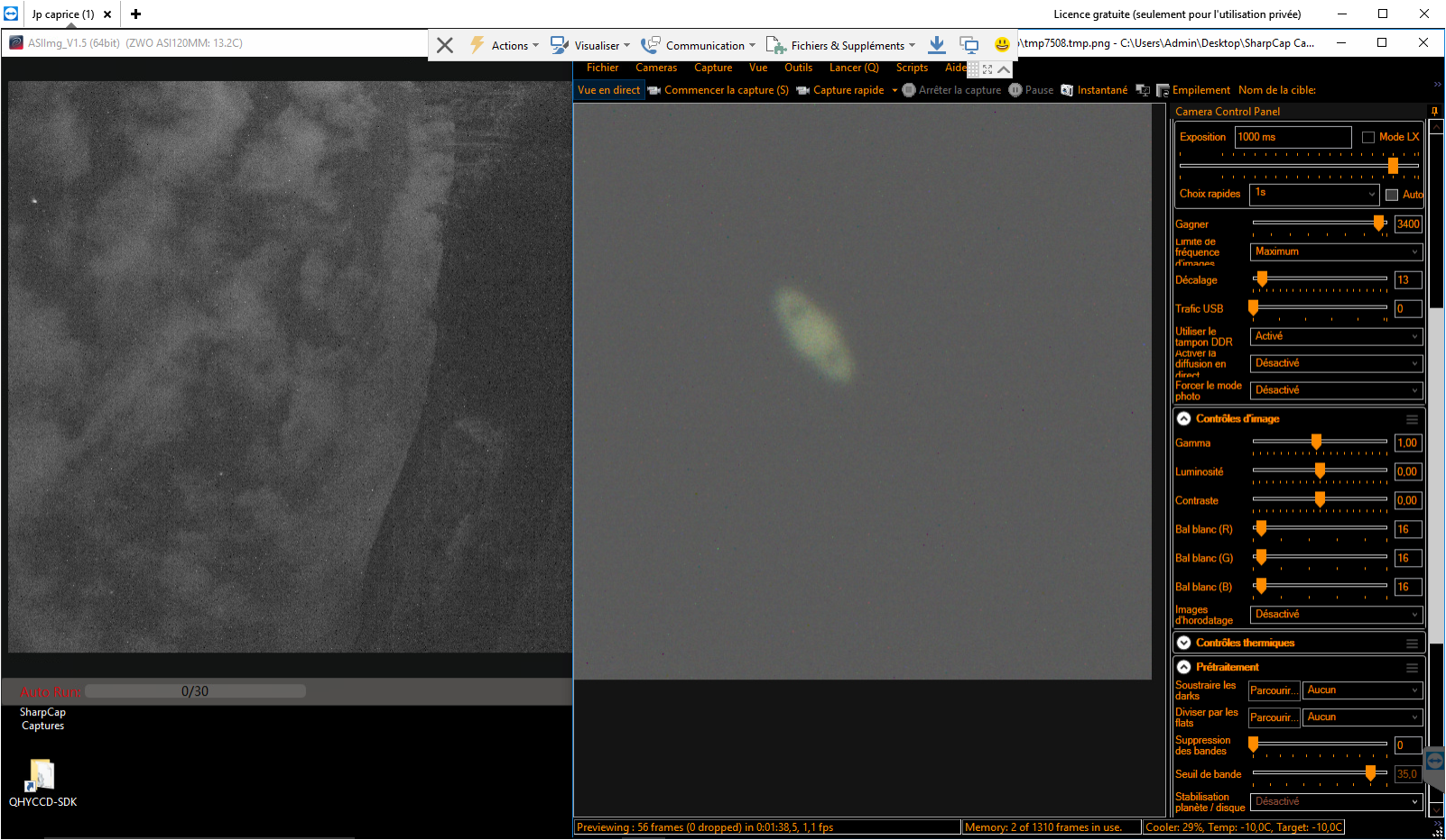

Je tente Saturne à travers les nuages... j'espère que ça va vite se dégager, je n'ai pas beaucoup de temps avant qu'elle ne se cache derrière la montagne :ninja:
C'est parti :pray:
33ms
66ms
Dernière modification par Caprice le 31 août 2021, 00:01, modifié 2 fois.
Messages : 9789
L'AVA "suite" de Caprice
Message par Fabiolat74 » 30 août 2021, 23:13
bravo pour juju et les ombres de ces satellites la prochaine fois c'est pour le 5 septembre les ombres sur juju
Message par Caprice » 31 août 2021, 00:01
Merci @Fabiolat74 .
Premier résultat à 66ms, plutôt prometteur :)

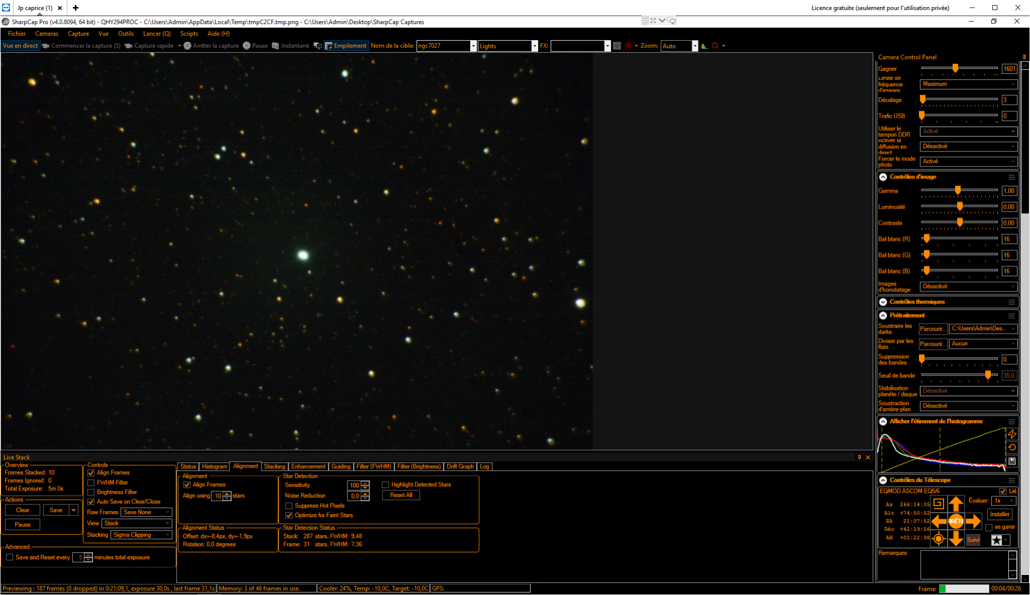

J'ai fait pas mal de vidéos à tester. Puisque la barlow est montée, je me dis que je pourrais en profiter pour traquer de la petite NP :ninja:
Un premier essai sur la nébuleuse de Saturne histoire de rester dans le thèmes mais impossible de stacker. Je tente une autre NP dans un environnement plus fourni en étoile, j'ai nommé la nébuleuse du Coussin Rose (ou du Tapis Magique, enfin NGC7027) :P
Mais bon, déjà elle est verte et idem, impossible de stacker, aucune étoile n'est reconnue quels que soient les paramètres que je choisis dans SC :think:
Je vire l'alignement histoire de voir quelques frames s'empiler tout de même
Je pars vérifier la MAP sur Deneb et reviens sur le Coussin, je pousse la détection à fond, baisse le noise reduction à 0 et remarque ce petit paramètre, "Optimize for faint stars" et miracle, ça marche !! :dance:
Si d'autres se posent la question de savoir si la TV 3x a de la coma avec une 294 dans un 150/750, la réponse est Oui, plein ! :lol:
NGC7027 10x30s gain 1601, offset 3 dark + guidage

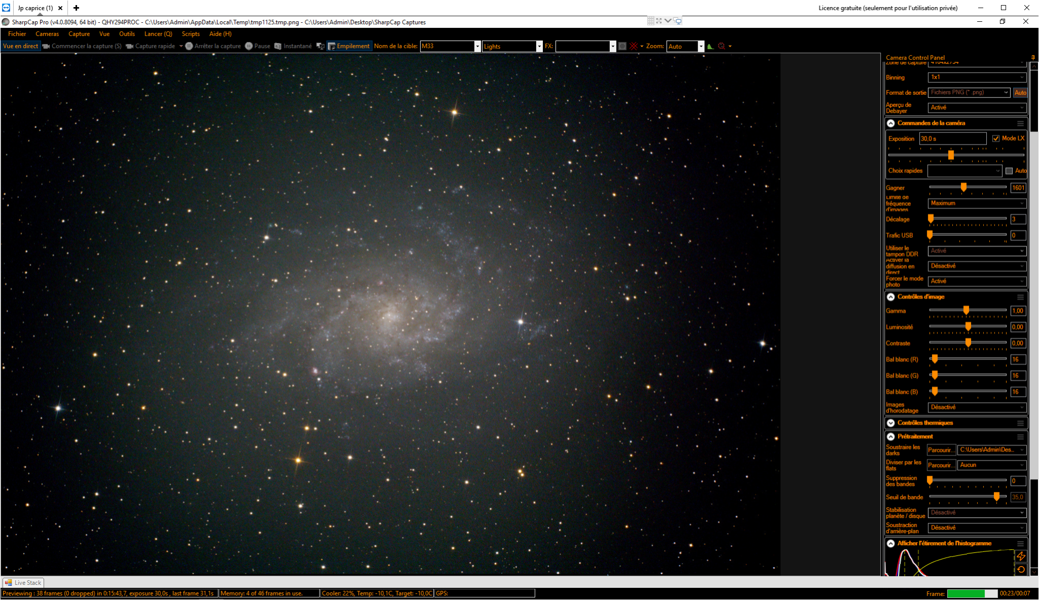

Je pars tester tout ça sur M33
M33 10x30s gain 1601 offset 3 dark + guidage
La FWHM descend tranquillement, presque dommage que je n'ai pas fait de flat tiens :P
M33 22x30s gain 1601 offset 3 dark + guidage
ça corrige pas si mal les flats synthétiques:
Allez, si je zoom bien, ça se voit moins :ninja:
M33 40x30s gain 1601 offset 3 dark + guidage

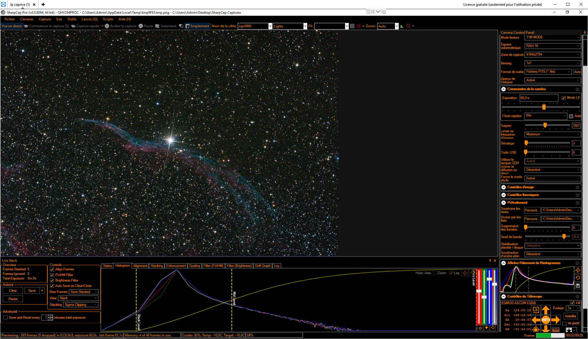

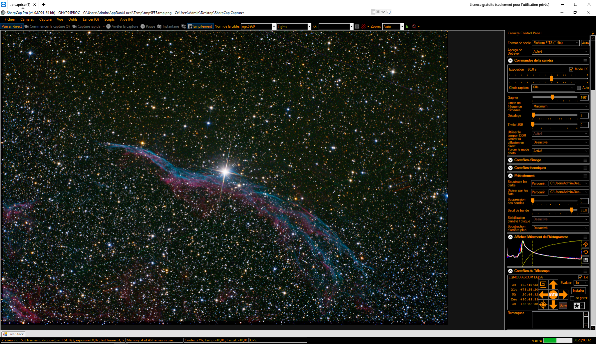

Message par Caprice » 31 août 2021, 22:19
Troisième soirée astro consécutive, setup classique, 150/750, QHY294proC. Je commence au zénith dans les Dentelles avec NGC 6960
NGC6960 5x60s gain 1601 offset 3 dark+flat avec guidage
ça starlink sévère dans le coin, heureusement j'ai conservé les brutes
NGC6960 23x60s gain 1601 offset 3 dark+flat avec guidage
et de 80mn déjà
NGC6960 80x60s gain 1601 offset 3 dark+flat avec guidage
