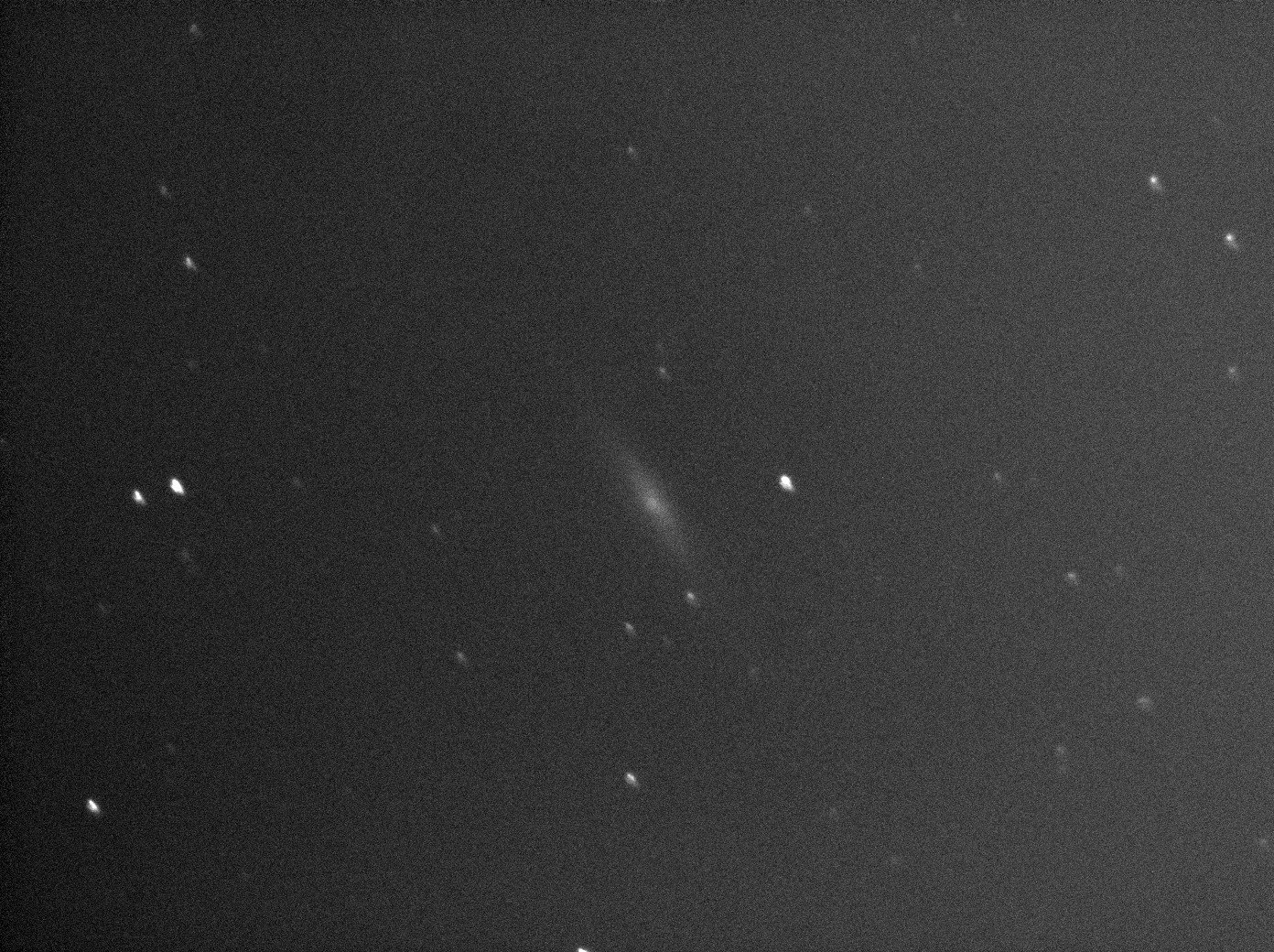

J'ai essayé sur des 4/5/7/8 s de pose. à 7s les étoilent deviennent ovaloïdes.
2 exemples : nebuleuse de l'esquimau 4 et 7s et galaxie NGC2683 4 et 8 s

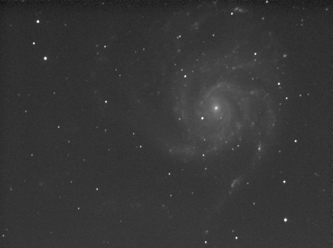

M101 16x6s bin2.jpg (55.81 Kio) Consulté 4020 fois

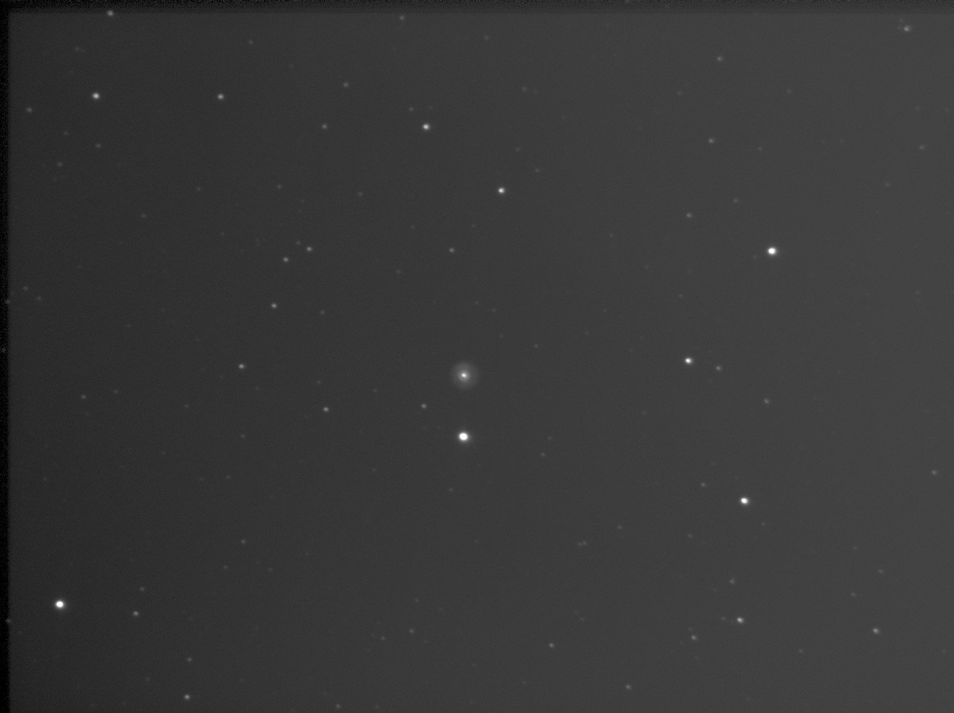

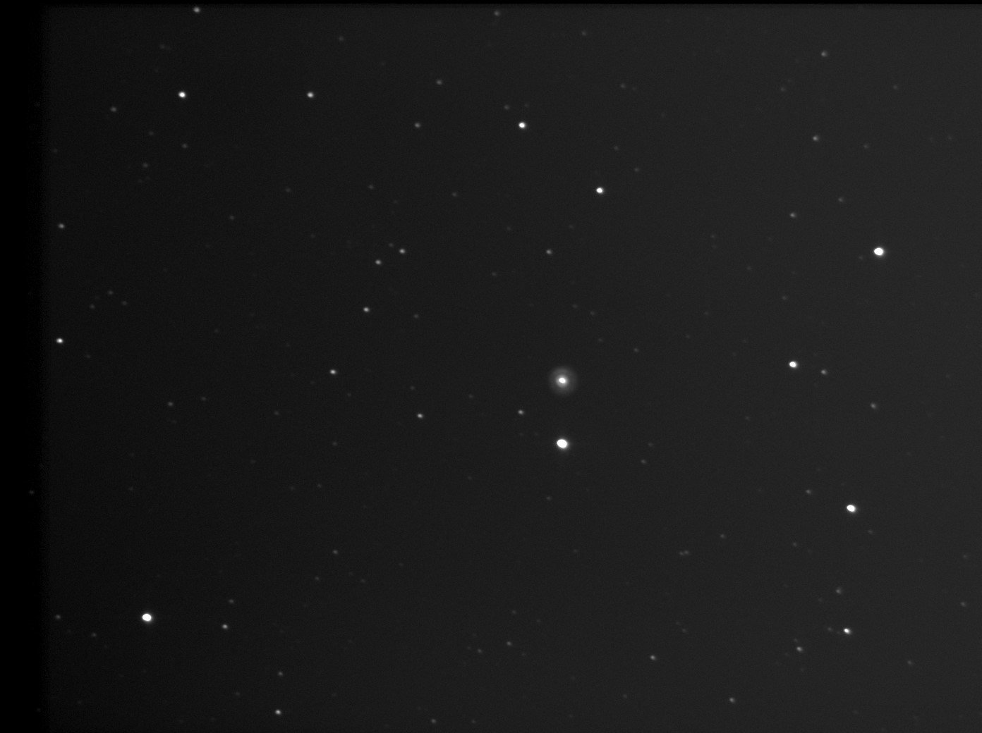

markarian 10x6s bin2.jpg (63.06 Kio) Consulté 4020 fois

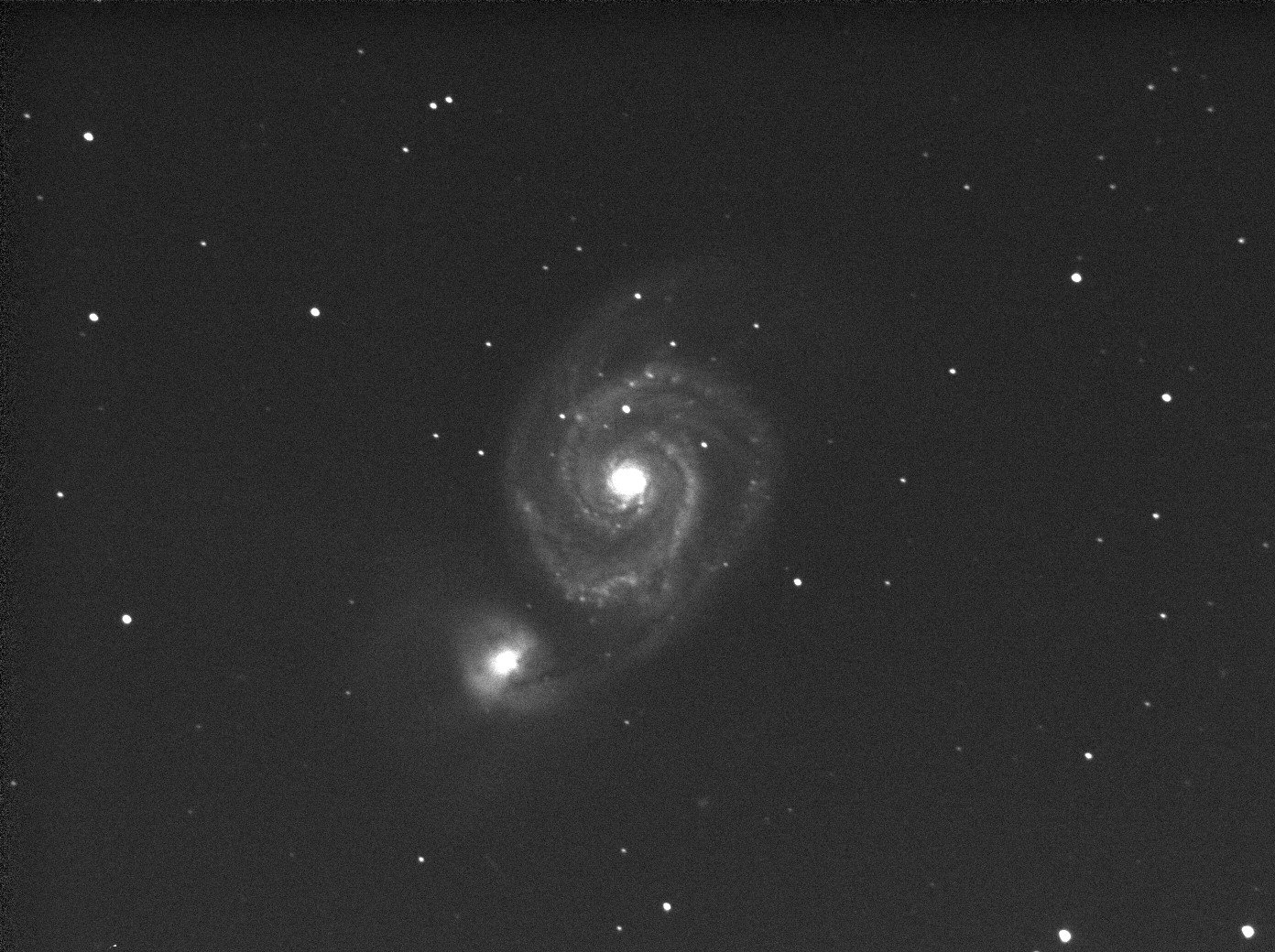

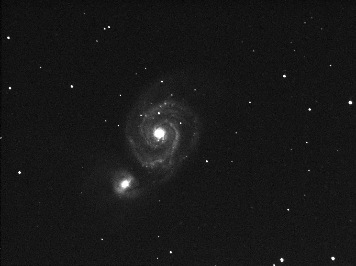

M51 10x10s bin2.jpg (64.07 Kio) Consulté 4020 fois
°M51 17x10s.jpg (52.69 Kio) Consulté 3753 fois
°M101 25x10s.jpg (35.58 Kio) Consulté 3753 fois
