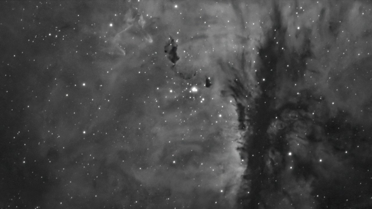

Message par John Mc Burn » 25 sept. 2021, 12:57
Je n'ai rien fait depuis début septembre, pourtant ici le ciel a été clair toute la semaine mais j’étais du matin... c'est donc sous un ciel coronal que j'ai installé le matériel hier soir, peu importe si la Lune est encore bien gênante!
Le but était de tester NINA en conditions réelles, mais j'étais bien trop peu préparé pour ça. Du monde à la maison jusqu’à 23h30, debout depuis 4h du mat' et des cirrus plein le ciel quand j'ai enfin pu m'y mettre, ça demotive pas mal :lol:
Je me suis perdu dans les réglages du platesolve, donc pas moyen de faire un polar align avec NINA, et pour finir je suis passé en mode sans echec: SC => Polar align => map au bathinov => stacking
Vu le ciel bien moisi, je savais que ce n’était pas la peine de finasser, j'ai donc pointé pacman pour tester le Ha, seule façon de ne pas être embété par la Grosse, j'ai lancé des poses de 300s et... je me suis endormi :lol:
A mon réveil j'ai vu que PHD avait pas mal décroché (il n'aime pas les nuages on s'en doute) et le guidage qui était bon au départ a eu du mal en arrivant au méridien, bref a la fin j'ai perdu pas mal de champ. J'ai parké la monture et je me suis rendormi.
Par curiosité quand même ce matin, j'ai passé tout ça dans Siril, la plupart des brutes sont contaminées, en 5mn il y a forcement une merde qui passe devant, mais il reste un peu de signal.
donc juste histoire de dire que j'ai sorti le matos :
20X300s en Ha gain 111/offset 34 à travers les nuages
C'est pas net, c'est un peu crado, mais c'est un miracle vu les conditions ici :D

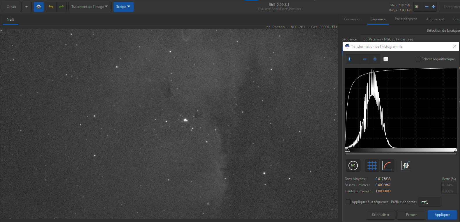

une brute stretchée en début de séance:
Pas grand chose a bouffer, mais le suivi était bon a 300s à ce moment la

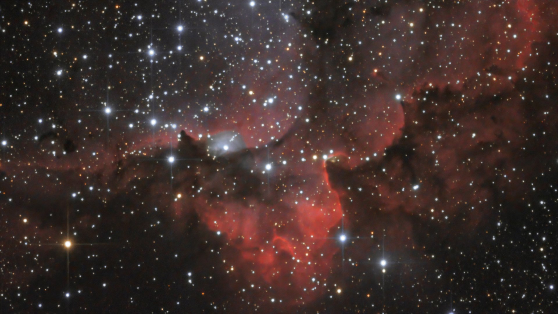

La nuit ou j'ai fait la nébuleuse du dauphin, j'étais revenu sur le Sorcier juste avant, histoire de coller un peu de Ha dans mon image LRVB réalisée précédemment.
Je n'aime décidément pas les nébuleuses toutes rouges, donc plutôt que de mixer le Ha classiquement, je l'ai intégré a la luminance, ce qui donne du peps a cette dernière sans tout faire virer au rouge/rose.
Pour mémoire, la version LRVB:
Et donc la Version L=LHa+RVB:
le tout traité avec Siril et ajusté avec PS
Je trouve le rendu beaucoup plus naturel, avec plus de relief, mais c'est affaire de gout. Il y a une belle marge de progression car mes darks actuels sont pourris, je n'ai pas pris le temps de les refaire correctement (par exemple je n'en ai que 7 pour faire mes poses de 300s en Ha, nettement insuffisant, et 15 pour les poses en LRVB de 60s)

Message par John Mc Burn » 29 oct. 2021, 10:41
Ah merde, j'avais le nez dessus je n'ai rien vu, je vais devoir tout refaire :lol:
Je ne sais pas ce qui s'est passé, mais il y a une grosse couille dans le pâté la, les etoiles sont bien alignées, mais la neb est vue en double :ninja:

Message par Petit Astro » 29 oct. 2021, 11:44
29 oct. 2021, 10:41
Bizarre effectivement ! T’as pas travaillé avec des starless pourtant non ?
Messages : 6734
Message par John Mc Burn » 29 oct. 2021, 11:53
Non, jamais.
Traitement basique des couches: conversion, pretraitement, alignement, empilement séparément pour chaque couche.
Mix de la couche L et Ha, puis composition LRVB avec l'outil Siril.
Je pense que ça a merdé à l'étape mix L/ha, je reprendrai ça ce soir, la je suis au boulot maintenant.

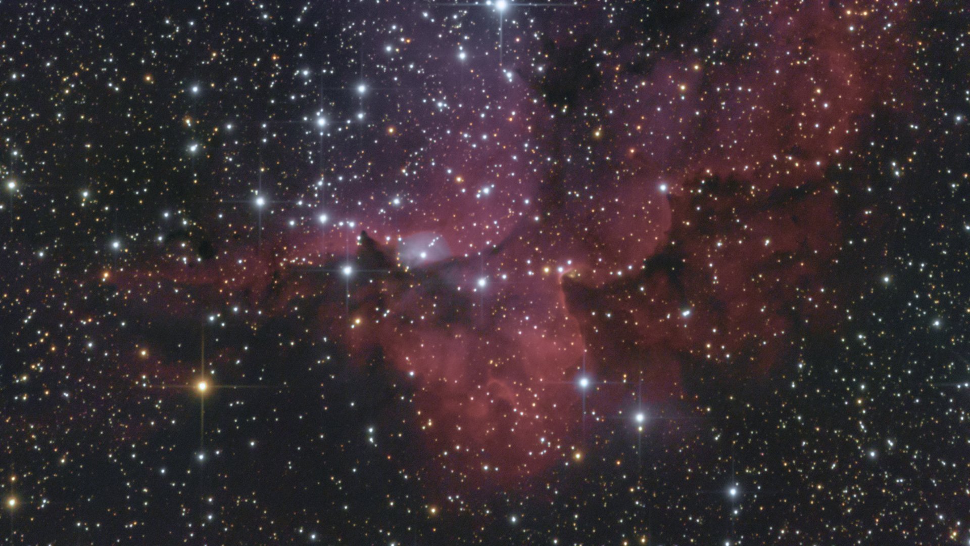

Message par John Mc Burn » 29 oct. 2021, 21:12
Bon, j'ai refais ça vite fait pour voir, le probleme du décalage de couche est résolu (la couche Ha n'a pas été prise avec la même orientation et donc pas le même cadrage), je n'ai pas pris le temps de refaire le traitement proprement, juste refais un alignement à la hussarde avec APP et j'ai fais la compo avec Siril en prenant le Ha en luminance (avec un bout de L dedans quand même).
NGC 7380 HaRGB 20x300s en Ha et 20x60s en R/V/B tout en gain 111/offset 34 pas de flats mais des darks (pourris, heureusement que Siril fait le ménage)
Il y a vraiment moyen de faire mieux, l'ensemble de la chaine d'acquisition/traitement est largement perfectible sur cette image!
PS: tout a été fait a dos d'eqm
