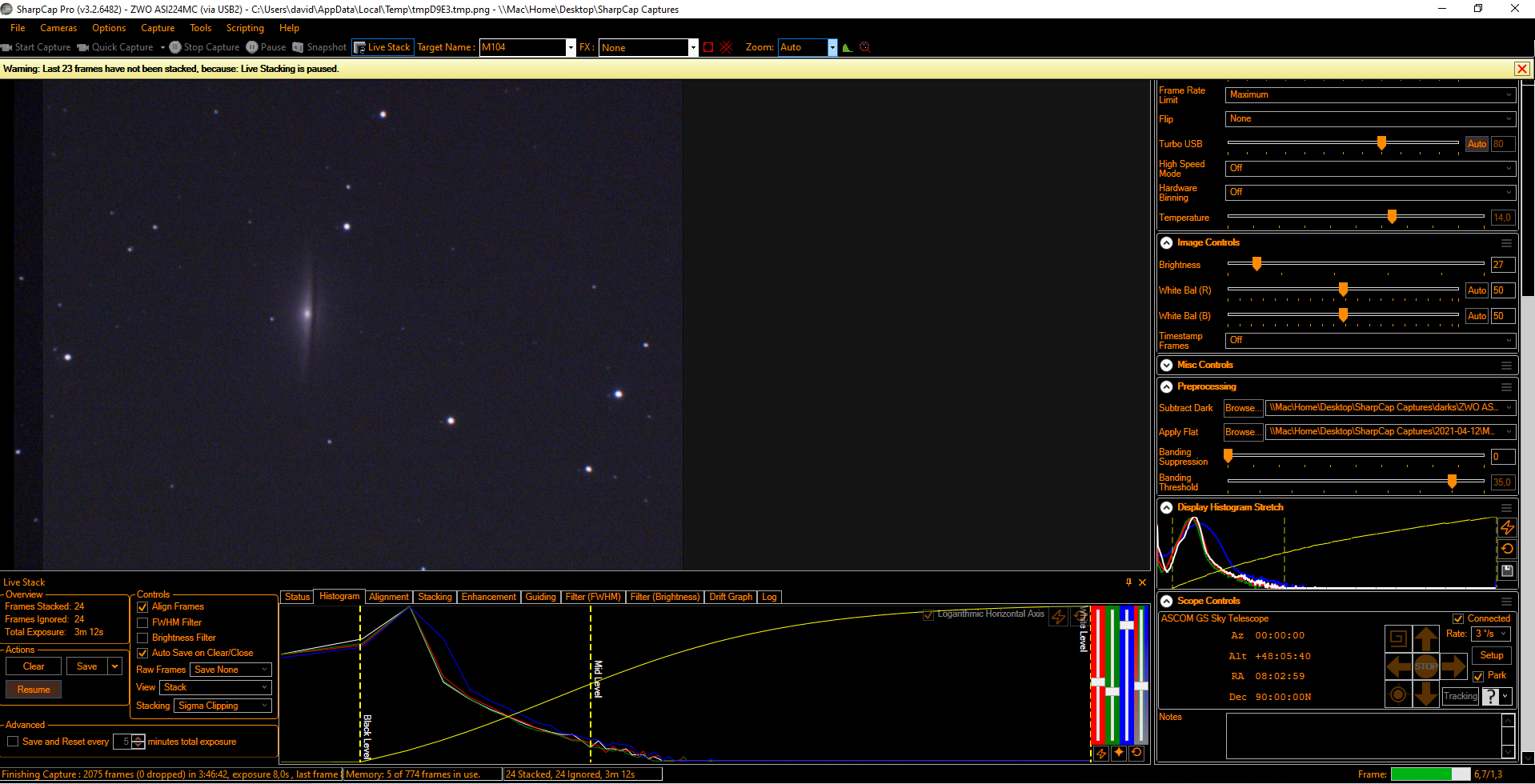

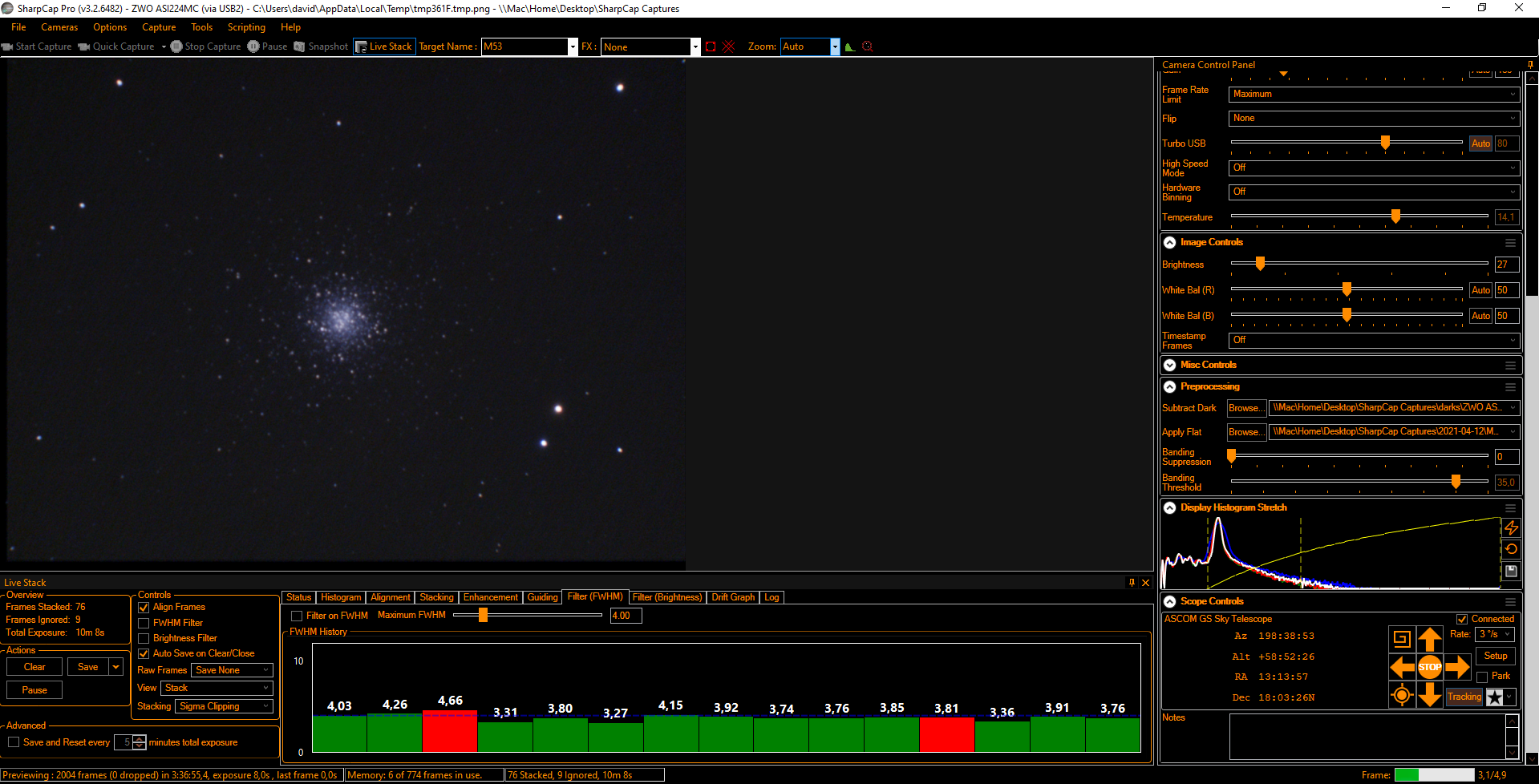

Et pour finir M104 en 24x8s
Tentative de recentrage pour m'apercevoir que le Mak commencer à pousser sur la monture, mais un retournement au méridien à cette heure ci on va éviter pour les voisins
Hop au lit, ça va piquer demain...

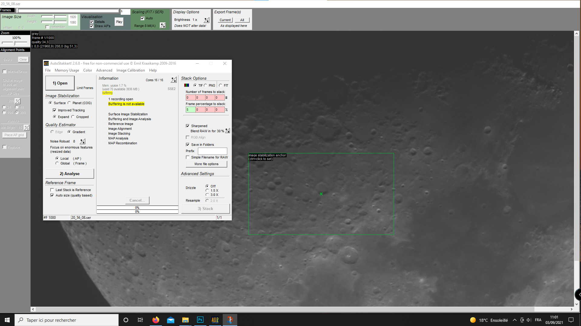

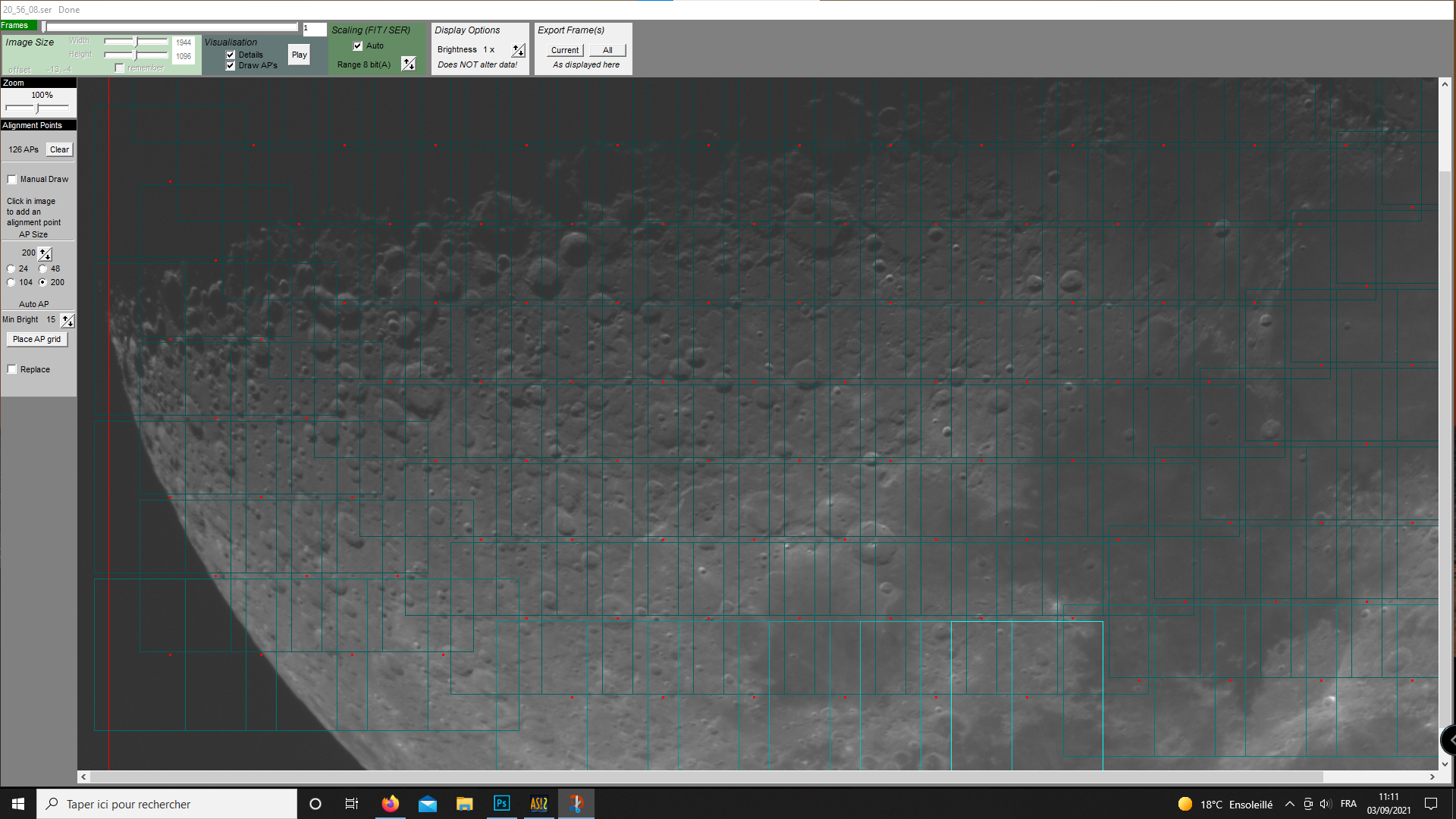

Voila comment je procède, ici sur la Lune avec un ser de 1000 frames (@Micmac ça peut te servir)
à l'ouverture après avoir sélectionné un fichier avec "open", reglages en mode surface/improvment tracking
Après analyse
Sélection des paramètres de stack, ici 5% de frames conservées, 30% de sharpening et Drizzle X1.5
ca va très vite!
le brut de fonderie sorti de AS2 un petit ajustement des niveaux derrière et c'est plié
ouvrir en pleine taille pour profiter des détails, avec les autres softs je n'ai jamais réussi a avoir un truc aussi propre et net (même en bidouillant des heures avec Astrosurface par exemple)
Après analyse
ca va très vite!

Quitte à compléter le tuto qui se retrouve sur la page de @quep
est-ce que vous sauriez me dire en deux mots comment faire quand on a 500 png plutôt qu'une vidéo .ser ?
J'ai fait deux "captures" de la lune, en août, pour tenter le coup. Je ne sais pas ce que j'ai fait de différent une fois sur l'autre, mais l'une est un .ser (je tenterai le tuto ci-dessus), mais la seconde est un dossier plein d'images png... (matricées, apparemment, vus tous les petits quadrillages qu'il y a sur chaque image)...
Du coup, je ne sais pas quoi faire du dossier plein d'images
(S'il y a un endroit du forum qui l'explique, le lien m'ira bien, je ne l'ai pas trouvé...)
Merci !
