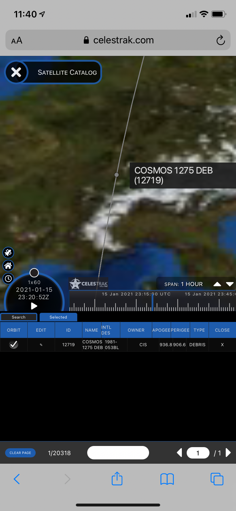

Sinon, j'ai vu ça qui est passé très vite, kezako ? j'ai juste eu le temps de faire un snapshot

Pris à quelle heure le snapshot?
TimeStamp=2021-01-15 T: 22:20:41.6258358Z
pour être précis lol

Tu avais parlé de 23h, tu es sûr que le timestamp n'est pas en UTC et que ce serait donc 23h20 ?
Joue avec ce site, ça peut être ce débris à 23h20. A 22h20 c'est moins flagrant...

Oui c'était forcément 23h20 car à 23h je finissais tout juste Montpellier / Monaco, je suis allez dehors après.
Mais l'heure du fichier c'est ça. sûrement le réglage de sharpcap

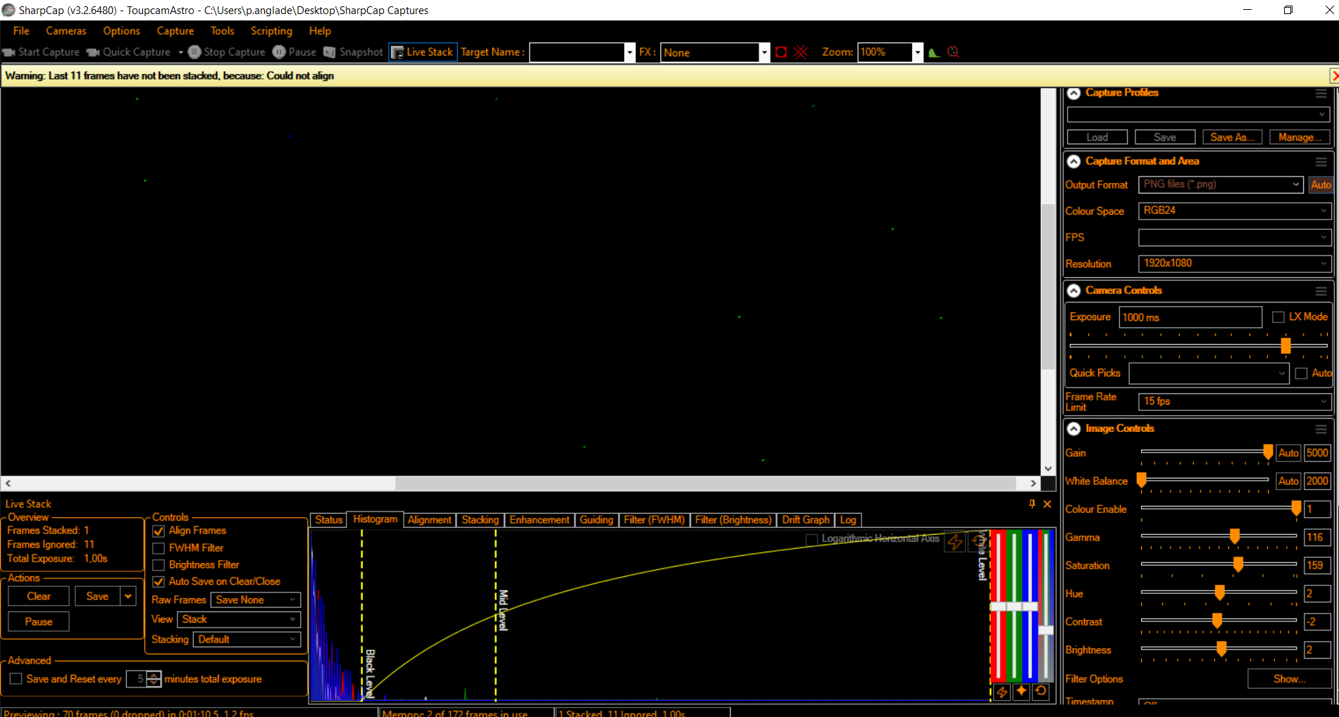

Sinon pour Sharpcap voici.

@kitohiro voilà, on voit sur ta capture que ton signal (les zones bleues, rouges) sont à gauche du black level. Tout ce qui est à gauche du black level est complètement raboté (c'est plus noir que noir, donc...c'est noir). Remets ce black level complètement à gauche, ou, mieux, appuie sur le bouton en forme d'éclair qui va faire un réglage automatique des trois niveaux (black, mid, white).

essai un brightness a 6, un contrast entre -10 / -20 pour commencer (ca dépendra de ton tube), , gain a fond, pose 0.5 à seconde
et quand tu stack, tu entoure sur l'histogramme du bas les courbes par black level et mid level (regarde mes vidéos pour ca)
met toi en échelle logarithmique
Gamma, hue saturation, je crois que je mettais les valeurs de base (100/100 et ... ?)
ok, je vais voir pour remettre tout par défaut si on peut et ajuster avec tes paramètres.

05 sept. 2021, 11:11
Je n'avais pas vu ton message !
Oui quand j'ai ouvert l'histo je me suis dit que ça n'allait pas :)
Merci.

Bonjour Bonjour,
J'ai voulu faire une "sensor analyse" , ça a fonctionné sur mon PC mais pas sur mon Laptop. Il me dit que les caméra en directshow ne peuvent pas être analysé.
Déjà je ne comprend pas la différence entre mes 2 PC.. je pense avoir fait la même installation de driver...(https://ascom-standards.org/Downloads/Index.htm) et ensuite, qu'est ce que je peux faire pour que ma caméra ne soit pas considéré comme étant en " directshow" .
Est ce que cette analyse est nécessaire ? j'ai l'impression que oui sinon je ne peux pas utiliser le smart histo
Messages : 16605
VA Dobson Manuel: Kitohiro
Message par clouzot » 06 sept. 2021, 14:39
@kitohiro dans le menu Cameras de Sharpcap tu as toute la liste des caméras installées sur ton système et regroupées par type de pilote : d'abord les caméras reconnues nativement par SC (pas sûr que les Rising soient dans le lot ?), puis les caméras avec un pilote ASCOM, et enfin les webcam et autres caméras n'ayant qu'un pilote DirectShow. Tu peux regarder ce que dit ton laptop dans ce menu ?
