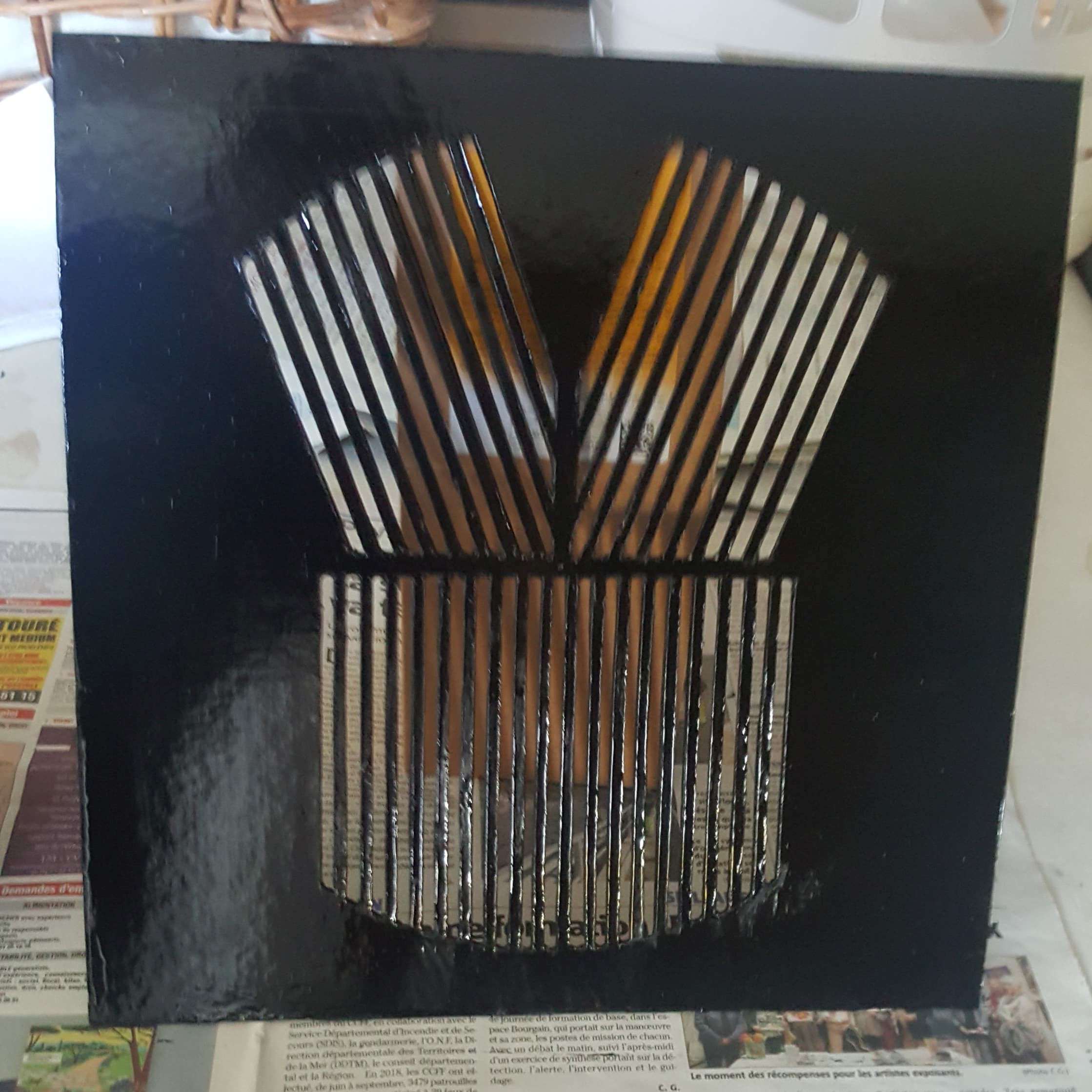

-Un masque de Bathimov (Dans le calendrier des pompiers, avec un cutter de la peinture noire et beaucoup d'huile de coude pour faire tous ces trous :D)

En esperant que les futures images soit moins floues :D
