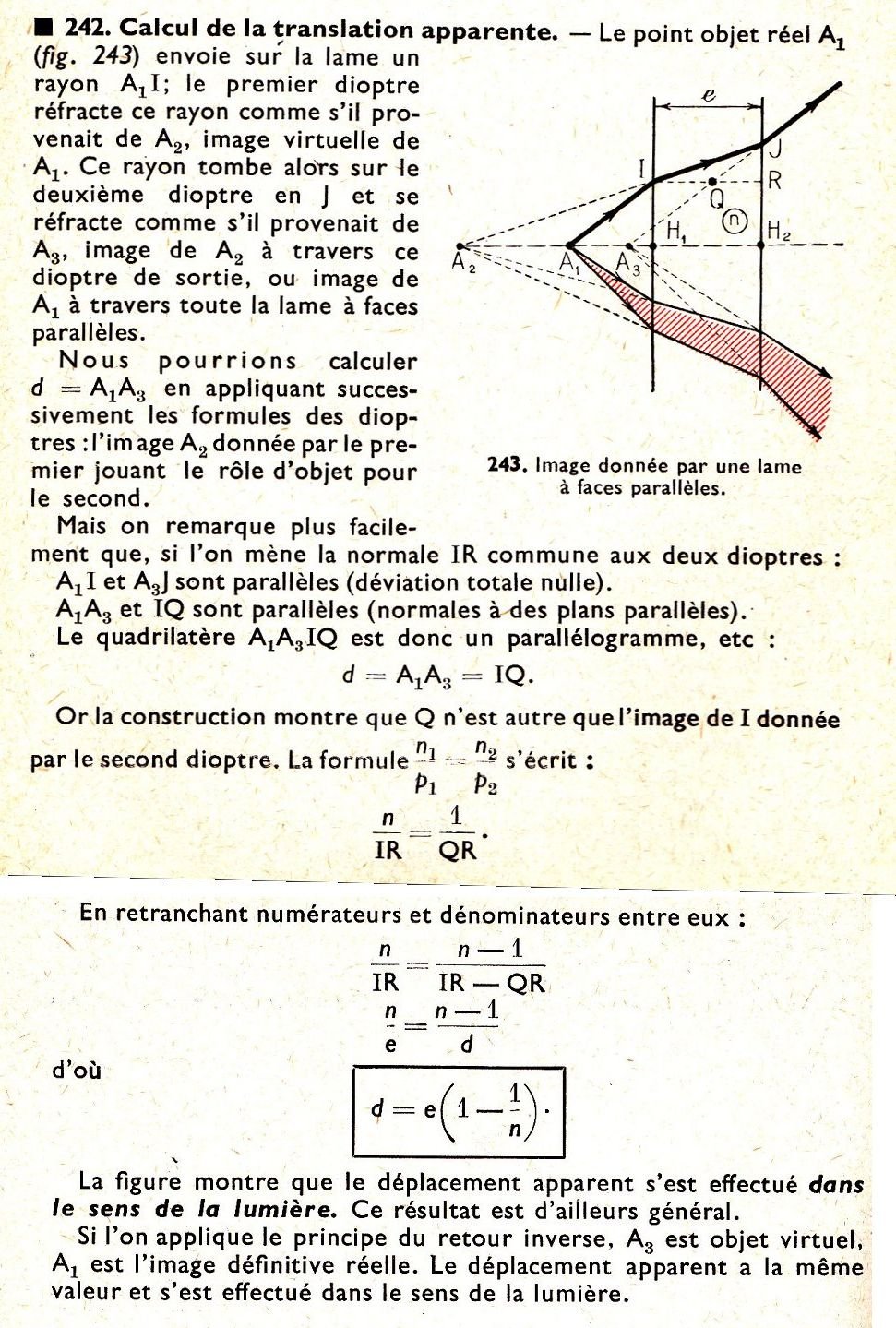

Message par Djibi » 10 sept. 2021, 16:37
09 sept. 2021, 16:01
Je ne pige pas trop l'histoire de backfocus
Pour moi Nico, sans avoir creusé le sujet à fond, à partir du moment où ton signale traverse du verre entre le correcteur et le capteur, il faut compenser en rallongeant le backfocus
Pour un filtre de 2mm d’épaisseur, il faut rajouter 1mm de backfocus
C’est d’ailleurs cette valeur de 1mm qu’on retrouve dans les montages de ZWO: les montages avec RAF de la 2600 remplacent la bague T2 T2 de 21mm par 20mm de RAF plus une bague de 2mm :
https://astronomy-imaging-camera.com/tu ... ength.html
En théorie le filtre avant le correcteur ou après n’est donc pas pareil
En pratique sur mon 150/750 avec le Maxfield, je n’ai jamais vu de différences avec ou sans filtre dans le tiroir à filtre, j’imagine que toi encore moins avec ta 290
J'avais compris qu'il fallait allonger le BF d'1/3 de l'épaisseur du filtre. Dans ce cas, on aurait donc 0,7 mm (environ...).
Me trompe-je ?

Message par Djibi » 10 sept. 2021, 17:02
Je n’en sais rien @Papylima pour être franc, je connais le principe mais comme je ne le comprends pas, je ne sais pas d’où vient le calcul !
J’ai pu simplement mal noter , dans tous les cas, je finirai en ajustant avec des bagues ad hoc

Message par clouzot » 10 sept. 2021, 17:15
Djibi a écrit : ↑
C’est bien ça et si je ne m’abuse ça vient de la formule des lentilles minces chère à @pejive
Quant au montage de la RAF le but étant d’avoir le filtre au plus près, on intercale effectivement ladite RAF entre la caméra et sa bague de 11mm, l’adaptateur de genre est fourni dans la boîte que tu viens d’acheter

Message par pejive » 10 sept. 2021, 17:57
Djibi a écrit : ↑
Alors? on faisait la sieste pendant les cours d'Optique ? :lol:
c'est le décalage d'image introduit par une lame à faces parallèles
(en prenant n=1,5 pour l'indice de réfraction du verre)
En inversant le sens de la lumière, l'image qui se formait en A3 sans filtre se forme en A1 avec le filtre

Message par Petit Astro » 10 sept. 2021, 18:27
Djibi a écrit : ↑
Coucou me souviens plus où j’avais mis le post une fois :
- Delta z correspond à la variation du backfocus. (Si ton filtre est entre ton rdf et ton capteur) mais s’il est avant le rdf alors seule la MAP sera impactée)
- n c’est l’indice de réfraction du matériau utiliser pour fabriquer le filtre (il est très proche de 1,5 pour du verre ophtalmique c’est compris entre 1,48 et 1,54)
- t c’est l’épaisseur du filtre
Donc voilà d’où vient le 1/3 approximativement car le quartz c’est encore différent (et certains sont en quartz) c’est un poil plus, mais dans tous les cas chaque filtre étant différent, un train optique donné comprend une foule d'accessoires, OAG, RAF et les bagues allonges ayant chacun leur propre tolérance alors … rien n’est complètement exact car en plus cette formule est valable pour une longueur d’onde de 550nm si mes souvenirs sont bons.
En tout cas, ça allonge bien le trajet, on dira à la louche d’environ 1/3 de l’épaisseur et on sera pas loin de la vérité 8-)
Édit : Oups Pierre m’a grillé ! ;) le temps de retrouver l’image :lol:
