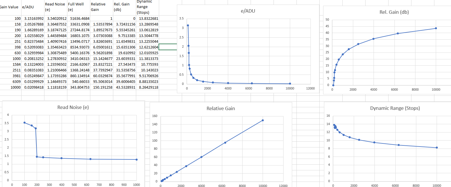

Voila un test de l'hypercam 533 en raw14 ultranoise, bin 1 à -10°C
Le gain unitaire est à a peine un peu plus de 200... presque comme dans la doc.

Il faut faire le test avec sharpcap (sensor analysis) car des fois les échelles (pleine échelle) ne sont pas les mêmes.
Au gain 200 a 30 secondes, les objets sortent assez vite quand même.
Ceci dit, c'est bien plus rapide avec un gain plus important...
je sais pas encore a combien je vais stacker. J'ai pas encore pu beaucoup tester la config, mais j'ai prévu des darks à 200 et 1000
à 1000, j'ai 55% du gain en décibel déja et 66 % à 2000....
