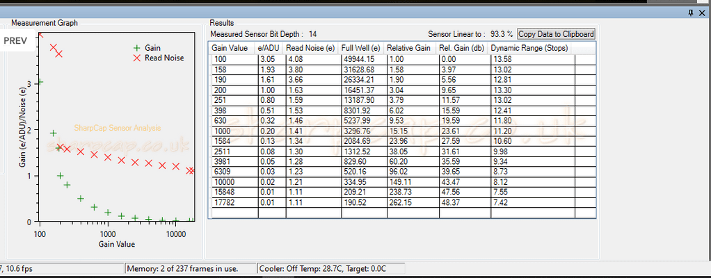

Voila un test de l'hypercam 533 en raw14 ultranoise, bin 1 à -10°C
Le gain unitaire est à a peine un peu plus de 200... presque comme dans la doc.
la doc sur le site altair

Du coup, l'Altair 533 avec son gain unitaire de 200, c'est différent de la Zwo 533 où je crois que le gain unitaire est de 100
Ca me réconforte car je trouvais qu'au gain 100, j'avais du mal à sortir quelque chose (j'ai une Altair) ; elles ont le même capteur la Zwo et l'Altair 533 mais pour le reste chacun a fait à son idée

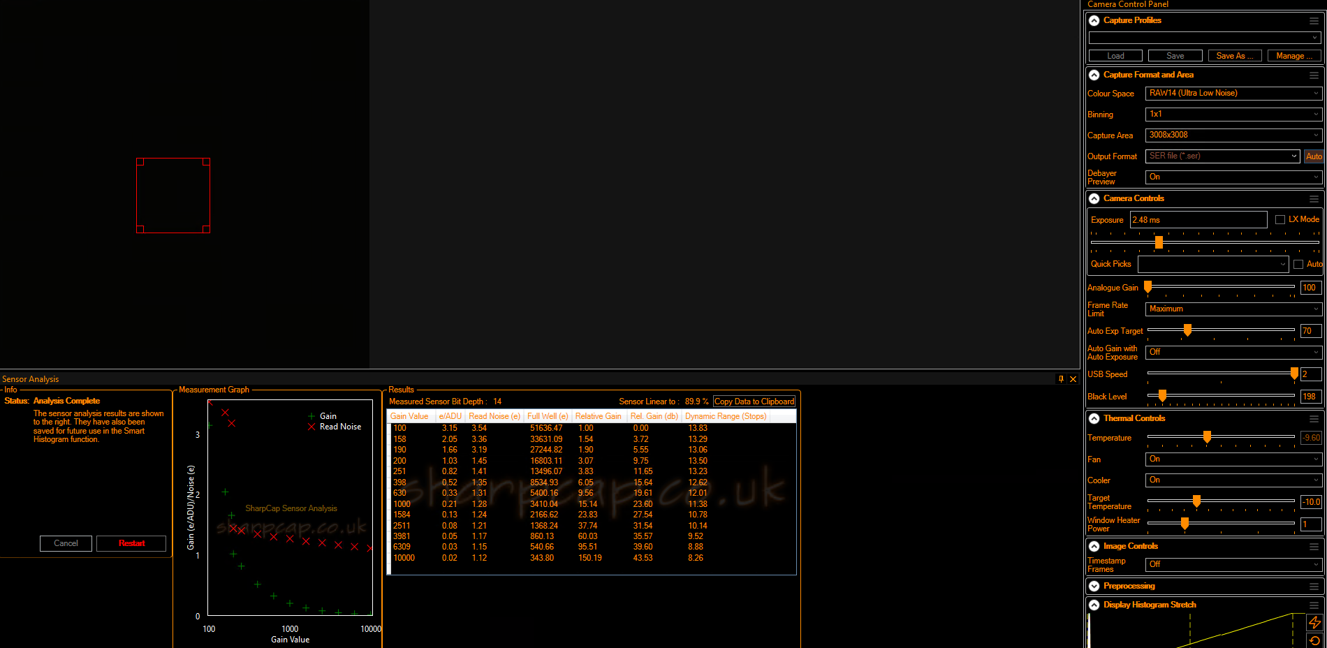

Il faut faire le test avec sharpcap (sensor analysis) car des fois les échelles (pleine échelle) ne sont pas les mêmes.
Au gain 200 a 30 secondes, les objets sortent assez vite quand même.
Ceci dit, c'est bien plus rapide avec un gain plus important...
je sais pas encore a combien je vais stacker. J'ai pas encore pu beaucoup tester la config, mais j'ai prévu des darks à 200 et 1000
à 1000, j'ai 55% du gain en décibel déja et 66 % à 2000....
