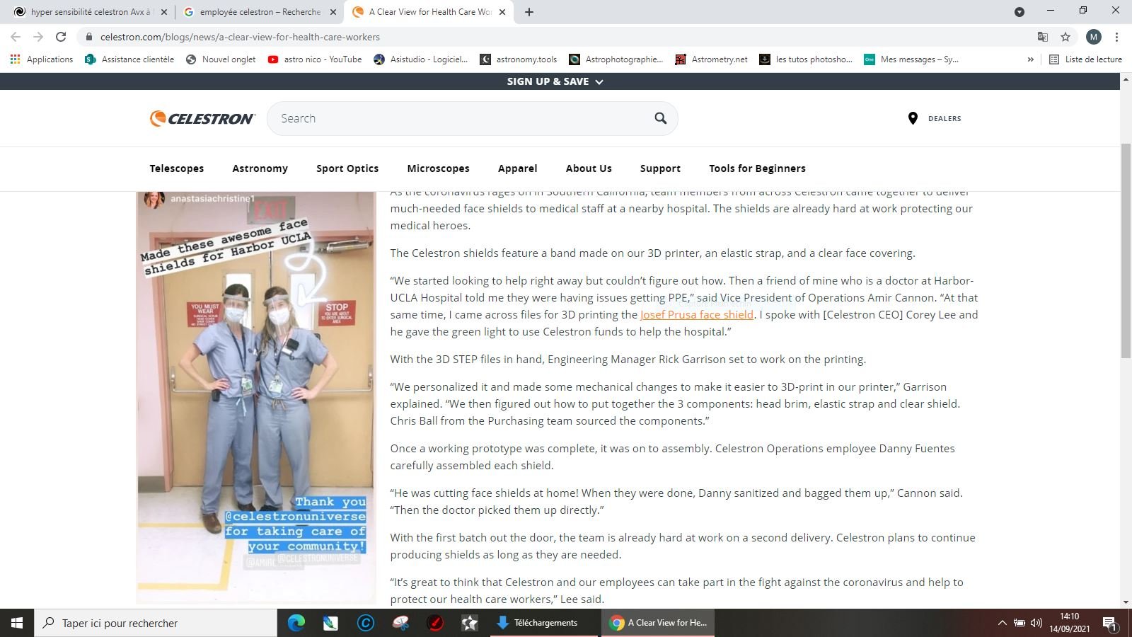

Bien pour moi la saison hivernale est synonyme de vacances, d'ici fin janvier il me faudra occuper pas moins de six semaines, il va me falloir redoubler d'imaginations pour emmener Madame dans des endroits ou la mer et à 26, et les cocktails pas cher, afin qu'elle puisse me pardonner toutes les nuits ou elle à du se perdre seule dans un grand lit froid, et joindre l'utile à l'agréable en envoyant ma monture chez un de ces magiciens, mais lequel choisir? l'autre options c 'est de se souvenir que pour quelques euros de plus j'aurais pu (du?) acheter un vrai monture, sans aller aux excès que l'on observe chez les amateurs de sanglier, une ioptron 45 aurais certainement fait l'affaire
ps les catcheur de celestron on pas l'air si terrible
