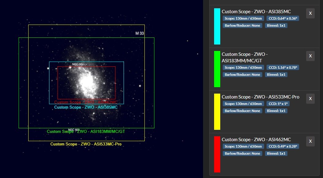

Le conseil: attendre Janvier, la revente par les potos qui se sont encore offerts une nouvelle caméra et les soldes sur les sites d'astronomie.
Donc attendre une 183, désolée pour moi, la 533 n'est pas le bon choix pour un 130PDS
En effet, lorsque je fais le comparatif sur Astronomy.tools:
- la 385 et la 533 ont la même résolution: 1,2"/pixel, la 533 a évidemment un champs plus intéressant et peu d'ampglow (mais qui se gomme facilement avec les darks d'une caméra refroidi).
- la 462 (couleur) et la 290 (mono) offre le même champs, plus petit mais avec une meilleure résolution de 0,92"/pixel. Tu vois les prouesses que réalise john mc burn avec cette caméra. Avec une 462, les trois couleurs, ce sera un peu moins bien.
- la 183 qui offre un champs large, de petits pixels et donc une résolution de 0.8"/pixel. C'est la caméra idéale si tu veux du champs et de la résolution avec le 130PDS.
Après si Monsieur a l'intention de changer de tube, c'est différent
Perso, j'ai vu une Altair Hypercam 183C @420 euros dans les PA de WA:
https://www.webastro.net/petites_annonc ... _69363.htm
Ceux qui ont une altair peuvent te la conseiller. J'ai une Altair 290MM depuis peu, et je trouve la finition en main meilleure que
la ZWO.
Il y a aussi la version ZWO, un peu plus cher à 520 euros:
https://www.webastro.net/petites_annonc ... _68735.htm
et là une 462MC à 290 euros:
https://www.webastro.net/petites_annonc ... _69353.htm
Allez je m'arrête là

Bon déjà il y a unanimité sur le fait d'attendre. Sur le choix du modèle c'est moins tranché mais il n'y a pas d'urgence.
Viendra aussi la question de trouver la perle rare. Des 533 on en voit passer régulièrement, des 290MC cooled, c'est déjà plus la chasse au dahu
Pour le choix du capteur c'est délicat car objectivement je n'ai pas les compétences pour avoir un avis éclairé. La 533 est manifestement bien coté, la 290 aussi. Ma contrainte de champ étant faible et mon amour des tachouilles grand, une 290 pourrait coller.
Pour la 183, la 462 et les autres, franchement pas d'avis. Il ne me semble pas avoir vu passer de 462 refroidi, mais peut être que ça existe ( je n'avais jamais vu de 385c cooled non plus ). La 183, en face de la 290 ou de la 533 on ne me l'a pas conseillée mais ne me demandez pas d'argumenter pourquoi.

Alors, oui kaelig pour la 183, mais en mono
En couleur elle se fait démonter par la 533, plus propre et plus facile.
Mais oui a faible focale les petits pixels sont un atout si les tachouilles te gratouillent.
Soulearth veut rester en couleur, donc la 183c ne me semble pas pertinente face à une 533 bien meilleure. La 462 n'est pas refroidie, donc idem, exit car autant garder la 385 pour ça.
Reste à faire un choix en fonction des cibles, la 533 permet de tout faire, la 290c permet de faire mieux sur les tachouilles au détriment du champ.
Il y en a une qui met tout le monde d'accord en couleur pour avoir du champ et un peu de résolution, mais en occase il faudra avoir de la chance ou attendre d'avoir économisé assez, mais la 269 serait ta caméra idéale en couleur par rapport à ta focale... Et ton seeing qui est bon !
Dans l'absolu la 533 ne sera pas un mauvais choix, la 269 serait le meilleur choix, la 290c idéale pour les tachouilles...
Bonne réflexion...
Bonne réflexion...
