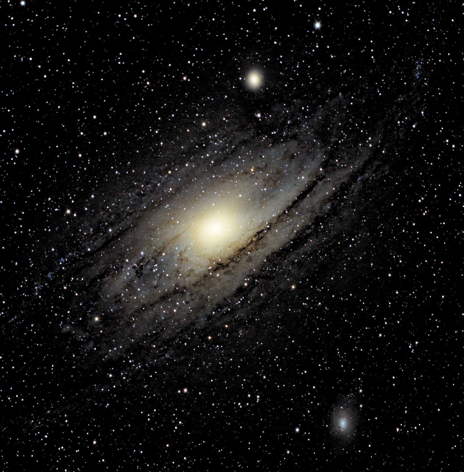

Après une soirée de pure galère, hier soir, j'étais à deux doigts de passer la GEM45 à la benne... essentiellement à cause de son suivi ultra pourri...
Un énorme merci (encore une fois !) à Olivier @Lavinch31 pour avoir trouvé la solution : iPolar est tout simplement inutilisable !!! (à ajouter à la liste des défauts de cette monture, ça fait un peu beaucoup... mais bon, elle est belle, fluide... et maintenant, elle a un bon suivi !)
Plus d'infos ici : http://www.astronomie-va.com/forum/view ... f=7&t=2261
Je ne sais toujours pas comment je vais aligner la monture quand je serai du côté de mon jardin où je vois le Sud-ouest... mais pas Polaris...
Mais pour l'instant, côté "vue au Nord", ça stacke enfin !!!! Soulagement...
Avec la lunette de 115/800 + Apex-L x0.65 (focale de 520mm, f/4.5) et la méthode de MES de @Djibi (qui fonctionne super bien, une fois que la polaire est correctement alignée !).
30mn sur NGC7789, l'amas de la Rose de Caroline, que j'aime bien (unitaires de 30s, bio, sans filtre, sans guidage) :
Et la version Siril (bio, toute simple)
Pas mal, je trouve !
Et je continue avec un autre amas, celui du "Coeur brisé" (NGC225)... toujours par coups de 30s, après 16mn :
J'aime bien le rendu des étoiles, avec la lunette !
Par contre, pour avoir les détails des nébulosités, il doit falloir poser plus long en temps et en unitaires...
La version Siril (à 21mn) ne rajoute rien de plus (et on perd le bleuté des étoiles) :

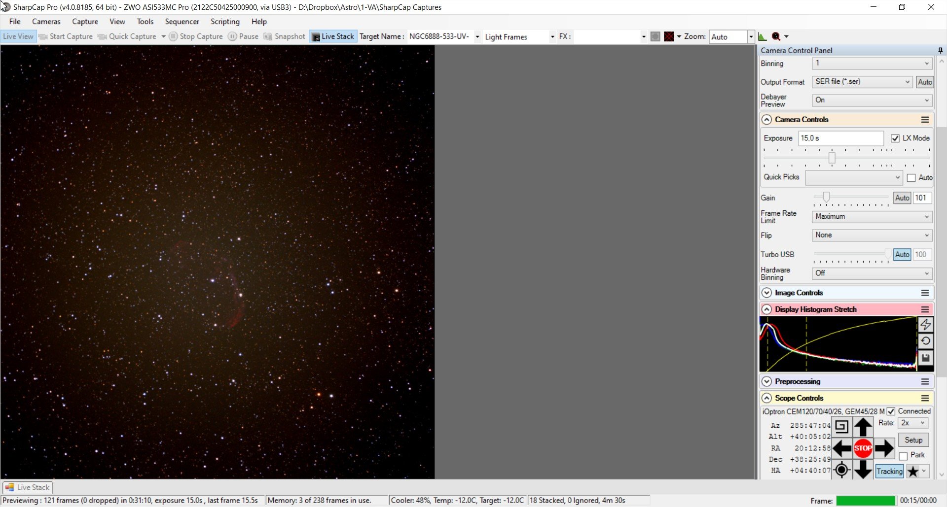

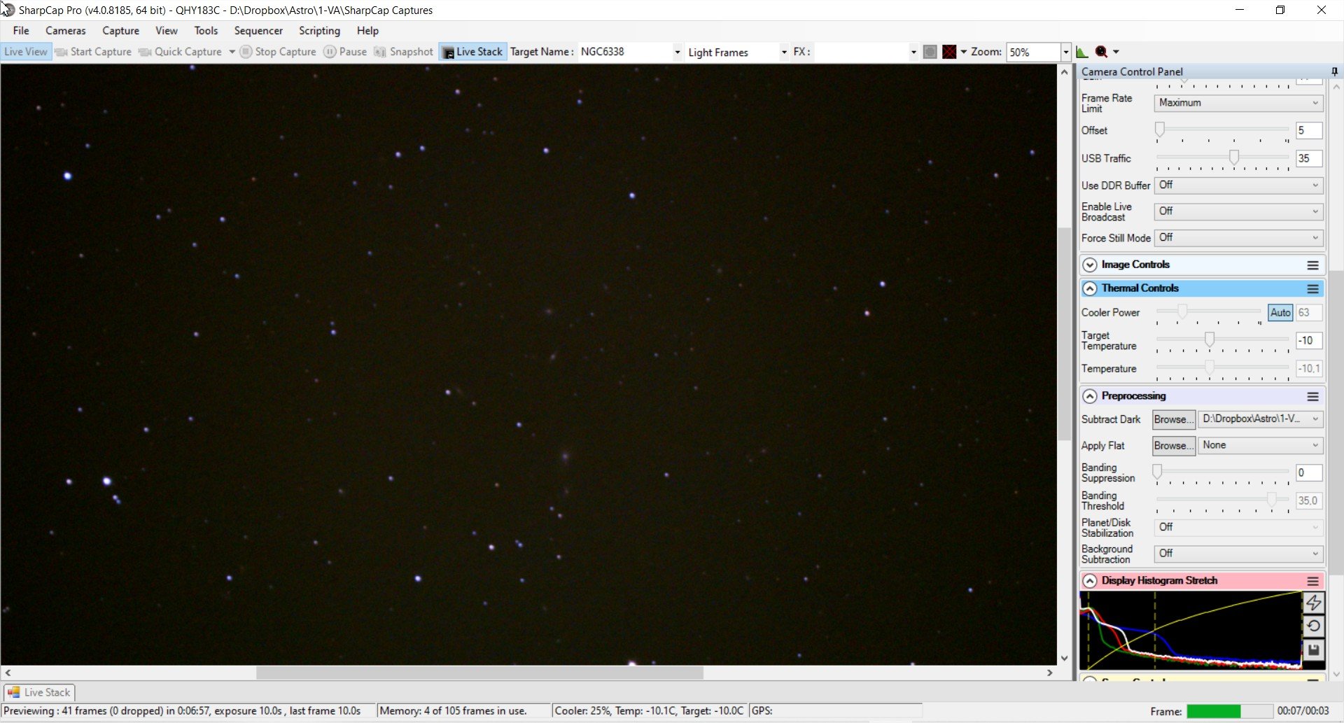

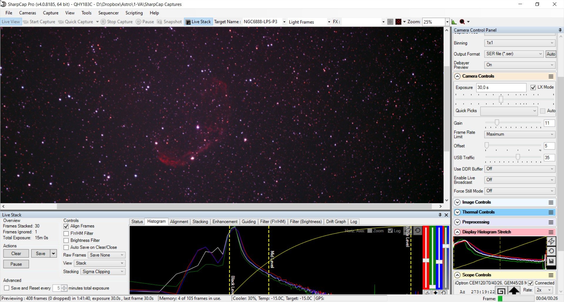

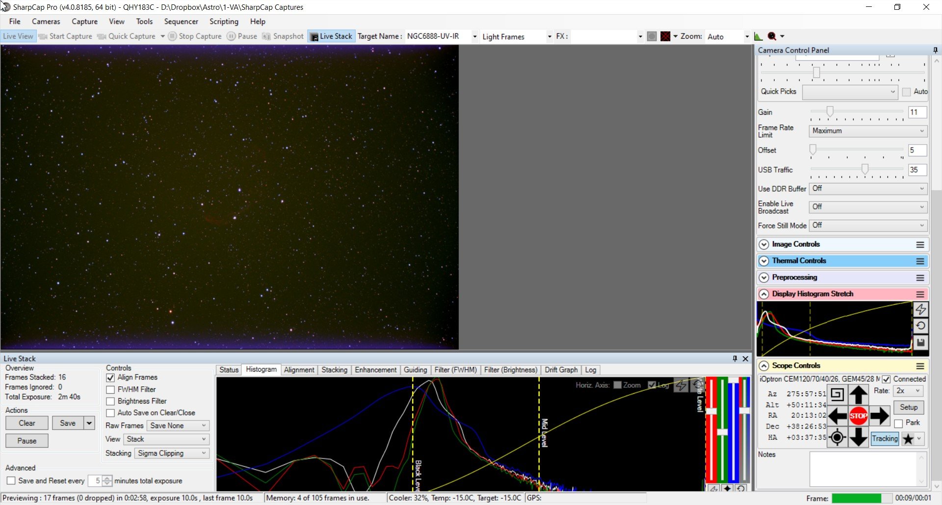

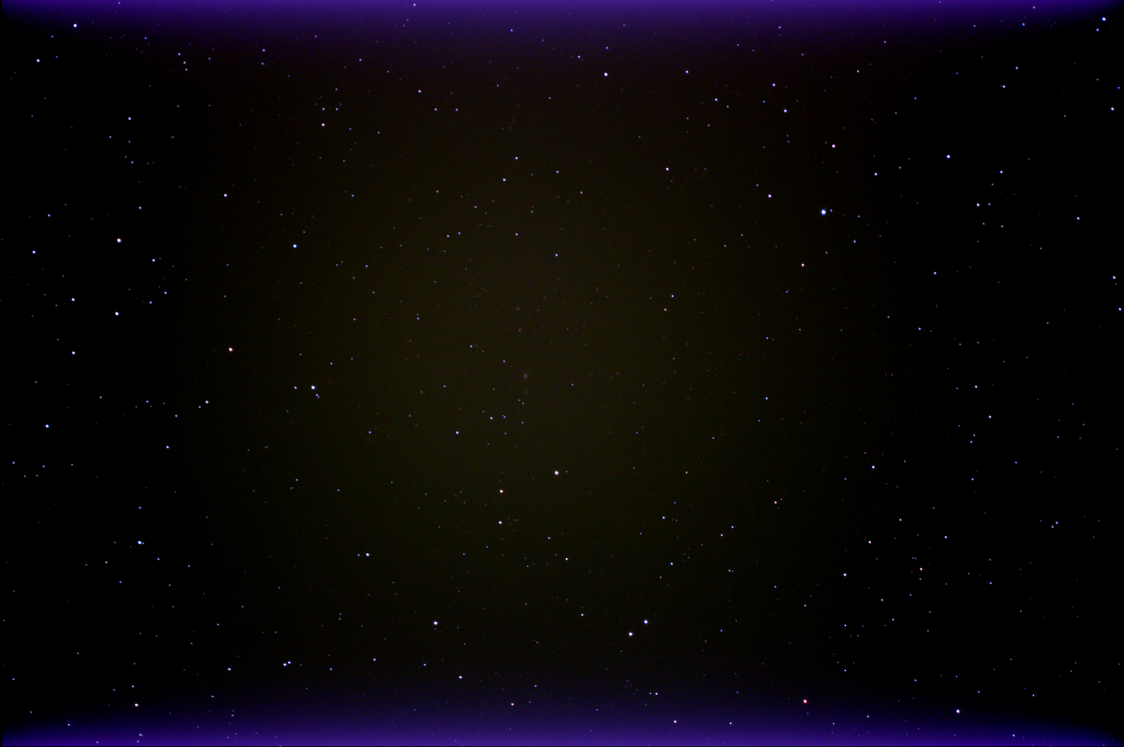

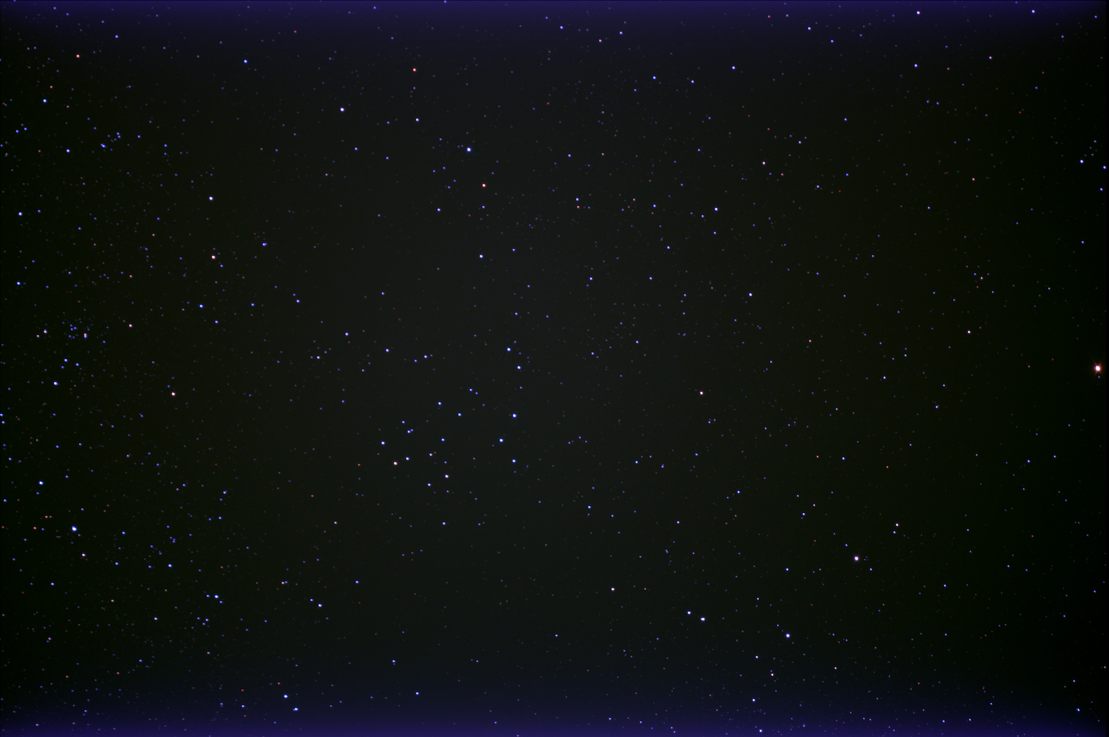

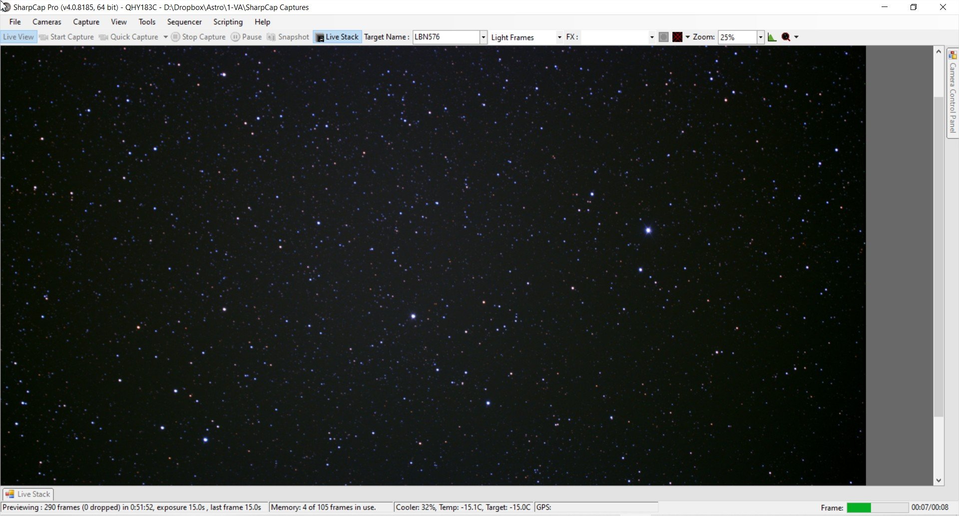

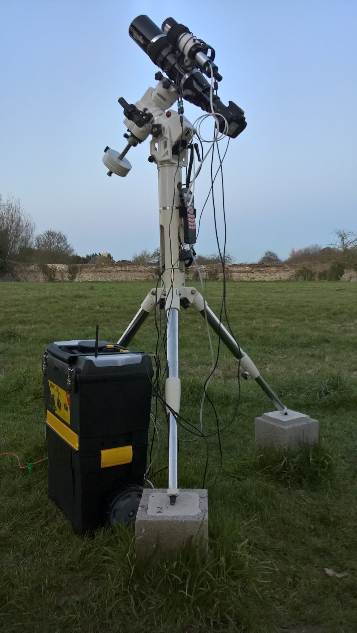

Alors, vu le ciel d'hier soir, tout le matos était de sortie : objectif, observer un peu, si possible !!
Déjà, j'ai commencé par tester la bague d'adaptation que j'ai faite imprimer 3D pour connecter mon objectif 8mm f/2,8 à mon Asi178C (pour faire du all sky). Je vous passe les détails, mais ça ne marchait pas (champ trop étroit pour le but recherché). C'est à lire ici, si ça vous branche : http://www.astronomie-va.com/forum/view ... 702#p91702
Donc, installation de la monture GEM45 côté où je vois le Nord, car pas envie de passer la soirée à tenter de faire fonctionner NINA (qui semble la seule issue possible pour l'alignement sans voir la polaire, car les bigourdan et drift align ont l'air bien long : "Comptez entre 30mn quand vous savez faire, à plus d'une heure au début"... Ben non, merci).

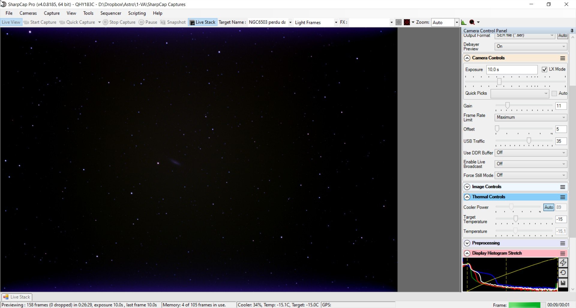

Déjà, un peu de galère pour faire fonctionner la QHY183 car je l'avais (de manière très optimiste !!) branchée sur le hub "prévu pour" de la monture... J'ai fini par trouver une bidouille pour que ce fichu hub fonctionne et fasse apparaître la caméra... Sauf que... en vrai, ça ne fonctionnait pas (caméra vue dans SC, mais impossible de stacker).
Le résumé des aventures avec la monture, ici : http://www.astronomie-va.com/forum/view ... 710#p91710

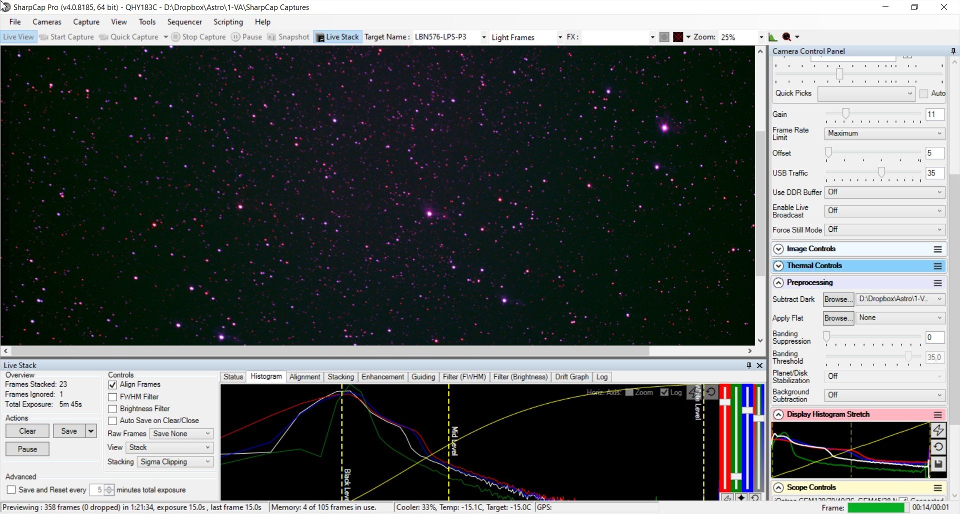

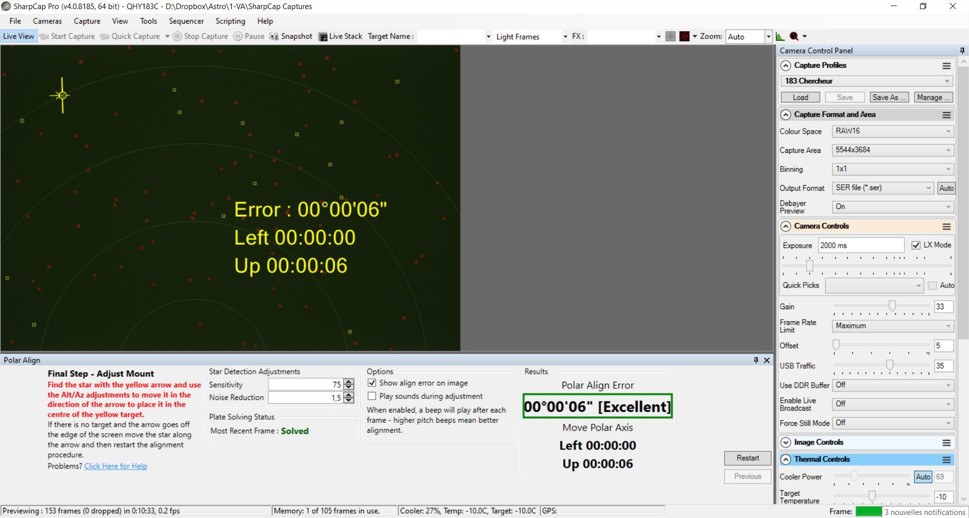

Donc, alignement polaire avec iPolar, vu que j'ai recentré la caméra (bien que la notice dise "pas la peine sur les montures récentes). Voyons ce que cela donne :
Ensuite, je regarrde ce que me donne le Polar Align sur Sharpcap :
Voilà voilà... donc iPolar toujours en vrac.
Une fois bon sous SC, on est là :
Puis, retour sous iPolar, "pour voir"... Ah, c'est mieux ! Pas encore ça, mais mieux qu'avant :
Bref, la caméra d'iPolar étant bloquée dans la monture, et la "calibration", en fin de compte, ce sont des coordonnées de correction que l'on doit entrer soi-même, à la main... Je pense que je vais laisser tomber iPolar (d'autant que sur mon meilleur spot, je ne vois pas la polaire, donc il me faudra de toute façon autre chose, NINA étant ma "meilleure solution", actuellement, si j'arrive à l'utiliser).
Donc, je cible Vega, je corrige la position et je demande à iCommander d'utiliser les nouvelles coordonnées... et à partir de là, le truc génial avec cette monture, c'est que le GoTo et le suivi sont topissimes !!!! Les cibles arrivent en plein milieu de l'écran (si on affiche la croix, la cible tombe dessus ! Jamais vu ça !!). Et le suivi est incroyable aussi : 30mn de suivi sans trace de "bandes noires" !!
Donc, pour ça, l'AVX est largement enterrée !!
Allez, cette fois, c'est parti pour observer !...

Vu que le GoTo tombe pile, pas besoin de plate solve, je tente direct de la micro-tachouille (nouvelle lune, faut en profiter, mais il y a toujours les lampadaires à fond, toute la nuit).
- C9 + Hyperstar (f/2,2) + QHY183C
- Pas de filtre, pas de guidage
NGC6338, un groupe de galaxies microscopiques vues de chez nous...
Ce n'est pas gros !! 32 x 10s (5mn20)... je pense que mon capteur commence à givrer :

Allez, passons à un truc plus convenable pour moi, toujours en taille mini : NGC6503, la "galaxie perdue dans l'espace" !
Un petit zoom !
Je l'aime bien, elle est mimi
La voilà en 122 x 10s :

Je retourne voir l'amas du Voilier, NGC225, déjà fait l'autre jour ("amas du coeur brisé"", mais ça c'était quand je galérais avec ma monture !
Bon, toujours pas de beau voilage bleuté... Faut peut-être 1000h de pose ou un filtre spécial ?
7mn35 en poses de 10s puis 15s... Bon... plein de bleu mais pas celui que je voulais voir !!

Allez, je démonte le pare-buée et j'installe mon filtre LPS-P3, pour voir la différence...

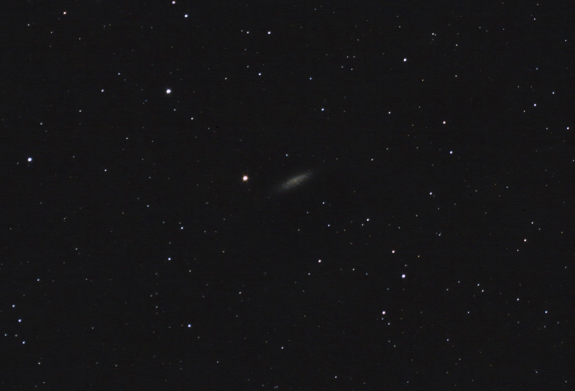

Un petit zoom !
L'image est très bleutée, pas facile à régler. Bizarre... Peut-être parce que je n'ai pas de filtre ?
Voici la version Siril + Sharpen (cropée) :

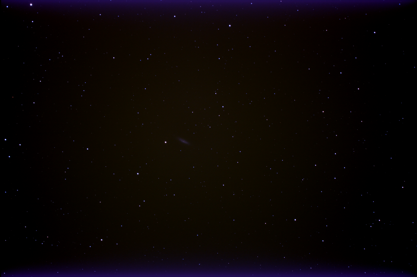

What??? C'est quoi ça ?? C'est tout vert !!... Déjà, je coupe tout de suite le suspens, je me suis rendu compte après que ce n'était pas mon Idas LPS-P3 mais le NBZ... mais cela n'explique pas le vert à ce point :
A 15s, ça ne stacke pas... A 30s, ça passe... A 60s, c'est mieux, mais jetez un oeil à l'histo, la "courbe" (si on peut appeler ça comme ça) et le "réglage" (mode survie) des couleurs !!... WTF???
A force (car j'ai essayé un moment avant d'abandonner), j'ai tout redémonté pour changer de filtre... C'est là que j'ai vu que j'étais sur le NBZ
J'ai donc installé le LPS-P3... et tout de suite, on voit que ça (ne) va (PAS) mieux !!!

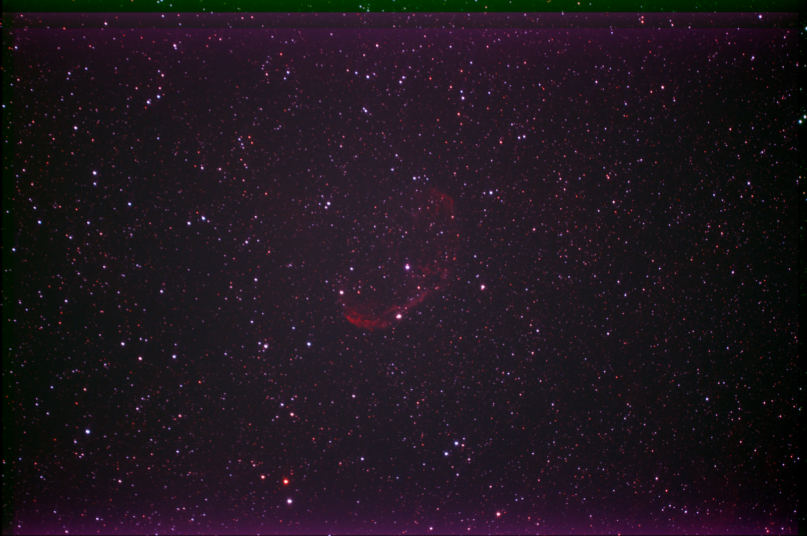

J'ai cru à de la buée, mais non... Donc, je laisse tomber et je passe sur le Croissant / Crescent (rouge pour rouge !!) :
Bon, c'est toujours trop rouge, mais au moins ça va dans le style de la cible
NGC6888, Crescent, 30 x 30s (15mn)

J'en profite pour virer l'Idas LPS-P3, qui est bien galère à régler ce soir, je ne sais pas pourquoi (en fait, @turbojf me donnera peut-être la solution, car il est possible qu'il nous soit arrivé la même chose)... En attendant, je monte un adaptateur 1,25 et je mets mon filtre UV-IR qui me sert d'habitude avec l'Asi533 :
Ok ! C'est bien moche !!! Comme quoi, cela y fait, les filtres... On se demande pourquoi on voit une cible moins bien que les copains/copines... et en fait, c'est qu'on n'a pas le bon filtre.
NGC6888 - 33 x 10s (5mn30 et je laisse tomber)... Peu de nébuleuse, par contre il y a un truc qui merdouille grave avec la caméra :

Bon, il y a vraiment un truc pas correct avec la caméra :
70 x 15s (17mn)
Bon, je vais monter l'Asi533, même si "théoriquement" l'échantillonnage est moins bon (1,48 au lieu de 0,95... mais vu mon ciel)...

Voilà !!! Bon, ça vignette (possible que ça vienne du montage du filtre 1,25 dans le tiroir de l'Hyperstar, j'aurais dû le mettre contre le capteur de la 533, vu qu'elle le permet - je n'y ai pas pensé)... mais l'image est carrément meilleure !!
En fait, @turbojf nous a montré hier soir que le capteur de sa 183 avait givré en 2h... Je pense que c'est ce qui a dû m'arriver, car il n'y avait pas de buée sur la lentille du C9... Je n'ai pas pensé à vérifier le capteur de la caméra, et ensuite c'était trop tard, mais fort possible que ça a été ça.
Avec la 533, toute chaude, tout va mieux (si ce n'est le vignetage, donc).

Sinon, voici mes deux belles, avec un coup de StarTools...
(moi qui pensais ne plus avoir à m'en servir... en fait, ça aide bien à faire sortir l'image)
M33 - 80 x 15s (20mn) - StarTools (juste le Wipe, le Dev et la Couleur en auto) + Denoise Light à 1 (et 0 de sharp)
EDIT Juillet 2022 : C'est horrible !!! Je refais le traitement avec Siril, que je sais maintenant utiliser, et c'est carrément mieux !!
M31 (le bout qui loge dans la 533) - 50 x 30s (25mn) - même traitement ST + DN
Les images sont diminuées pour le forum.
StarTools est toujours aussi "sévère" avec l'image, même en l'utilisant au mini... Le ciel devient très noir et ça m'a mangé le peu de voilage que j'avais sur M31... Mais bon, c'est clair que ça sauve quand même les images !
Limite que l'on pourrait fusionner les deux images, la "traitée" et l'originale, pour réhausser les détails et garder le peu de voilage d'origine... (mais je ne sais pas faire, donc ça règle l'affaire
EDIT Juillet 2022 : Idem, j'ai refait le traitement de l'image avec Siril (je sais pourquoi je n'utilise plus StarTools !!!). Même s'il y a un vignettage terrible, c'est beaaaaaaaaucoup mieux !!
Comme quoi, savoir faire correctement le traitement, ça change tout !!
Dernière modification par Olivier-Fantasy le 14 juil. 2022, 15:07, modifié 2 fois.
