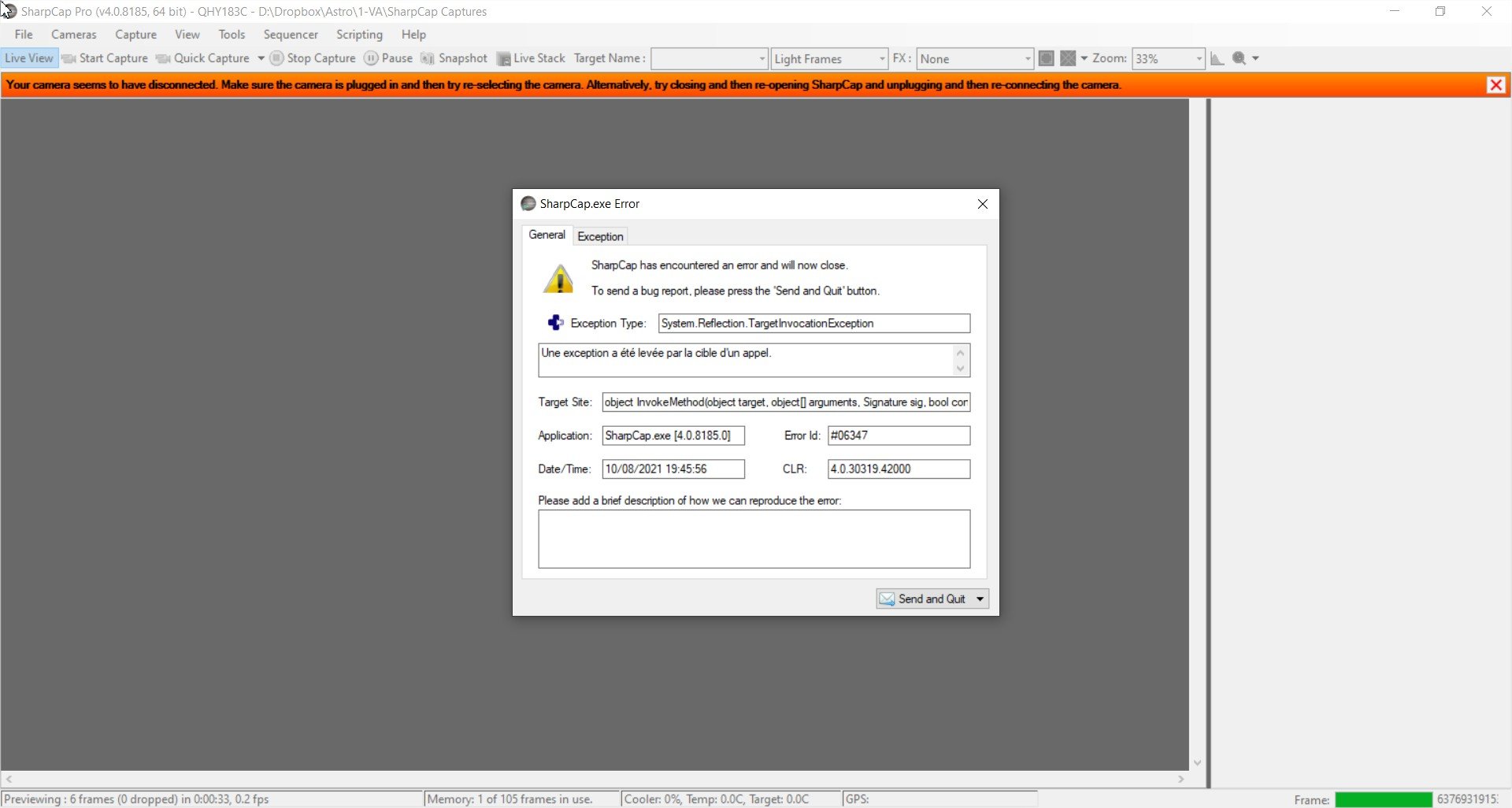

Allez, quelques news de la monture : je pensais avoir trouvé la solution pour que le hub de platine fonctionne (avec une "grosse" caméra refroidie, qui balance plein de données, et pour laquelle un USB 3.0 aurait été mieux)...
Ben non !!
Effectivement, de jour, en ajoutant un hub alimenté sur lequel on fait sortir la monture avant de l'envoyer vers l'ordinateur, la caméra apparaît (c'était ma découverte précédente)... mais... de nuit, quand on essaie de stacker "pour de vrai"... eh bien, ça ne fonctionne pas !
Soit la pose s'allonge éternellement : (J'ai essayé sur SC3 et SC4, au cas où... mais non, ça plante pareil sur les deux)
On ferme le logiciel, on relance... et là, variante : ça plante carrément si on essaie de modifier la durée de la pose, le gain ou autre ! (ça, c'est une spécialité SC4, par contre)
Bon, après plusieurs tentatives et bidouillages, j'ai fini par laisser tomber, et vu que j'ai installé le hub alimenté à demeure, je connecte la caméra dessus, ce qui règle l'affaire... Mais ça fait un câble qui ne tourne pas avec la platine, donc susceptible de s'emmêler (le hub de platine était censé éviter cet éventuel incident). Tant pis...

Ben non !!
Ils auraient pu intégrer leur GPS, vu qu'on ne peut pas l'enlever (notez le câble qui dépasse à droite, sur la photo) et installer un hub USB 3.0 pour fonctionner avec les caméras modernes (une 290, ça passe, c'est toujours ça de pris, pour le guidage)...
