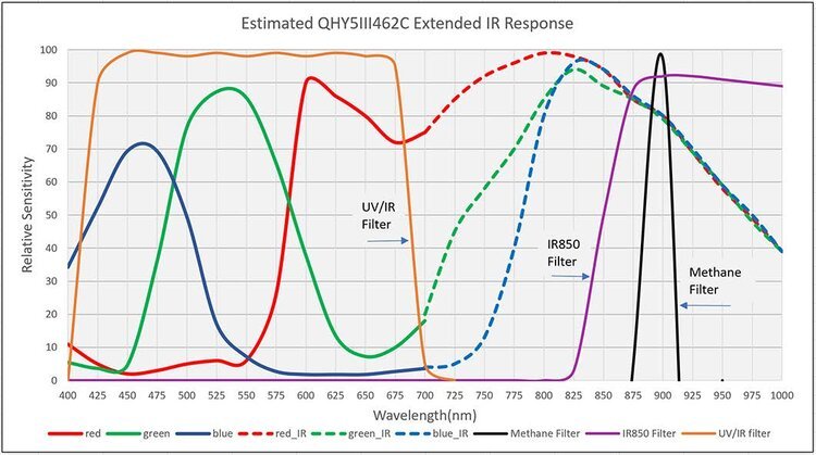

Bonjour à vous, :)
En ce qui concerne le domaine du proche infra rouge, le capteur IMX462 a une sensibilité remarquable dans ce domaine.
Mais il est, si je ne me trompe pas, en couleur... Je me demandais si il n'existe pas une version "IMX 462" like mais en monochrome...
Autrement dit, suivant vos connaissances, trouve t'on sur le marché "public" et dans des budgets ZWO/QHY like des caméras monochromes dédiée proche infra rouge [800nm-1000nm et un peu plus...), ou présentant une grosse réponse spectrale dans ce domaine? idéalement pilotables par SC ou AsiCap..... :mrgreen:
à+ et merci par avance pour vos lumières là dessus!

Message par soulearth » 13 août 2021, 14:14
D'après la doc, quand tu mets le filtre pass haut 850nm, la 462 se comporte comme une monochrome. Quand tu met le filtre IR-UV cut elle se comporte comme une couleur. C'est quand tu ne mets aucun filtre que c'est la foire a la saucisse car dans ce cas elle fait un joyeux mélange de couleurs et d'ir qu'elle interprète comme de la couleur avec des ton assez louche de marron, enfin dans ce cas là balance des couleurs devient compliqué.

Message par soulearth » 13 août 2021, 14:41
Ah ok. Je comprends mieux. Alors je ne connais pas de modèle. Par contre, je me suis moi aussi poser la question de l'impact de la fameuse matrice et les ingénieurs chez Sony ont peut être déjà anticipé la question. La matrice nous casse les pieds car au lieu d'avoir 100% du photosite qui capte des photons on en a 1/4 pour chaque couleur.
Sauf que regarde la courbe, vers 800 - 850nm les photosite captent tous plein pot, quelques soit la couleur. Ce serait à confirmer car je n'en suis pas capable, mais j'ai l'impression que dans ces fréquences la matrice devient "transparente" et a toi la joie de capter avec 100% du photosite.
QHY l'indique ainsi :"The filter matrix in the IMX462 uses organic dye filters. These filters are very efficient at visible wavelengths but become completely transparent in the NIR."

Message par Lambda » 13 août 2021, 14:58
13 août 2021, 14:41
Excellent! :clap: Très bien vu Soulearth... Je crois que c'est la bonne interpétation que tu me donnes là.... Je creuse dans cette piste! Merci!

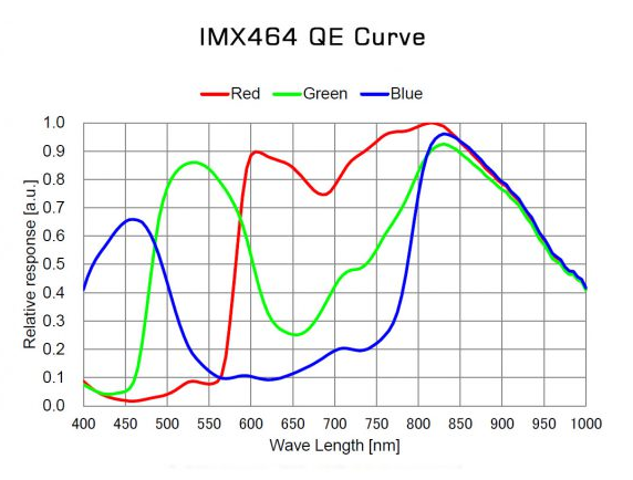

Message par pejive » 13 août 2021, 16:48
Je remets les courbes de la 462
Entre 800 et 900 nm c'est l'équivalent d'une monochrome
Le filtre IR850 me semble un peu haut, sauf pour avoir le méthane.

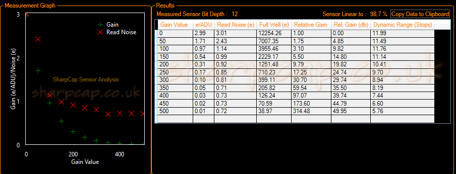

Pendant que j'y suis, voici l'analyse de capteur de ma QHY183C, si ça peut aider quelqu'un :
QHY donne le gain unitaire à "10" (traduction : "100" chez ZWO ou Altair)... Moi, j'ai plutôt trouvé "11" (ou "110) sur Cloudynight... donc, j'ai fait mes darks avec ce gain et 34 de brightness, selon l'histogramme de SC (méthode @clouzot).
Du coup, je me retrouve à gain 11 (110) et brightness (black level) à 34... pile comme la QHY290C ! Au moins, c'est facile à retenir.

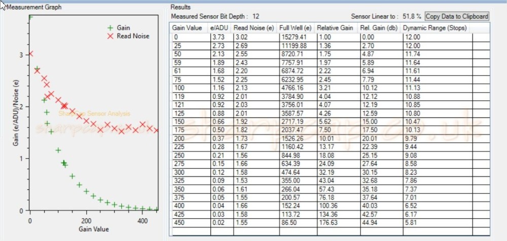

Message par Lavinch31 » 24 oct. 2021, 19:21

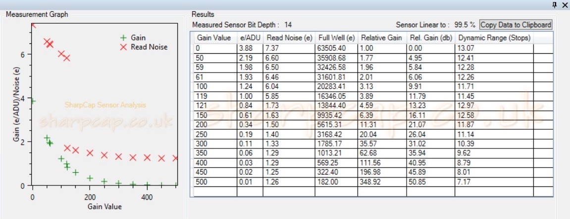

le sensor analysis de ma QHY294PROM
Pourquoi une telle difference avec sa jumelle rouge au gain unitaire ? :think:
SC n'aime pas les QHY ou quoi ?!
edit : je viens de voir que j'etais a 95% de linearité ... je vais refaire la mesure
Messages : 11461
Les caméras astros , courbes caractéristiques, drivers .......
Message par Olivier-Fantasy » 24 oct. 2021, 20:17
24 oct. 2021, 19:21
Ce n'est pas bon, quand on a un gros pourcentage comme ça (je pensais que c'était plutôt positif) ?

Le sensor analysis de SC ne vaut pas grand chose a mon sens, si je lui faisais confiance j'aurai une camera totalement inutilisable en CP tellement les valeurs qu'il donne sont délirantes, heureusement, pas la peine de vous prouver qu'elle marche bien! Donc bon, a ne pas prendre pour argent comptant.
Message par Lavinch31 » 24 oct. 2021, 20:21
24 oct. 2021, 20:18
Le sensor analysis de SC ne vaut pas grand chose a mon sens, si je lui faisais confiance j'aurai une camera totalement inutilisable en CP tellement les valeurs qu'il donne sont délirante, heureusement, pas la peine de vous prouver qu'elle marche bien! Donc bon, a ne pas prendre pour argent comptant.
ce qui me gène c'est que ce gain a 1750 j'en ai deja entendu parlé ... après peut etre que cette personne avait egalement fait le sensor analysis Sharpcap :D le read noise me plait beaucoup , le full well un peu moins... mais que ca varie du simple au double pour un meme capteur c'est pas normal.
@Olivier-Fantasy j'essaye de trouver une excuse pour expliquer cette difference
Message par Lavinch31 » 24 oct. 2021, 20:44
voici qui me semble plus cohérent

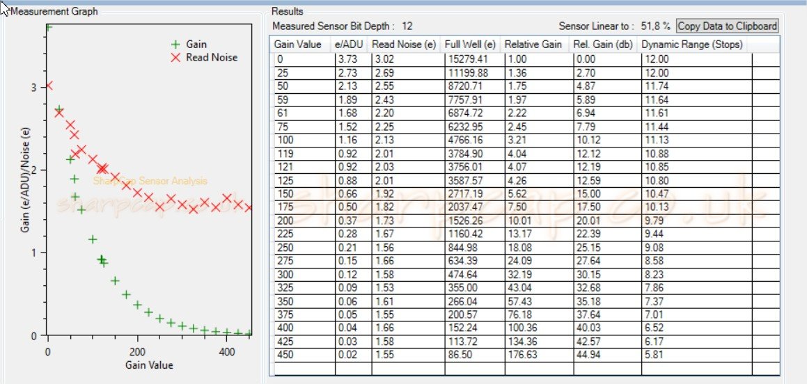

Bon, ça a déjà dû être posté - mais si ça peut servir : le sensor analysis de ma ZWO 183MM...
Les courbes de ZWO indiquent 120 de gain unitaire, mais ils préconisent eux-mêmes de régler à 111, comme on trouve un peu partout sur les forums.
Et pour l'offset, ZWO le règle d'office à 8 (sur leur driver et quand on ouvre SC, c'est à 8)... mais beaucoup utilisent plutôt 10...
SharpCap Pro (v4.0.8395, 64 bit) - ZWO ASI183MM Pro (1B120D0622090900, via USB3) - DDropboxAstro1-VASharpCap Captures_3.jpg
...mais je trouve que ça "frotte" un peu trop à gauche, donc à 11 je trouve ça mieux :
SharpCap Pro (v4.0.8395, 64 bit) - ZWO ASI183MM Pro (1B120D0622090900, via USB3) - DDropboxAstro1-VASharpCap Captures_4.jpg
Du coup, je vais faire mes darks à gain 111 et offset 11 :) On verra bien.

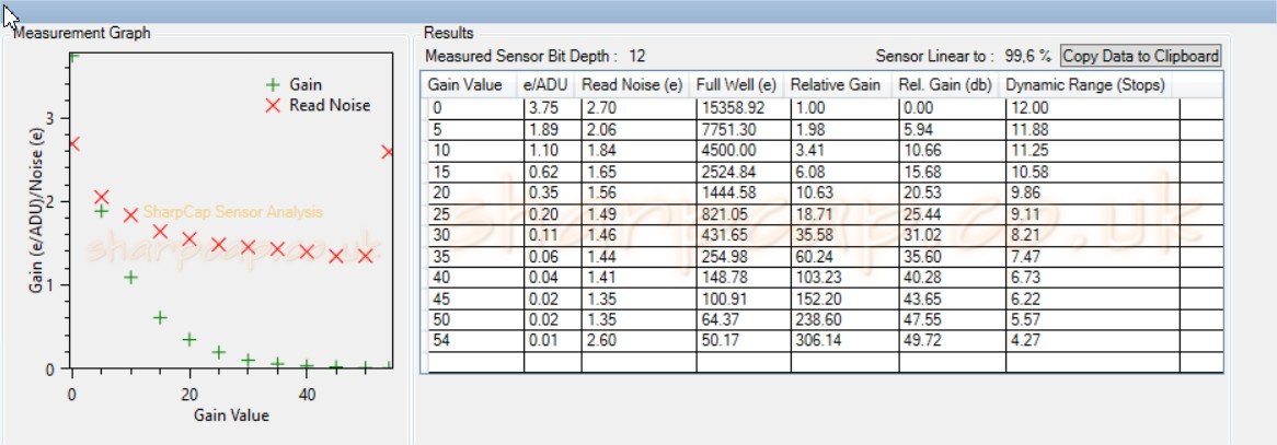

Sensor analyse de la QHY290M avec les derniers drivers QHY et dernière version sharpcap.
Bon a priori le problème est toujours présent.
Un bruit de lecture à 20 au alentour du gain unitaire et 9 stops à gain 0 pour une cam 12bits. Le grand luxe. On ne se refuse rien :lol:
Je vais m'en tenir à la courbe officielle:
