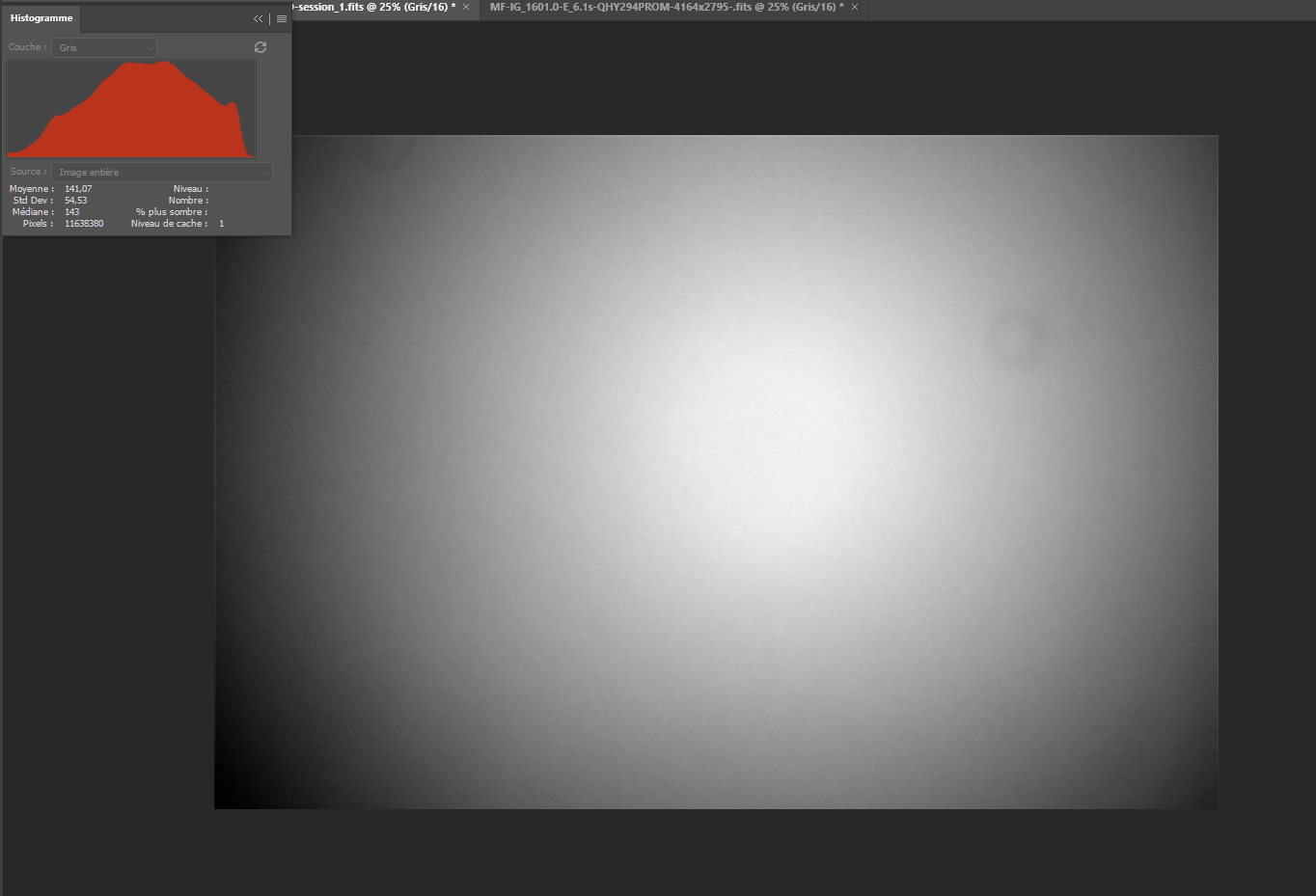

test avec:
61x flat + dark flat de 500ms / 40% ADU clouzotiens
19x flat + dark flat de 6.10s / 40% ADU
15 dark

avant même de l'acheter j'ai le sentiment de jeter 200 balles par la fenêtre .. mais bon ça risque de finir ainsi :?

le 87% c'est la perte de luminosité entre le bord et le centre du capteur ?
Pour les tests sur un mur blanc , j'avais essayé vite fait mais c'était le soir donc pas top pour avoir une luminosité propre . Je vais réessayer .
Pas (jamais) encore testé un flat sur le ciel , je vais testé aussi mais je voulais avant trouver un moyen de pouvoir faire des flat de 4s et il en faut des couches de t-shirt/ papier cuisson ...
Mon capteur n'est pas très centré ( je pense avoir trouvé pourquoi et pouvoir y remédier ), tu penses que ça joue sur le vignetage ?
Le VA de Lavinch31
Message par Steph » 15 oct. 2021, 10:34
15 oct. 2021, 09:33
Yes! et ton vignettage se dégrade très rapidement...et ça c'est pas bon.

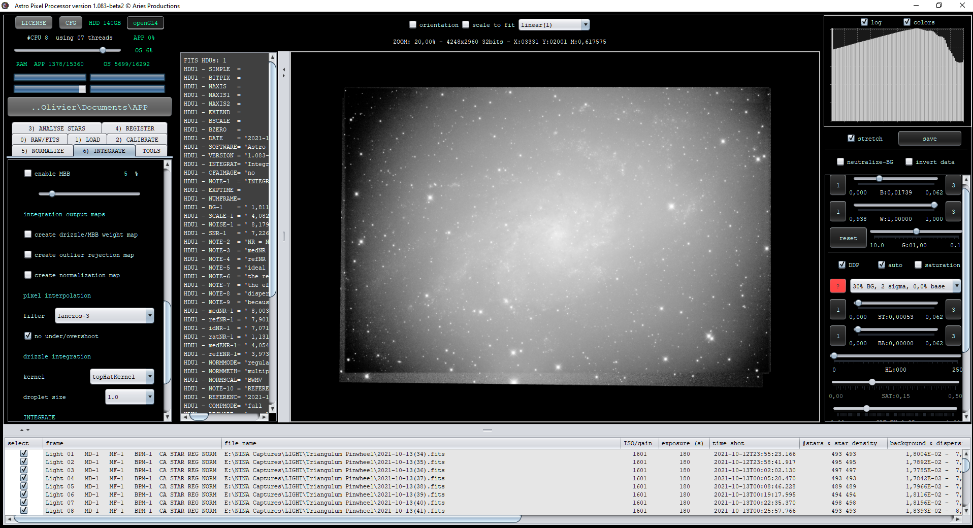

voici une brute
Le VA de Lavinch31
Message par Steph » 15 oct. 2021, 16:54
@Lavinch31
C'est bien mieux :mrgreen:
C'est soit la méthode pour la prise de flats qui n'est pas bonne, soit ton écran à flat
Au niveau du correcteur il y a un point à corriger, ou alors c'est un problème de map...et puis un petit problème de tilt et de collimation =>Ok, je sors! :mrgreen:
