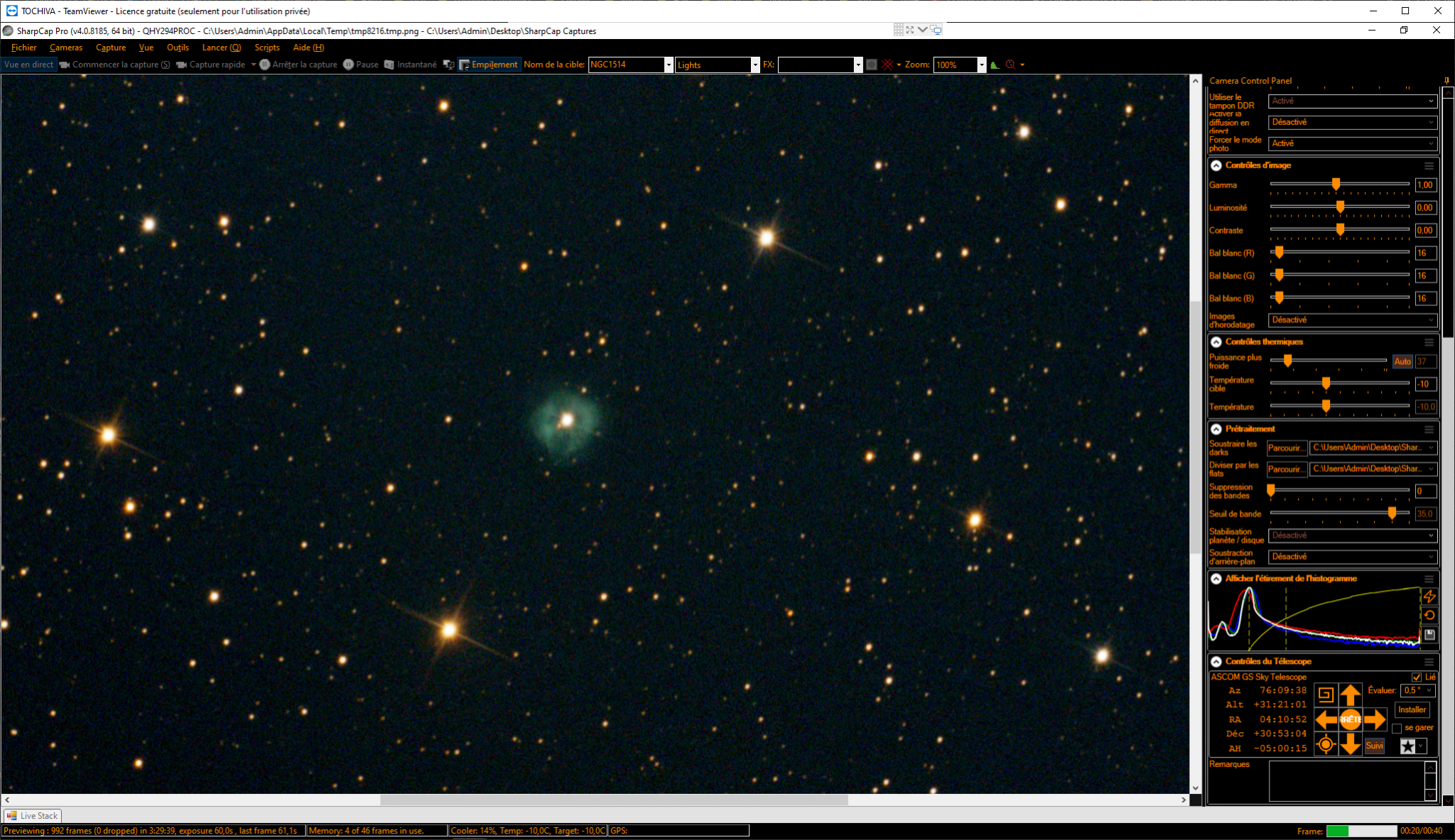

Direction le Taureau à présent pour trouver une nébuleuse planétaire, NGC1514, la nébuleuse de la Boule de Crystal.
NGC1514 8x60s gain 1601 offset 3 temp -10 dark+flat avec guidage 1.5s
à 100% après 30 minutes
NGC1514 30x60s gain 1601 offset 3 temp -10 dark+flat avec guidage 1.5s

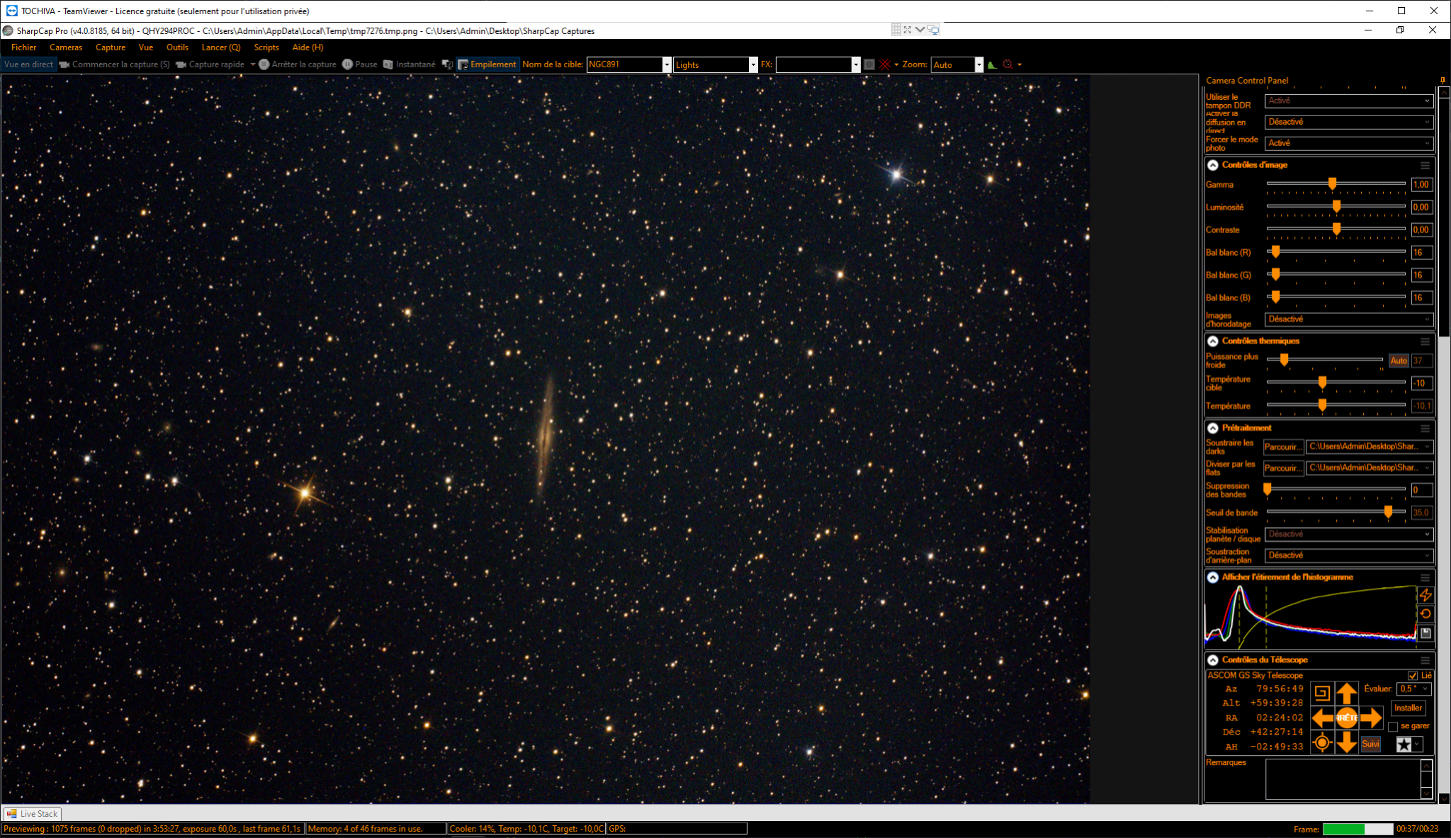

Message par Caprice » 17 oct. 2021, 00:16
Je remonte un peu dans Andromède à la rencontre d' NGC891
NGC891 10x60s gain 1601 offset 3 temp -10 dark+flat avec guidage 1.5s
et à 100% après 30 minutes
NGC891 30x60s gain 1601 offset 3 temp -10 dark+flat avec guidage 1.5s

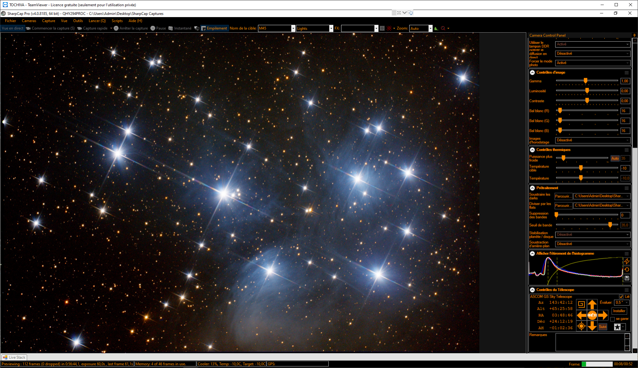

Message par Caprice » 17 oct. 2021, 02:40
La Lune commence à se cacher un peu. Je retourne sur les Pléiades et reprend le guidage après avoir dû relancer GSS
M45 5x60s gain 1601 offset 3 temp -10 dark+flat avec guidage 1.5s
Après 48 minutes
M45 48x60s gain 1601 offset 3 temp -10 dark+flat avec guidage 1.5s

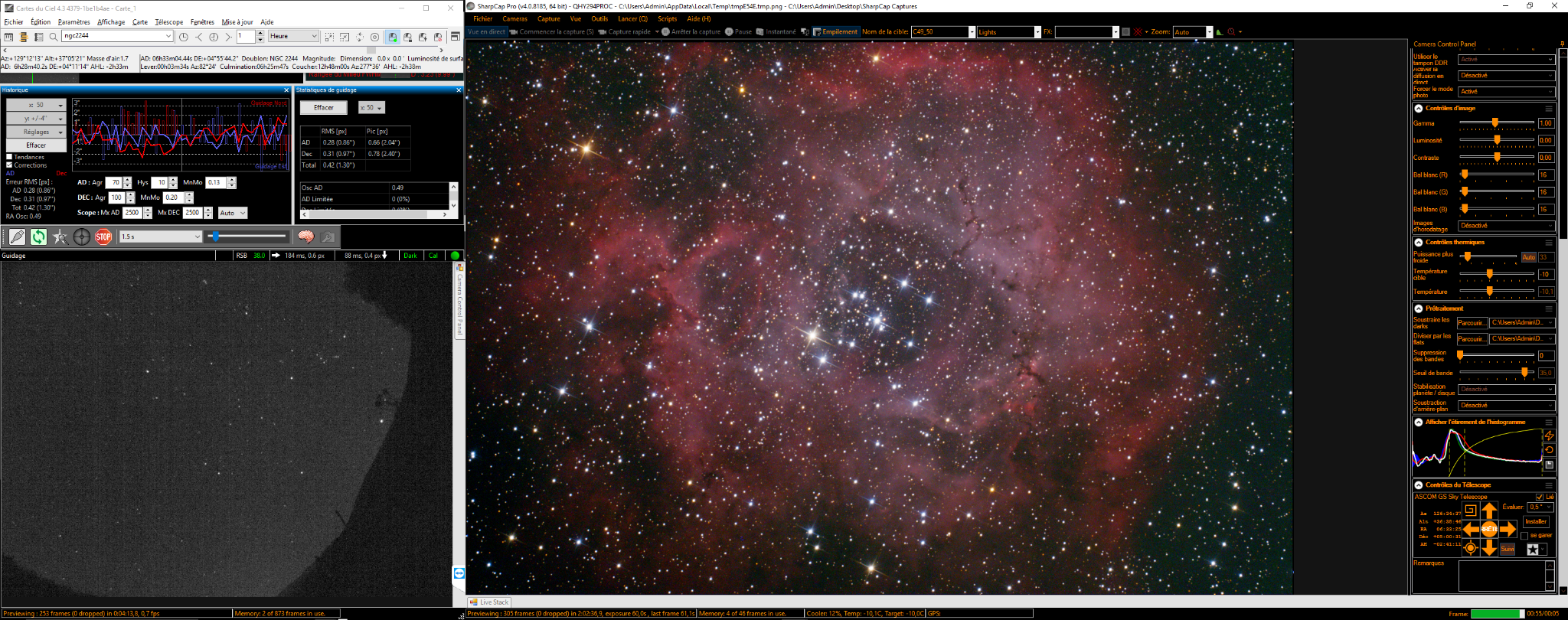

Je file sur la Licorne à présent qu'il fait vraiment nuit pour stacker la Rosette jusqu'au lever du jour :pray: après une nouvelle MAP sur Procyon (légère mais utile)
Caldwell 49 pour la nébuleuse, Caldwell 50 ou NGC2244 pour le cluster ouvert
C49 C50/NGC224 20x60s gain 1601 offset 3 temp -10 dark+flat avec guidage 1.5s
C49 C50/NGC224 30x60s gain 1601 offset 3 temp -10 dark+flat avec guidage 1.5s

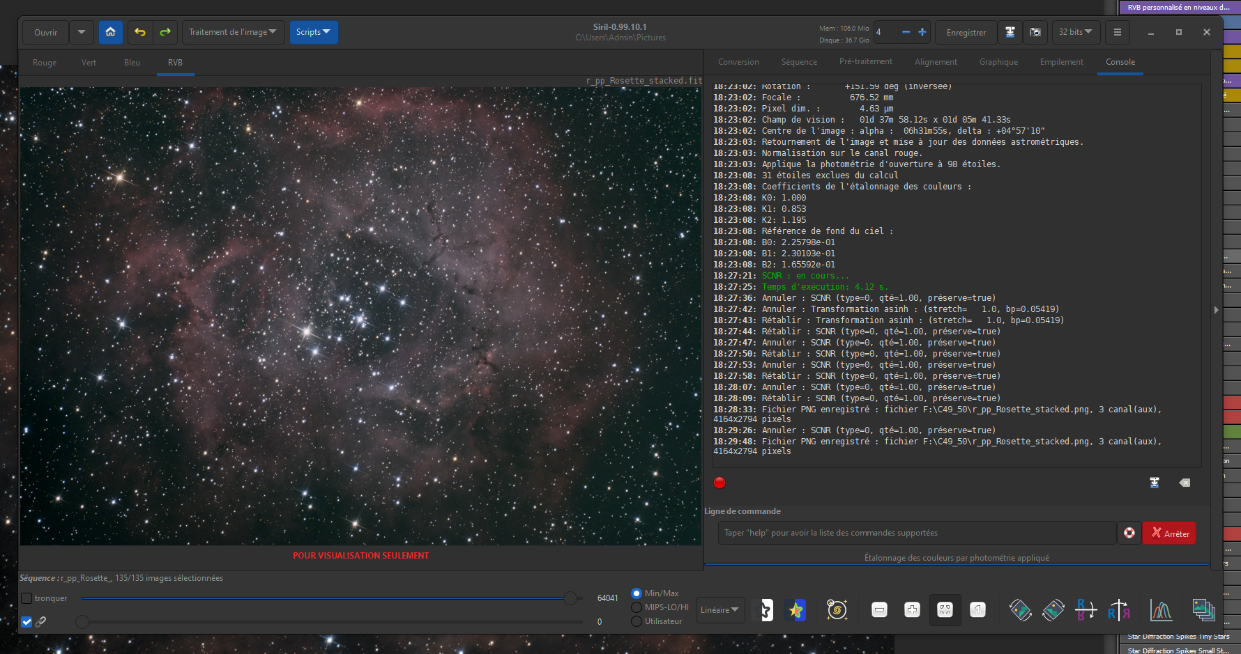

Message par Caprice » 17 oct. 2021, 21:32
17 oct. 2021, 20:05
16 oct. 2021, 23:26
NGC1514
Celle ci je te la pique dès que je peux.
Avec grand plaisir ;)
Je crois que je vais m'arrêter là pour la Rosette
--> ici

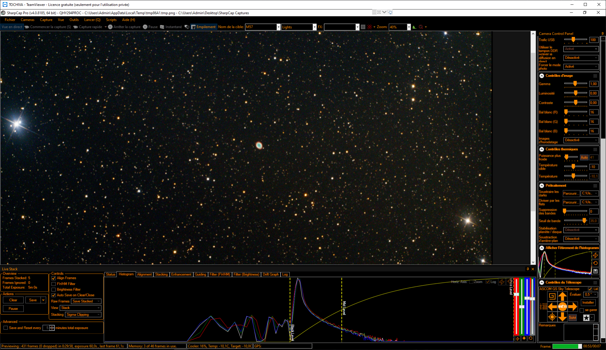

Message par Caprice » 17 oct. 2021, 23:11
Semaine 35 nuit IV, le Ciel est à peu près dégagé mais la Lune à 90% prend bien l'obscurité :P
Je commence dans la Lyre avec M57 histoire de voir un peu de couleur, enfin autre que l'orange :mrgreen: PHD2 refuse encore de guider la monture, et il y a comme un halo sur les étoiles alors qu'il ne me semble pas avoir de buée.
M57 5x60s gain 1601 offset 3 temp -10 dark+flat sans guidage

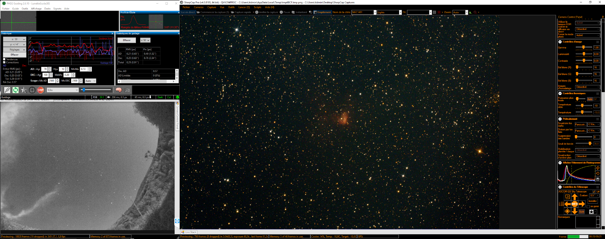

ça se dissipe un peu alors je pars dans Persée tenter la nébuleuse de l'Empreinte Fossile qui reste bien discrète sous la Lune
NGC1491 10x60s gain 1601 offset 3 temp -10 dark+flat avec guidage 1.5s
Je n'aurais pu en prendre que 16 minutes avant que la grande nébuleuse blanche ne couvre Persée
NGC1491 16x60s gain 1601 offset 3 temp -10 dark+flat avec guidage 1.5s

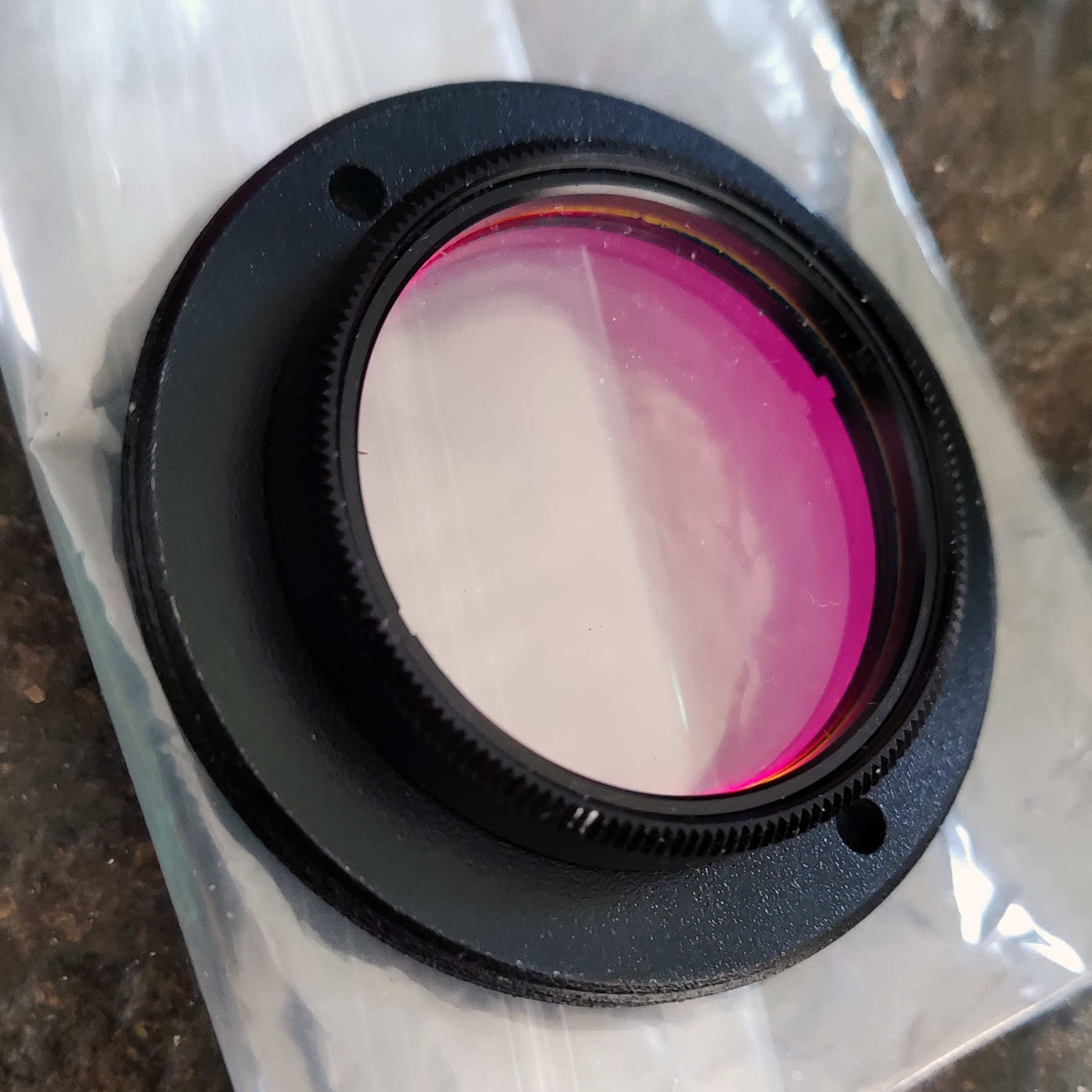

Message par Caprice » 20 oct. 2021, 15:48
15 oct. 2021, 09:15
@Caprice oui, c’était soirée depannage :D

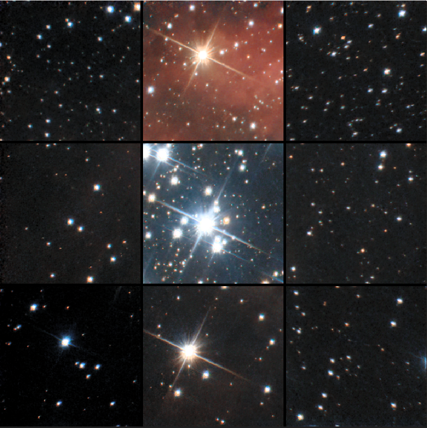

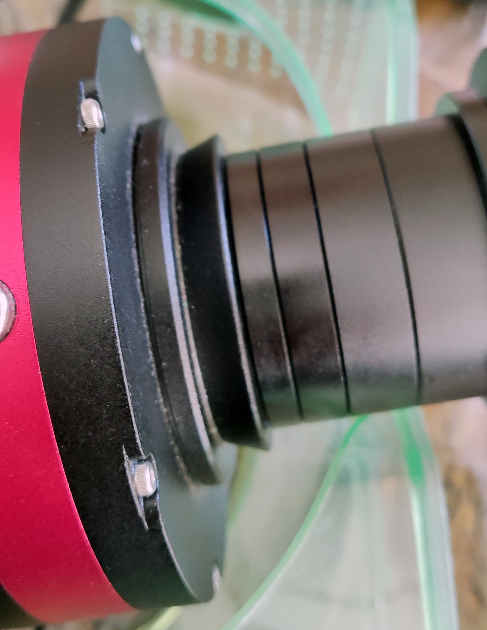

Entre autre souci que tu as relevé, il y avait mon filtre UV/IR qui était placé en tout début de chaine, en entrée du correcteur, faute de pouvoir le placer ailleurs.
J'ai repensé à une idée que m'avait donnée @Olivier-Fantasy , avec un doute sur la faisabilité du truc à l'issue de ses tests.
Vu le faible prix de l'objet j'ai passé commande chez Ali et la bague est arrivée ce matin.
La voici avec un filtre Svbony UV/IR cut monté (à priori le même qu'Optolong à ce que j'ai pu lire ça et là). Rassurez-vous j'ai nettoyé le filtre depuis la photo :mrgreen:
Le tout rentre ensuite à l'intérieur du filetage M42, diminuant bien sûr l'espace restant pour le filetage des bagues d'allonges
En revoyant l'ordre des bagues pour que la plus petite, et donc celle avec le filetage le plus court, soit au plus près de la caméra, l'espace restant ajouté est minime, de l'ordre du demi millimètre je pense.
Ce qui tombe pas trop mal car j'ai pu remarquer sur ma dernière image de la Rosette que mon backfocus était sensiblement trop court avec l'inspecteur d'aberration d'ASTAP
Je sais que l'épaisseur du filtre doit aussi rentrer en ligne de compte dans le calcul du backfocus mais dans mon cas ci-présent, je ne sais pas trop comment calculer son effet. Bref, hâte de pouvoir tester tout ça en réel et si ça fonctionne, ça me permettra de redonner une chance à un CLS Svbony qui traine (dans sa boite hein) depuis près d'un en espérant que le montage ne vignette pas :pray:

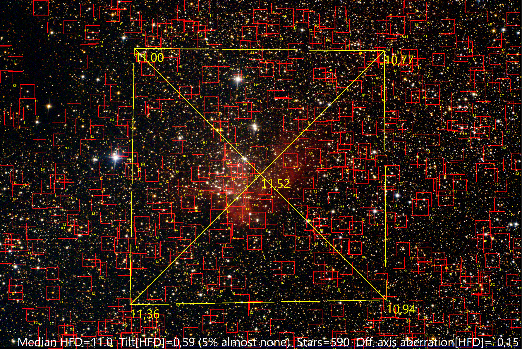

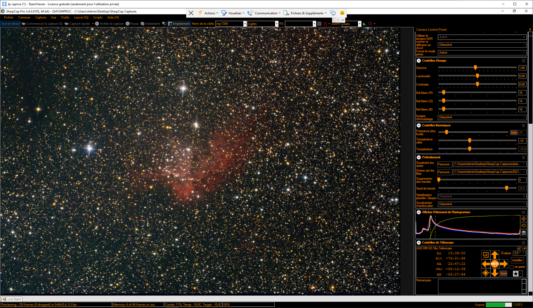

Message par Caprice » 23 oct. 2021, 22:35
Ciel dégagé avec pas mal de Lune mais enfin l'occasion de tester mon nouveau montage.
Je pars sur le Sorcier pour vérifier mon backfocus et autre vignettage
NGC7380 29x60s gain 1601 offset 3 temp -10 dark+flat avec guidage 1.5s
Verdict :
Pas mal du tout ! :dance: :dance:
Un peu de tilt mais pas grand chose

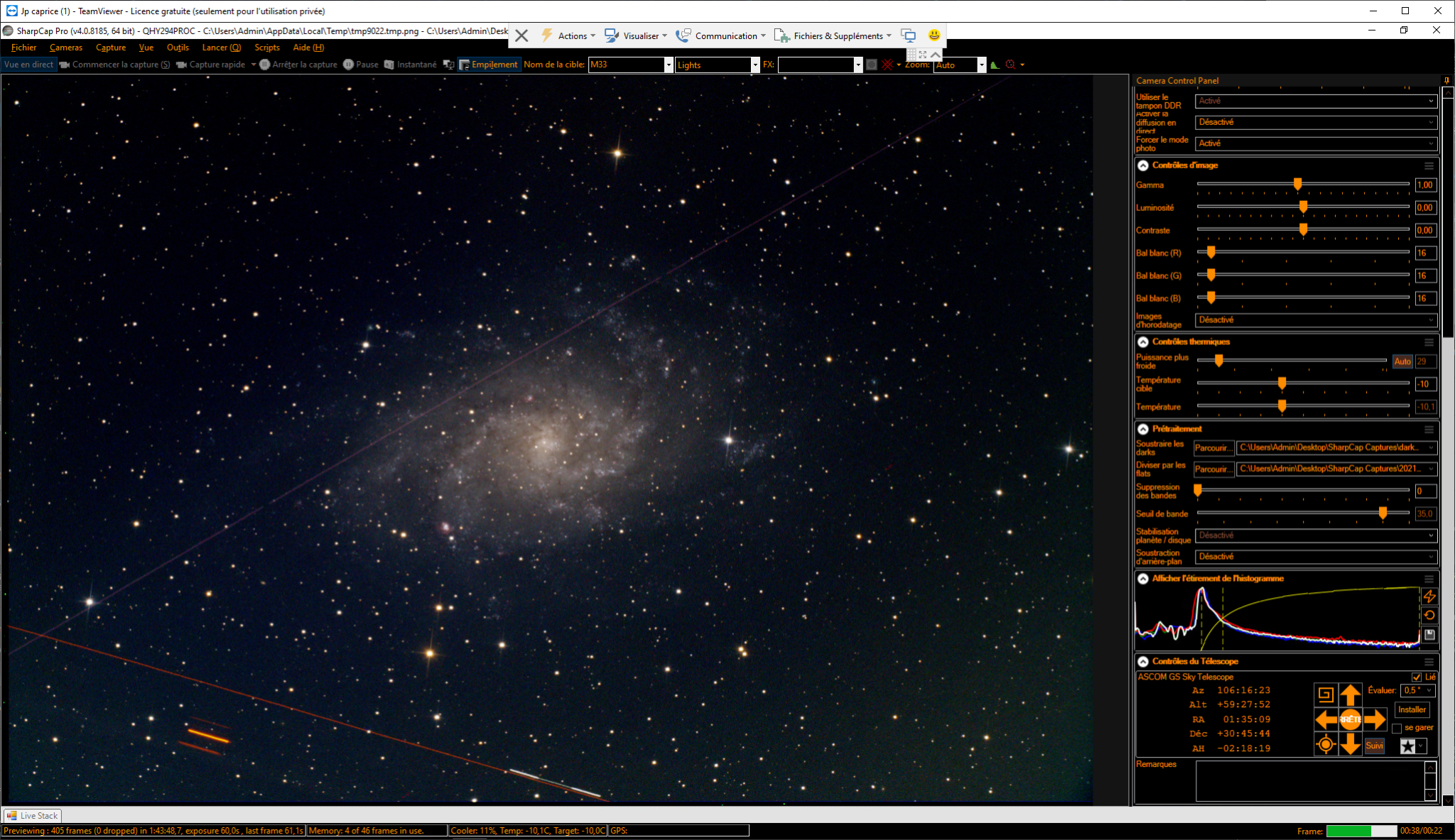

Message par Caprice » 23 oct. 2021, 22:54

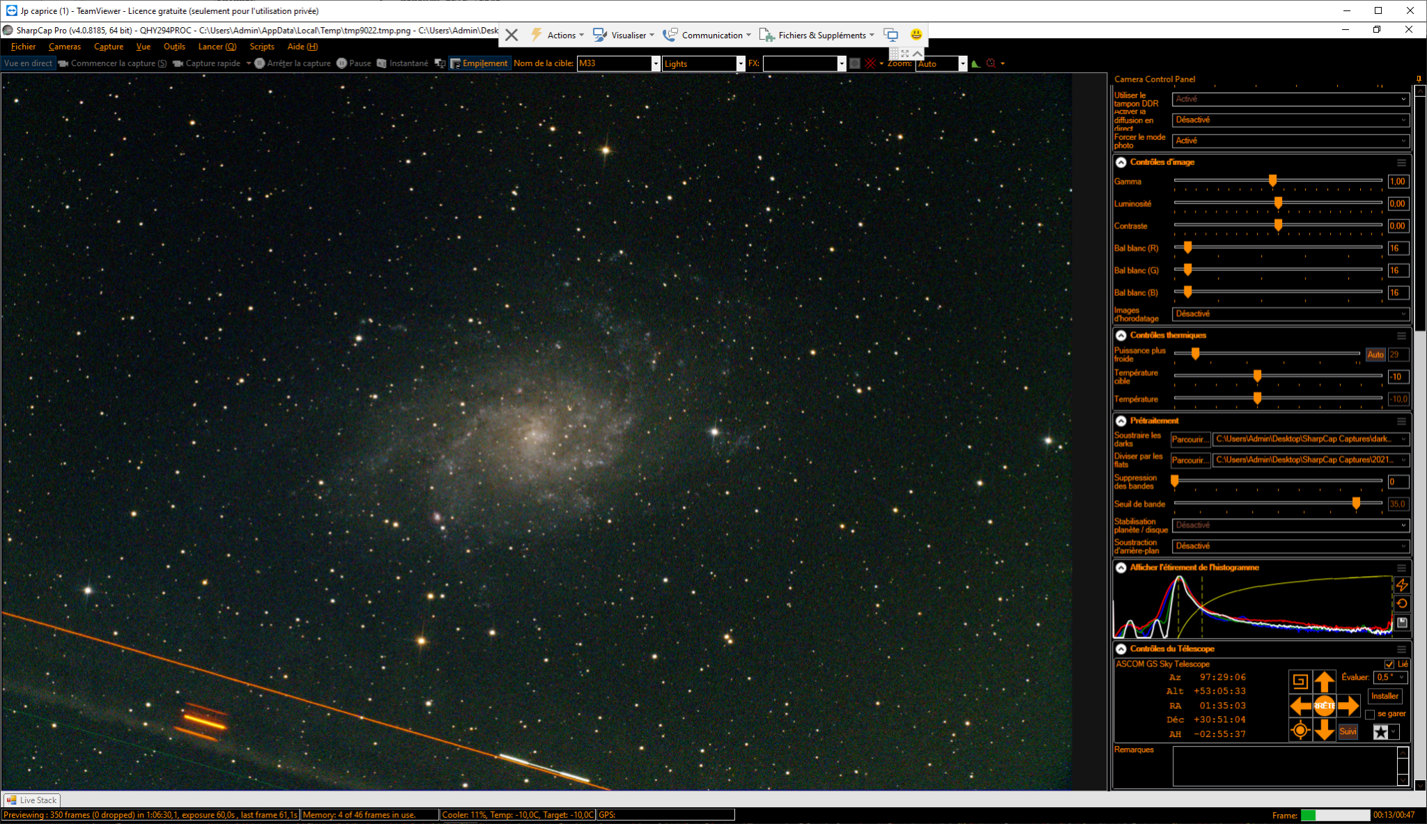

Pour fêter ça je file sur M33. Y'a du monde dans le coin :mrgreen:
M33 5x60s gain 1601 offset 3 temp -10 dark+flat avec guidage 1.5s
et ça ne se calme pas :doh:
M33 39x60s gain 1601 offset 3 temp -10 dark+flat avec guidage 1.5s
