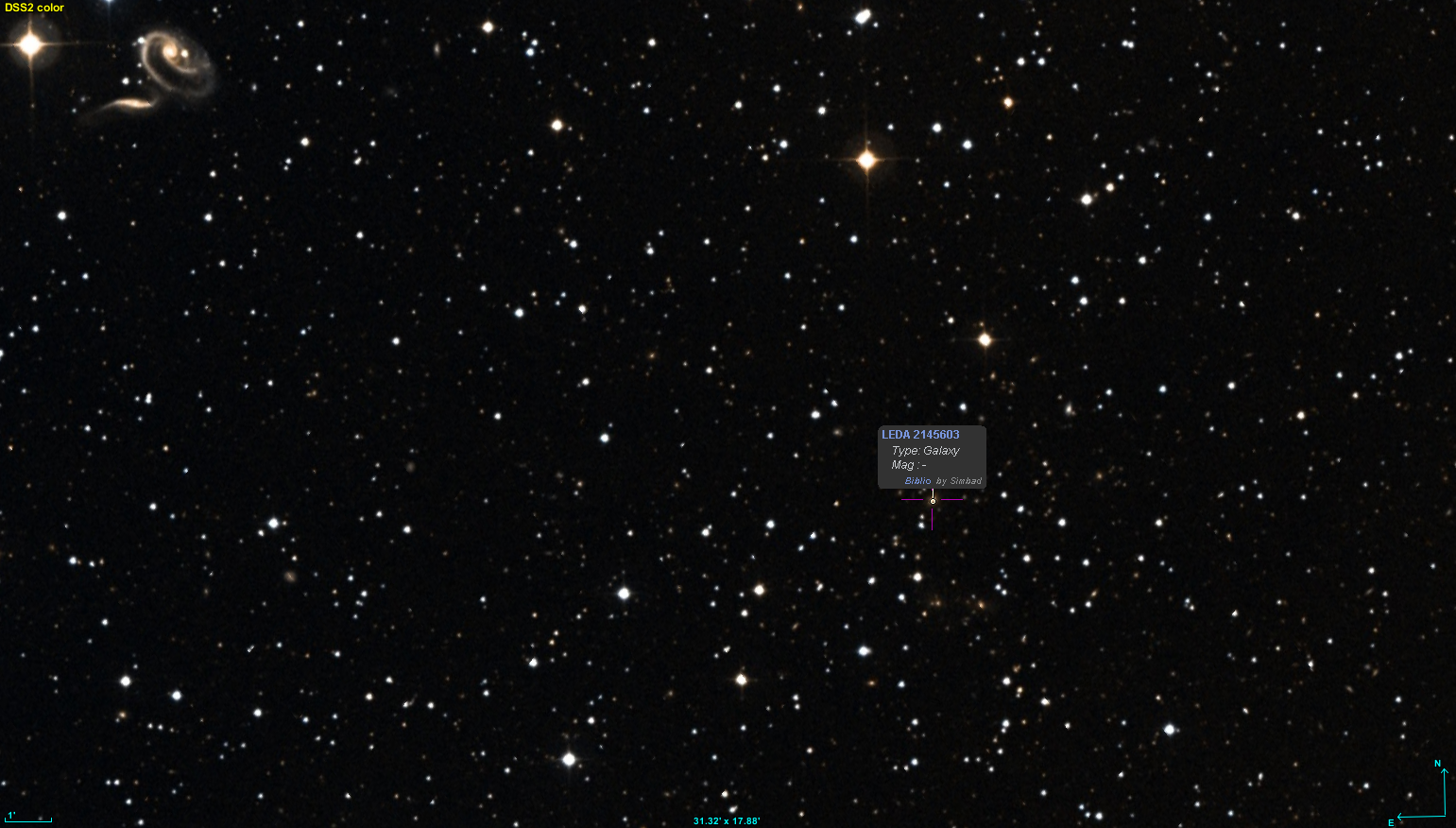

Il y a aussi un minuscule amas de galaxies plein centre dont seul @mickyman23 doit savoir ce que c'est (et encore)
Benj, bonne Perf! :clap:
Et facile en +
J'ai pris que les galaxies clairement défini de l'amas.
Y a beaucoup d'autres tachouille clairement moins défini visuellement mais encore beaucoup + loin!!!! :ninja:
Chapeau l'artiste! 8-)
Ca a le mérite d'aller dans le VA lointain de clouzot.... :closedeyes:
