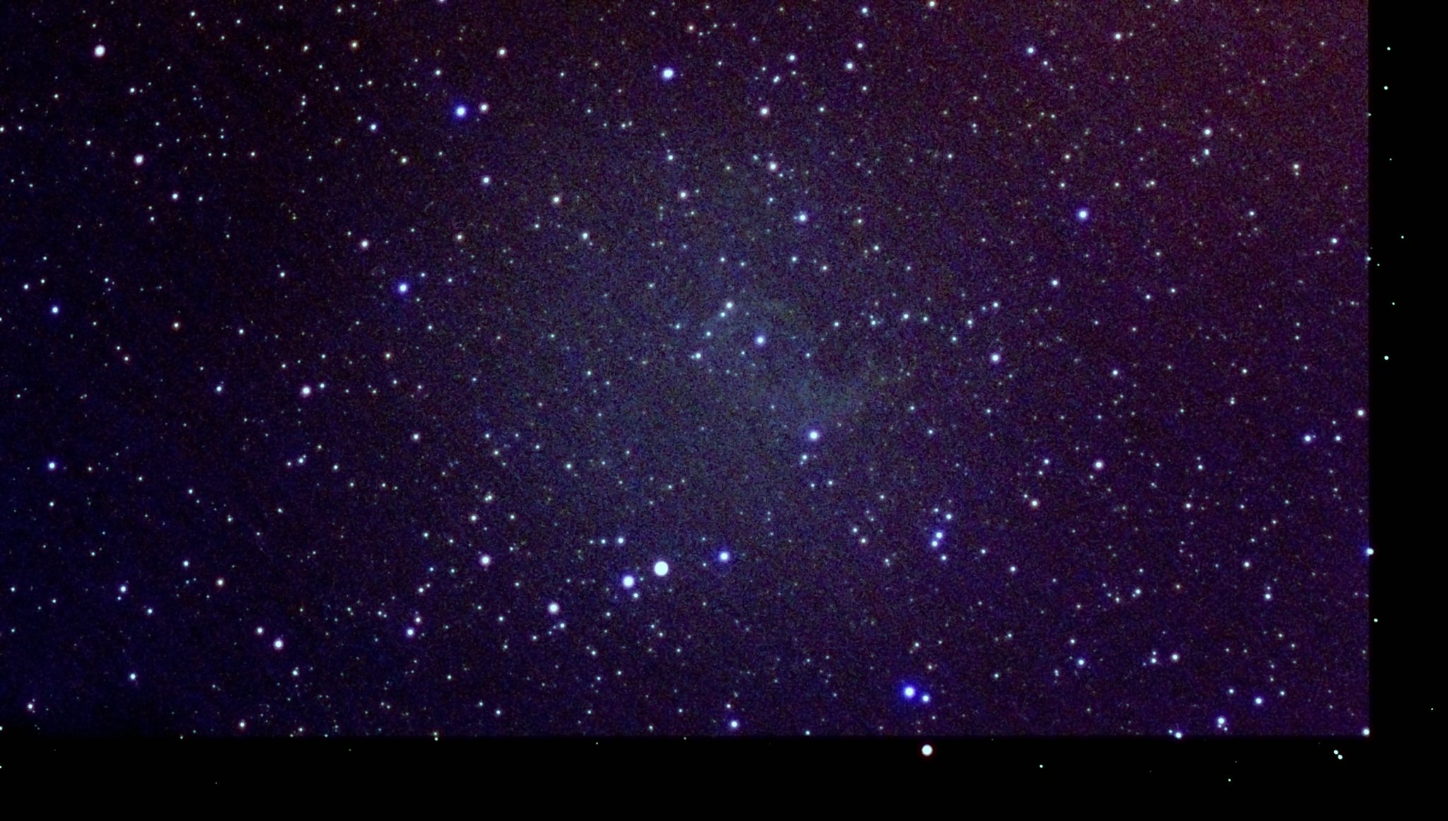

5 mars 2023
NGC2359
Le genre de cible normalement inaccessible avec un ciel voilé, sous la Lune et les lampadaires :doh:
Lunette SV48 90/500 + field Flattener + camera neptune CII avec filtre IR-UV cut
220 x 2s gain 150
traitement AstroSurface
La Flamme bien pâle et bruitée, malgré un traitement lourd

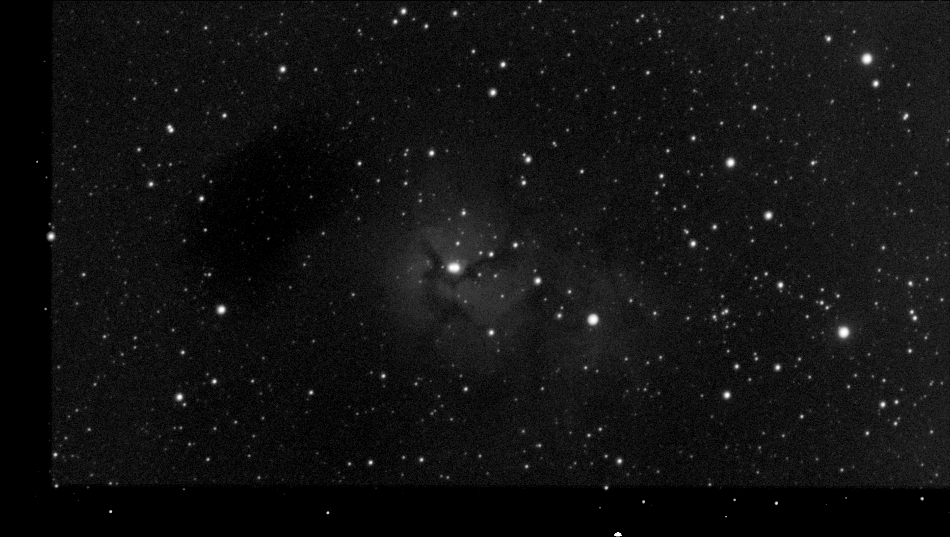

Bidouillages pour journées pluvieuses :D
Prérequis: images bien pourries avec lunette (a)chromatique
Je vais prendre une des rares images de M20 que j'ai obtenue en 2021
camera asi385 expo 4s gain 152 lunette 90/500 avec field-flattener
Coup d'oeil sur les canaux
rouge
vert
bleu
Dans AstroSurface il est possible de superposer
luminance+RGB
En prenant le canal vert comme Luminance et un stack RGB plus court on arrive à ceci

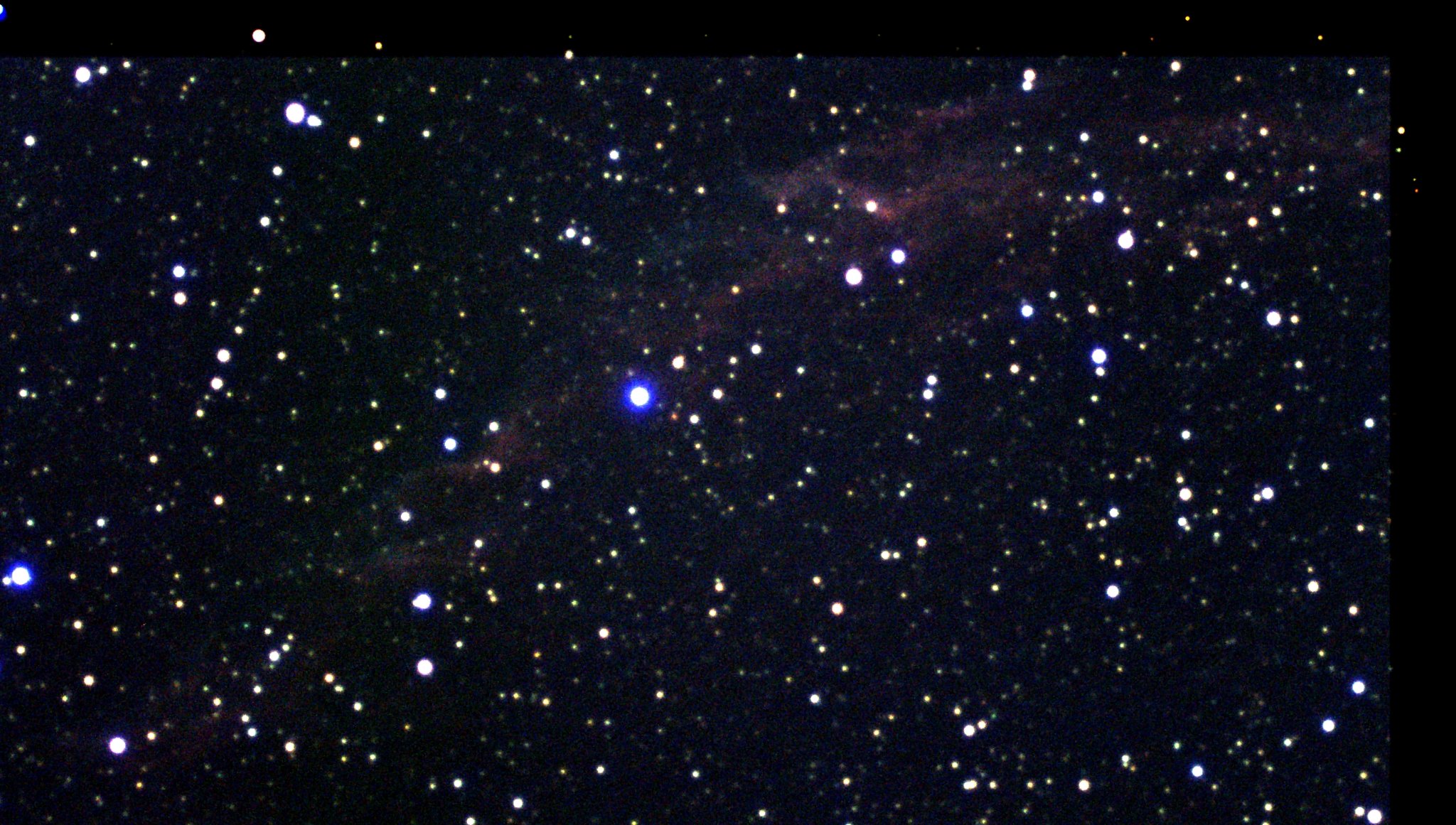

Un petit bout de NGC6992
Tripatouillages d'un fits 128 x 2s gain 120 camera Neptune C-II derrière lunette AR102 avec Rdf x0.8 (-> focale 542 mm)
traitement des canaux RVB avec FitsLiberator; conversion des *.tiff en *.png sinon affichage avec une barre noire dans AstroSurface (?)
Traitement des *.png dans Astrosurface (Sharpen, Levels)
Superposition des canaux avec PaintShop
à comparer avec le traitement direct d'un livestack de 124x2s
Messages : 5296
Le côté obscur de @pejive
Message par steph37 » 12 avr. 2023, 13:35
On est assez proches mais la nébuleuse est moins visible dans la première image. (On pourrait peut-être remonter sa luminosité avec un réglage "courbes" comportant une pipette pour sélectionner la couleur à remonter ?).
