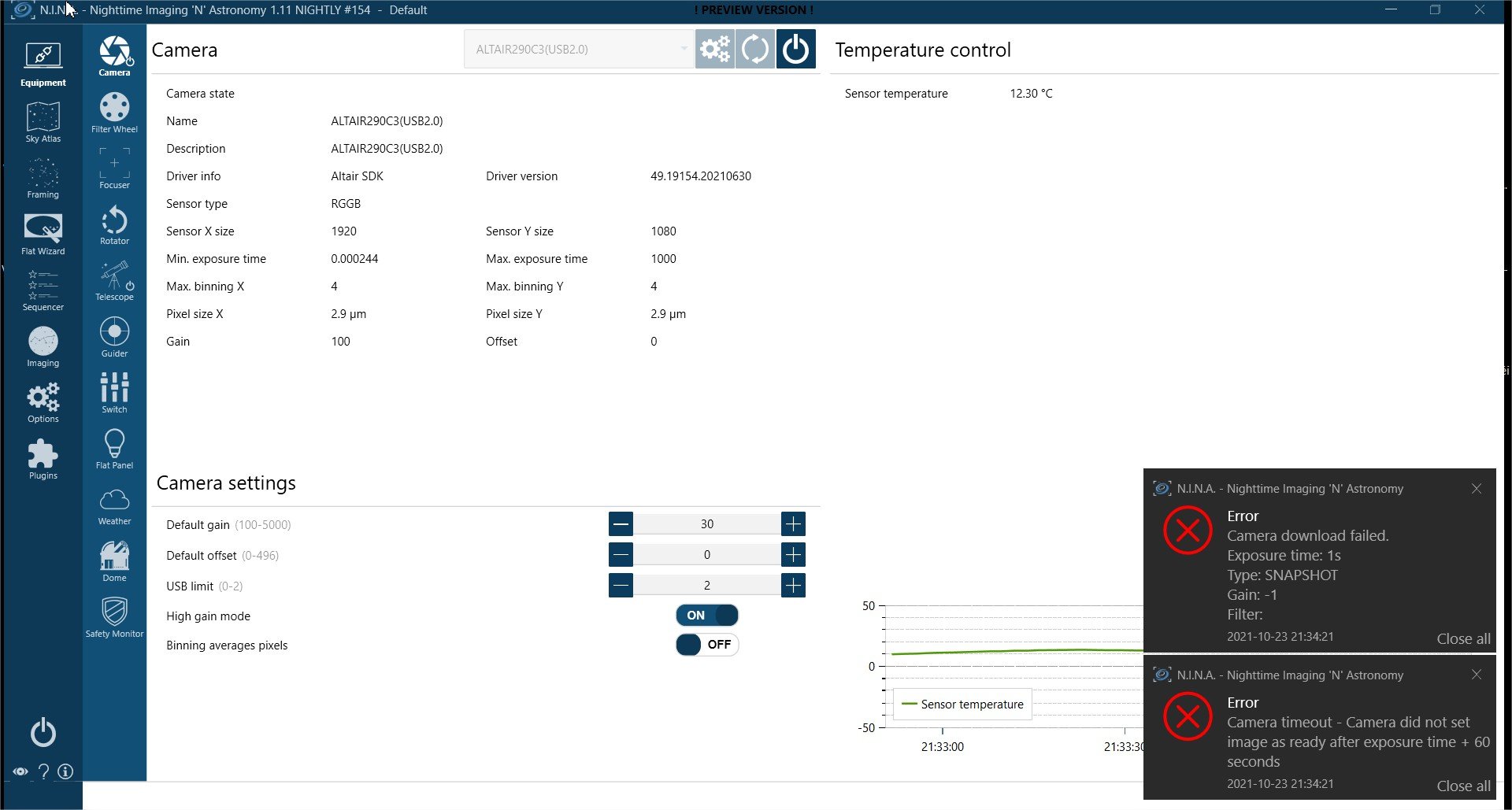

Ciel clair, enfin !!!! Objectif de la soirée : faire fonctionner NINA pour pouvoir l'utiliser pour faire un alignement 3 points...
Je vous épargne le suspens : GALERE !!!!
De jour, tout est ok dans NINA : monture connectée, caméra connectée, plate solve indiqué correct... mais ensuite, faudrait que ça fonctionne. Mais non, cette usine à gaz fait planter mon ordi. NINA va bien, mais tout le reste autour plante.
- Stellarium figé.

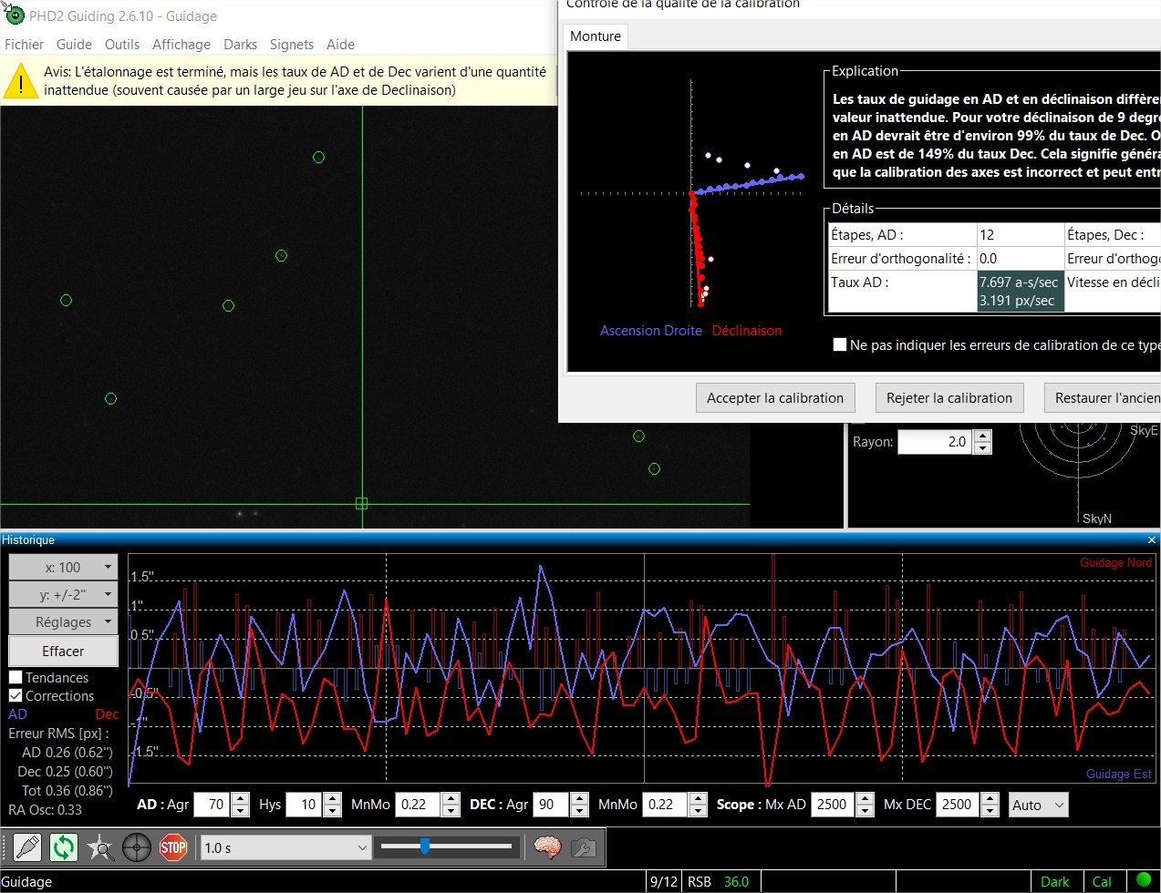

- PHD2 qui me sort encore que tout est en vrac et que le suivi sera pourri
- Sharcap en mode beatnik
SharpCap Pro (v4.0.8185, 64 bit) - AA294CPROTEC - DDropboxAstro1-VASharpCap Captures.jpg

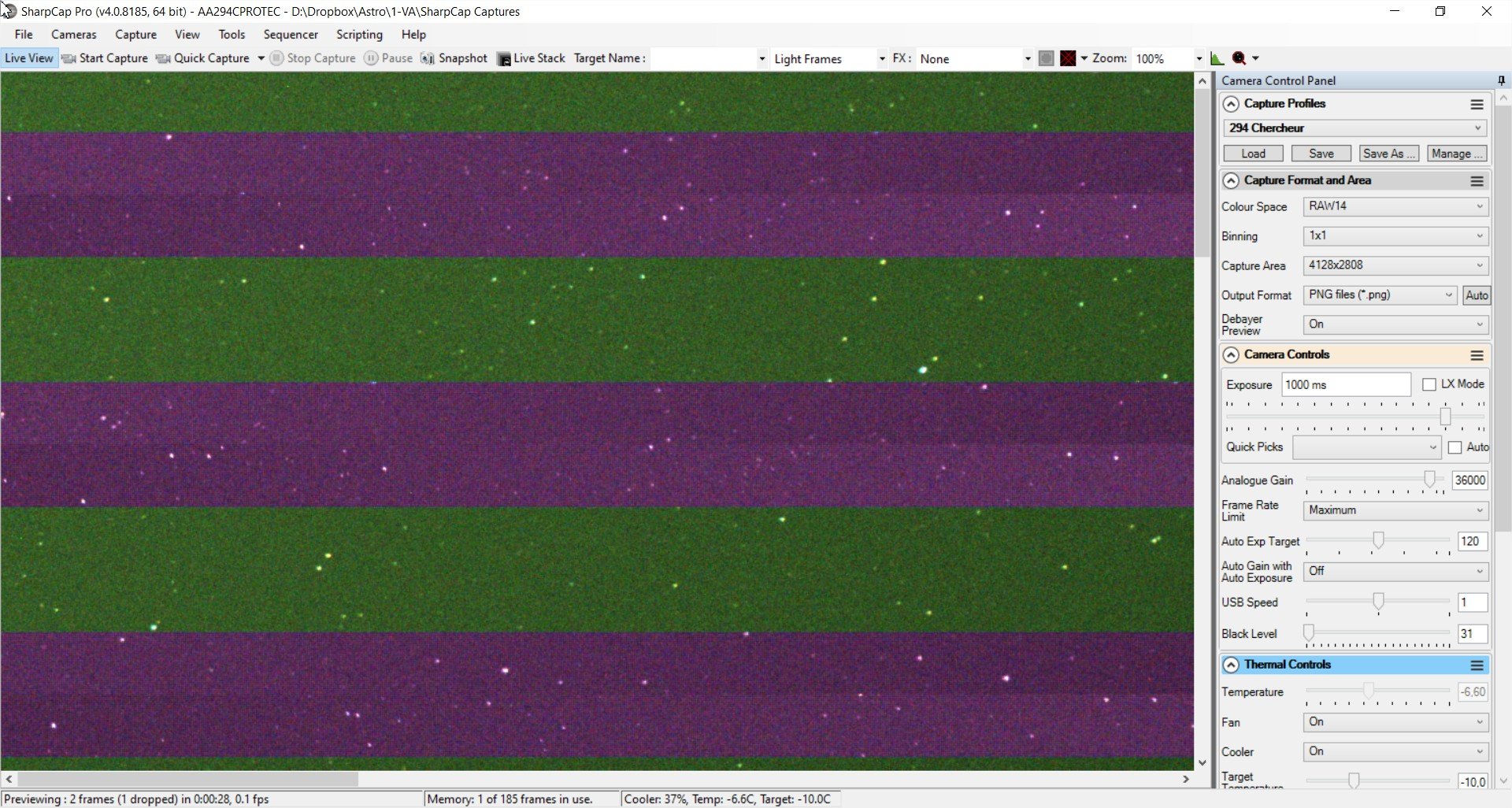

- NINA qui soit connecte la monture, soit la caméra (Altair 294), mais pas les deux en même temps...
Sauf si je lui demande la petite 290, là ça marche... presque : elle connecte, mais elle ne fait pas d'image :P
Obligé de redémarrer l'ordi, plusieurs fois, car impossible de fermer Stellarium tellement il est planté, même avec le gestionnaire (Ctrl+Alt+Suppr)..
Idem avec Sharpcap.
Bref, la cata informatique.

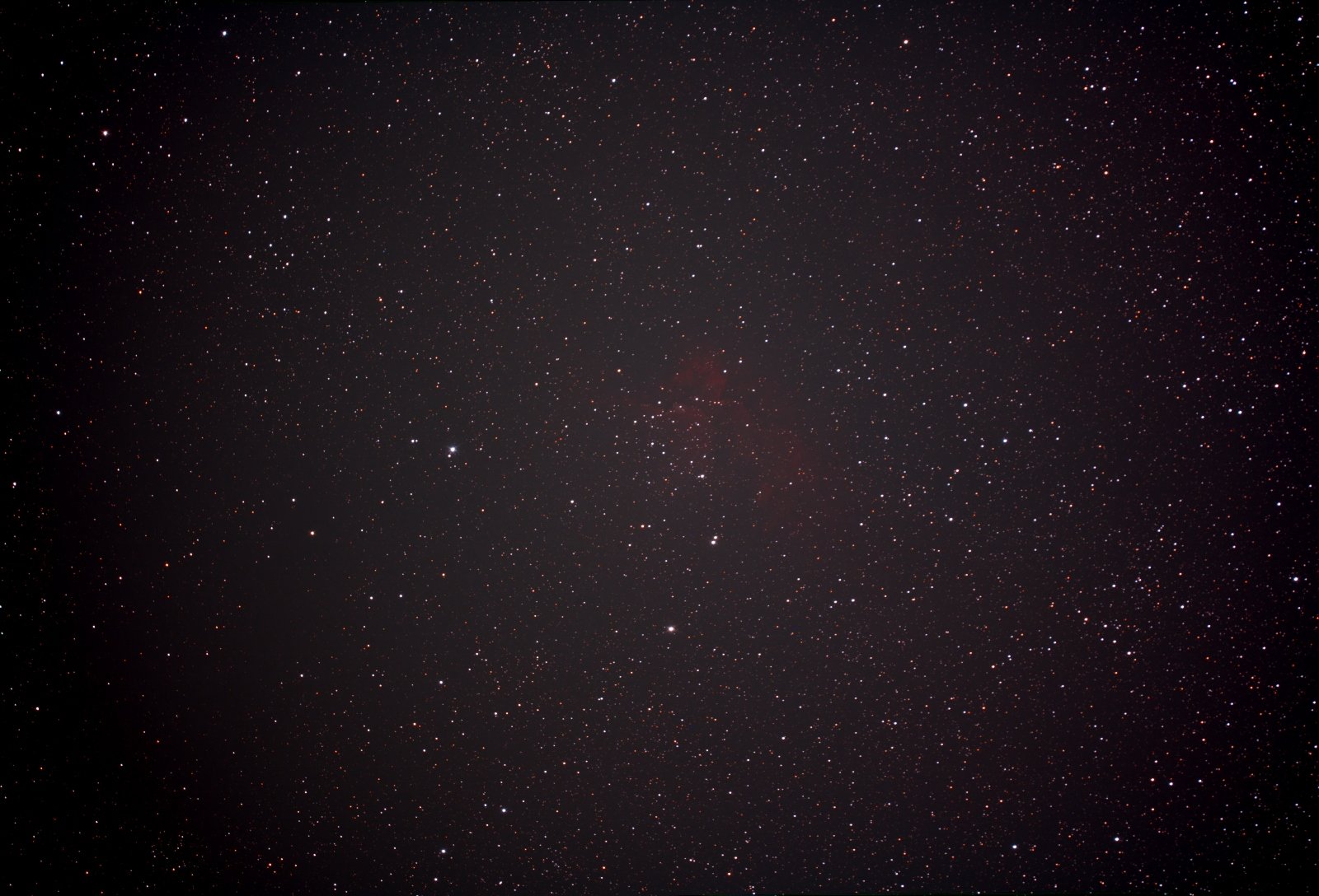

Du coup, j'image avec la monture grosso modo au nord, ciblé sur Altair puis recentré et confirmé la position... et c'est tout, vu que le logiciel iOptron ne propose aucune solution pour l'alignement polaire... et que NINA ne fonctionne pas (chez moi).
J'ai accepté la calibration pourrie de PHD2, histoire de pouvoir guider un peu quand même :
Coup de bol, une fois NINA fermé, tout fonctionne normalement : Sharcap m'a "platesolvé" NGC7331 (et le petit quintet minuscule, un peu plus en haut à gauche)...
SharpCap Pro (v4.0.8185, 64 bit) - AA294CPROTEC - CUsersOlivierAppDataLocalTemptmpF403.tmp.png - DDropboxAstro1-VASharpCap Capture.jpg
Et j'ai pu tenir 11mn et quelques, avant que ça disjoncte (la monture est partie en cacahuètes, les étoiles filaient à l'écran...).
NGC7331 - 69 x 10s - bio, sans filtre... (11mn30)
Version Siril / Sharpen

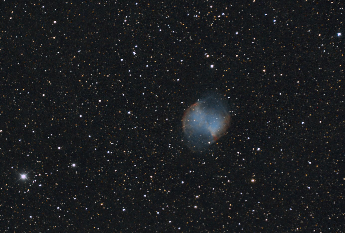

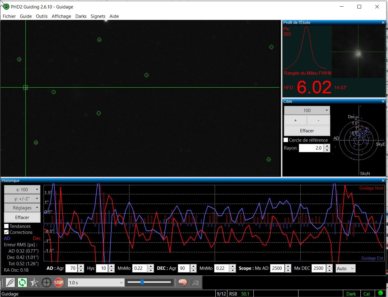

Je vise plus bas, histoire de faciliter la vie à ma pauvre monture pas alignée... Un coup d'oeil à M27, le temps d'écrire les messages précédents et celui-ci :)
PHD2 survie tant bien que mal ;)
Et incroyablement, la monture suit plutôt bien ! Très peu de bandes noires...
SharpCap Pro (v4.0.8185, 64 bit) - AA294CPROTEC - CUsersOlivierAppDataLocalTemptmp4711.tmp.png - DDropboxAstro1-VASharpCap Capture_2.jpg
M27 - 193 x 10s - bio, sans filtre (32mn)
Je n'ai pas fait de flat (je ne suis pas optimiste à ce point !), donc ça se sent... mais quand on cadre sur la nébuleuse, ça va...
Traitée avec Siril / Sharpen
Dommage que la mise au point ne soit pas optimale.
Dernière modification par Olivier-Fantasy le 14 juil. 2022, 16:05, modifié 1 fois.

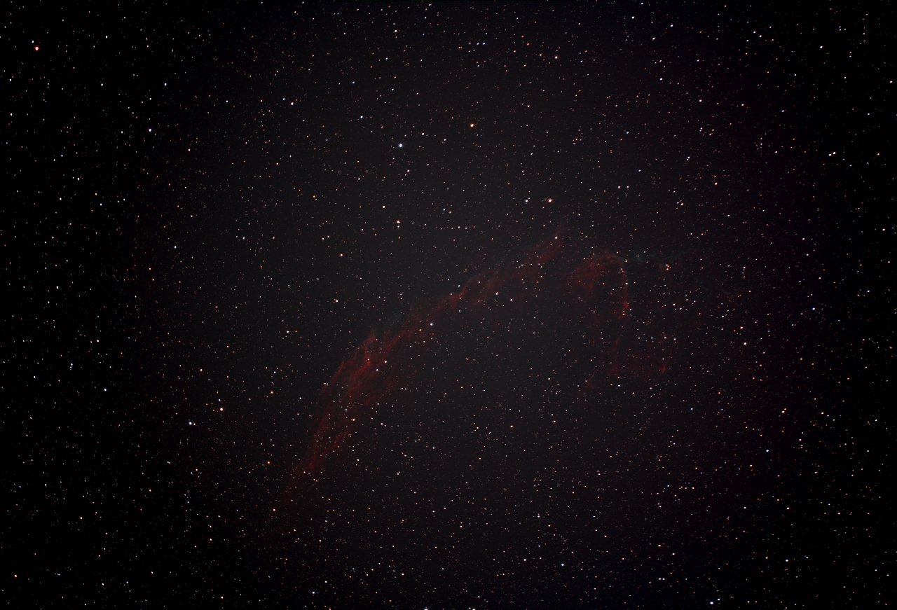

Le Voile Est du Cygne, sans filtre, ça le fait ?... Mouais... bof...
33 x 10s (5mn30)
Je vais mettre mon LPS-P3, si la monture accepte de me faire des pauses de 30s ou plus... ça se tente ! :P sans alignement...

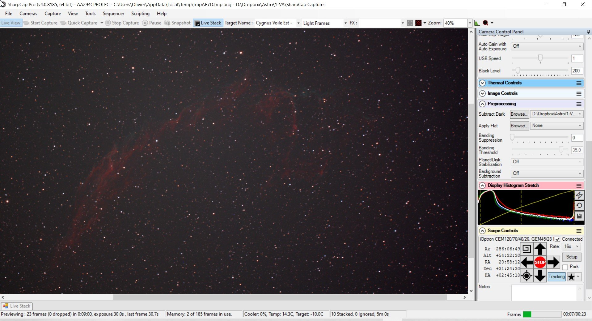

Déjà, on va voir si le filtre "Clear" d'Idas est bien parafocal (je l'ai acheté pour ça, donc...) : OUI, une bonne nouvelle dans la soirée, je peux faire ma MAP et ma MES avec le filtre clair, puis passer au LPS-P3 (à travers lequel on ne voit rien, donc il faut faire des poses de 30s mini, 60 ou plus c'est mieux).
On va comparer après 5mn30, avec le LPS-P3... mais déjà, la différence est flagrante !
SharpCap Pro (v4.0.8185, 64 bit) - AA294CPROTEC - CUsersOlivierAppDataLocalTemptmpAE7D.tmp.png - DDropboxAstro1-VASharpCap Capture.jpg
11 x 30 (5mn30) avec le filtre Idas LPS-P3
Ce qui est sympa avec l'Altair 294C, c'est que pour faire la balance des couleurs, je clique sur les boutons automatiques de Sharcap et ça fait pile l'alignement des couleurs, nickel (même avec le filtre). C'est bien pratique par rapport aux 533 et 183 !
Sinon, si vous avez l'oeil, vous aurez remarqué qu'il n'y a pas de refroidissement... Ben oui, apparemment le Peltier de l'Altair a besoin de davantage de jus que ce que fournit l'alim de la monture (j'ai branché le refroidissement de la caméra direct sur la platine, comme pour les 533 ou 183... sauf que là, ça ne fonctionne pas, le Peltier ne se met pas en route).
Normal... c'est la soirée.
Donc, en plus de ne pas avoir de flats, mes darks sont à la ramasse (pas la bonne température).
:violin:

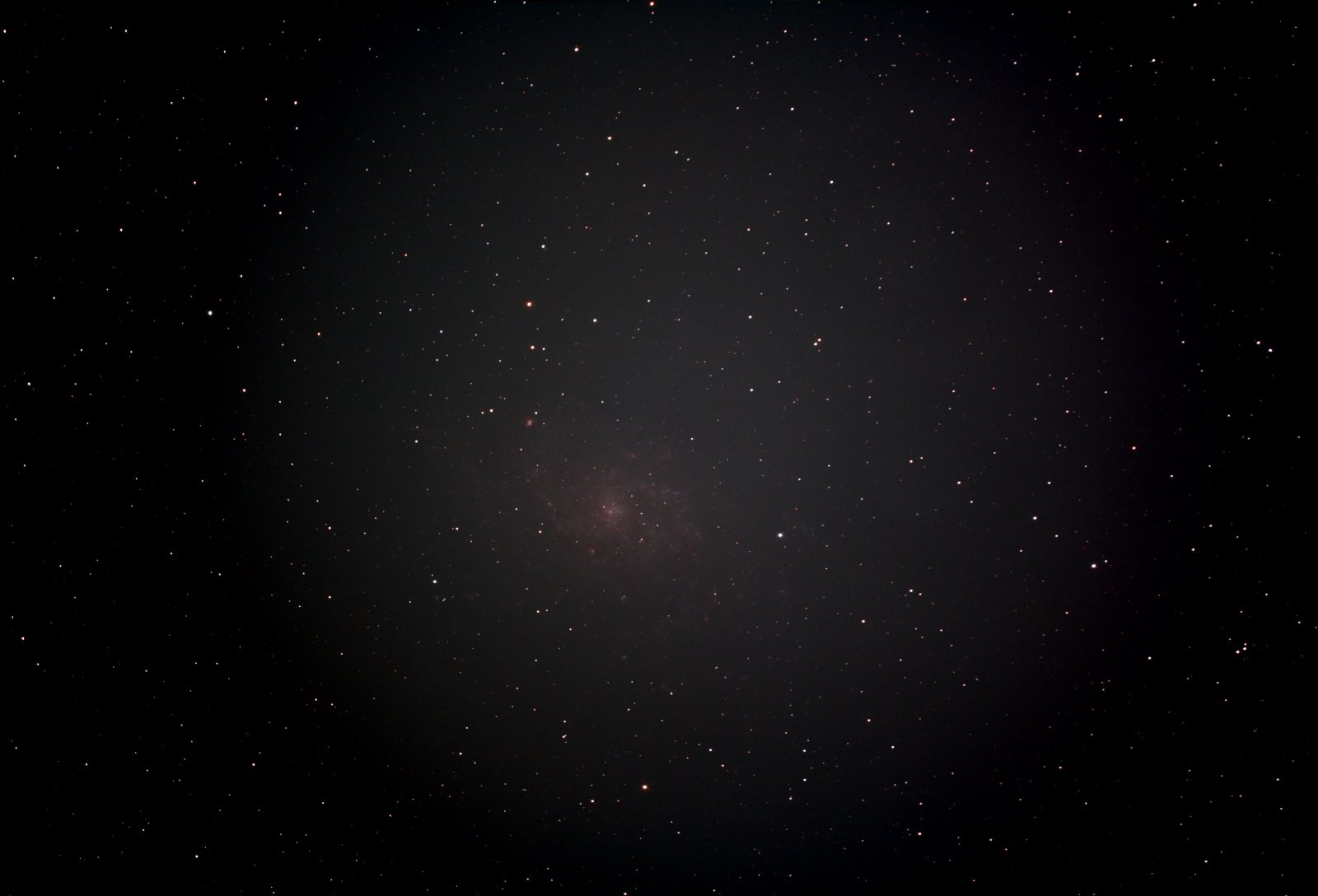

Bon, je voulais refaire M31 mais avec la 294C... sauf que sans alignement, aussi haut placé, je n'arrive pas à faire des poses de 30s, ni même de 15s... Les étoiles s'allongent... Donc, forcément, avec le filtre LPS-P3 et des poses de 10s, ça ne donne pas grand chose :think:
SharpCap Pro (v4.0.8185, 64 bit) - AA294CPROTEC - CUsersOlivierAppDataLocalTemptmp8003.tmp.png - DDropboxAstro1-VASharpCap Capture.jpg
En 8mn (48 x 10s) avec le filtre LPS-P3
Et c'est là que je me rends compte que je n'ai pas activé PHD2 !!!! :doh:
Allez, on recommence, mais avec le guidage, cette fois... et ça change tout, quand on n'a pas de bonne mise en station ! :D Maintenant, à 30s, les étoiles restent à peu près rondes !! ;)
SharpCap Pro (v4.0.8185, 64 bit) - AA294CPROTEC - CUsersOlivierAppDataLocalTemptmp8003.tmp.png - DDropboxAstro1-VASharpCap Capture_2.jpg
En 8mn (16 x 30s) avec le filtre LPS-P3
Bon... vous voyez une différence flagrante ? (mis à part qu'il y a trop de rouge)

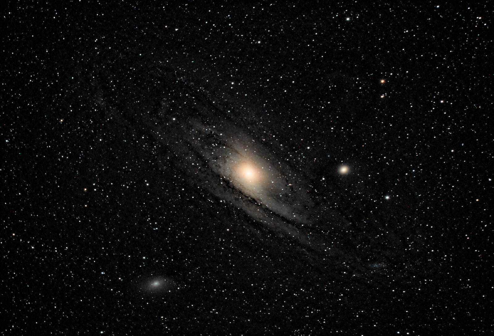

M31 - 50 x 30s, filtre UV-IR (25mn, c'est l'image de l'autre nuit)
Et donc, la même avec la 294 :
M31 - 50 x 30s, filtre LPS-P3 (25mn)
Le filtre est plus restrictif, cela joue... car, en l'état, la version avec la 533 parait quand même meilleure (à voir après traitement StarTools, s'il y a plus de "matière" avec la 294 ?).
J'ai toujours un vignetage de fou... Je ne sais pas si c'est mon backfocus qui fait ça. J'ai ça avec le C9 comme avec la lunette (et ce ne sont pas les mêmes réducteurs de focale). Bizarre quand même. J'ai l'impression d'imager à travers un oculaire...
SharpCap Pro (v4.0.8185, 64 bit) - AA294CPROTEC - CUsersOlivierAppDataLocalTemptmpFC51.tmp.png - DDropboxAstro1-VASharpCap Capture_4.jpg
Ce n'est pas normal, quand même... si ??... :think:

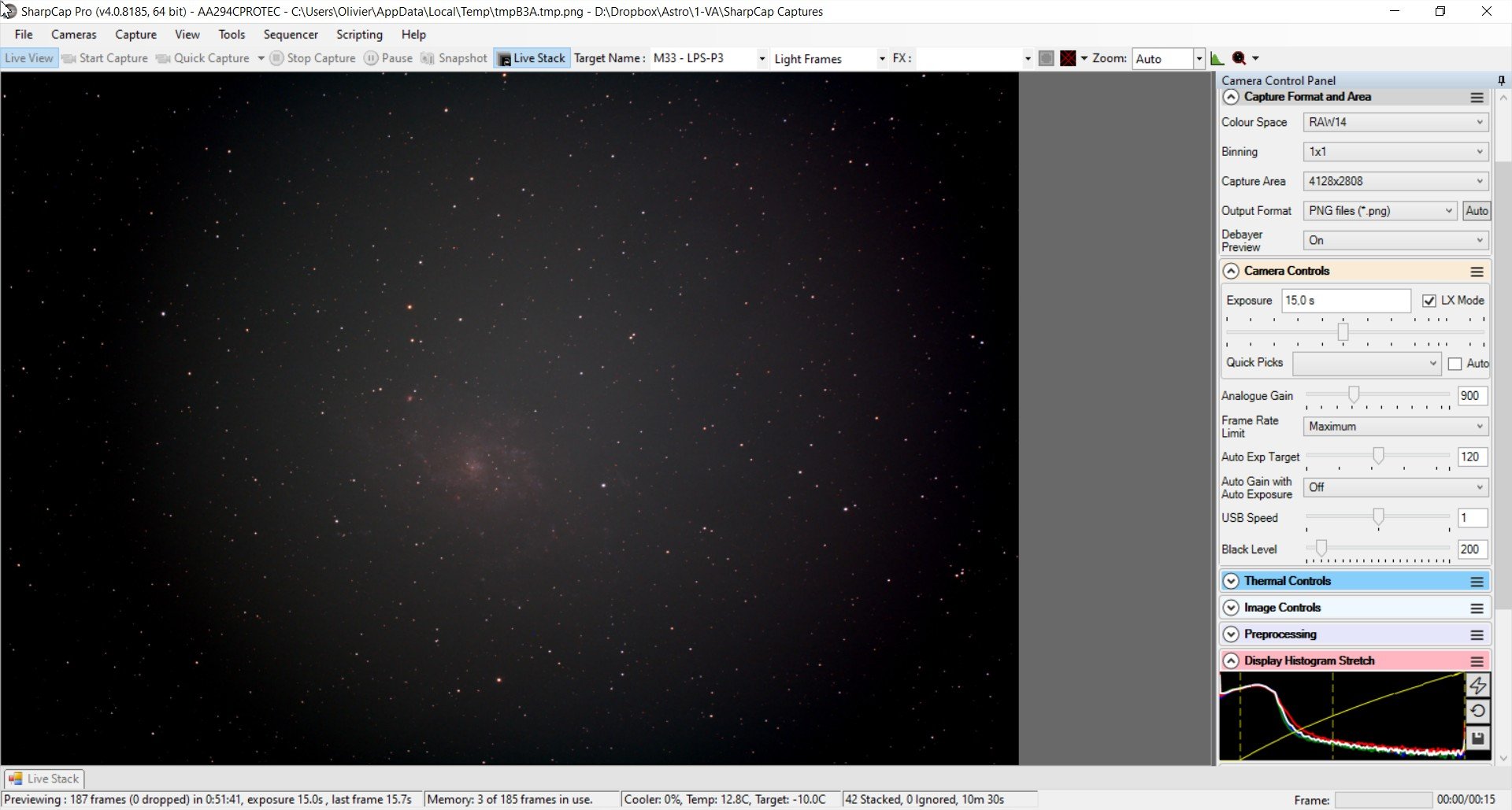

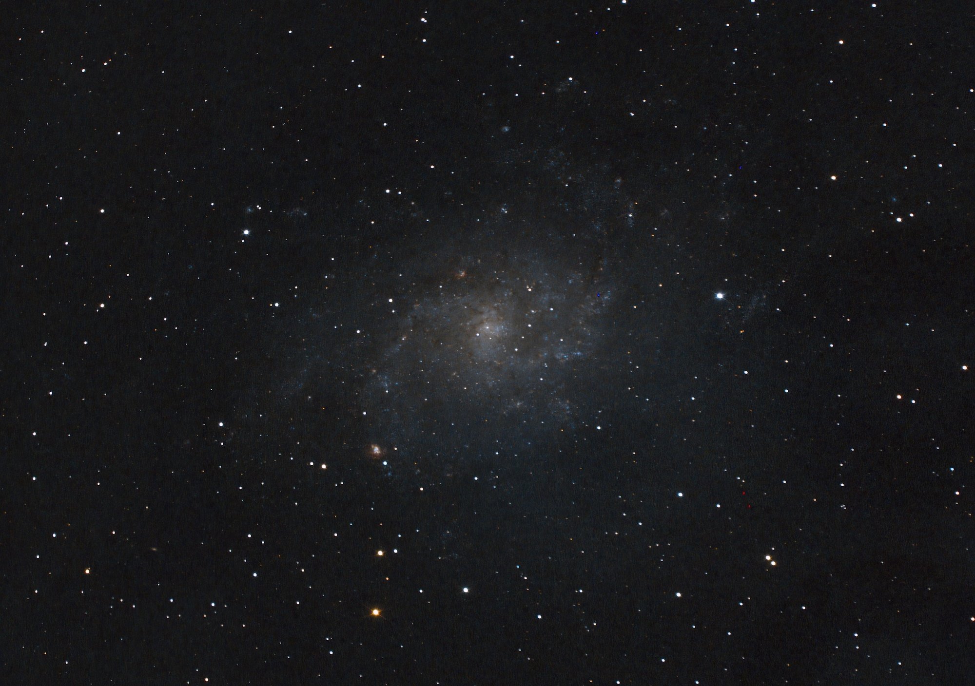

Allez, je retente quand même M33, maintenant qu'elle s'est éloignée du méridien... mais la lune est juste à côté (ou pas loin)... donc, ce ne sera pas l'image du siècle (même pour mon ciel pourri) :
Toujours par poses de 15s, vue la luminosité du ciel... (après 10mn30)
SharpCap Pro (v4.0.8185, 64 bit) - AA294CPROTEC - CUsersOlivierAppDataLocalTemptmpB3A.tmp.png - DDropboxAstro1-VASharpCap Captures.jpg
Après 18mn30...
SharpCap Pro (v4.0.8185, 64 bit) - AA294CPROTEC - CUsersOlivierAppDataLocalTemptmpB3A.tmp.png - DDropboxAstro1-VASharpCap Captures_2.jpg
Dernière modification par Olivier-Fantasy le 24 oct. 2021, 02:38, modifié 1 fois.

Idem, pour comparer, je vous remets l'image de l'autre nuit :
M33 - filtre UV-IR - Asi533 - 80 x 15s (20mn)
Et l'image de ce soir :
M33 - filtre LPS-P3 - Altair 294 - 80 x 15s (20mn)
Elle est plus rose ;) et la 294 a davantage de champ... mais sinon, pas grande différence... Du moins, c'est pas super flagrant.

23 oct. 2021, 22:39
Bref, la cata
Coucou @Olivier-Fantasy ! Bon Nina n'a pas voulu se laisser apprivoiser cette fois-ci... Une chose me saute aux yeux quand je compare nos deux expériences : de mon côté le seul soft qui tournait ... c'était Nina, connecté à la Camera (drivers Altair) et pas de cnx monture, pas de guidage, pas de Stellarium... (Bon c'est mon truc les configs "épurées" :mrgreen: )
Je pense qu'il serait possible d'utiliser l'alignement 3 points de Nina sans connecter ta monture, ni le guidage, ni lancer Stellarium... Le truc c'est de pouvoir tourner l'axe AD de la quantité voulue, je ne sais pas si sur ta monture c'est facile de repérer ça.
Je sais bien que Nina est censé fonctionner autrement qu'en manuel mais si ça permet déjà de faire fonctionner le truc. Ensuite on peut quitter le mode manuel, rajouter les connexions une à une en priant pour avoir la chance de mettre le doigt sur celle qui pose pb... ;)

Allez, un petit coup de StarTools pour booster M31 et M33 : juste le Wipe, pour virer le gradient, Dev, HDR pour booster un peu, et Color en automatique, c'est tout.
Ben... c'est ultra moche !!!! :lol:
M31 - LPS-P3 - 70 x 30s (35mn), StarTools
M33 - LPS-P3 - 120 x 15s (30mn), StarTools
StarTools est ingérable ! Même en y allant mollo, il bouffe tout !!! C'est insupportable.
Donc, je mixe avec le Save as Seen, comme la dernière fois, pour atténuer !
C'est un peu mieux...
M31 (35mn, LPS-P3), mix avec le SaS
EDIT Juillet 2022 : version Siril + Sharpen, beaucoup mieux... Donuts inclus !
(c'est l'énorme vignetage qui coupe la galaxie et la diminue...)
