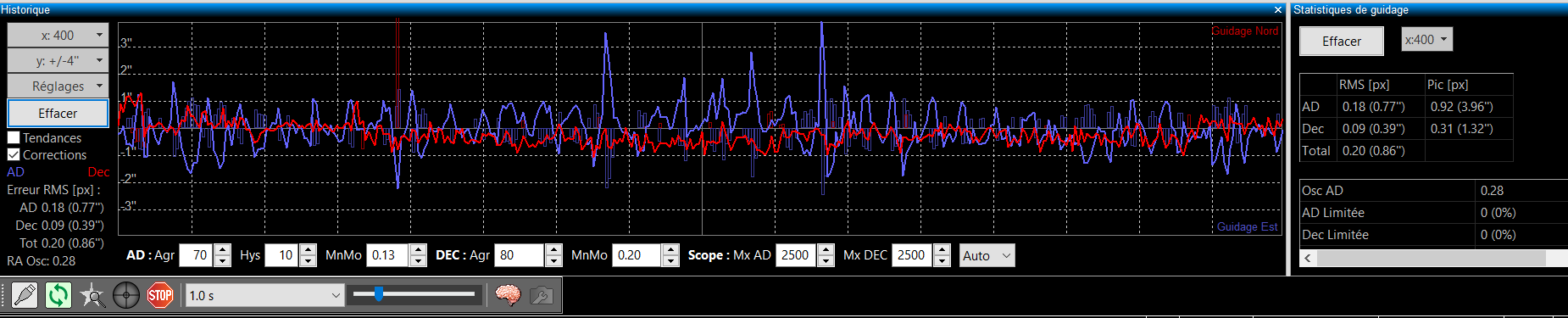

De mon côté mon fils vient de partir au lit, je laisse tourner sur HJ 301 AB
Et si je changeais de monture ?
Message par Falconpage » 27 oct. 2021, 23:05
Ca tourne ....
Message par clouzot » 27 oct. 2021, 23:14
Falconpage a écrit :
27 oct. 2021, 23:05
Ca tourne ....
Tu as quand même de méchantes oscillations en AD. Et comme il semble que leur amplitude soit périodique (on les voit gonfler au milieu de ton screenshot, puis revenir à ce qu'elle étaient au début) ça sent l'erreur périodique que PHD2 n'arrive pas à gérer complètement quand la pente est trop grande.
Je ne sais pas si tu as enclenché la PEC interne (si elle existe) ou la PPEC de EQMod (si tu l'utilises) voire même celle de PHD2 (qui a ses limites) mais ça permettrait d'y voir un peu plus clair...
Message par Falconpage » 27 oct. 2021, 23:19

C'est trop court 1s de pose pour le guidage, tu as des chance de guider sur la turbulence, 1.5s me parait etre un minimum.

Petite exploitation des données d'hier soir : on voit clairement que le guidage ce n'est pas ça mais que l'EP semble pas trop mal.
Le guidage après init de la calibration et passage de l'assistant de guidage :

Mesure de l'EP (raw RA)

Je pense que le problème est là en effet, comme on peut le voir l'EP extraite des derniers logs n'est pas trop mauvaise, par contre la pente est en effet mauvaise.
J'ai testé de couper le guidage et la courbe AD se sauve bien vite : j'en déduit une vitesse sidérale incorrecte ? Ca se règle sous EQMOD ?
Capture faite en 4 minutes :
Message par clouzot » 28 oct. 2021, 12:27
28 oct. 2021, 11:48
Non c’est probablement de l’EP (si tu es sûr de ton alignement polaire).

Merci beaucoup @turbojf , en regardant le détail de la configuration de ton PHD2 j'ai pu noter des différences et en effet mon paramétrage sous EQMOD ne semble pas conforme à la demande de PHD2.
Mes taux d'autoguidage sont en dessous de 0.5, je vais corriger.
Là je suis sur EQMOD sans monture, il faut que je trouve où désactiver la compensation de backlash.
Je vais tout reprendre à zéro de ce côté là.

En dessous de 1 hier soir, sans guidage ma courbe DEC reste bien au centre, à la différence de la courbe AD qui part très vite et loin.
