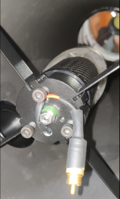

Newton carbone 200x800 f4, avec le PO UNCN2 V Power qui est assez correct. J'y ai déjà ajouté une allonge sous le PO d'environ 20 ou 30mm afin que le correcteur GPU, 10cm de long, ne dépasse pas dans le tube.
Lors de mes derniers tests d'alignement des miroirs avec la méthode publiée par @Steph avec une caméra et un fisheye, plus la mire de SC, je voyais immédiatement que le secondaire ne pouvait pas être centré, même reculé à fond il reste trop bas.
Steph me redisait systématiquement la même chose sur mes images passées au CCDInspector, tilt, collimation, etc.... Et moi j'arrivais jamais à une bonne situation.
J'ai fini par me souvenir de Thierry Ruiz, qui fait tout le montage des scopes vendus par Skyvision, et que j'avais croisé à plusieurs reprises dans le coin. Je l'ai appelé et banco, il est bien totalement équipé pour usiner les métaux, imprimer en 3D des PTFE résistants, mesurer les positionnements des optiques des télescopes, etc, etc....
Visite chez lui ce matin avec mon tube ET mes outils de collimation.
Le tube :
- il connaît bien. Il en a deux en cours de révision/améliorations. Ils ont tous les mêmes défauts, araignée mal positionnée et barillet avec supports du primaire manquants de jeu donc trop de pression sur le miroir.
- l'araignée : à changer totalement, branches trop souples, vis de blocage sans ressort donc pas de latitude de réglage, rotation pas possible, etc....
- le primaire : c'est le barillet qui est souvent monté avec 3 triangles plats supports du primaire, mais avec quasiment aucun jeu donc point de pression sur le primaire assurés....
- les miroirs : il les trouve bien, secondaire bien dimensionné, il sera récupéré, lavage à faire
- carbone correct mais les reperçages sont délicats, il ne reperce pas car il recalcule la bonne hauteur du secondaire lors de sa fabrication

- une nouvelle araignée : support usiné (ou imprimé ?) par lui selon les côtes qu'il prendra sur mon tube, rondelle métallique dessous sur laquelle appuient les 3 vis, passage du câble de résistance prévu, support maintenu sur une boule acier qui se termine par la vis traversant la partie centrale de l'araignée avec un ressort de l'autre côté pour le réglage, miroir récupéré sur l'ancien support. (estimation de moins de 300 Euros, devis à venir)
- barillet : il démonte pour vérifier la liberté des triangles supports du primaire et me dira s'il doit modifier

Ca ne m'étonne pas qu'il ne veuille pas repercer le tube, c'est ce que je te disais dans l'autre post, le carbone c'est délicat à travailler et ça prend pas mal de temps, ce n'est pas rentable pour lui, ou alors ça te couterais cher.
L'araignée de l'UNC n'est pas top, trop fine du coup y a pas mal de flexion en fonction du poids du secondaire, il faut prendre le modèle supérieur qui lui est très bien.
Le support du primaire est bon, la seul chose qui merde, se sont les ressorts beaucoup trop faiblard. Pour mon setup 2.0 j'ai repris le même primaire, j'ai simplement monté des ressorts de machines outils, ça ne bouge pas d'un poil. Tu ne peux pratiquement pas les compresser à la main, et faut les couper à la bonne longueur sinon c'est top, les vis poussante ne servent plus à rien...même si je les ai laissé pour la forme.
De gauche à droite les ressorts d'origine du support du primaire, les soit disant renforcés vendus par PA ou TS, ceux que j'ai monté, les bleus, et tout à droite la même chose pour le support du secondaire en position tirante et non pas poussante comme sur le montage d'origine.
Un autre problème sur ces newton, ce sont les différents perçages du tube, c'est mal ajusté, donc ça prend du jeu avec le temps, ou au démontage pour les maintenances, pas super précis, même les extrémités du tube ne sont pas parfaitement parallèles et plan.
ça vient du fournisseur de TS, c'est pas très cher...mais quand on regarde de près, bref...ça ne m'a empêché de commander quand même mon tube chez lui, par contre je lui est demandé de ne rien percer et de laisser quel quelques cm en plus à chaque extrémités que j'ai préféré tronçonnée moi même.
ça reste malgré tout un tube correct...mais faut lui apporter quelques attentions...et si le budget le permet partir sur la gamme ONTC.

hier j'ai récupéré mon Newton avec ses modifications, donc nouvelle araignée à fond plat et pas avec 3 pattes, résistance intégrée, bras d'araignée solides, support secondaire taillé aux côtes exactes pour pouvoir se positionner au bon endroit et pas trop bas comme avant, miroirs nettoyés, je les reconnais plus
, laser collimaté, et Reego testé et totalement validé ! qualifié d'excellent outil, Thierry va contacter Carlo pour en avoir....
Ah et aussi barillet assoupli pour éviter toute contrainte sur le primaire
Remontage commencé, à priori le secondaire a été réglé par Thierry donc je ne devrais avoir que de légères retouches sur le primaire surtout que le transport était dans son carton d'origine tube enfoui dans les flocons d'emballage en polystyrène. C'est effectivement le petit bémol quand tout ça se fait via la poste, régler les mirorirs et mettre tout ça dans un colis postal... ça craint un peu... au pire les réglages sont à reprendre à l'arrivée.
Quelques photos
nouvelle araignée et support secondaire tiens un ressort vert.... ça me rappelle quelque chose
vue d'ensemble
la précédente, notez le scotch double face qui retenait le secondaire... bonjour le décollage !!!
vue détail avec ce fameux support triangulaire qui ne peut pas tourner, le resssort n'y étais pas à la réception, on l'avait ajouté avec Jérome pour améliorer l'action des vis
les branches fines, fines.... et souples....
à suivre....
Quelques photos

je n'arrive pas à voir comment l'alimentation de la résistance du secondaire passe,
tu as le cable RCA qui passe devant le miroir brut de fonderie ?
