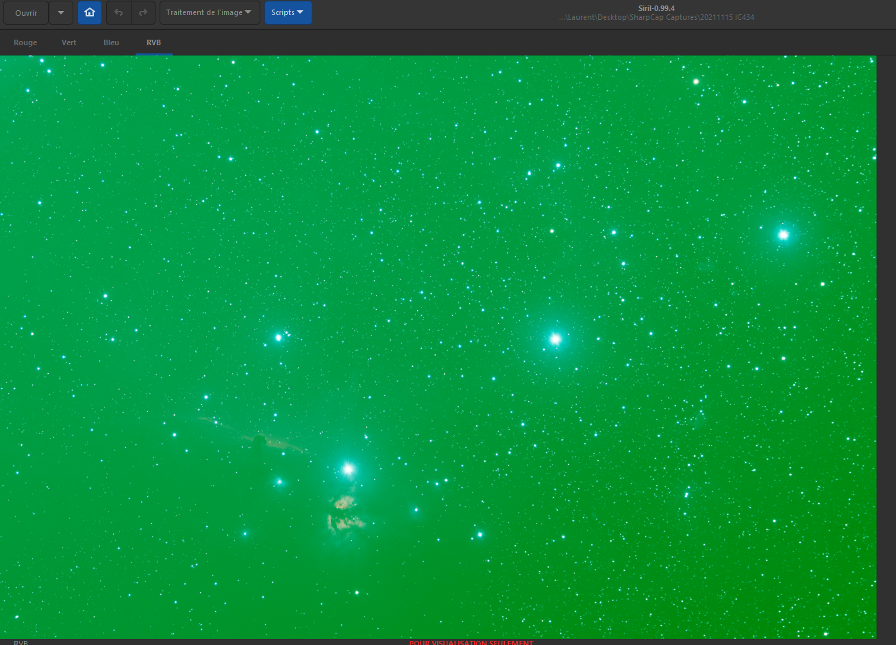

@steph37 Mes deux sous pour ce qu'ils valent:
prise de vue dark et flat sous SC en fit. Dans le menu setting de la version 4 de SC, il faut cocher une case pour que le dématriçage se passe bien dans SIRIL, mais sais plus où.
prétraitement SIRIL dark et flat de SC => OK, alignement et empilement.
on arrive là:
La pièce jointe « image.png » n’est plus disponible
retrouver des couleurs normales est assez facile sous SIRIL:
sélectionner une zone de l'image correspondant au fond de ciel ou une zone noire sur un des canaux R, V ou B au choix.
Aller dans menu "traitement de l'image" (en haut à gauche) et choisir la fonction étalonnage de couleur.
Cliquer sur utiliser la "sélection courante" puis "neutraliser le fond de ciel".
Tout de suite ça va mieux (bon sur cet exemple, la Lune met un gradian de la mort qui tue, mais le principe est là):
si ça tire encore un chouilla trop sur le vert, toujours dans le menu "traitement d'image", il y a la fonction "suppression du bruit vert".
un petit réglage d'histo plus tard et hop barbiduc, barbatruc!
