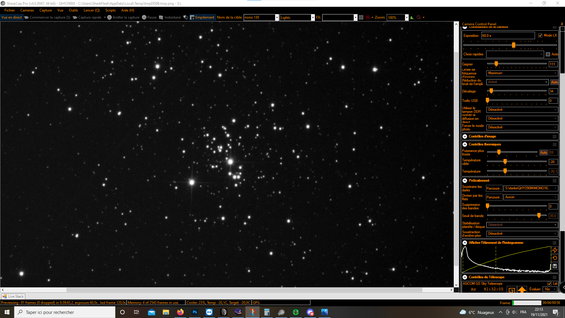

De retour en mode test pour le 130PDS en réglage à la maison, avec pas mal d’améliorations par rapport au premier test ou je n’étais pas du tout satisfait.
La collim est faite correctement cette fois ci, j'ai réglé le soucis rencontré la dernière fois avec les etoiles "mangées" sur les bords de l'image, entre temps j'ai monté un Sesto sur le PO (qui avait deja été retourné a 180°), la bague d'origine du PO est partie a la poubelle, remplacée par un Baader Clicklock, montage impec', pas de soucis pour faire la map (il y a de la marge!)
Un zoom a 100%, le gain est significatif vs la semaine dernière, ça commence a ressembler a quelque chose! Le tilt a été réglé aussi (le PO etait completement de traviol)

stack rapide de Nono le petit robot:
20x60s gain 111 offset 34
Avec la @@@ a 100% ça manque de pep's, et il reste un peu de gradient, mais le résultat est interessant quand même, le gain en finesse est énorme par rapport au tube non réglé.
Ce 130 est devenu tellement performant qu'on peut imager un disque d’accrétion de trou noir en VA!
