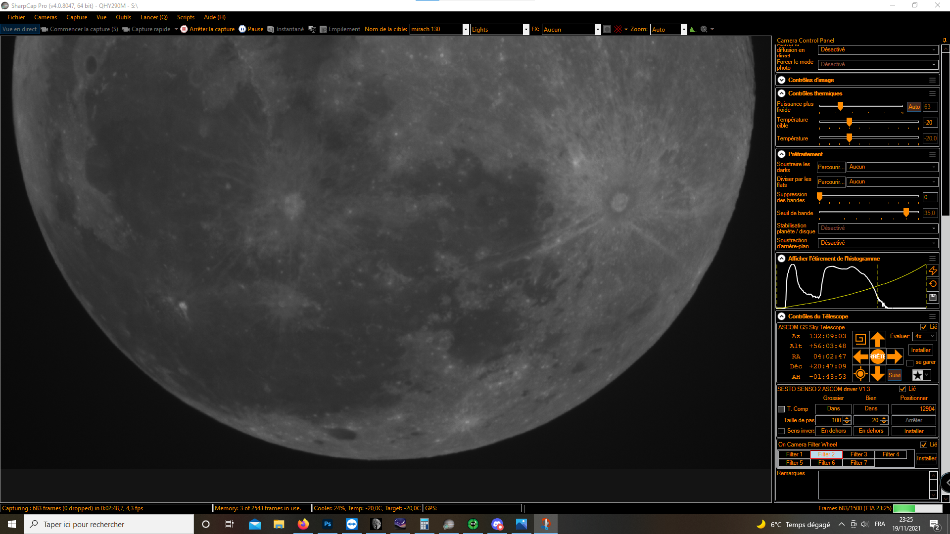

Message par John Mc Burn » 19 nov. 2021, 23:26
tentative de mosa sur la Lune, en 2 tuiles (merci la focale reduite vs le 150 lol)
Le VA de John Mc Burn
Message par Djibi » 19 nov. 2021, 23:32
19 nov. 2021, 23:05
on est sur discord si tu veux @soulearth
j'arrive :mrgreen:
Messages : 6734
Message par John Mc Burn » 19 nov. 2021, 23:53
Mosa dans la boite!
au chausse pieds! .ser de 2x1500 images moulinés dans AS2, 30% des images conservées, drizzle 1.5x, assemblage ICE
Messages : 6734
Message par John Mc Burn » 20 nov. 2021, 00:56
un petit detour rapide par la Rose de Caroline avant de plier, les etoiles sont bien fines, mission accomplie!
Pas grand chose a en tirer avec la moon en plein phares :ninja:
