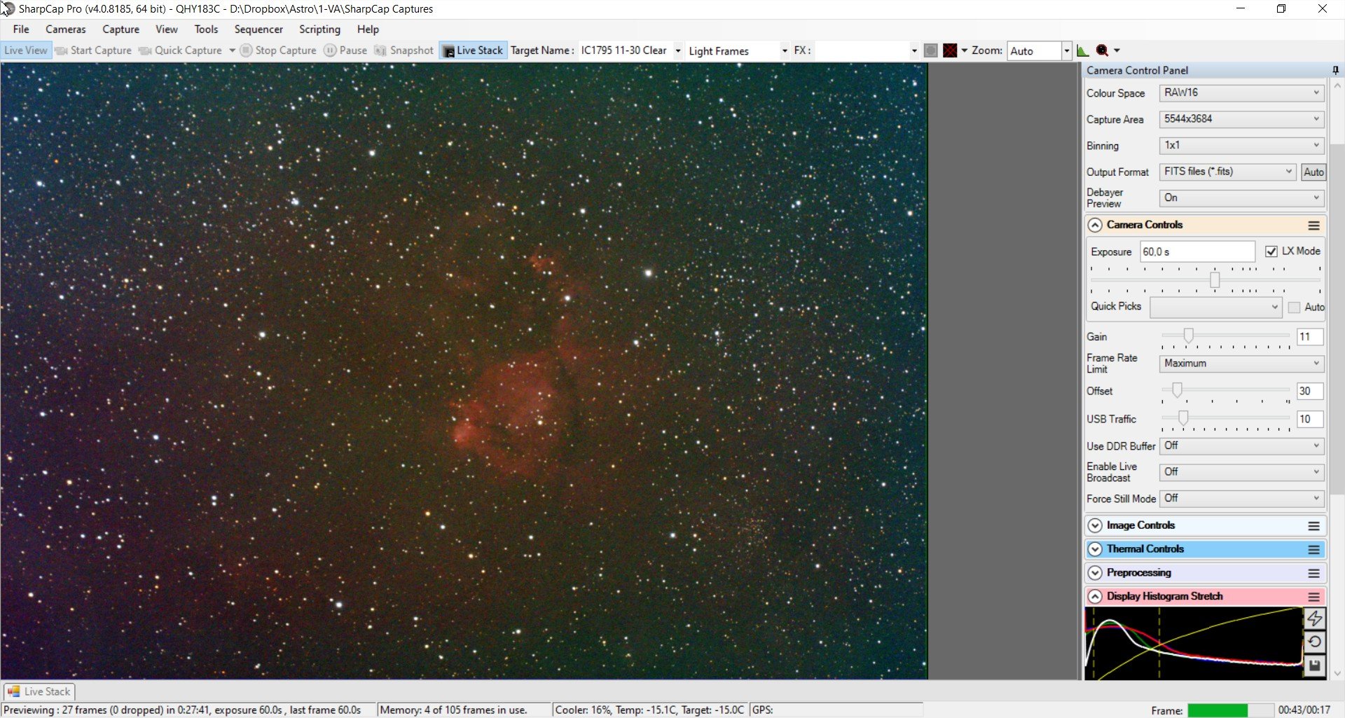

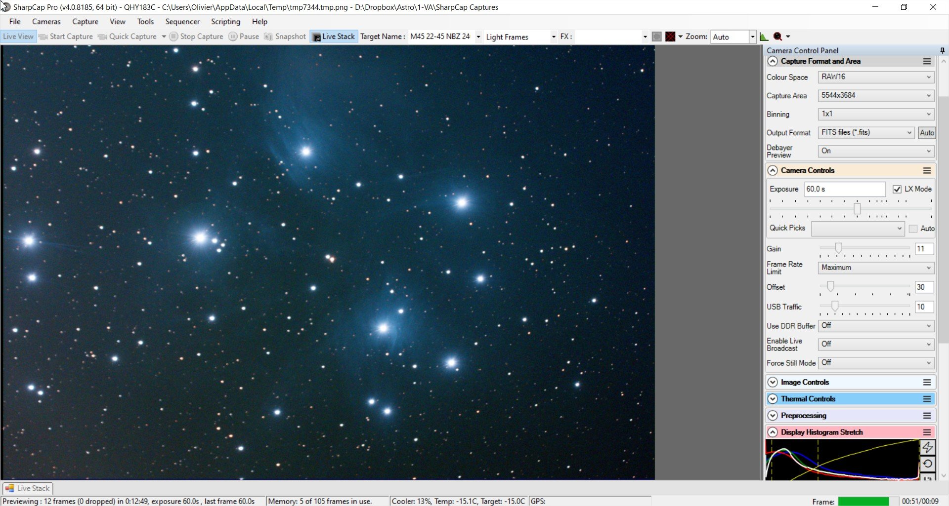

Allez, ça continue avec le NBZ, donc premier passage à gain 22, offset 45 et poses de 120s (c'est mon mini je pense, avec ce filtre)...
1ère frame, ça fait peur !!! Bonjour l'ampglow !!!
Il faudrait peut-être que je remette "USB Traffic" à zéro, comme conseillé par @Petit Astro... mais comme j'avais eu des frames qui ne se finissaient jamais, je m'étais dit que ça venait de là, et je l'avais remonté à 10... Mais... j'ai quand même eu des frames "infinies", obligé de relancer SC. Donc... je vais peut-être remettre ce paramètre à zéro, tout compte fait...
2ème frame, c'est mieux (sauf l'ampglow, caché mais toujours là) :
4ème frame, le bruit est divisé par 2 (-50%)...
Pour avoir 75% de réduction du bruit, il me faut 16 frames... donc 32mn de stack. Je dois faire 30mn pour mon comparatif, mais je pousserai d'une frame "pour la science"...
La Tête de Poisson à 20mn (10 x 120s), G22, Off45 (c'est quand même plus beau que sans filtre !)
Et la voici à 32mn, donc 16 x 120s (théoriquement, on est à 75% de réduction du bruit) :

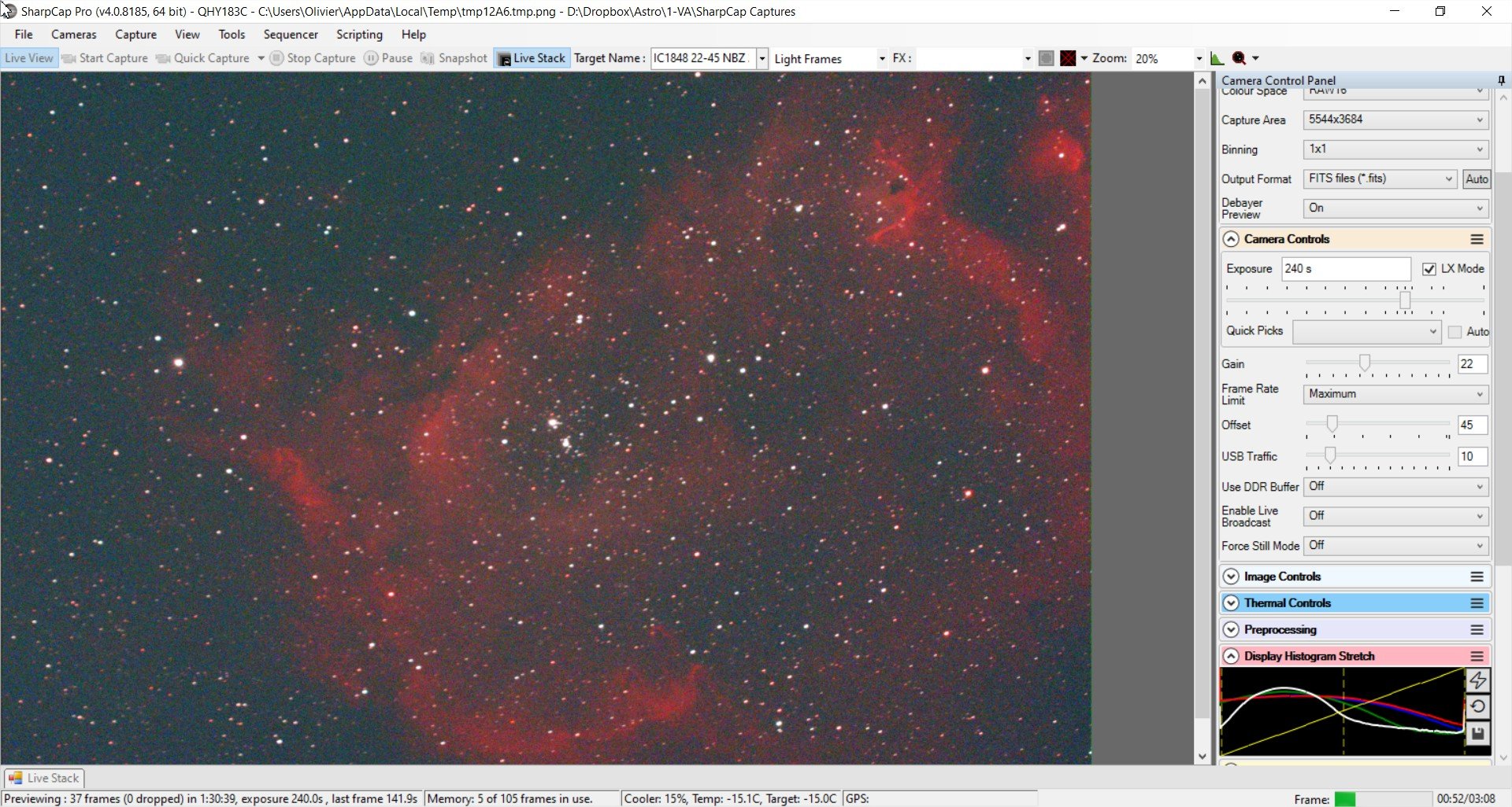

Petit test de suivi de ma monture
J'ai dû changer de cible, pour cause de passage au méridien... J'ai donc reculé sur la Nébuleuse de l'Âme (IC1848).
Caméra 183, gain 22, offset 45 (avec darks et vieux flat).
Pose unique de 60s :
Pose de 120s :
Pose de 180s :
Pose de 240s :
Pose de 300s (soyons fous !!!) :
Les étoiles ne sont peut-être pas aussi fines qu'elles pourraient, pour les "pros", mais tant qu'elles restent rondes, pour moi : ça passe !!! Et sans aucun guidage !!
Cool
Pose de 120s :
Pose de 180s :
Pose de 240s :
Cool
Dernière modification par Olivier-Fantasy le 26 nov. 2021, 19:35, modifié 2 fois.
- Olivier-Fantasy
- Messages : 11436
Les Fantaisies d'Olivier !
IC1848 à 5 x 5mn (25mn) de stack...
Pas sûr que j'arrive à 30mn, le méridien est dangereusement proche !!...
Et si !!!! C'est passé !! 30mn de stack sans guidage à 5mn de pose unitaire !

Bon, je repasse de l'autre côté du méridien pour finir mes tests avec les stacks à 240s de pose, que j'ai zappé, tout content que "ça passe" à 5mn sans guidage...
Pour changer, je me pose sur l'autre célèbre nébuleuse de cette région, que j'avais aussi tenté d'imager cet été, avec le C6 posé sur la petite monture azimutale (quelle catastrophe !!)... IC 1805 : la Nébuleuse du Coeur (du moins, le coeur de la nébuleuse du Coeur !!).
Poses unitaires de 240s, donc (et toujours sans guidage, du coup). Ici à 16mn de stack (4 frames) :
C'est beau !!!
Et la voilà à 32mn :
Fin de mes tests... Mais je la laisse tourner encore un peu, car c'est bien beau
C'est beau !!!

IC1805, Nébuleuse du Coeur, 16 x 4mn (pour arriver à -75% de réduction du bruit) : 64mn... (sans guidage !)
Pour descendre le bruit de 10% de plus, il faudrait poser 2h10 !!... Donc, j'arrête.
Bien content de ma soirée, qui avait pourtant commencé avec de bonnes galères...

Bon, allez, tant pis pour le sommeil... Je voulais voir si M42 était déjà arrivé chez moi... mais non... Et en vérifiant ça, je suis tombé sur... les 7 Soeurs !!! M45 ! Que j'avais déjà vu qu'en visuel, bien sûr... c'était déjà bien beau... et un peu à mes débuts en VA (mais là, ce n'était pas terrible).
Donc, pas pu résister à l'envie d'essayer... Et : oui, c'est super mieux qu'à mes débuts !!! J'adore !!
Je ne pensais pas réussir à faire "sortir" les panaches bleus autour des étoiles. Mais si !
Bon, j'avoue que j'ai essayé au début avec le filtre NBZ, par flemme de le retirer... Mais c'était assez moche
Du coup, j'ai pris la peine de changer le filtre... et, forcément, ça va beaucoup mieux - malgré Mémère qui est juste à côté !!!
M45, gain 11, offset 30, filtre LPS-P3 : 25 x 60s (25mn, donc)...
Les nuages sont de retour... et je vois maintenant Orion qui sort des arbres : c'est beau !!
Mais il est l'heure de plier, sous la lumière de la lune.
