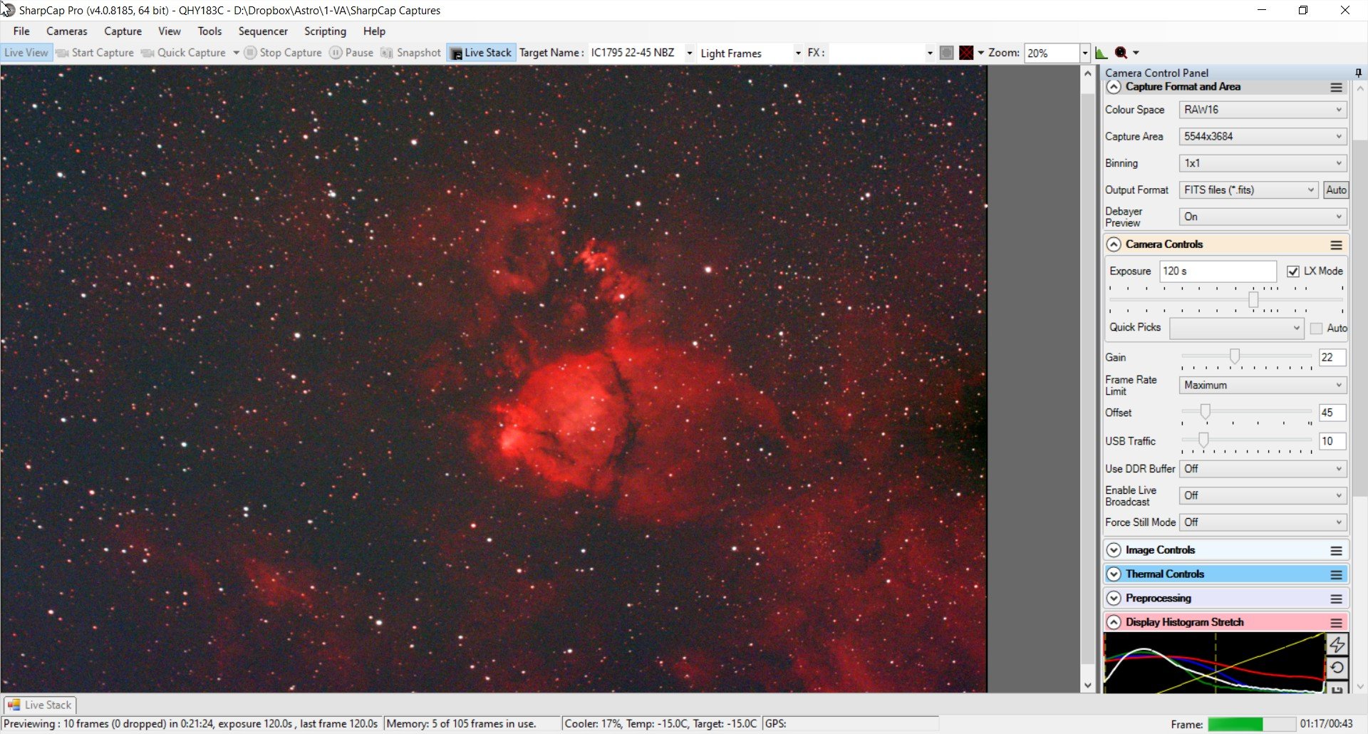

Allez, ça continue avec le NBZ, donc premier passage à gain 22, offset 45 et poses de 120s (c'est mon mini je pense, avec ce filtre)...
1ère frame, ça fait peur !!! Bonjour l'ampglow !!!
SharpCap Pro (v4.0.8185, 64 bit) - QHY183C - DDropboxAstro1-VASharpCap Captures_6.jpg
Il faudrait peut-être que je remette "USB Traffic" à zéro, comme conseillé par @Petit Astro... mais comme j'avais eu des frames qui ne se finissaient jamais, je m'étais dit que ça venait de là, et je l'avais remonté à 10... Mais... j'ai quand même eu des frames "infinies", obligé de relancer SC. Donc... je vais peut-être remettre ce paramètre à zéro, tout compte fait...
2ème frame, c'est mieux (sauf l'ampglow, caché mais toujours là) :
SharpCap Pro (v4.0.8185, 64 bit) - QHY183C - DDropboxAstro1-VASharpCap Captures_7.jpg
4ème frame, le bruit est divisé par 2 (-50%)...
SharpCap Pro (v4.0.8185, 64 bit) - QHY183C - DDropboxAstro1-VASharpCap Captures_8.jpg
Pour avoir 75% de réduction du bruit, il me faut 16 frames... donc 32mn de stack. Je dois faire 30mn pour mon comparatif, mais je pousserai d'une frame "pour la science"...
La Tête de Poisson à 20mn (10 x 120s), G22, Off45
SharpCap Pro (v4.0.8185, 64 bit) - QHY183C - DDropboxAstro1-VASharpCap Captures_9.jpg
(c'est quand même plus beau que sans filtre !)
Et la voici à 32mn, donc 16 x 120s (théoriquement, on est à 75% de réduction du bruit) :
SharpCap Pro (v4.0.8185, 64 bit) - QHY183C - DDropboxAstro1-VASharpCap Captures_10.jpg

Bon, je repasse de l'autre côté du méridien pour finir mes tests avec les stacks à 240s de pose, que j'ai zappé, tout content que "ça passe" à 5mn sans guidage...
Pour changer, je me pose sur l'autre célèbre nébuleuse de cette région, que j'avais aussi tenté d'imager cet été, avec le C6 posé sur la petite monture azimutale (quelle catastrophe !!)... IC 1805 : la Nébuleuse du Coeur (du moins, le coeur de la nébuleuse du Coeur !!).
Poses unitaires de 240s, donc (et toujours sans guidage, du coup). Ici à 16mn de stack (4 frames) :
SharpCap Pro (v4.0.8185, 64 bit) - QHY183C - CUsersOlivierAppDataLocalTemptmp4E93.tmp.png - DDropboxAstro1-VASharpCap Captures.jpg
C'est beau !!! :romance-hearteyes:
Et la voilà à 32mn :
SharpCap Pro (v4.0.8185, 64 bit) - QHY183C - CUsersOlivierAppDataLocalTemptmp4E93.tmp.png - DDropboxAstro1-VASharpCap Captures_2.jpg
SharpCap Pro (v4.0.8185, 64 bit) - QHY183C - CUsersOlivierAppDataLocalTemptmp4E93.tmp.png - DDropboxAstro1-VASharpCap Captures_3.jpg
Fin de mes tests... Mais je la laisse tourner encore un peu, car c'est bien beau :)
