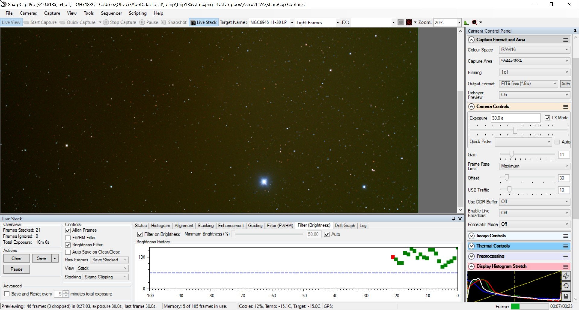

Ciel clair !!!!! Sûrement pas pour lontemps : A L'ABORDAAAAGE !!!!
Installation "rapide" (ça prend bien une heure quand même), pas installé la lunette de guidage, vu que la dernière fois PHD2 déc*nnait et que ça suivait assez bien sans (même si ça doit forcément être mieux avec).
Je voulais refaire NGC6960, le beau voilage du Cygne, fait cet été, mais avec mes nouveaux réglages... avant qu'il ne disparaisse pour l'hiver.
Les voici à 6mn, après avoir jonglé avec la caméra pour mieux le cadrer (et avec l'Hyperstar, ce n'est pas facile, il faut tout démonter à chaque fois) :
Je pense que je me prends le reflet de la maison du voisin (bien éclairée par les lampadaires) en pleine poire... D'où le gradient.
M'en fiche : ma MAP a l'air bien (faite à l'oeil, du coup) et les voilages sortaient déjà super bien, dès la première frame

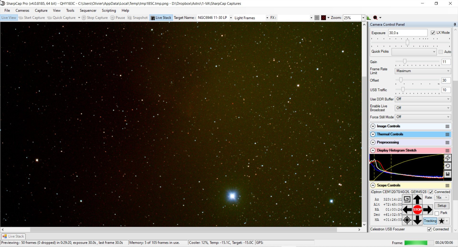

Si je règle bien la luminosité pour la gauche de l'image, j'ai ça :
Et si j'assombrie le super gradient, je perds la gauche... Grrrr !!!!
Dur dur, l'astronomie des villes !!!

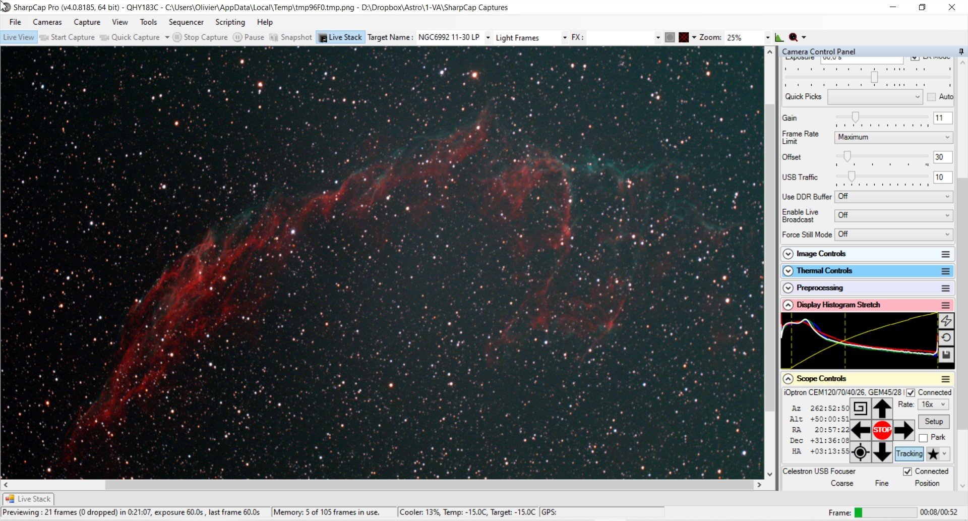

Je file sur sa voisine, NGC6992, un poil plus haute...
La voici en 11x60s... C'est super bruité... mais... a priori, plus de gradient de maison (ou pas trop)
La voici en 20x60s... mais le cadrage ne me plait pas, je vais relancer avec un meilleur cadrage.
- Messages : 16620
- Olivier-Fantasy
- Messages : 11620
Les Fantaisies d'Olivier !
Allez, en 20mn aussi, un peu mieux cadré... mais... ce couillon de voisin a allumé sa lampe de façade !!!! C'est vrai qu'on a besoin de ça, avec les lampadaires qui éclairent comme en plein jour
Donc, rebelote le gradient sur la droite.
Pas grave, j'aurais revu ces belles nébulosités !
Et la voici, comme sa soeurette, à 30x60s, LPS-P3, toujours au gain 11, offset 30 :

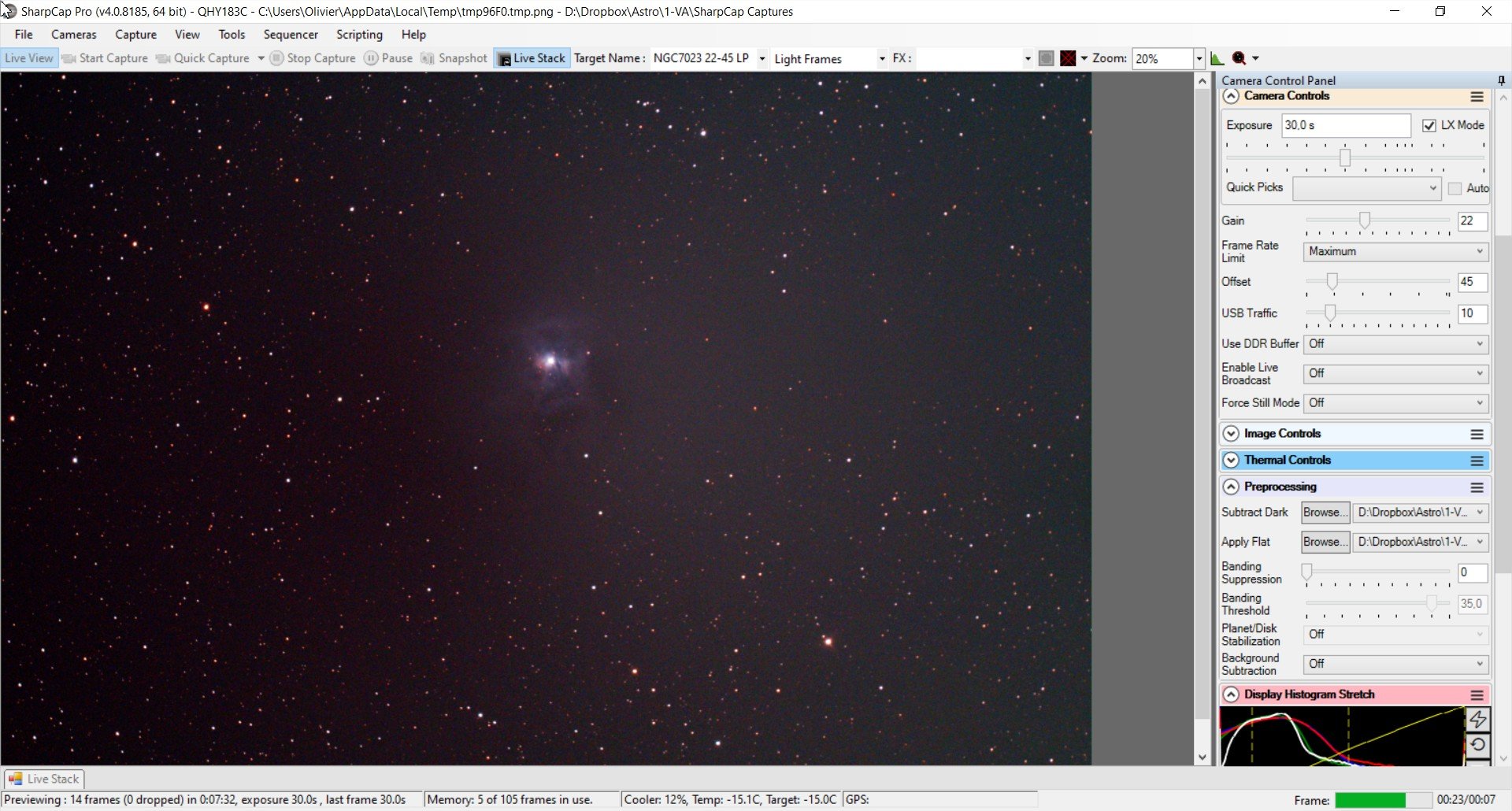

Bon, la météo prévoit du ciel clair pour encore 45-50mn... s'ils ne se sont pas trompé.
Je me retente l'Iris, déjà fait avec mes anciens réglages, et c'était bien difficile à faire ressortir.
Pas sûr que ce soit mieux, ce soir, avec le gradient de fou que je me prends de la droite... pourtant, je ne suis plus vers la maison du voisin, là... Bizarre !...
Ici, en 7mn (toujours par unitaires de 60s) :
Et en 10mn :
Bon, j'essaye par unitaires de 30s, pour voir (toujours à gain 11, offset 30)... 7mn aussi... Mouais, pas forcément mieux.
Et pour le fun, je tente à 30s, mais gain 22 (offset 45), en 7mn
Pas si mal !!
La voilà en 10mn...
Et au bout de 20mn... plus sombre, mais beaucoup moins bruitée :

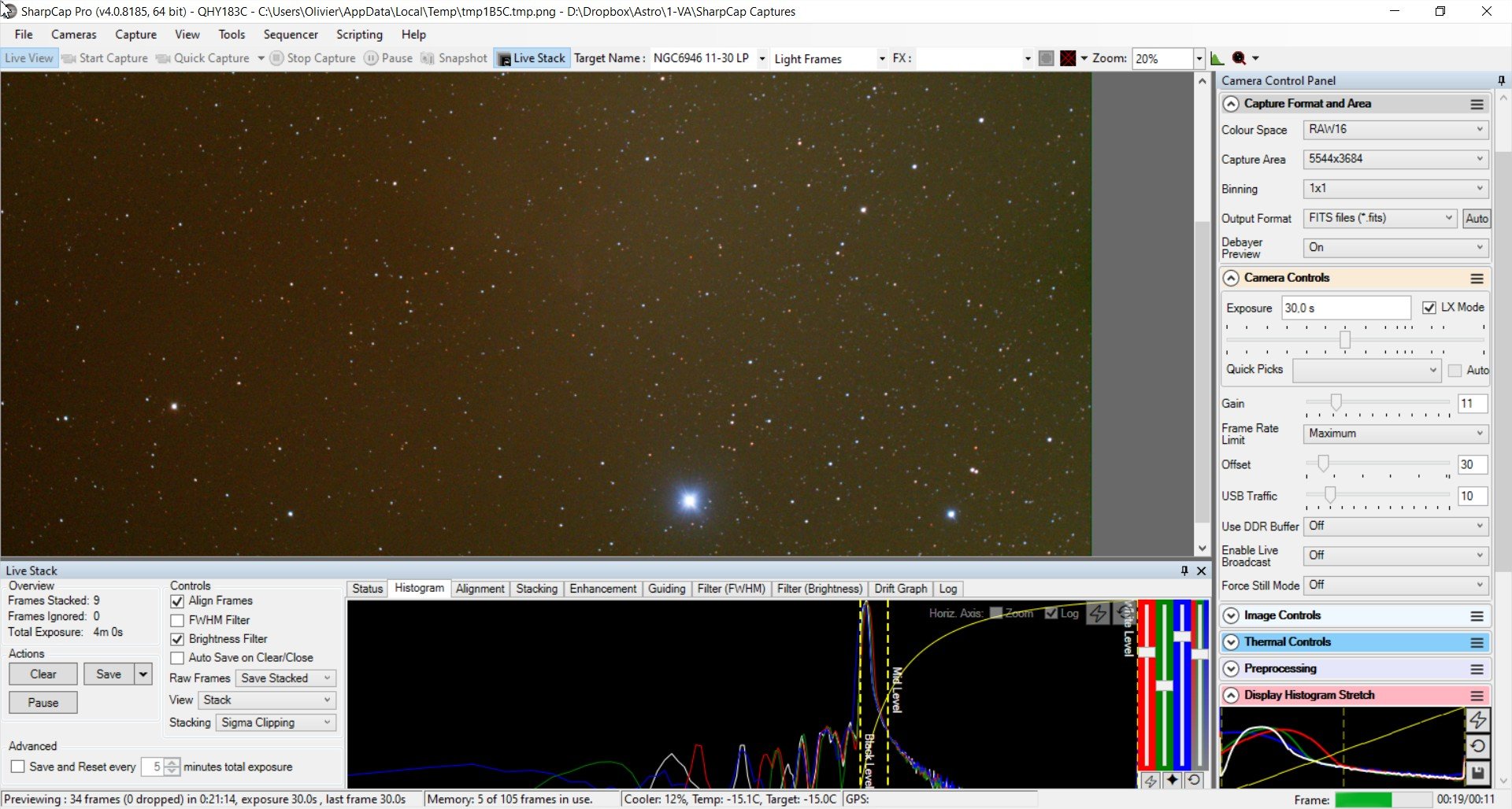

C'est un truc de fou, que ça arrive à empiler à travers les nuages !! Je file sur un gros amas, pour être sûr que ça "perce" : le Double Amas...
Et ça marche
Le ciel :
Du coup, je tente des poses de 60s
et ça passe toujours... ici à 10mn :
J'arrête à 15mn, mélange de stacks de 30s et de 60s, donc :
Et ça marche
Le ciel :

Hop hop hop : un trou de nuages !!! Je dégaine le C9 (resté sous sa bâche depuis l'autre jour) pour faire quelques images avec la 533, pour comparer avec la 183.
Je retourne voir NGC6946, histoire de pouvoir comparer avec les images de test que j'avais fait avec la 183, il y a quelques temps.
Je n'ai pas vérifié la MES ! Pas prudent du tout, ça... Mais comme les nuages risquent de revenir d'un instant à l'autre, on verra bien...
Darks refaits et flats tout neuf de ce soir... Filtre LPS-P3.
Poses de 30s pendant 10mn, gain unitaire (101), brightness (offset) de 15 (à mon avis, ce n'est pas assez) :
Poses de 30s, 10mn, gain unitaire (101), brightness de 35
Par contre, je viens de voir que le peltier ne tournait pas (enfin, il est à 100% mais la caméra est à 5°c température ambiante)... J'ai branché et débranché le peltier, redémarré SC... mais la caméra ne refroidit plus (elle était pourtant à -10°c tout à l'heure, pour la première image). Pffff... il y a toujours un truc qui cloche.
Bref, je continue quand même :
Poses de 30s, 10mn, gain unitaire (101), brightness de 50 (ce qui est conseillé d'origine par ZWO)
A première impression, avec la brightness à 50, les réglages d'images sont super stables, cela ne bouge pas de frame en frame. Et j'ai l'impression que l'image est meilleure aussi (faudrait que je les compare sur un bon écran)...

Je reste sur l'impression que le brightness 50 est le meilleur et je compare avec des poses de 60s, toujours sur 10mn...
Cela me semble plutôt pas mal.. mais mon flat ne corrige plus comme il faut, par contre (bizarre)...
PS : j'ai débranché et rebranché la prise côté Pegasus et le frigo est reparti : ce n'est pas la première fois que ça me fait ça... Peut-être qu'un coup de pschit spécial "conducteur" ferait du bien ? (je ne sais pas comment ça s'appelle, le truc qui fait que le courant circule mieux, sans faux contact, genre WD40 qui fait ça, parait-il)...
