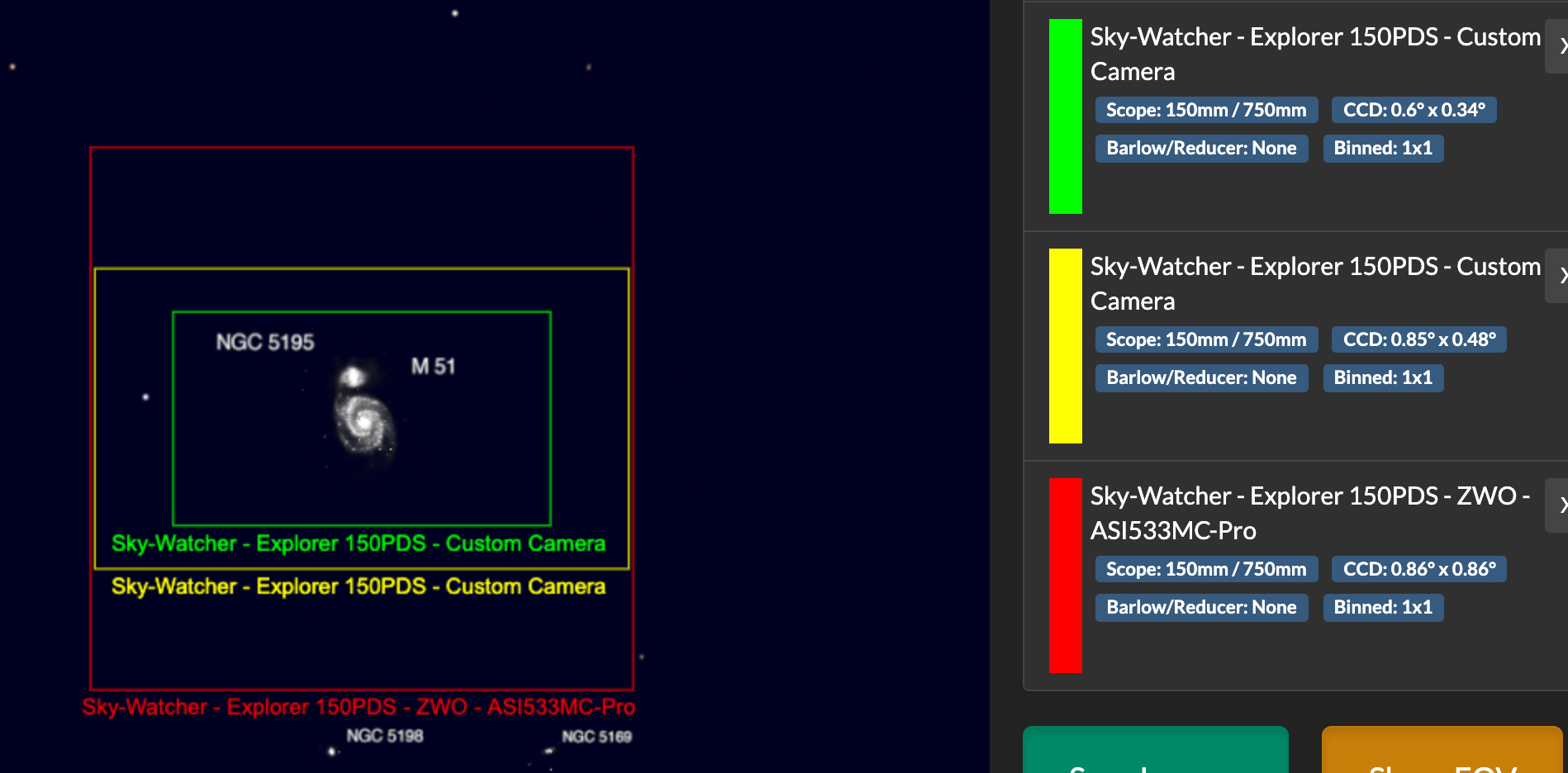

Ah oui, des petits schémas pour voir ce que donne chaque caméra !
Avec M13, comme propose Pejive :
En rouge, la ZWO 533, refroidie... En jaune, la ZWO 485 (non-refroidie)... Et en vert (et contre tout), la 464 Player One (ça commence à faire petit).
Les mêmes avec M51 (petite galaxie) :
C'est un peu étroit avec la 464... La 485 est plus à l'aise.
Et avec M81, pour voir (taille moyenne) :
Et juste pour voir, comparés à la 533 (rouge) et la 485 (jaune), je mets la 224, la 290 et la 385... (toutes très petites, en champ couvert) :
Effectivement, en non-refroidie, la 485 a un super champ (malgré ses pixels de 2,9)...

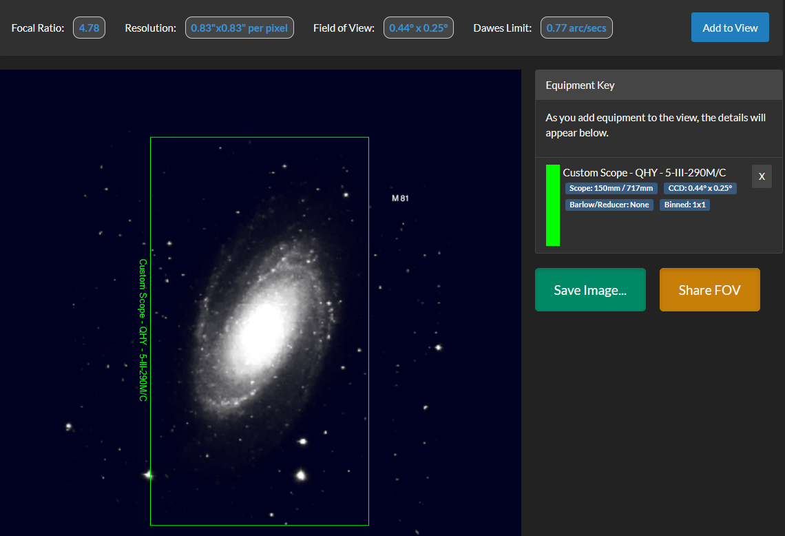

@kaelig mon champ fait 0.44°x0.25° et je n'ai jamais eu le moindre problème avec l'astrometrie, astrometrie qui tient compte de la focale et des caractéristiques de ton capteur avec la base de données qui va avec, encore heureux que ça fonctionne
A vous lire je vais finir par croire que j'utilise une caméra inutilisable en CP à plus de 500mm de focale avec laquelle on ne peut pas faire d'astrometrie, et que je ne peux pas utiliser en dehors des zones riches en étoiles, heureusement que je n'ai pas posé la question avant de me lancer
Blague à part, la théorie c'est important , la pratique encore plus
Une pensée pour Scuti qui entend tout et son contraire, ce n'est déjà pas simple, alors la...

C'est vrai, mais tu n'es pas débutant, tes images le prouvent chaque jour.John Mc Burn a écrit : ↑02 déc. 2021, 08:28@kaelig mon champ fait 0.44°x0.25° et je n'ai jamais eu le moindre problème avec l'astrometrie, astrometrie qui tient compte de la focale et des caractéristiques de ton capteur avec la base de données qui va avec, encore heureux que ça fonctionne
Loin de moi, l'idée de l'embrouiller mais plutôt donner un éclairage que je n'ai pas vu dans les commentaires précédents.John Mc Burn a écrit : ↑02 déc. 2021, 08:28Une pensée pour Scuti qui entend tout et son contraire, ce n'est déjà pas simple, alors la...
