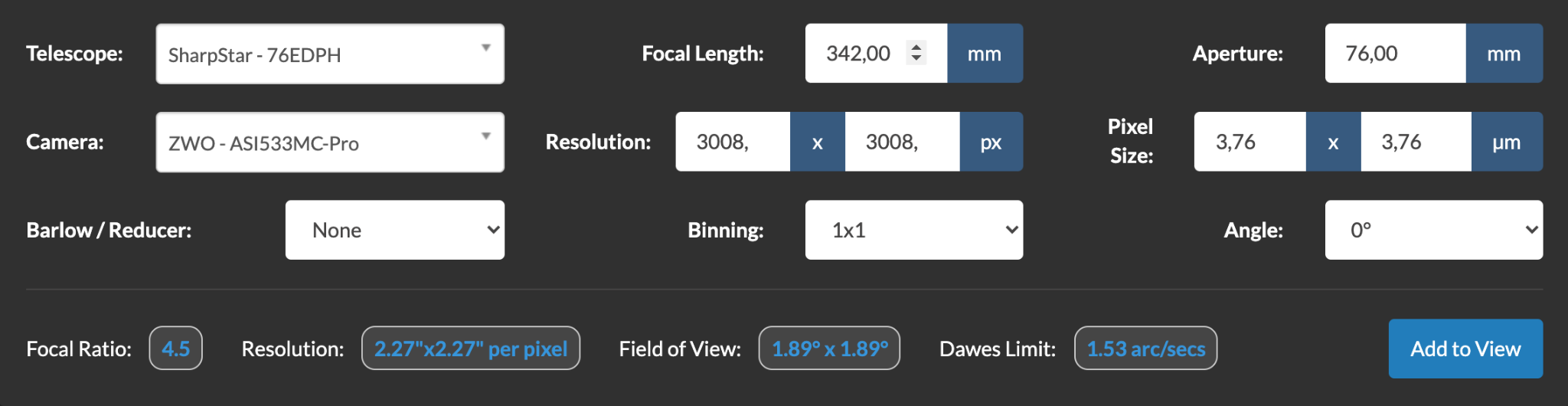

J'ai besoin d'un coup de main pour bien comprendre la différence entre une FRA 600 et une EDPH 76
Bon d'accord, le poids, le prix
... mais si l'on compare les deux modèles (avec le réducteur) on a :
EDPH76 76mm f/4.5 342 mm
FRA600 108mm f/3.9 420 mm
Bon pour la focale et l'ouverture bien sûr la FRA600 est devant mais on reste, de mon point de vue, dans des valeurs voisines
Est-ce que c'est du côté du pouvoir séparateur supérieur qu'il faut regarder pour voir ce qui les différencie vraiment ? Est-ce qu'une 533 suffit pour apprécier la différence de pouvoir séparateur entre les deux lulu ?

l'un est un triplet , l'autre un quituplet petzval . On est pas sur la meme gamme de lunette

Astronomy.tools est ton ami ! https://astronomy.tools/calculators/field_of_view/
76 de diamètre, tu es à 1,53 de pouvoir séparateur ("Dawes limit")... mais avec si peu de focale, ta 533 est super sous-échantillonnée et te donne seulement 2,27" de résolution (limite du gâchis, il te faudrait au moins la même chose que ce dont est capable la lunette : 1,53"). Avec des pixels de 2,9 tu es encore à 1,75"... donc, il faut descendre à des pixels de 2,4 (type 183) pour obtenir 1,45" de résolution, donc de quoi être au meilleur de la déf de la lunette.
FRA600 108mm f/3.9 420 mm Avec 420mm de focale et la 533, c'est "moins pire", tu remontes à 1,85" de résolution... mais ta lunette fait 108 de diamètre, donc 1,07 de pouvoir séparateur
Après, tout ça ce sont des chiffres... Et tu vois plein d'AP qui ont une 294 branchée sur une lunette de 80 !!
Sinon, entre la petite 76 et la très chère 108, tu as la EDPH94... 1,23" de pouvoir séparateur et si tu la laisses à 517 de focale f/5,5 avec la 533 tu es à 1,5 de résolution, donc presque pareil...
Ou alors, toujours ma 183 fétiche, et tu mets la lunette à 414 de focale : te voilà à f/4,4 (56% plus rapide : tu images en 30mn ce qui te prendrait presque 47mn à f/5,5) et tu es à 1,2 de résolution, donc pile le pouvoir séparateur de la lunette
FRA600 + rdf f/3,9 : 3000 euros... EDPH à f/4,4 (rdf inclus) : 1815 euros.
Tentant ?

Avoir un échantillonnage au petit oignon sur des petit cible ok , par contre sur des objets étendu c'est pas forcément justifié. ( J'ai vu passer ici récemment une orion faite a 2,83" / pixel avec des détails de dingue ....
Pour du grand champs mieux vaut privilégier un grand capteur ou sinon faut aimer faire du carrelage

Merci @Olivier-Fantasy !
Oui elle est mignonne l'EDPH94 mais le gain est faible par rapport à la 76 et elle est construite sur le même design. La FRA600, comme l'a dit @Lavinch31 c'est une autre gamme avec une autre conception optique.
Ce que j'essaie de piger, c'est ce que ça apporte ce Quintuplet Petzval comment se voit ou, soyons fous, se mesure la différence.
Par exemple, si on veut se prendre le chou, il y a des moyens de mesurer les qualités optiques des objectifs photo, je ne sais pas si on peut trouver l'équivalent pour nos honorables lulu
