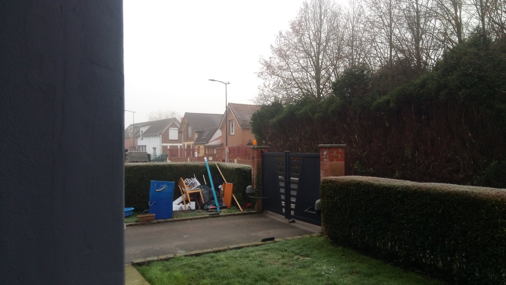

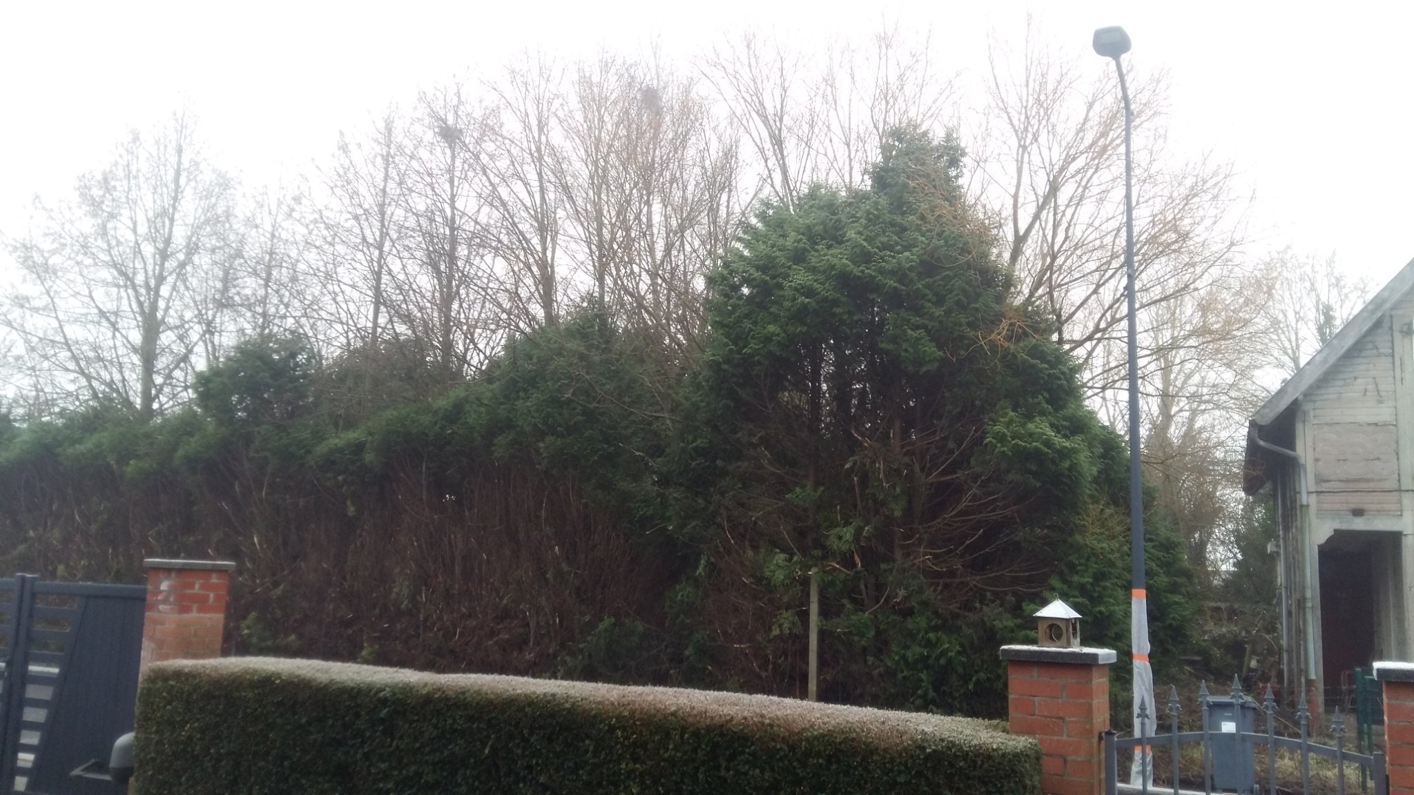

Pour vous donner une idée voilà mon "site" d'observation quand je ne bouge pas de chez moi (la zone où il y a tous les arbres représente mon horizon sud, pas de bol!):

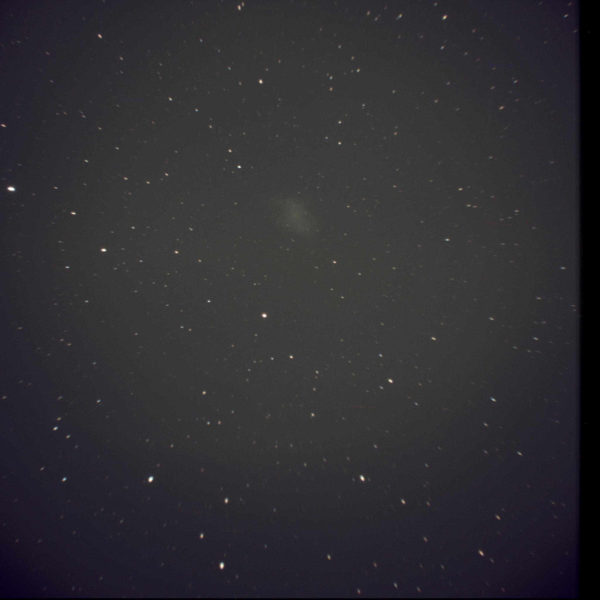

J'ai suivi un peu les conseils et essayé de régler la balance des couleurs et l'histogramme, en revanche pour le gain j'ai fait "à la louche" car j'étais trop pressé (même si j'ai lu les tutoriels de @clouzot pour les réglages de gain/offset :roll: ). Gain 600 pour la visée avec expo à 2s, puis je change juste avant de lancer le stack. J'ai baissé la brightness/offset à 40 (elle était à 60 par défaut) pour toutes les prises et température sur -10°C.
Cette fois-ci Orion est assez haute pour être au dessus des arbres j'en profite donc pour essayer de chopper M42 que je n'ai encore pas eu l'occasion d'avoir (toujours masquée sous les arbres en décembre)
Gain 300, 30x8s (240s total)

Le lampion de droite est le plus chiant , à gauche tu arriveras a passer au dessus . J'ai des dizaines de lampions à l'habitation mais surtout en lumières indirect ( façades ... halo ...) donc finalement peut être moins gênant .

Après tout ça encore une fois je voulais attendre le Lion voire la Vierge, mais malheureusement ils doivent d'abord passer le lampadaire et la couche de brume à l'horizon pour être accessibles et quand je regarde l'heure je me dis que c'est déjà pas mal pour ce soir même si on en veut toujours plus!!
Au final encore une fois assez content, le plate-solving c'est vraiment top pour corriger le Goto (du coup le chercheur ne m'a servi qu'une seule fois dans la soirée pour pointer la polaire avant de commencer l'alignement plus précis de la monture, moi qui lui avait fabriqué un beau pare-buée...)
Bon après toutes les traces sur les photos ça doit être un mélange de saletés et de reflets je remarque qu'en fonction de la zone où je pointe ce sont souvent les mêmes aberrations qui reviennent (au nord vignettage plus prononcé, au zénith reflets plus visibles). J'ai pu prendre aussi des tas d'autres images mais pas très satisfait de leur qualité (enfin "qualité" c'est un grand mot pour moi vu les photos actuelles :lol: )
Je me rends compte aussi qu'avec le matériel et la luminosité de mon site actuel il faut pousser le gain, car en dessous de 400 j'ai rarement quelque chose d'intéressant à l'écran (après j'ai sûrement encore du mal à bien tout régler)
-> du coup j'espère bien me bouger quand je serai un peu plus motivé vers un endroit moins éclairé! Mais en attendant le pas de la porte c'est bien aussi quand la soirée se termine tout est remballé en 10-15minutes!
Dernière modification par krevett62 le 14 janv. 2022, 11:00, modifié 1 fois.
Messages : 7270
VA moisie de la krevett
Message par Micmac » 14 janv. 2022, 10:51
Interessant ce halo, me demande ce qui peut generer ce truc
krevett62
Messages : 657
Message par krevett62 » 14 janv. 2022, 10:59
Je pense que ce sont des reflets à l'intérieur du pare-buée (je l'ai fait à partir d'un tapis de sol, il est sombre mais pas "noir mat"). J'avais déjà raccourci un peu sa longueur à l'issue de ma toute première session.
Edit: J'ai vérifié le réducteur il n'a pas l'air "sale"
Edit2: Voilà la photo de l'intérieur de celui qui me semble coupable. Avec la lumière bien orangée des lampadaires ça doit refléter à l'intérieur en fonction de l'orientation du tube...
Messages : 11540
Message par pejive » 14 janv. 2022, 11:32
Je pencherais plutôt pour de la condensation sur la lame d'entrée...
