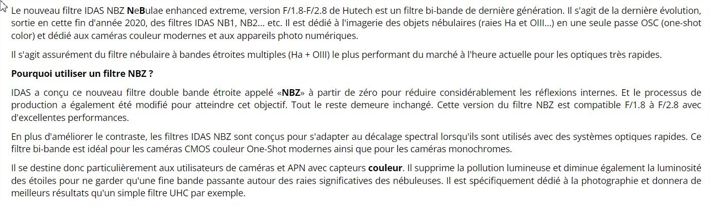

Message par Olivier-Fantasy » 27 déc. 2021, 17:53
Petite question bête (ça faisait longtemps ? Ah non, pas tant que ça :mrgreen: )
=> Un filtre NBZ, ce n'est fait que pour les caméras couleurs ou ça sert à quelque chose aussi en mono ?
J'ai voulu vérifier sur le site de Pierro, et il dit "couleur", puis "couleur et mono", puis encore "couleur", en quelques lignes... Donc... ???
Filtres photographiques Filtre IDAS NBZ F1.8-F2.8 nébuleuses (OSC) - coulant 50,80mm (M48) - Astronomie Pierro-Astro' - Google Chr.jpg
Sur les forums français ou US, apparemment la plupart font du narrowband en mono, arguant qu'en couleur, on n'a plus que 25% d'utilisation du capteur (matrice de Bayer), donc qu'un filtre narrowband "ça sert surtout en mono"...
Mais du coup, le NBZ, c'est pourtant un filtre narrowband, non ? Donc, ça devrait pouvoir aussi servir en mono... Ou j'ai encore zappé un truc ?... :think:
[Topic unique] Les filtres en VA
Message par Lavinch31 » 27 déc. 2021, 18:09
27 déc. 2021, 17:53
rien ne t'empêche d'utiliser un NBZ avec une cam mono ....
Le seul soucis qui va se poser , c'est quand tu vas essayer de séparer la couche OIII et Ha.... Tu ne pourras pas avec une cam mono .
