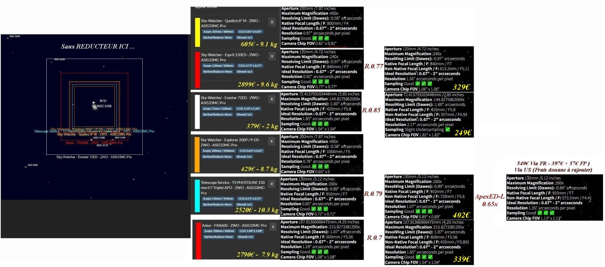

Fait un petit tableau recapitulatif avec quelques tubes vite fait pour avoir un peu plus les idees clair
Données faites avec ma CAM actuelle, soit une ZWO ASI 533 MC PRO - Et prévu pour une EQ6R-PRO (20 kg charge Max)

Super ce récap. Dans les critères discriminant, tu peux peut être définir un rapport f/d maximum souhaité. En VA c'est important. Par exemple entre f/d 6 et f/d4 tu divise le temps d'exposition par 2.25 pour un résultat identique. Donc si tu veux pas passer 1h par objet c'est un paramètre non négligeable.

D’ailleurs si je reconnais bien la parti de gauche de la capture, je n'arrive pas a trouver d'ou sort la partie de droite avec "aperture, Maximum magnification, Resolving limit etc ..."
Tu pourrais me donner le lien, si lien il y a ?

cf ma discussion avec @clouzot page 7/17 novembre
https://www.astronomie-va.com/forum/vie ... f=16&t=681

Euu, les infos me mènent à la discution ASTAP/SQM. Ca ne colle pas trop :/
C'est ce petit cadre que je "recherche":

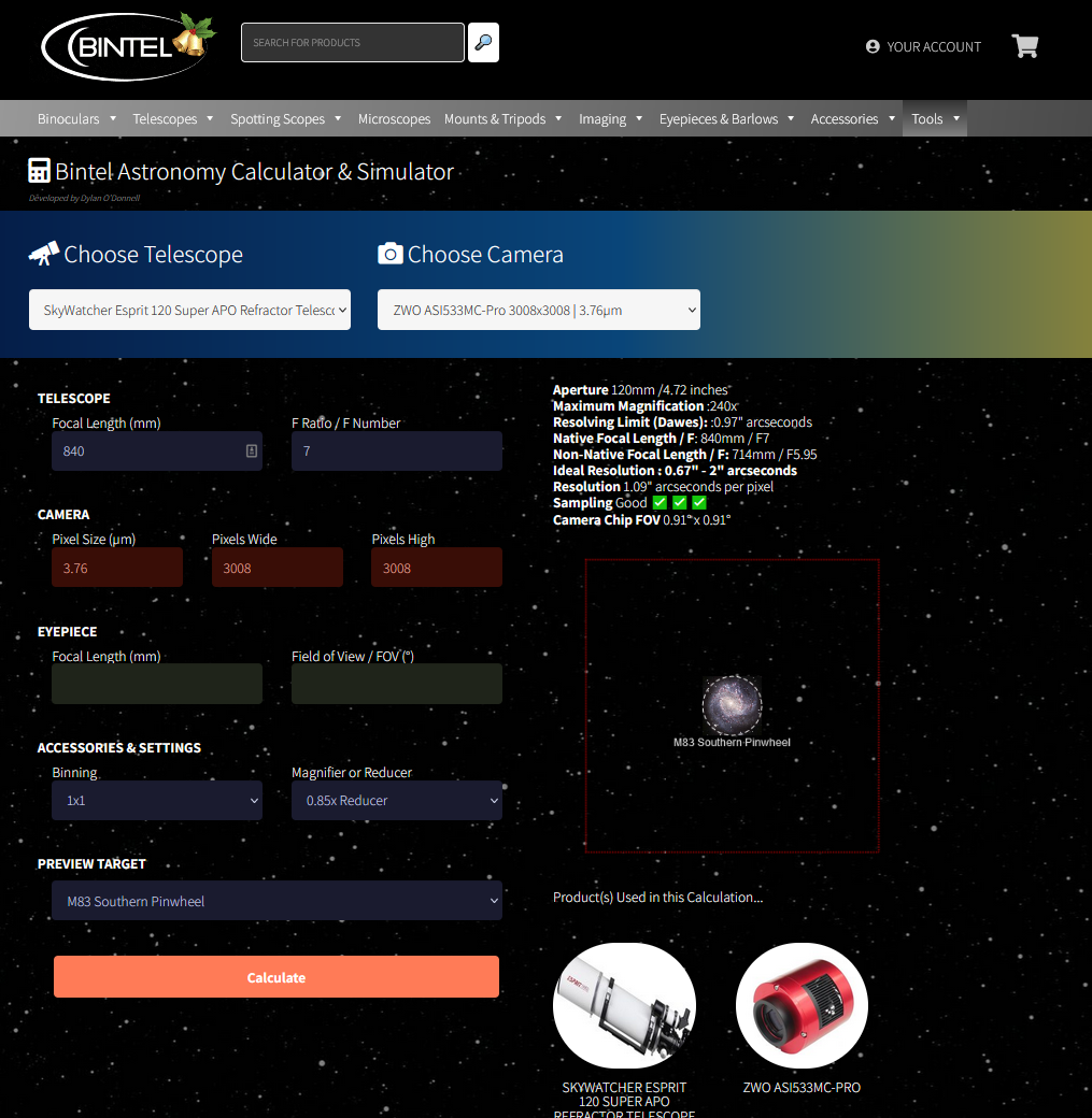

https://www.bintel.com.au/tools/astrono ... &eyepiece=
Bon apres la liste des telescopes n'est pas tres exhaustive, mais pas grave on peu rentrer manuellement les autres données
