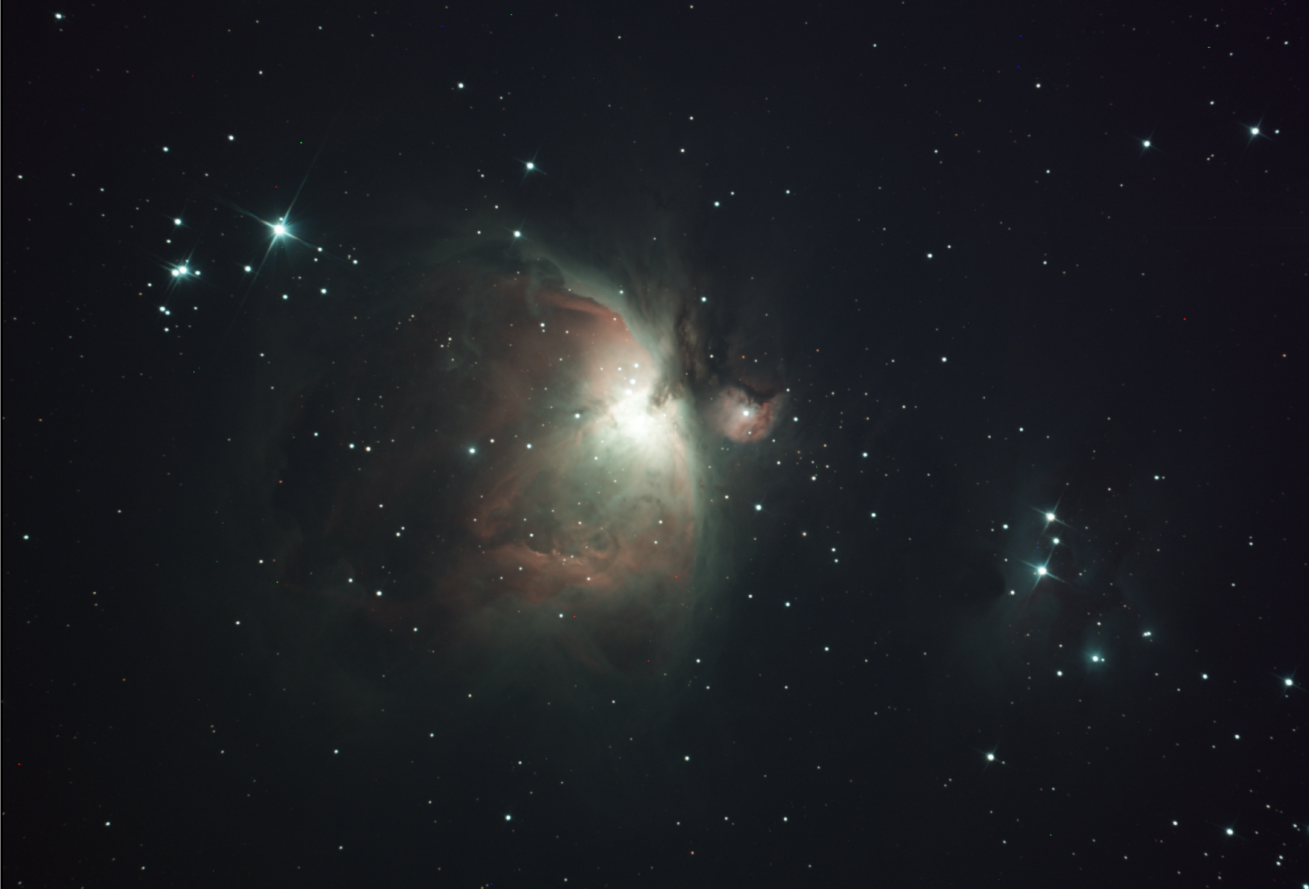

Ci-dessous un stack de 13 images faites en "Live" ASIAIR
Il faut que je regarde si on peut jouer avec les couleurs sur cet ASIAIR.

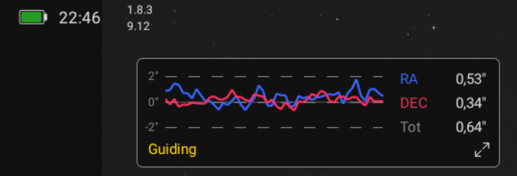

Message par Falconpage » 24 janv. 2022, 19:19
Ce soir première sortie après avoir viré tous les cables plats de ZWO, remplacés par du bon vieux câble avec filtres et de longueur adaptée.
Mise en station au poil, plus rapide que ce système ASIAIR tu meurs.
Premiers tests de guidage à 2s, j’ai total inférieur à 0,6 ! Quand je pense le temps passé à régler PHD2 pour ne jamais obtenir une valeur aussi basse….

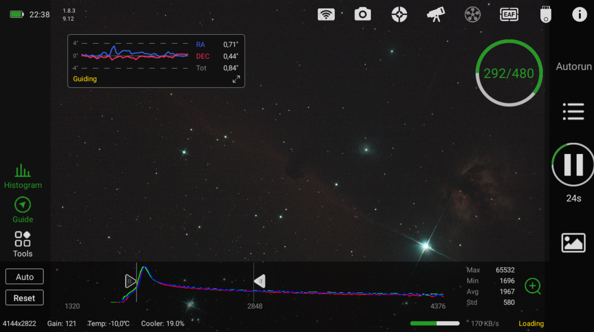

Message par Falconpage » 25 janv. 2022, 20:02
Je pense qu'il y a un truc avec ce mode Live, en preview je suis bon niveau histo :

VA au bord des bois : le live !
Message par Falconpage » 25 janv. 2022, 22:42
Ma monture est officiellement bonne à guider < 1" !
Merci @Steph pour les bons conseils pour améliorer ma monture.
Ca bouge bien sur entre 0.6 et 1", mais franchement pas mal.
