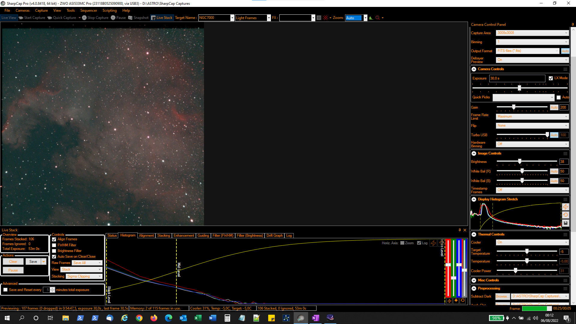

Allez, c'est parti pour une petite séance sur NGC7000, Nébuleuse d’Amérique du Nord, avec le filtre L-Extrem, en poses de 30 secondes à gain 200.
C'est la première fois que j'utilise ce filtre, il mange effectivement beaucoup de signal, et je n'arrive pas à décoller le grand histo de la gauche...
Et j'ai déjà de la dérive avec cette foutue monture ES, vivement que ma HEQ5 revienne de maintenance :mrgreen:

Après 53 minutes et 106 frames, la différence est subtile, je verrai ce que j'en tire à l'empilement dans PixInsight:

Hop là, deux heures de poses, record explosé :mrgreen:
J'arrête là, les nuages prévus arrivent. Je verrais ce que ça donne avec les unitaires du coté obscur :D

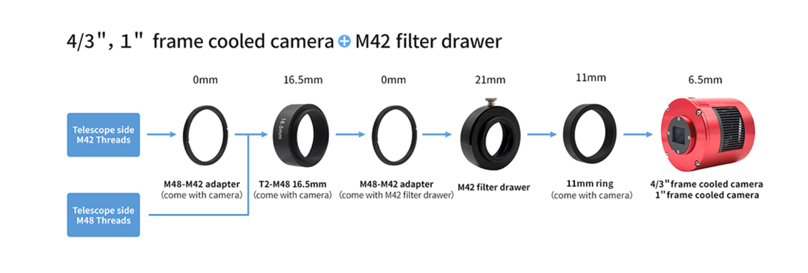

Nouvelle sortie hier soir, pour tester à nouveau la lunette TS60/330, et essayer de régler mes soucis de tilt et backfocus.
Soirée idéale pour ça, vu que c'était pleine Lune. J'ai donc utilisé un filtre Optolong L-Extreme.
Niveau backfocus, à mon dernier essai j'avais déjà ajouté une rondelle fournie par ZWO avec la 533, ce n'était pas suffisant, je l'ai donc remplacée par la bague d'arrêt du correcteur Maxfield de mon newton.
Cette bague mesure un peu plus de 2mm, je l'ai placée entre le tiroir à filtre et l'aplanisseur de la lunette.
J'ai l'impression que c'est mieux, mais ce n'est toujours pas ça, je n'arrive pas à avoir des étoiles bien ponctuelles sur tout le champ, alors que le capteur de la 533 n'est pourtant pas grand.
Je ne sais plus quoi faire, surtout que je n'ai rien d'autre sous la main pour augmenter encore le backfocus, peut-être acheter une bague variable ? En plus le moindre bout de métal coûte une fortune (16€ pour 3 rondelles d’alésage :shock: ), qu'en dites vous ?
Je trouvais cette lunette d'occasion sympa, mais je m'attendais à quelque chose de plus propre au niveau des étoiles, là, mon newton me manque :| , je ne sais pas si je vais savoir tirer quelque chose de cette config.
En plus, j'ai eu les plus grandes difficultés avec les histogrammes, c'est particulièrement sombre, et très bruité.
J'ai donc fait des poses de 30 secondes à gain 200, capteur à -5°, darks appliqués, pas de flat, monture IEXOS100 PMC Eight et lunette TS Photoline 60/330.
Je n'ai gardé que deux captures:
NGC7000, en 28 minutes:
Nébuleuse du Coeur, en 20 minutes
J'avais fait un passage par les dentelles du Cygne, mais c'était vraiment moche, je n'ai pas gardé.
Si vous avez un avis sur les étoiles et ce que je pourrais mettre en place pour corriger ça, je vous en serez très reconnaissant, là, j'ai juste envie de jeter cette lunette très loin :ninja: , histoire de varier les épreuves de lancer initiées par Maître @Steph
Dernière modification par SebLeGris le 12 août 2022, 09:12, modifié 1 fois.

Tu utilises un correcteur de champ (applanisseur) ? C'est peut-être ce qui te manque ? (même sur un newton, c'est conseillé)

Oui, j'ai bien un aplanisseur de champ, et je pense que le problème vient du backfocus entre cet aplanisseur et le capteur de la 533

Avec ZWO tu ne peux pas faire plus simple en matière de calcul de backfocus .
J'image qu'il te faut mettre l'applaniseur à 55mm de plan de ton capteur.
Si tu suis ce montage à F5,5 tu devrais avoir des étoiles ponctuelles en bord de champs ( ou du moins qui partent toutes dans le même sens , si défaut de suivi il y a ....)

Merci @Lavinch31 , c'est exactement ce montage que j'ai utilisé, et j'ai déjà ajouté une bague de 2mm, donc je suis à 57mm et mes étoiles sont encore en comètes dans les coins
En zoomant un peu sur le stack Sharpcap de NGC7000 au dessus, ça ce voit déjà bien, c'est pareil sur une unitaire

c'est quoi ton applaniseur de champs ? t'as essayé sans pour voir ?

J'ai acheté la lunette d'occasion, c'était déjà une seconde main et je n'ai pas la référence exacte, mais je pense que c'est celui là :
https://www.teleskop-express.de/shop/pr ... rture.html
Et si je ne dis pas de bêtises, ils parlent bien d'un backfocus de 55mm.
L'ancien propriétaire ne faisait pas d'astrophoto avec cette lunette, uniquement du visuel et du guidage
Et non, je n'ai pas essayé sans, mais ce sera certainement la deuxième étapes, j'ai un serrage annulaire avec un adaptateur 2 pouces avec la lunette

la seule chose a confirmer ç'est ça : "If you remove the extension tube, you increase the working distance to 72,5 mm for adapting any astro camera."
Dans ton cas il est présent ou non ?

J'ai bien lu ce passage, mais je ne sais pas à quoi correspond cet "extension tube"
J'ai bien une pièce supplémentaire avec la lunette, qui, je pense, allonge la focale de la lunette, mais je ne sais pas si c'est ça ?

Attention, ce sont deux choses différentes, un aplanisseur de champ corrige la courbure de champ, aberration dont sont affublées les lunettes entre autres, sur un newton l'aberration a corriger c'est la coma, donc on met un correcteur de coma, pas un aplanisseur de champ, simple précision pour ne pas semer le doute ^^
Ce ne serait pas juste une rallonge qui permet de faire du visuel quand on la met, et de faire de la photo/cam avec suffisamment de recul pour un correcteur quand on l'enlève ?
