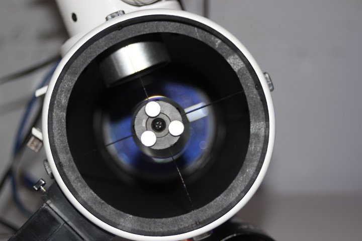

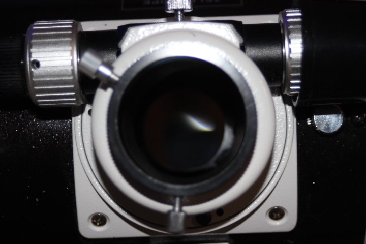

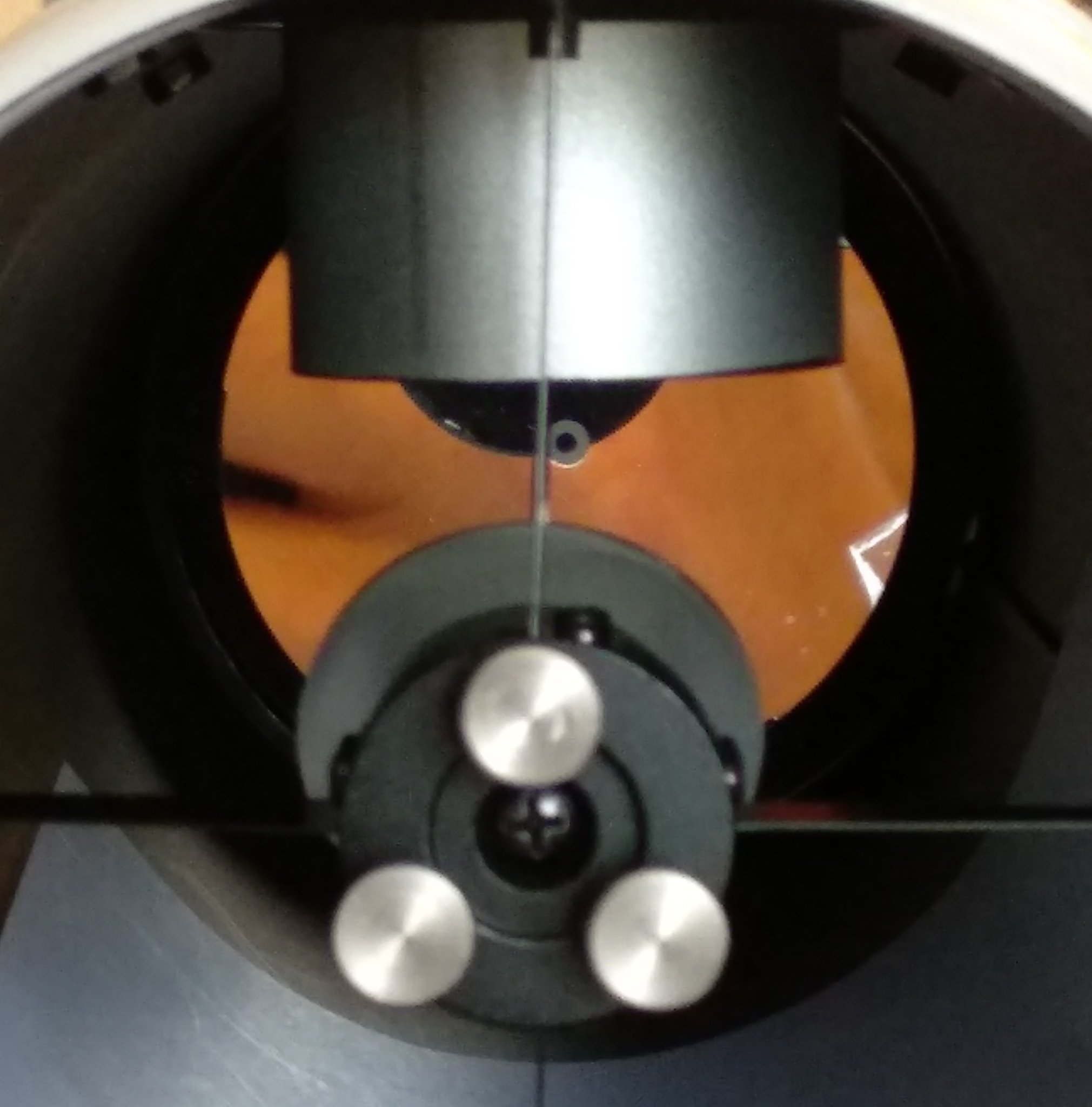

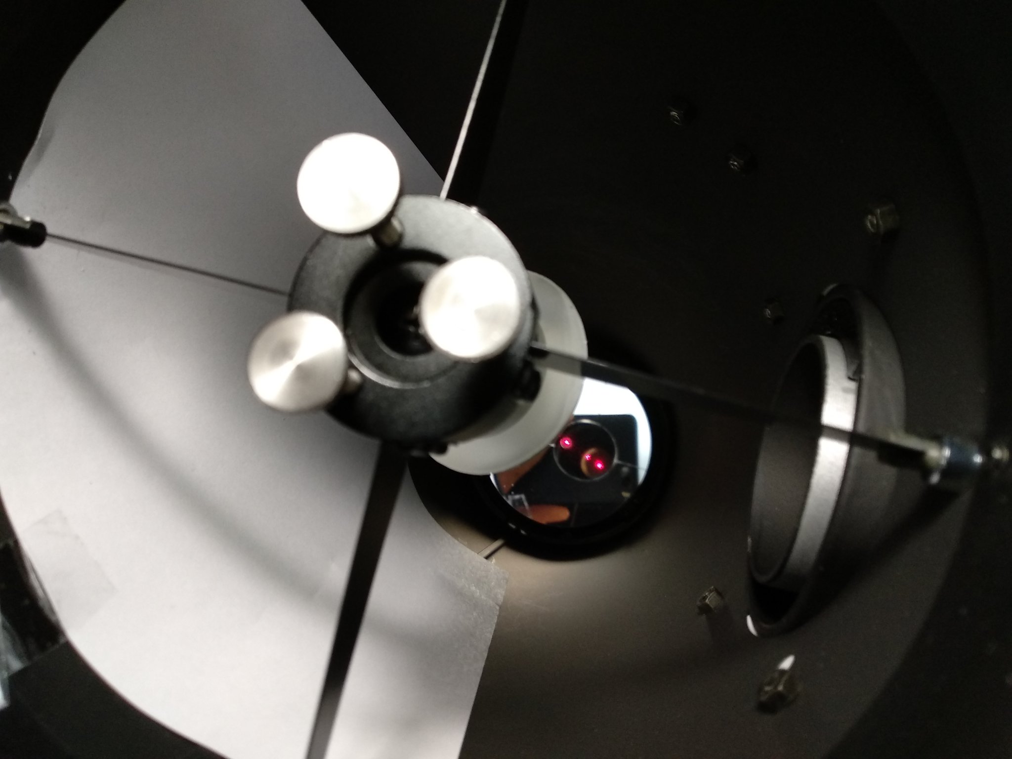

Opération en cours, débriefing (je passe la demi heure de prise de contact)
1) centrage du secondaire, vis centrale dessérée puis resserrée (sans contrainte des trois vis de collim) au concentrique, primaire obstruée : OK
(étape faite 4 fois hier)

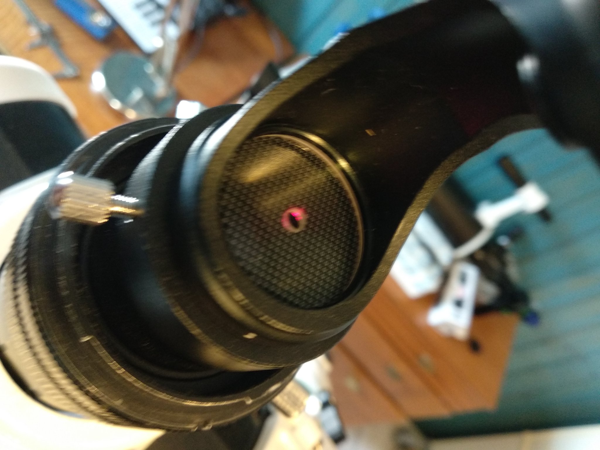

2) Laser en place, primaire désobstruée :
Nous avons réitéré cette étape trois , le laser tombe au même endroit.

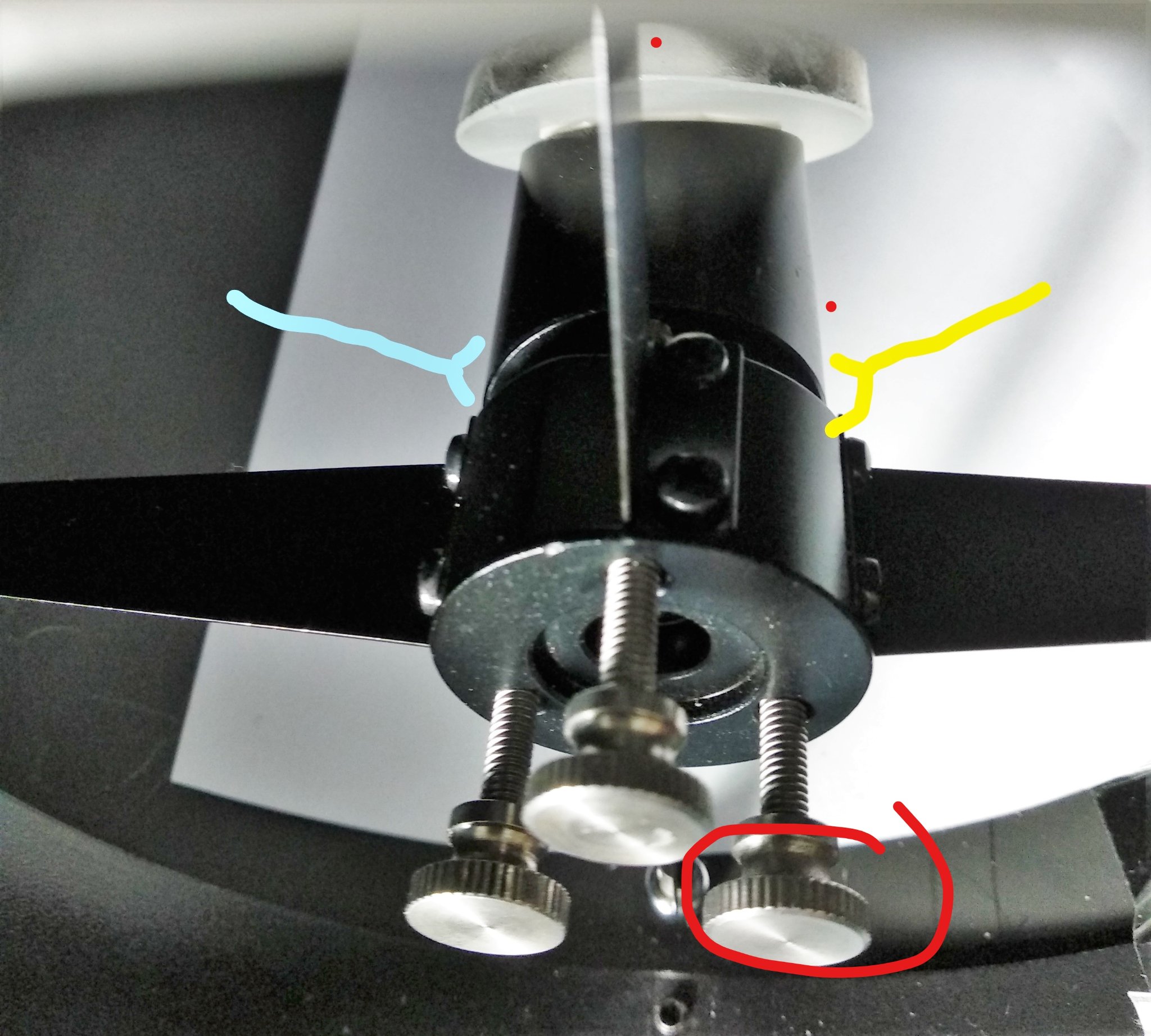

REMARQUE 1 : face au tube et à l'oeil, on voit que le secondaire est légèrement déporté d'un côté ; pourtant les mesures des branches de l'araignées sont identiques
REMARQUE 2 : quand on regarde attentivement le support du secondaire, on voit qu'il y a un décalage :
-flèche bleu montre que les deux cylindres sont alignées
-flèche jaune montre que le cylindre portant le secondaire est décalé par rapport au cylindre qui le maintient
-la vis entouré en rouge offre un degré de réglage très limité

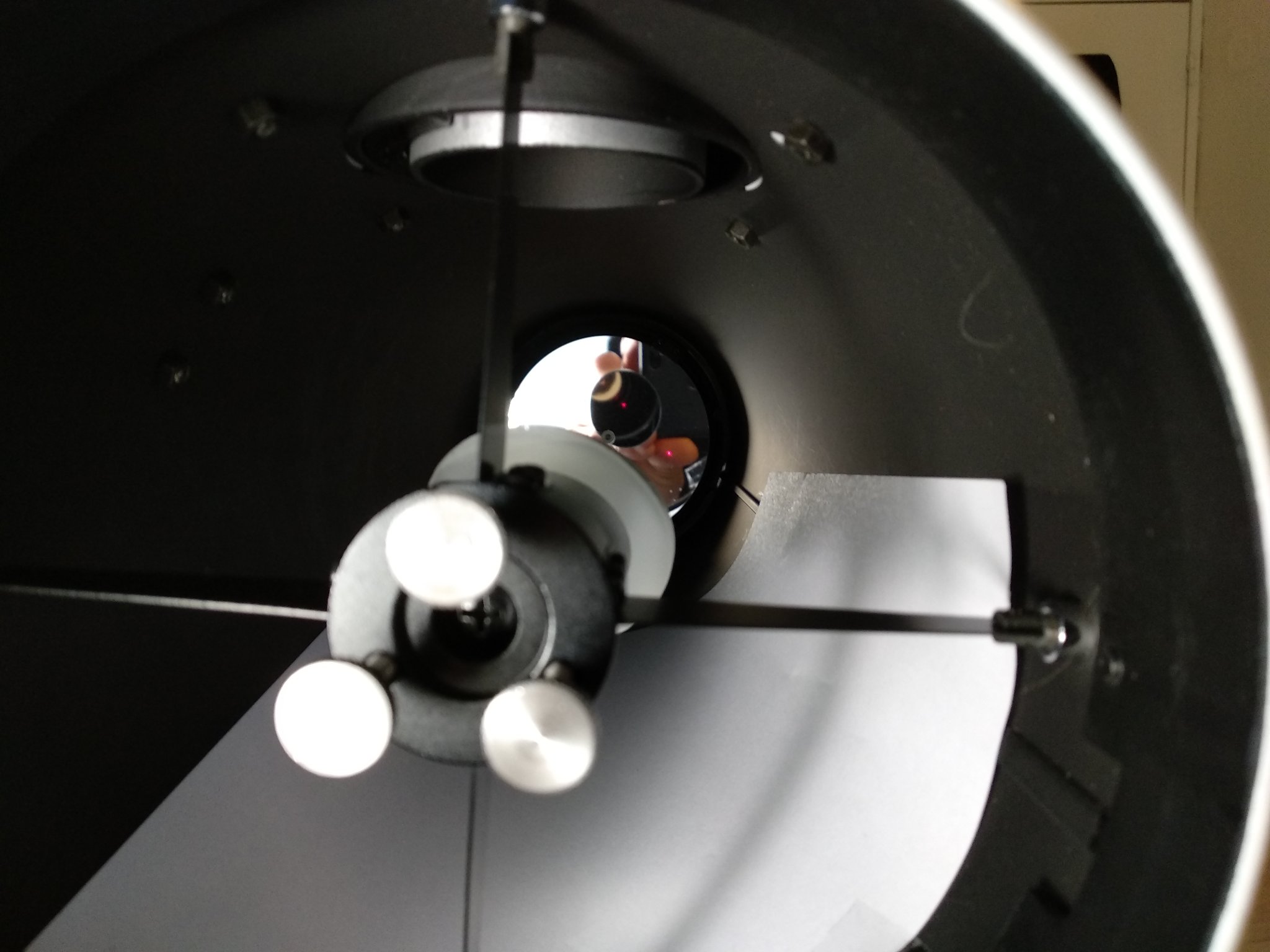

3) après centrage du rayon laser en réglant le primaire :
Et bien quand on remet un oeilleton/cheshire/concentrique voire rien dans le PO, on voit bien que le secondaire est décalé et ovalisé...

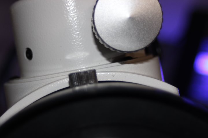

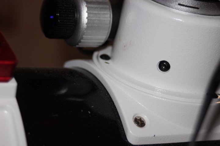

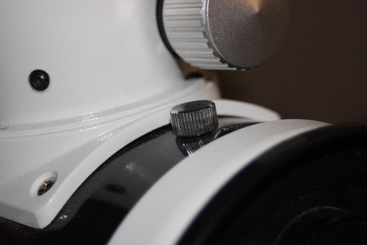

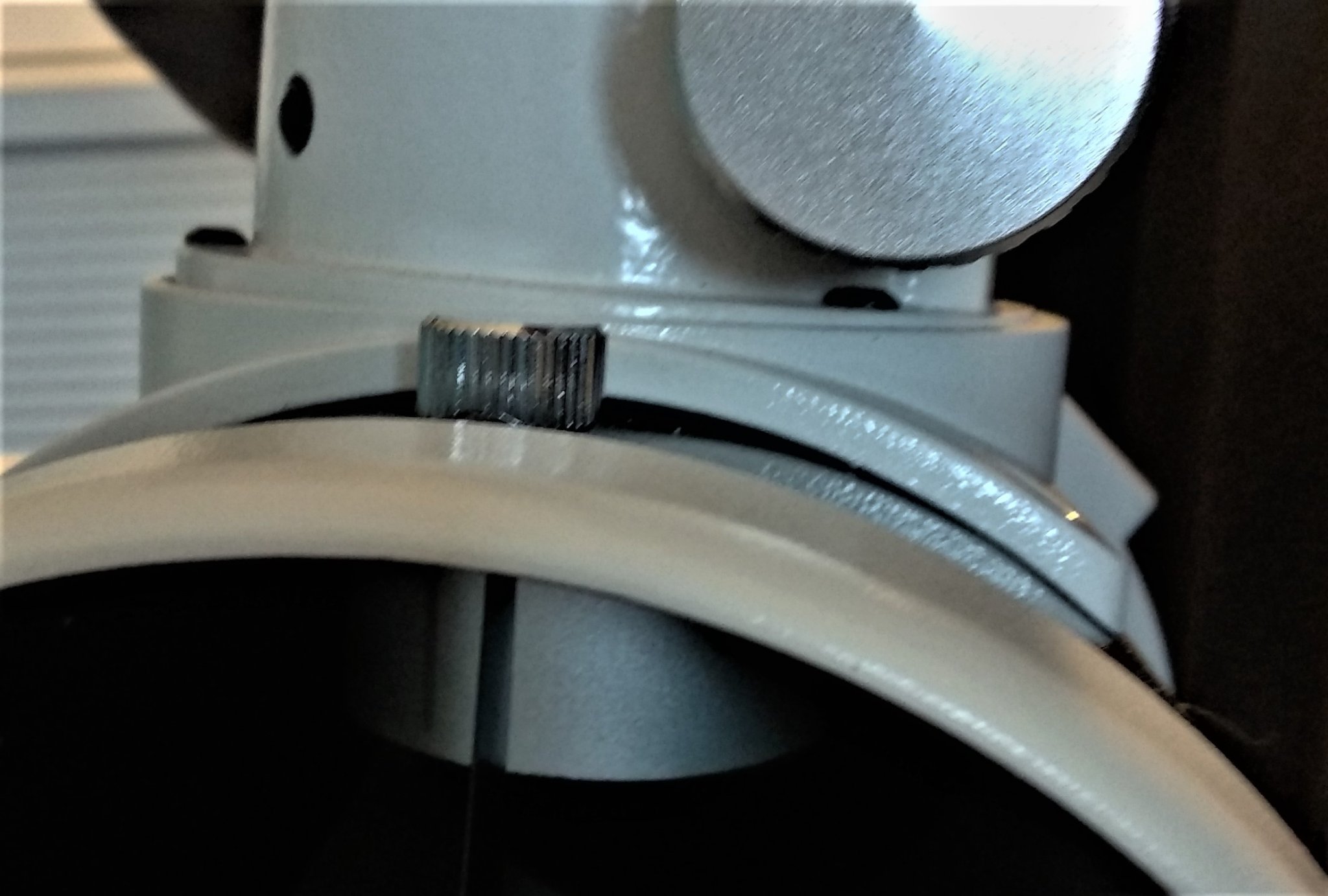

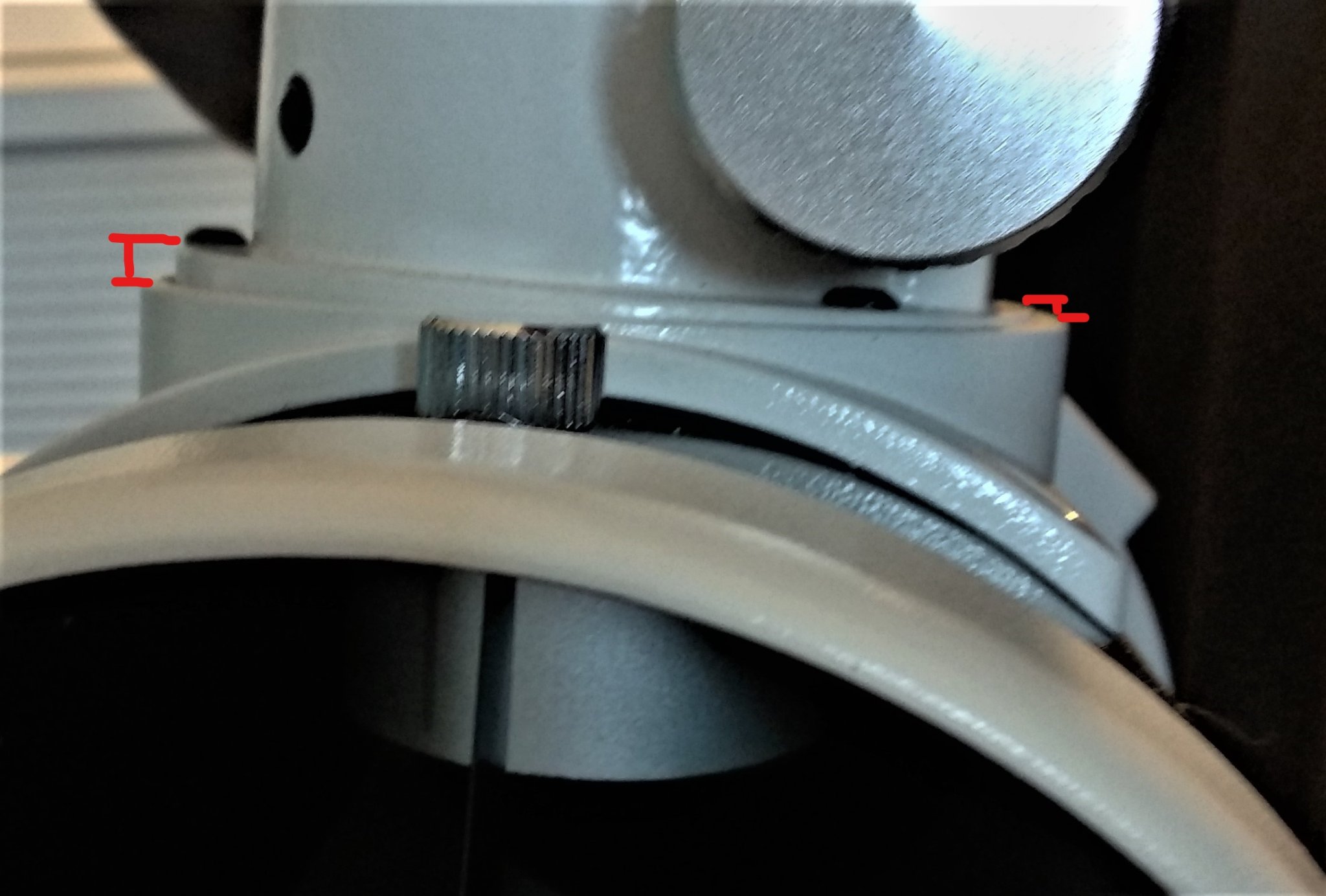

Autre photo pour montrer ce qui semble être un gros souci : regardez la position du porte-oculaire par rapport au secondaire !

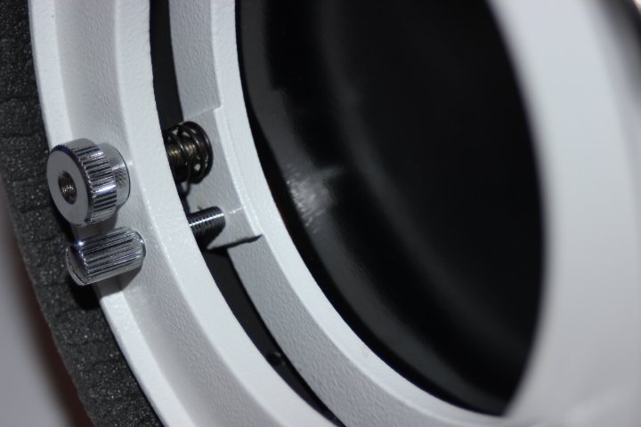

Suite et fin : il a fallu régler le porte-oculaire pour corriger correctement la totalité des problèmes :
Avant intervention, le porte-oculaire était réglé au même niveau pour chacune des trois vis.
Il a fallu dévisser de 2 mm (vis de gauche sur la photo) pour retrouver une position correcte du secondaire à l'oeil, correcte (rond et centré) au concentrique, avec un ajustement au poil à l'aide du laser.
Conclusion et remarques :
1) Le concentrique à 65 € ça fait cher payé quand même, car au final avec le logiciel de mire je n'étais pas loin du réglage initial ; l'avantage c'est qu'il va aussi servir pour régler les télescopes du copain (un RC300 et un Dob500), mais vu que l'oculaire ne possède aucune électronique, il fonctionnera encore dans 30 ans (sauf à fondre au soleil)
2) Les vis inox de chez PA ont été vissée et retirées deux fois ; comme le papier blanc était encore en face du PO, on a pu constater un peu de limaille... Abrasive les vis oO
3) L'orthogonalité en se basant sur le concentrique avec PO en position basse/haute semblait correcte, et pourtant... ce n'était pas le cas.
4) Le laser, que je n'avais jamais utilisé, c'est vraiment bien MAIS uniquement si l'alignement optique est déjà correct, sans quoi on peut arriver à centrer le faisceau et avoir un secondaire complètement dans les choux
5) Le porte-oculaire du 130 doit sûrement être commun avec celui du 150 voire du 200, son rayon de courbure ne correspond pas à celui du 130, donc si d'origine il est posé et vissé, forcément ça n'ira pas.
Je précise que j'ai retrouvé une photo de février 2020, je venais de le recevoir, et le secondaire était déjà ovale.
En fait il faut "simplement" (outre la bonne connaissance des étapes ET des procédures) toujours commencer par une inspection visuelle générale.
Personnellement, je n'ai pas le compas dans l'oeil (celui qui fonctionne), le copain si ; donc dès le départ il a bien vu les défauts de position du secondaire et du porte-oculaire par rapport à l'axe.
Il n'a toutefois touché au réglage du PO qu'après avoir éliminé les autres causes.
Conclusion (bis)
Merci à toutes celles et ceux qui ont pris, longuement, le temps de répondre aux questions de teubés que j'ai pu poser.
Mention spéciale à @Kaelig pour ses explications détaillées, @soulearth aussi et et bien sûr à tous les autres qui ont participé.
Conclusion (ter)
Sans les bons outils, difficile de travailler correctement. Ca a un coût :
-un cheshire avec une croix (pas le cas du mien)
-un oculaire concentrique
-un laser de collimation (pas nécessairement un futur achat pour moi, le copain a le Baader Mark III)
J'ai quand même un REEGO qui est en commande.
Maintenant ne reste plus qu'a attendre un bon ciel et retrouver un peu de jus pour s'y remettre la nuit.

Quelques photos, mais tu me dis si tu veux plus de détails. Là, je fais la boulange, donc pas trop disponible, mais tu regardes et tu me redis.
Pour le PO qui rentre, ce n'est pas un souci, c'est juste un objet obturant identifié (OOI). Le fait est que le PDS est prévu pour de l'astrophoto: APN et caméra. Le backfocus d'un canon, c'est 44mm, celui de nos caméras 13 à 18mm. Du coup, il faut rentrer le PO un peu plus pour avoir la MAP. Et puis chez SW, ils font de la série ... donc PO de base, certainement plus adapté au 150.
Dans la collimation, il y a la théorie et la pratique. Le PDS a un miroir plus grand que les autres Newton, alors peut-être est-ce normal.

Et donc si je comprends bien, c'est le PO qui était de travers ?
Et du coup la manip pour le remettre droit il a fallu faire quoi ?
Cette méthode est censé mettre en lumière le soucis de PO de travers ?
Sur la photo, il semble que le PO n'est pas suffisamment évasé. Sauf erreur, ça donne l'impression qu'il est prévu pour un tube plus petit genre 114. C'est d’ailleurs très bizarre que le PO ne soit pas adapté au diamètre du tube. Tu l'as eu neuf ou d'occasion ce tube ? @kaelig tu as la même chose sur le tien ?
- sebb916
- Messages : 7422
Collimation sur le 130/650 PDS
-Oui en fait vu de face le secondaire on voyait que l'alignement du porte-oculaire ne tombait pas sur le secondaire (tout le reste avait été vérifié).
-C'est ce que j'ai compris : si le secondaire apparait rond/centré avec le PO rentré au max et que ce n'est plus le cas lorsque le PO est monté au maximum (et avec un tube allonge, ce que j'ai fait avec le tube d'une Barlow ou j'ai retiré la lentille) c'est que l'orthogonalité n'est pas correcte.
Toutefois le concenter possède un nombre limité de cercles concentriques donc on peut sous-estimer une défaut surtout avec une mauvaise vue (ou des photos qui sont toujours difficiles à prendre et donc à interpréter).
Pour réaligner le PO il a fallu dévisser une des trois vis de régagle du PO, sur la dernière photo c'est celle de gauche.
Ca se présente comme pour un primaire avec une vis de blocage et une vis de réglage ; tu remarqueras le débord important qu'on a du rajouter d'un côté (et j'ai exagéré le truc les marques rouges à droite)
Dans la notice du concenter, c'est d'ailleurs le premier point qui est indiqué comme vérification

@sebb916 Ca, je n'y avais pas pensé, vu que c'est monté en usine du coup, j'ai regardé.
Côté vers la sortie du tube: j'ai un jour
Côté vers le miroir primaire: je n'ai pas de jour
Ca confirme que le PO mis en usine est une reprise d'un PO pour plus gros tube.
Donc soit ca bien été monté en usine, soit @Christ l'avait réglé. Moi, je n'ai pas vérifié ce point. Merci à toi @sebb916 pour ton opiniatreté
