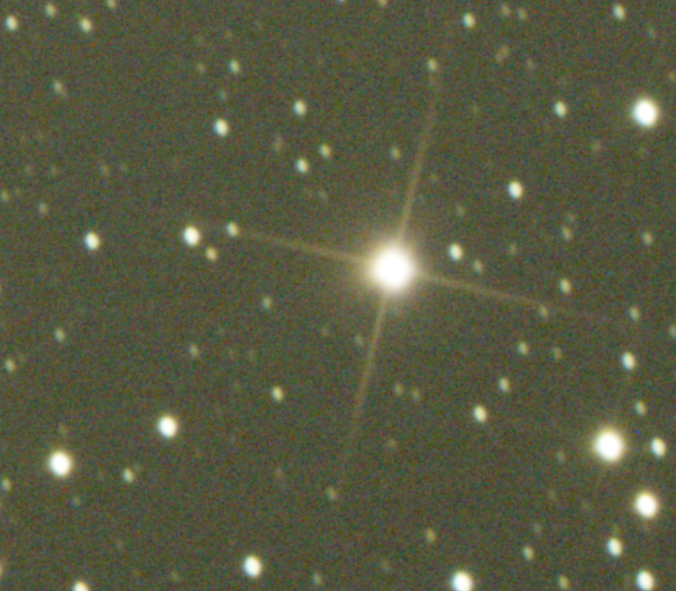

Message par fcouma » 31 mai 2021, 02:30
De sortie aussi ce soir pour étrenner mon Correcteur Maxfield
ça commence mal, j'ai voulu résoudre le problème de mon ipad qui n'arrive pas à faire fonctionner correctement le duo Synscan pro et Skysafari, le pointage n'est pas bon dans Skysafari
Et ça ne fonctionne toujours pas, je passe donc avec mon téléphone Android mais j'ai du mal faire l'étalonnage
J'en ai profité aussi pour tester mes oculaires avec le TS Maxfield
J'en ai profité pour faire la MAP sur Vega, ce qui a pas mal fonctionné je pense. Je me demande vraiment si j'ai besoin d'un masque de bahtinov...
Je n'ai commencé avec la 533 que vers 0h15 en voulant pointer M57 et contrairement aux 2 autres fois où j'ai sorti la 533, le Flextube n'est pas tombé pile sur la cible, je n e la voyait pas à l'écran et donc trifouiiage avec les flèches pour diriger le bouzin.
J'ai enfin réussi à retrouver M57 dans le champ de la 533 et j'ai commencé à tester divers gains et expos

fcouma a écrit : ↑
31 mai 2021, 02:30
Au début, j'essayais de faire la MAP au Bahtinov avec "l'aide" de SharpCap... Et c'était toujours "tout pourri". Du coup, j'avais laissé tomber le Bahtinov et je faisais ma MAP comme avant, "à l'oeil"...
Ensuite, j'ai fini par essayer de faire la MAP au Bahtinov direct dans l'écran de la caméra, en grossissant l'étoile à 300%. Et là, je pense que j'ai une très bonne MAP, vu que mes étoiles sont de petites pointes d'aiguille ;)
Conclusion : le masque, c'est bien, mais pas besoin (en tous cas pour moi) de "l'aide" de SC (qui n'aide rien, en ce qui me concerne !)
fcouma a écrit : ↑
31 mai 2021, 02:30
C'est marrant, les étoiles sont moins rondes que sur M57 surement le fait que j'ai laissé 206s
Ah ben, c'est marrant ça, les étoiles qui s'allongent sur un dobson ! :mrgreen:
Cela peut venir de la rotation de champ, puisque tu es en azimutal... je pense... ;)
(mais possible que la MES puisse être perfectible, aussi... Peut-être que les pros sauront reconnaître les indices ?)
En tous cas, super M13, en deux poses : chapeau !

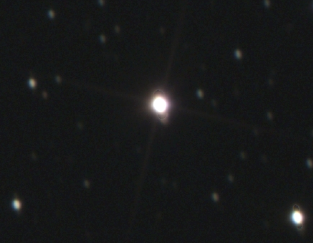

C'est bizarre ces anneaux sur les étoiles
C'est présent sur M57 mais pas M13 :think:

fcouma a écrit : ↑
31 mai 2021, 02:30
bizarre ces

Message par fcouma » 31 mai 2021, 13:39
@Micmac : oui mais j'aime bien savoir pourquoi :D

fcouma a écrit : ↑
31 mai 2021, 13:29
Défaut de suivi caractéristique sur les dob , j'avais la même chose mais a 8 sec de pose unitaire suivant où se trouvait la cible .

Message par fcouma » 31 mai 2021, 13:53
Bizarre pourquoi ça ne fait pas sur M13 : pose moins longue ?
ça ne vient pas du Maxfield ? J'ai respecté le backfocus de 55mm en vissant les 2 bagues ZWO
Je viens de reempiler17 fits de M57 (5mn après) avec une pose de 8s :
bizarre
Le VA de fcouma
Message par Lavinch31 » 31 mai 2021, 14:06
Il suffit d'une frame pourrie ... Si tu as un saut dans ton suivi par exemple ça se verra à l'empilage dans Sharpcap . Si tu as toutes les frames unitaires tu pourras peut être identifier celles en cause .
Suivant où se trouve ta cible ton suivi se comporte différemment ... Ça explique pourquoi tu ne l'as pas systématiquement.
D'ailleurs a ce sujet , il est bien équilibré ton tube sur l'axe d'altitude quand tu libère les freins? il plonge pas vers l'avant ?

Message par fcouma » 31 mai 2021, 14:23
31 mai 2021, 14:06
En fait, il y a parfois des micro sauts (on entend des "tic" en azimut. J'ai regardé hier pendant que ça le faisait et parfois ça fait monter le FWHM parfois non :think:
31 mai 2021, 14:06
Je regarde ça
31 mai 2021, 14:06
Non bien équilibré mais j'ai enlevé le chercheur d'origine dès le départ.
Comme tu sais, je compte le remplacer par un chercheur/lunette guide TS (850g)
Le tube lui-même est assez lourd

Message par Olivier-Fantasy » 31 mai 2021, 14:31
fcouma a écrit : ↑
31 mai 2021, 13:24
Olivier-Fantasy a écrit : ↑Aujourd’hui, 11:26
Heu, relis bien le temps total d'exposition
:D :D :D Oui, ce n'est pas ce que je voulais dire ! ;) (je parlais des secondes) mais "chapeau" tout de même ! :P
31 mai 2021, 11:51
pas de rotation de champs avec des poses unitaires de 2 secondes
Ok, ce serait les bandes noires qu'on verrait tourner autour de l'image, c'est ça ? Les étoiles restent fixent mais les bordures tournent ?
Donc, ça viendrait de la MES, alors...

Message par fcouma » 31 mai 2021, 14:37
Alors là, je ne comprend ce que j'ai fait avec SC :
J'ai un dossier : 00-20-30 dans lequel sont les dossiers Processed et Rawframes
L'image avec les 2 halos sur les étoiles est prise dans Processed et je viens de refaire l'empilement de 58 frames avec SC
J'ai donc du sauvegarder "save as seen" au bout de 28 frames et laissé ensuite empiler jusqu'à 58 frames sauf que : aucune trace des halos ! :think:
D'un autre côté c'est bien :lol:
Je trouve pas terrible le reempilement par sharpcap. Il vaut mieux que j'utilise quel soft ?

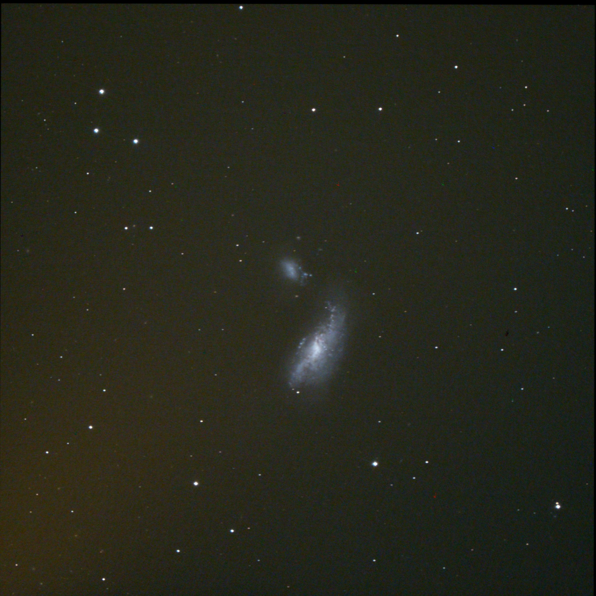

Cocoon Galaxy : NGC4490 et 4485
Gain : 200
Exp : 4s
Durée : 71*4s = 284s
Il y a du avoir de l'éclairage un moment, j'ai un halo orangé en bas à gauche (et comme j'étais dans la maison...). De mêm, je ne comprends pas : il y a des pixels chauds alors que le dark a été appliqué
Origine :
Corrigé :
