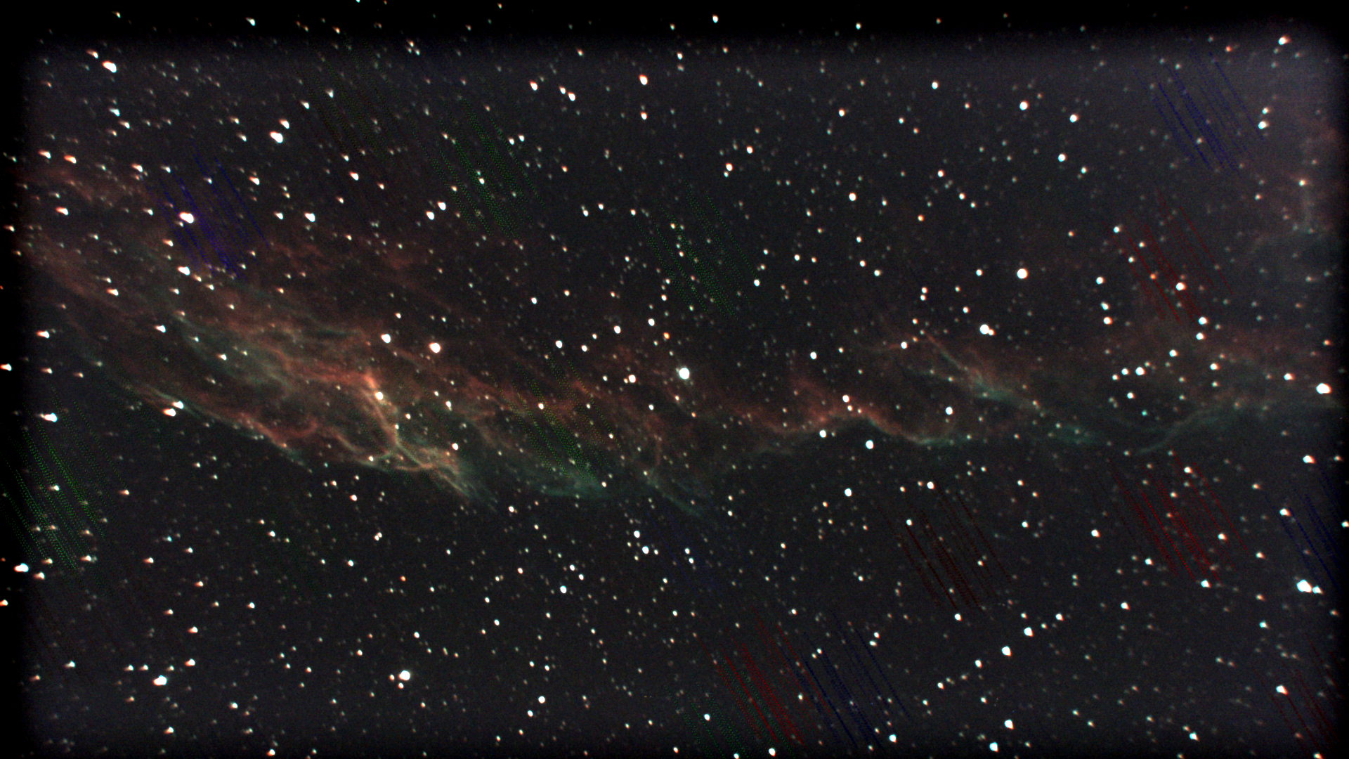

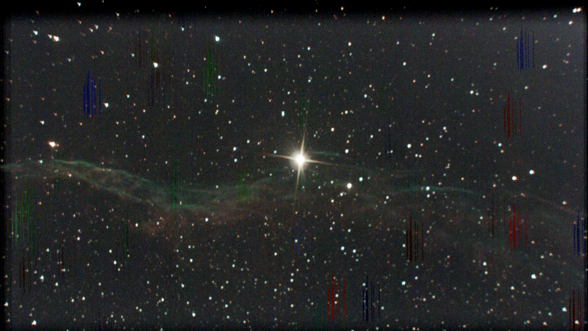

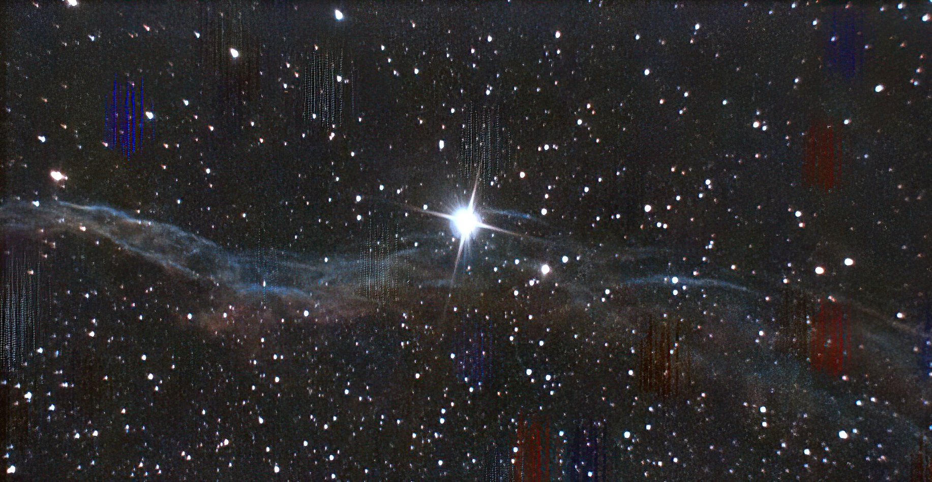

Petite nuit a éviter les nuages.
Par contre petit soucis avec la camera, l'apparition de trainées de pixels de couleur, impossible à les faire disparaitre.
C33 en 630x500ms
M16 en 780x500ms
M8 en 830x500ms
Sur chaque empilements ca n'a raté ces trainées.
Parfois malgré les dark il en reste des pixels chauds , et puis avec la chaleur et sans refroidissement pas évident de les faire correctement .
Là ils ne t'ont pas raté les pixels chaud :shock:

Nuit compliqué, rien sorti de sympa, j'ai toujours mes trainées de pixels qui s'accrochent :D
J'ai essayer de les diminuer en passant la camera de raw12 en rvb24 pour voir...rien
D'utilisé des dark/flat anciens, rien. D'utilisé uniquement les flats, rien de changer. De stacker sans dark/flats mais rien changé.
Et aussi d'enlever les darks pendant le stacking mais les pixels sont toujours au rdv.
Si vous avez d'autre solutions je suis preneur :think:
