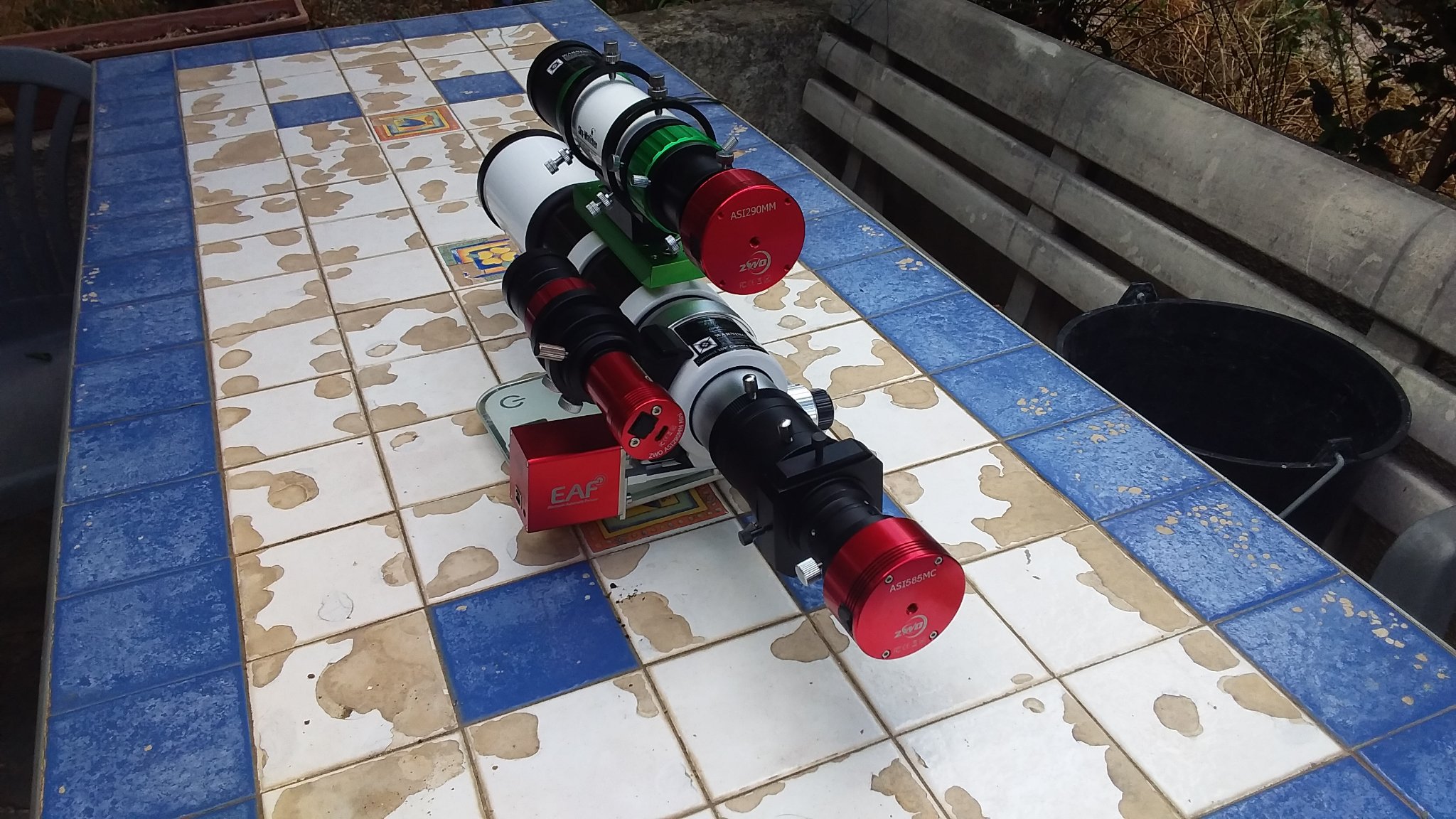

Message par ouki » 05 sept. 2022, 11:33

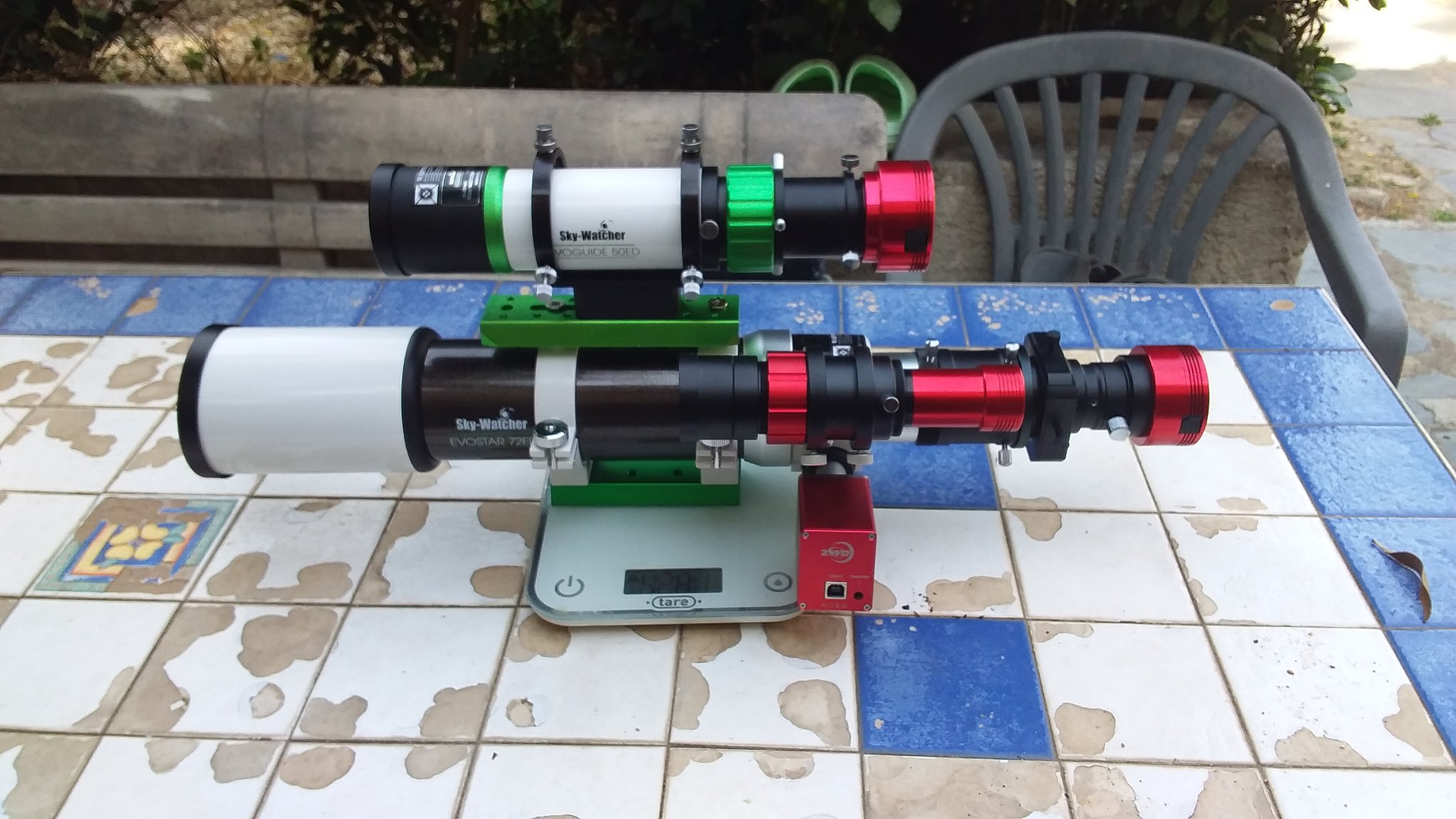

Asiairiennes et asisiairiens bien le bonjour de Perpignan :)
Je suis en train d'assembler un config qui me plaît bien : pas trop lourde (4,2 kg) compacte pas de bricolage juste de l'assemblage et évidemment un peu de carte bleue :closedeyes: sur la base d'une 72 ed + evoguide 50 az-gti en mode eq bien sur....
2 imageurs (suis toujours en attente de la deuxième asiair c'est longgggggggggg ) et 1 autoguidage (svbony 165 moins cher que la zwo 290 mini)
Vais tenter de caler tout ça au mieux et de parafocaliser les caméras (pas évident) 585mc 290 mono 462 mc atik Infinity 414 ex en option ( pc) et un petit tiroir a filtre pour le fun ( Ha /l-enhance)
Question......
Si tout est bien calé au poils de fesses d'après vous puis-je
Question 1 mettre en station sur l'une des 3 caméras
Question 2 faire un goto plate solve sur une des 3 caméras autoguideur inclus (120 de focale zwo 290 mini certainement ir cut pour le chromatisme...
C'est surtout le plate solve sur la petite lunette de guidage svbonny qui m'intéresserais pour me faciliter la vie......
@clouzot as déjà tenté ce genre de plate solve a l'autoguider???????????
Bon si je pose la question c'est pour gagner du temps bien sur, car le ciel du sud devient extrêmement difficile surtout avec la barre de montagnes des Pyrénées.
Merci, bisous et :cafe:

Message par clouzot » 05 sept. 2022, 12:05
Ben oui, avec le mini guidescope ZWO (30/120), la 290 mini, et l’ASIAir ou Sharpcap/ASTAP (les deux marchent).
Si tes trois optiques sont alignées au poil de c*l tu devrais avoir ce que tu cherches (goto+platesolve avec la première, caméra principale sur la seconde, et guidage sur la troisième)

Message par ouki » 05 sept. 2022, 12:09

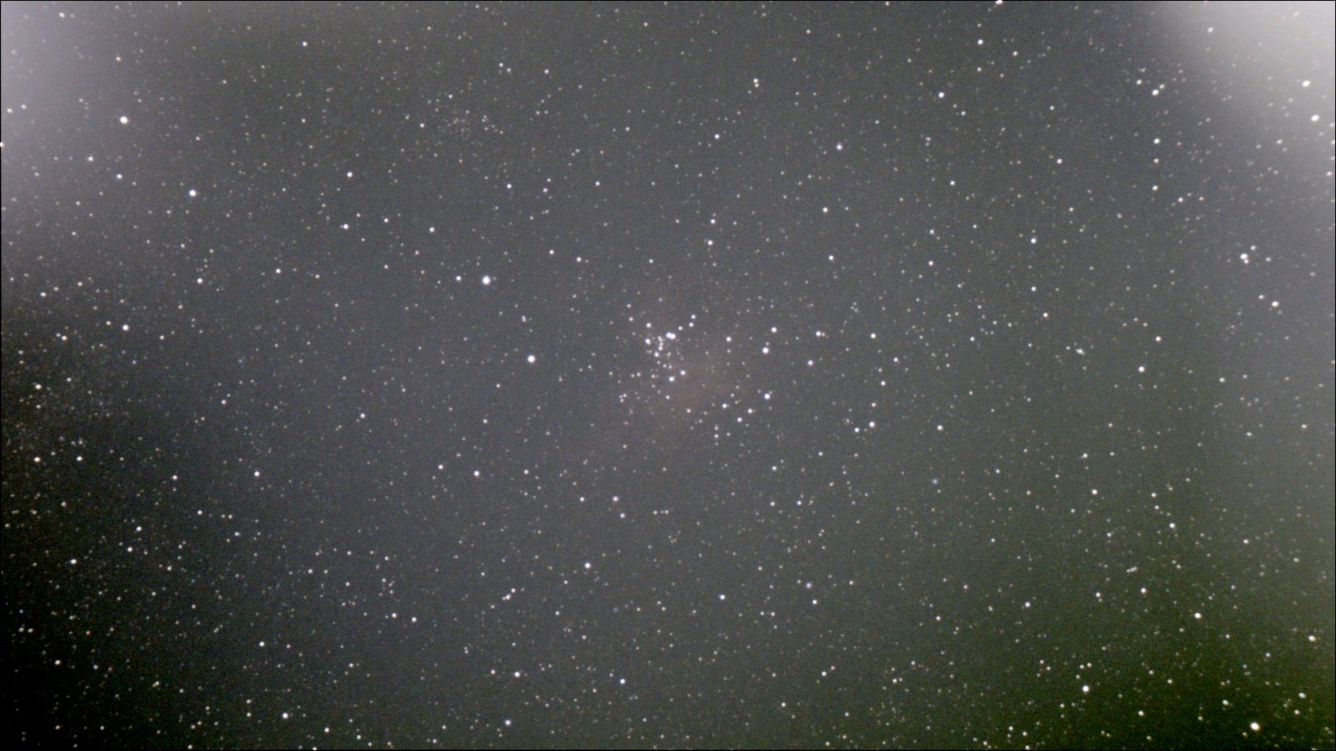

Message par ouki » 06 sept. 2022, 09:58
Oui effectivement les sois disant pénuries ça deviens extrêmement chiant (suis en attente d'une asiair depuis 3 mois réglée bien sur :closedeyes: )
Sympa le mini pc ;)
Soirée sacrifiée ...... aux réglages asiair focus eaf caler le merdier et plat de spaghettis :closedeyes:
Toute façon comme d'habitude voiles laiteux d'altitude......

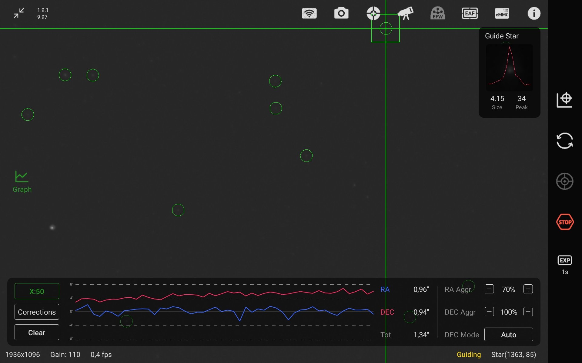

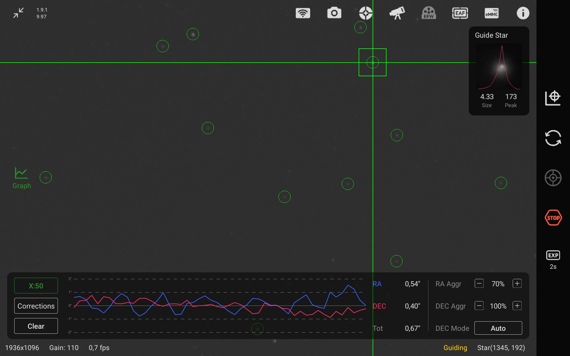

L'azgti est un pur régal sauf pour la mise en station je n'arrive pas a avoir une grande précision vais peut-être graisser la platine equato pour faciliter.
Calibrage j'arrive a 10 steps en mettant 3500 ms ????? :?
Les résultats...... ben je sais trop . Je ne sais pas décrypter les lignes colorées en tout cas c'est joli et ça fait pro :mrgreen:
Pour l'instant pas trop convaincu par l'autoguidage je confirme que la calibration est longue dans les 4 minutes pour 10 steps .
See you later :roll:

Message par kaelig » 06 sept. 2022, 11:33
Déjà @ouki , il faut voir le verre à moité plein, ca guide, le guidage en RMS est super pour une AZGTi.
Je te conseille de mettre le gain de la caméra de guidage en high, ca te permettra d'éviter de perdre le guidage s'il y a des nuages :D
Ensuite, il ne faut pas être trop perfectionniste pour le guidage, ca marche ... repasse à la caméra principale ;)
