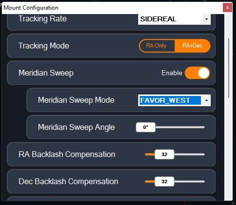

Paramétrages Flip Meridien sous CPWI
Suite à un souci lors de ma dernier flip méridien et suite à la réponse de Professeur @clouzot ici:
viewtopic.php?p=129583#p129583
C'est un sujet pas simple car nous avons des noms similaires pour des choses différentes, des réglages qui sont fait à tous les niveaux d'empilement logiciel: HC, CPWI sur PC ou Asiair... De ce fait, les sources d'emm... croissent et nous amènent parfois à des comportements erratiques et incompréhensibles de notre setup. Je ne parlerai pas ici du paramétrage de NINA quand on utilise CPWI (je suppose que les limites de NINA doivent être comprises dans l'entre-deux des réglages CPWI).
Le premier niveau est la raquette,
Le deuxième niveau est CPWI sur le PC ou l'Asiair. Je ne traiterai que de CPWI ici (pas NINA, pas Asiair)
1) Paramétrages RA East & West limits sur la raquette.
Attention, il peut y avoir confusion entre les noms des paramètres sur la raquette et sur
CPWI. Surtout que les valeurs par défaut sont les mêmes -20°
Je remets ici l'info qui m'a éclairé (ou je me suis dit, mais oui, mais bien sûr)
https://www.cloudynights.com/topic/8025 ... ew-limits/
Viking1
You are confusing the CPWI Slew limit with the RA East and West limits. In CPWI the Slew limit are for meridian.
If you select a target West of the median while the scope is point East of the meridian, it will slew and flip
if the West limit is set at less than the target position past the meridian.
Same apply for the East Slew limit, target to the East with scope pointing West.
I set mine at zero for both.
In the hand controller, the RA East and West Limits are set at zero.
I also set "Favor West" as it is a factor of the Slew Limit.
Do not confuse Slew limit (CPWI, meridian limit) with RA East and West Limit (HC).
CPWI manual Page 16, RA Slew limits
Your mount manual, HC, RA. East and West Limits

2) Paramètres pour le Flip Meridien au niveau de CPWI
Les paramètres pour le flip Méridien ne sont pas accessibles via la raquette mais via le logiciel CPWI.
Je remets ici extrait de la documentation de Celestron qui se trouve ici:
https://celestron-site-support-files.s3 ... 222020.pdf
Nous nous retrouvons avec 3 paramètres à régler:
- RA slew limits East
- RA slew limits West
et
- Meridian Sweep
@clouzot Je n'ai pas l'impression que ces paramètres soient sauvegardées au niveau de la raquette (HC), de ce
fait leurs paramétrages ne viendra pas se superposer à celui de l'Asiair. Je me trompe?
• RA Slewlimits (EQ mounts only) –
This selection allows you to set how far beyond, or how far before, the meridian the mount will slew in RA before requiring a meridian flip.
This functionality is especially useful during astroimaging, as you may want to track an object through the meridian for as long as your
mount allows before performing a fl ip.
To use the RA Slewlimits, first select the “Enable” checkbox, then set the limits for East of the meridian and West of the meridian.
- Negative numbers indicate the number of degrees past the meridian. The limit is -20° since most Celestron EQ mounts cannot slew
further than 20° past the meridian due to mechanical limitations.
- A positive number indicates a meridian flip will occur before the mount reaches the meridian. +40° before the meridian is
the maximum value allowed. (NOTE: It is important to know the mechanical limits to motion past the meridian for your mount before
these limits are entered, otherwise you may reach the mechanical limit before the software slew limit, which may
cause you to need to realign the mount.)
(NOTE: AZ mounts on EQ wedges do not have a limitation on how far past the meridian they can slew.)
• Meridian Sweep (EQ mounts only) -
This function instructs the mount how to respond to GoTo commands when slewing
to objects that are near the meridian. It can be used to prevent unwanted meridian flips.
Meridian Sweep allows the telescope tube to remain on a desired side of the mount after slewing to the object.
(NOTE: If the RA Slewlimits are enabled, they will provide a limit to how far past the meridian the mount can go until
a meridian flip is performed.)
(NOTE: AZ mounts on an equatorial wedge do not require this function, as they do not need to perform a meridian fl ip.)
Once enabled by selecting the “Enable” checkbox, there are three options:
• Favor East – If the target object is accessible from both sides of the mount, selecting “Favor East” instructs the mount to
GoTo to the object as if it were on the east side of the meridian. The optical tube will then be positioned on
the west side of the mount and pointing east.
• Favor West – If the target object is accessible from both sides of the mount, selecting “Favor West” instructs the mount
to GoTo to the object as if it were on the west side of the meridian. The optical tube will then be positioned
on the east side of the mount and pointing west.
• Favor Current – Selecting “Favor Current” instructs the mount to favor whichever side the mount is currently on when
slewing to objects close to the meridian.
The “Angle” selection box allows you to choose how far past the meridian the mount can slew during a GoTo command before
the meridian fl ip is performed.
Make sure the number you enter in this box is less than any negative slew limit if RA Slewlimits
are enabled. If RA Slewlimits are not enabled, then make sure the “Angle” is less than the number of degrees that your mount
can move past the meridian before mechanical interferences occur.
3) Réglages du Flip dans CPWI
Là, ce qui m'intéresse, c'est le réglage du flip dans CPWI, dans une configuration où j'utiliserai CPWI avec Sharpcap
Nous nous retrouvons avec toujours 3 paramètres à régler:
Pour moi, c'est le paramètre le plus important, car le ciel du point de vue du télescope va de l'Est vers l'Ouest.
Si on laisse le tube trop en position Est après le méridien, la position mécaniue devient scabreuse (contrepoids vers le haut).
Je le règle à +10° pour que lorsque la cible est à 10° à gauche du méridien (à partir de +170°), le flip méridien se fasse,
le tube bascule en position Ouest à Est. Cela évitera que le tube aille trop vers le trépied.
- RA slew limits West : Peut-être que que si on est dans l'autre sens, on change de la cible A à la cible B. J'ai mis -10° pour que
si la nouvelle cible est au-delà de 170° (et va vers 180°), le tube reste orienté à l'Ouest pour éviter un autre changement de méridien.
et
- Meridian Sweep: Là, ce qui m'intéresse, c'est que si le goto m'amène sur une cible proche du méridien, que la monture bascule tout
de suite (de façon à ce que le tube soit à l'Est) en position flip méridien.
Je ne sais pas si je me suis bien expliquée, donc n'hésitez pas à me le dire.
et
- Messages : 16581
Monture Celestron (AVX, CGEMii, CGX) & CPWI
Je pense que tu as tout bon. CPWI joue dans ce cas le rôle de « super pilote ASCOM » de la monture. Tu peux quand même vérifier après coup en rallumant la monture, avec la seule raquette branchée.
