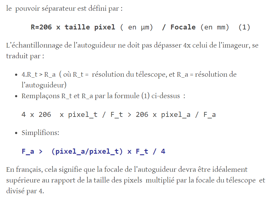

CHOIX DE LA CAM DE GUIDAGE:
Petits rappels concernant le choix de résolution du système de guidage:
dans le cas de l'OAG, la focale de l'imageur et du guideur sont les mêmes donc on en reste à:
pixel guideur < 4x pixel imageur
Vue la taille de pixels des caméras de guidage bâton dispo sur le marché, ça ne sera pas un problème.

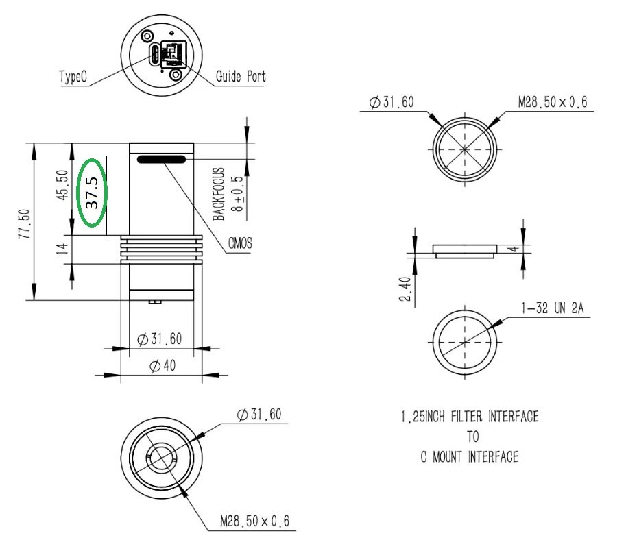

Résumé des dimensions de cam bâton dispo:
On rappelle que Altaïr est hors jeu, puisque je souhaite conserver le focuser hélicoïdal. Leur capteur ne va pas assez profond.
En résumé, la palme de la profondeur reviens à QHY avec une distance épaulement-capteur de 37.5mm.
ZWO et P1 sont dans un mouchoir de poche avec respectivement: 32.2 et 32.3

QHY
QHY dimension.jpg (56.68 Kio) Consulté 2050 fois

Quel OAG ?
Message par clouzot » 02 avr. 2023, 10:43
spica2000 a écrit : ↑
02 avr. 2023, 04:41
On peut monter plus haut, PHD2 a "un peu" évolué depuis le siècle dernier : la détection de centroide se fait au pouillième de pixel près, le multistar débruite très bien la turbu aussi.

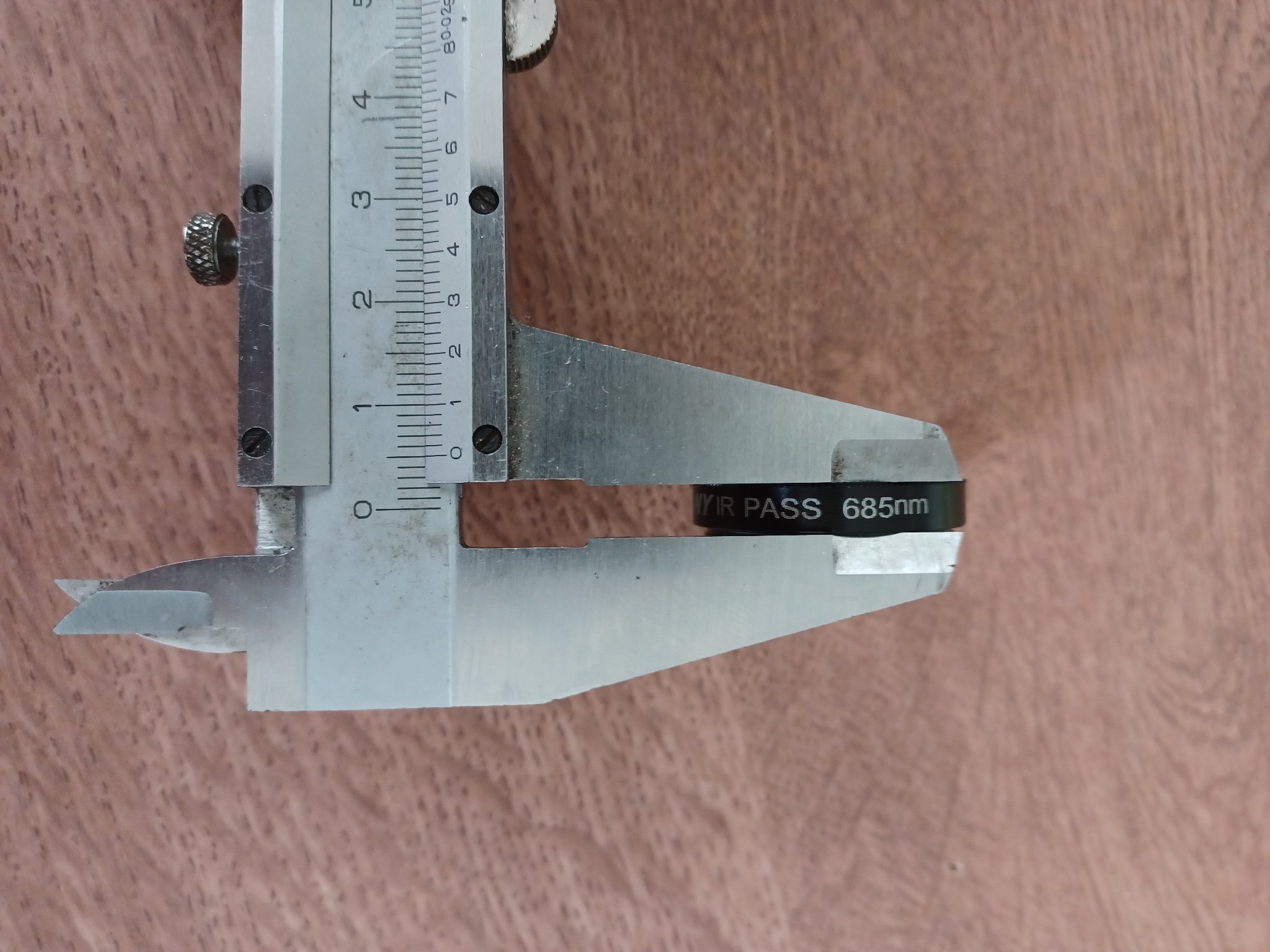

Puisque tu es là et que tu guides à 685nm, tu pourrais me donner la hauteur de la bague (hors filetage) d'un filtre 1"1/4 685nm ? C'est pour vérifier si j'aurais assez de place pour la caser entre le bout de la caméra et le fond du focuser.
Quel OAG ?
Message par clouzot » 02 avr. 2023, 10:57
C’est un bête filtre rouge #25 que j’utilise, pas le Proplanet (qui est en deux pouces, il me sert à l’imagerie). Mesuré à l’instant : 0.725mm une fois vissé (hors filetage donc)

Message par spica2000 » 02 avr. 2023, 11:41
02 avr. 2023, 10:57
merci mais c'était la hauteur de bague comme ce qu'a montré @Lavinch31 que je souhaitais.

Pour l'épaisseur de la bague du filtre on a chaud aux fesses: reste 1,1mm de jeu ! La moindre erreur dans mes prises de cotes et s'est mort. J'aimerai éviter d'avoir à raboter le filtre, même si c'est de l'ordre du faisable :mrgreen:
Il y a combien sur ta QHY entre épaulement et bout de la caméra avec le support de filtre et filtre?
Quel OAG ?
Message par Lavinch31 » 02 avr. 2023, 12:26
02 avr. 2023, 11:46
viewtopic.php?p=147258#p147258
la bague CS fait 4,5mm
le support de filtre 1,25" fait 5mm
évidemment les 2 ne se montent pas ensemble ni même le filtre a la place de la bague CS .
Il faut donc ruser !
Ayant la même contrainte de course que toi avec mon D.O QHY , j'ai même du démonter le filtre de son porte filtre pour venir le plaquer directement contre la caméra ( au préalable démunie de sa bague CS) .
Dernière modification par Lavinch31 le 02 avr. 2023, 12:46, modifié 1 fois.

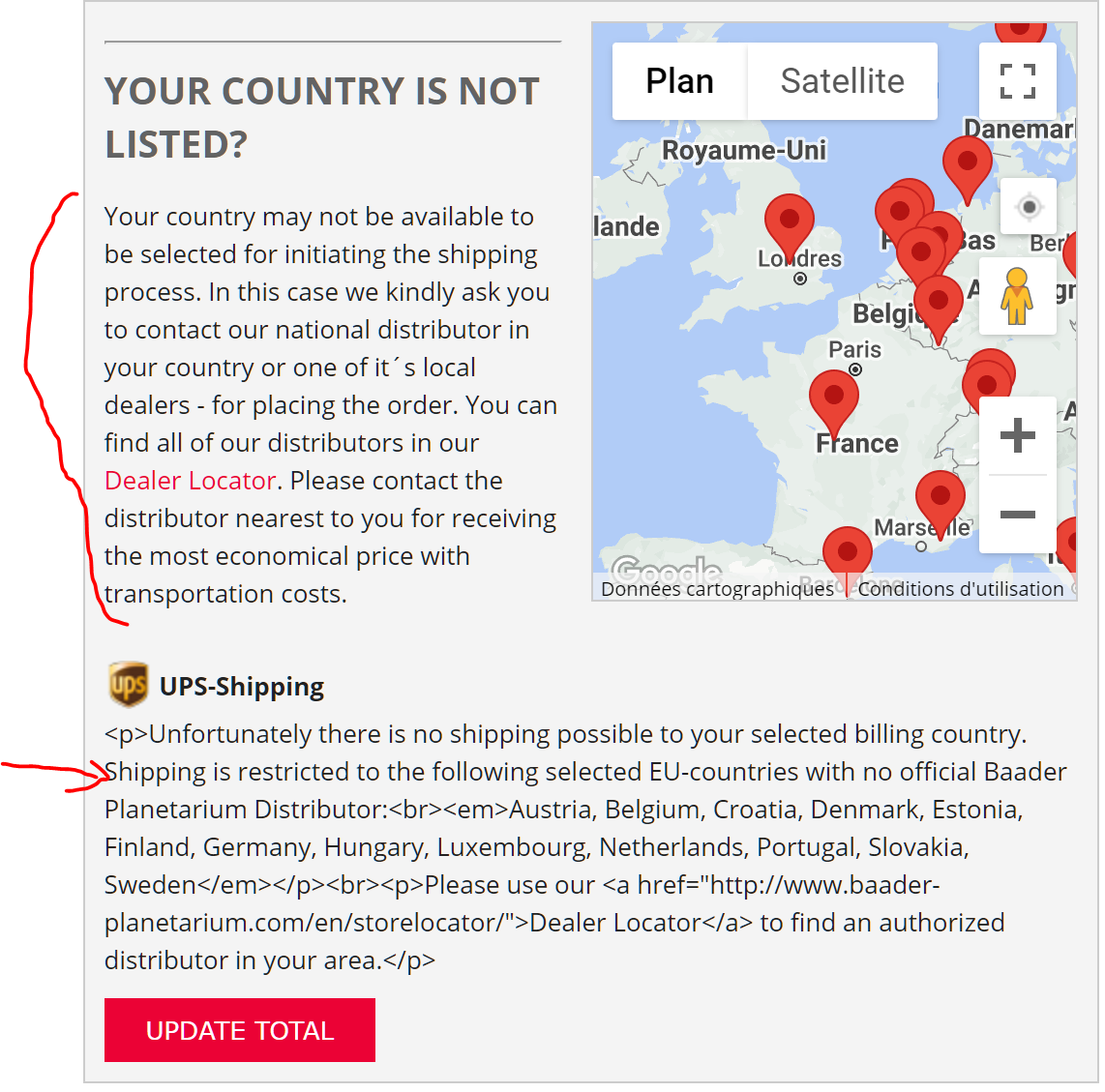

oui mais chez Lunatico on peut commander contrairement a Baader qui n'expedie pas en france ( et les cam QHY ne sont pas vendue chez "Baader.fr")
Demande a Medas ( qui est le revendeur officiel Baader en France) s'il peut te fournir la QHY5iii200 sans gratter de billet dessus ;)

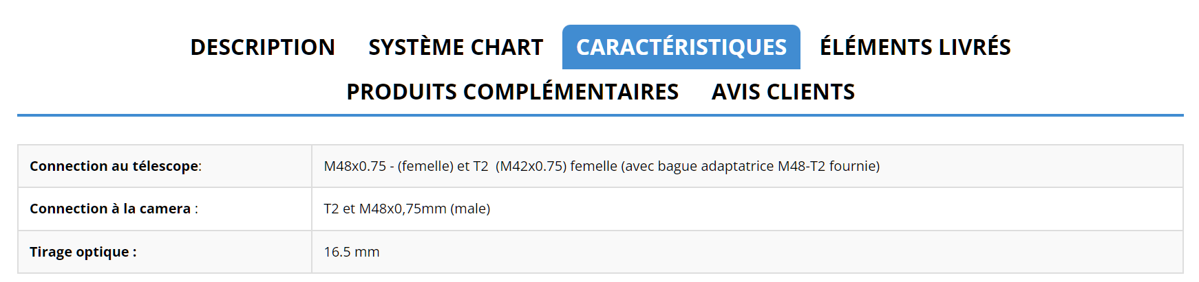

Quel OAG ?
Message par Lavinch31 » 02 avr. 2023, 13:43
Zibou a écrit : ↑
02 avr. 2023, 12:36
Donc.
Ma configuration actuelle :
C9 (sortie SC)—> rdf Celestron (sortie SC) —> varilock (sortie T2) —> tiroir à filtres (sortie T2) —> clicklock —> p1 585 (jupe ou M42)
Est ce qu’un oag Zwo de ce type irait ? https://www.pierro-astro.com/materiel- ... zwo_detail
Merci. :closedeyes:
avec ça tu as ta réponse ? :

Message par clouzot » 02 avr. 2023, 14:02
02 avr. 2023, 11:41
02 avr. 2023, 10:57
C’est ce que je t’ai donné. Sauf que c’était en cm et pas en mm, désolé.
Donc 7.25mm d’épaisseur

Message par spica2000 » 02 avr. 2023, 15:21
02 avr. 2023, 14:02
02 avr. 2023, 11:41
Argl! 7,25mm me faudrait une tronçonneuse...
