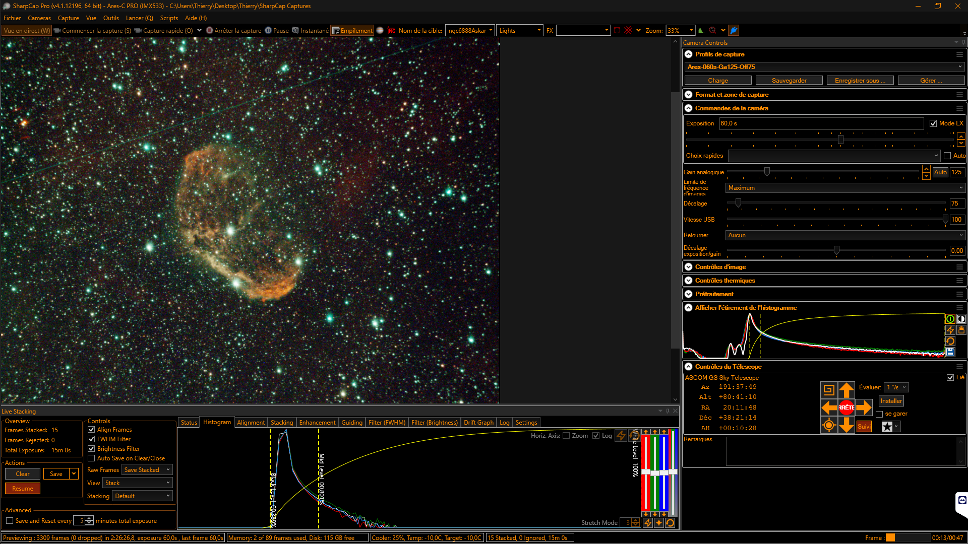

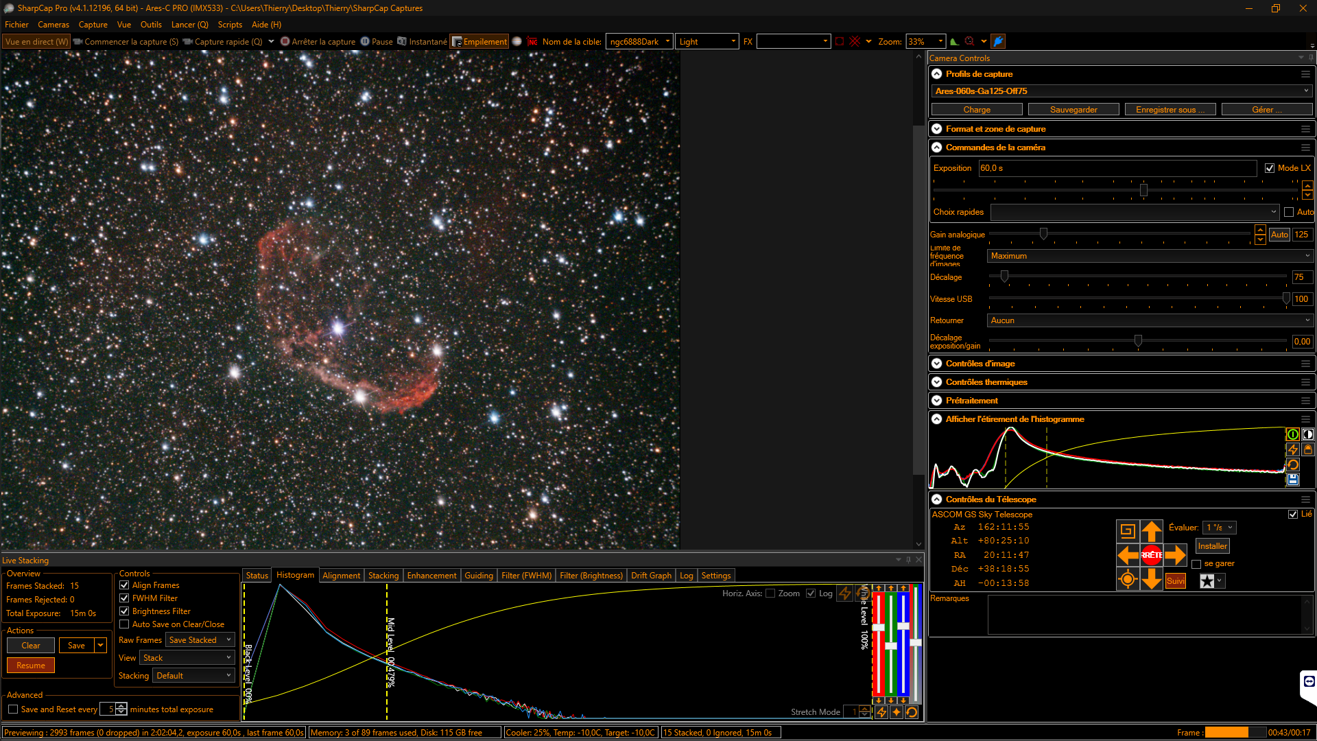

Message par Obititi » 30 août 2024, 02:21
Vous savez quoi ... ?
... je n'avais encore jamais pointer M31 avec ce telescope :whistle:
Et ben ... c'est boooo pour 15 minutes :dance:
SW 150/750 / P1 Ares / Poses de 30s x 30 = 15 min / Gain 125 / Offset 75 / -10° / Askar C1 / No DOFs
Le VA de Obi
Message par Caprice » 30 août 2024, 02:33
Pour tes étoiles, pas sûr que ça vienne du filtre, elles semblent déjà étranges sur ton Croissant au dark
Obititi
Messages : 551
Le VA de Obi
Message par Obititi » 30 août 2024, 02:45
30 août 2024, 02:33
C'est vrai, merci pour cette bonne remarque :think: ce sera pour demain, bonne nuit :)

Oui mais ... le askar c1 c'est un duo band pour nébuleuse, en le mettant sur m31 tu te prive d'une bonne partie du signal, comme beaucoup de galaxie, elle émet sur la totalité du spectre lumineux, cela peut être intéressant en extreyant le Ha pour le mixer avec du rvb

Oui oui, tu as raison, c'était juste parce que Andromede était bien placée avant de fermer boutique :D
Merci pour ce rappel pertinent, je la referai sans le filtre :mrgreen:
