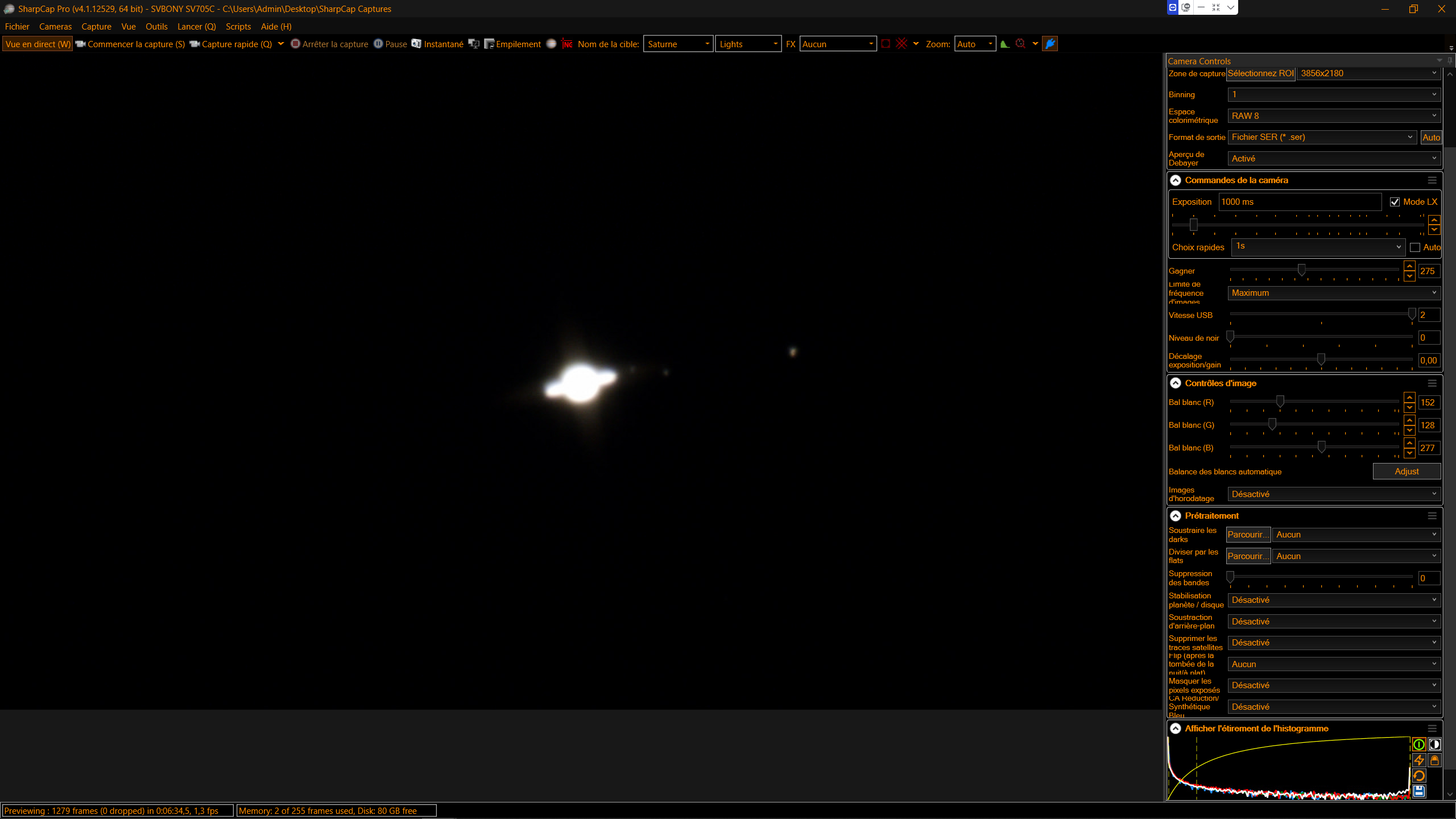

Peut-être une fenêtre ?

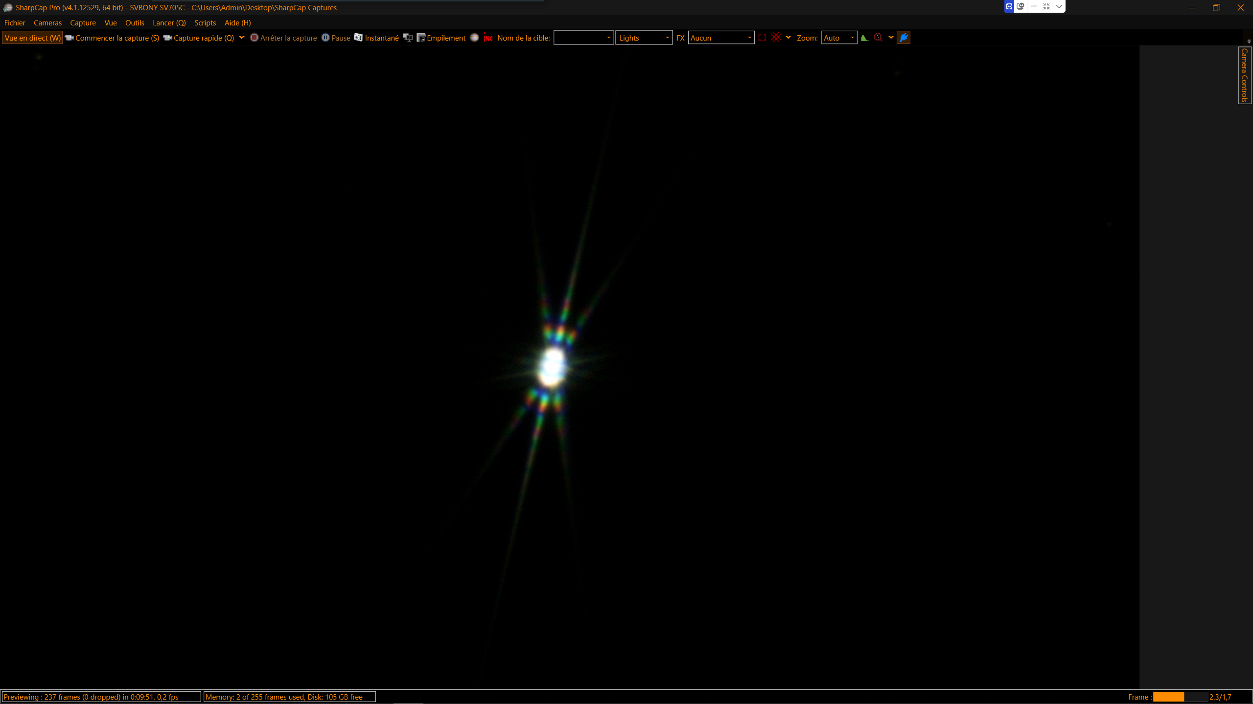

MAP au Bahtinov sur Markab
et c'est parti !
J'ai gardé la conf précédente, je suis donc autour de F12 - F14, histo à défaut, un peu plus de gain mais pas trop car la 585 crame vite et sur des poses trop courtes, Saturne ne m'offre qu'une bouillie de pixels. Mais bon, elle est basse mais j'ai l'impression qu'il y a de belles frames qui passent. :pray:

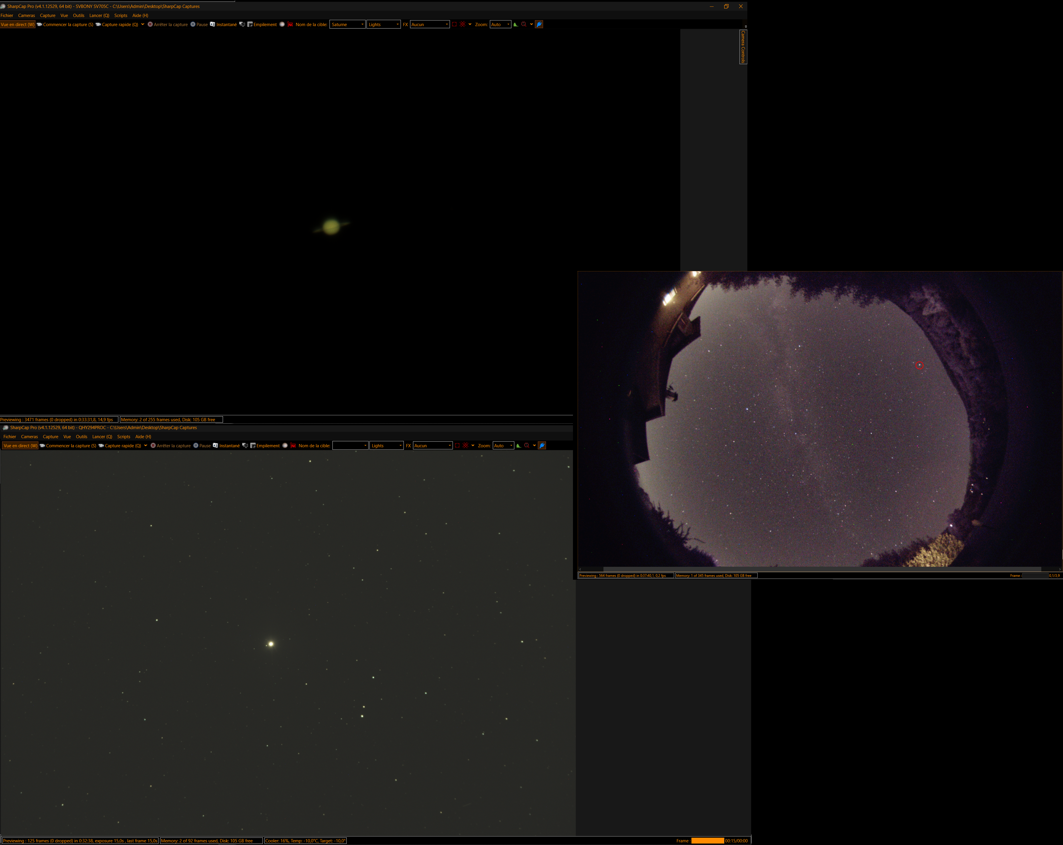

Message par Caprice » 05 oct. 2024, 23:21
Saturne est bientôt au plus haut, je relance une grande série de capture
un dernier stack pour la route et vérifier les réglages
et unSAS à 660 frames

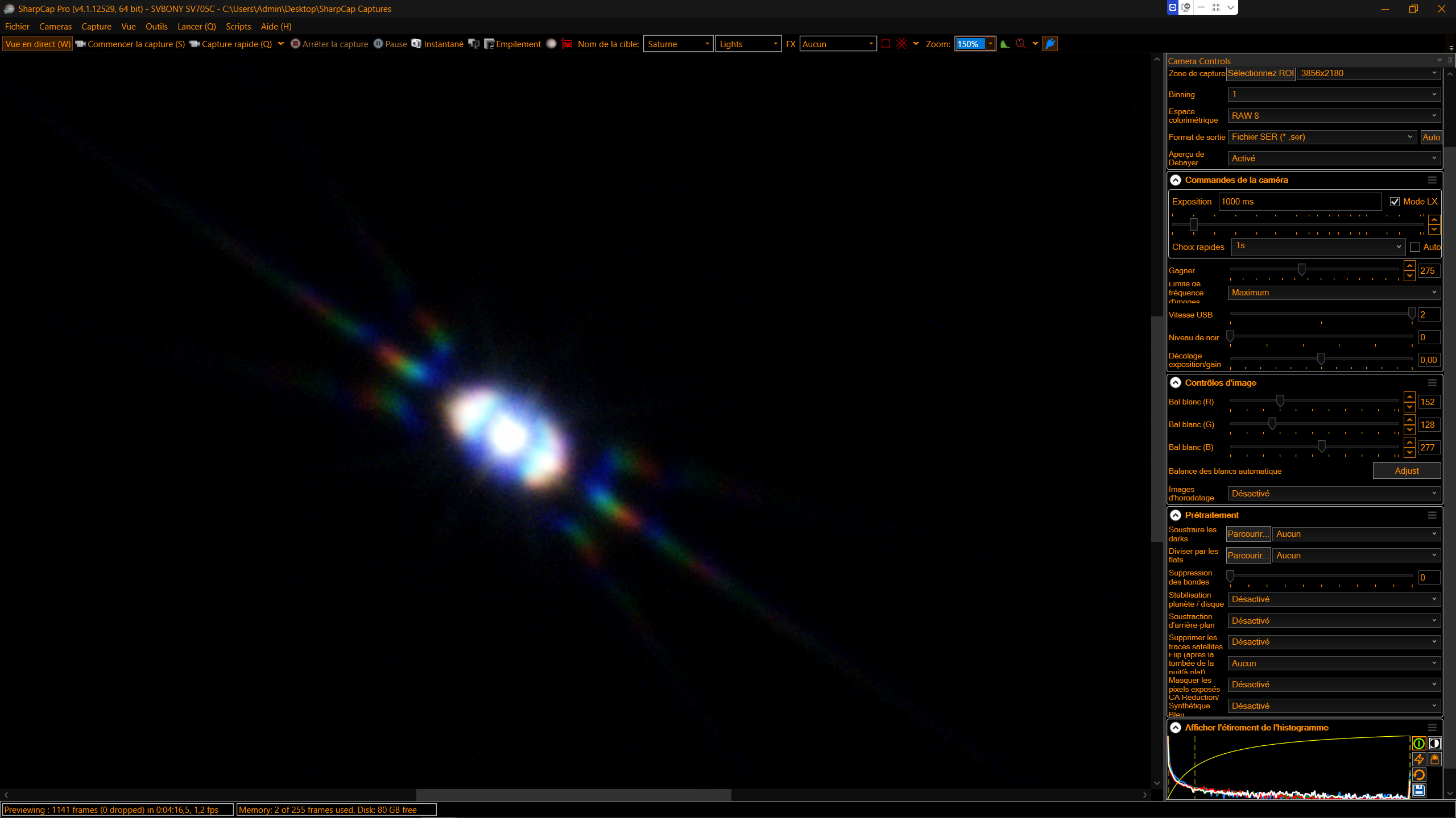

Message par Caprice » 05 oct. 2024, 23:34
MAP au Bahtinov à nouveau
retour sur Saturne est ses amies
et c'est reparti pour une série de ser
