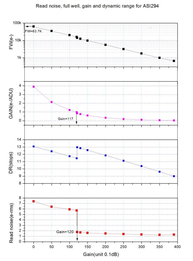

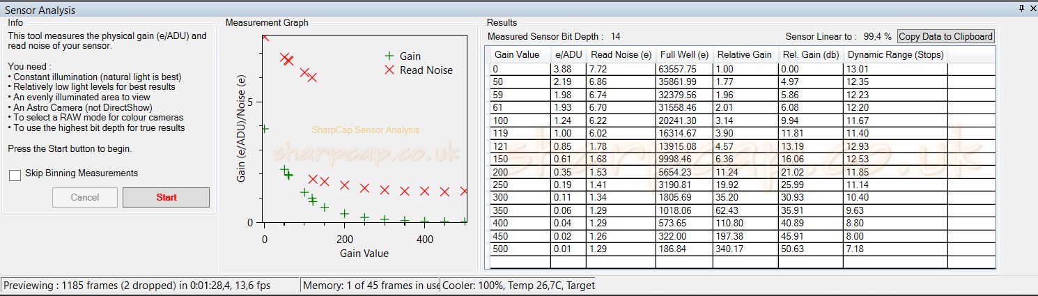

Petite question, je viens de me rendre compte que je n'utilise pas le bon gain unitaire.
A force de regarder @Steph stacker j'ai mis 400 comme gain et je n'ai jamais revue mon analyse de capteur (il y avait un soucis que l'auteur de SharpCap a corrigé).
J'ai lancé aujourd'hui mon analyse que vous retrouvez ci-dessous :
Le gain unitaire est à 119 mais au regard du tableau et de la courbe du constructeur (ci-dessous) ne vaut il mieux pas utiliser un gain de 121 ? Le HCG se déclenche à un gain de 120.

Message par clouzot » 04 mars 2020, 19:32
Steph m’a répondu dans mon sujet (depuis la colline) : il vaut mieux plus de fullwell et un peu plus de bruit selon lui. Donc gain unitaire !
VA au bord des bois
Message par Falconpage » 04 mars 2020, 19:49
Merci @clouzot , je viens de regarder ton sujet. Ca me semble différent dans ton cas car le fullwell est bien plus faible quand tu obtiens un DR de 12.
Ici à 120 le bruit est juste bien inférieur et le fullwell à peine inférieur (15 000), le DR à 13.
Cette caméra n'est pas du tout identique à la version Altair d'après ces mesures quand on passe en HCG .
@Steph tu en penses quoi ?
Edit : je viens de faire un petit tour sur le web pour voir les valeurs utilisées, ça semble 120 dans bien des cas.

Oui c’est curieux cette différence entre deux caméras refroidies (la mienne était à -10°, mais apparemment pas la tienne !) qui ont le même capteur. Dans ton cas effectivement il semble que tu aies tout intérêt à tourner en HCG (120-121) puisque le fullwell n’est pas impacté

Message par Steph » 04 mars 2020, 20:47
Falconpage a écrit : ↑
04 mars 2020, 19:49
04 mars 2020, 20:24
Sur les versions plus anciennes de SC, le HCG mode des Altair switchait au gain 450, et après la maj d'un SDK il est passé à 900, et cela reste un mystère. La version 294 de QHYCCD switch au même gain que la ZWO, et des trois ,c'est la QHYCCD qui donnait des sub light les plus propres, à un gain de 121 en HCG donc, sur des fichier que j'ai traités pour des astrams pour comparaison.
VA au bord des bois
Message par Falconpage » 05 mars 2020, 08:27
Va pour 120, me reste plus qu'à refaire la librairie de DARK ...

Avec un peu de retard je confirme gain unitaire à 120 sur ma zwo 294. Tu es bon pour refaire tes darks avec la météo pourri que l'on a c'est pas le temps qui nous manque :D !

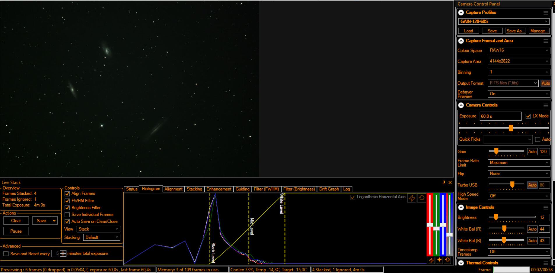

Message par Falconpage » 14 mars 2020, 23:10
Bonsoir,

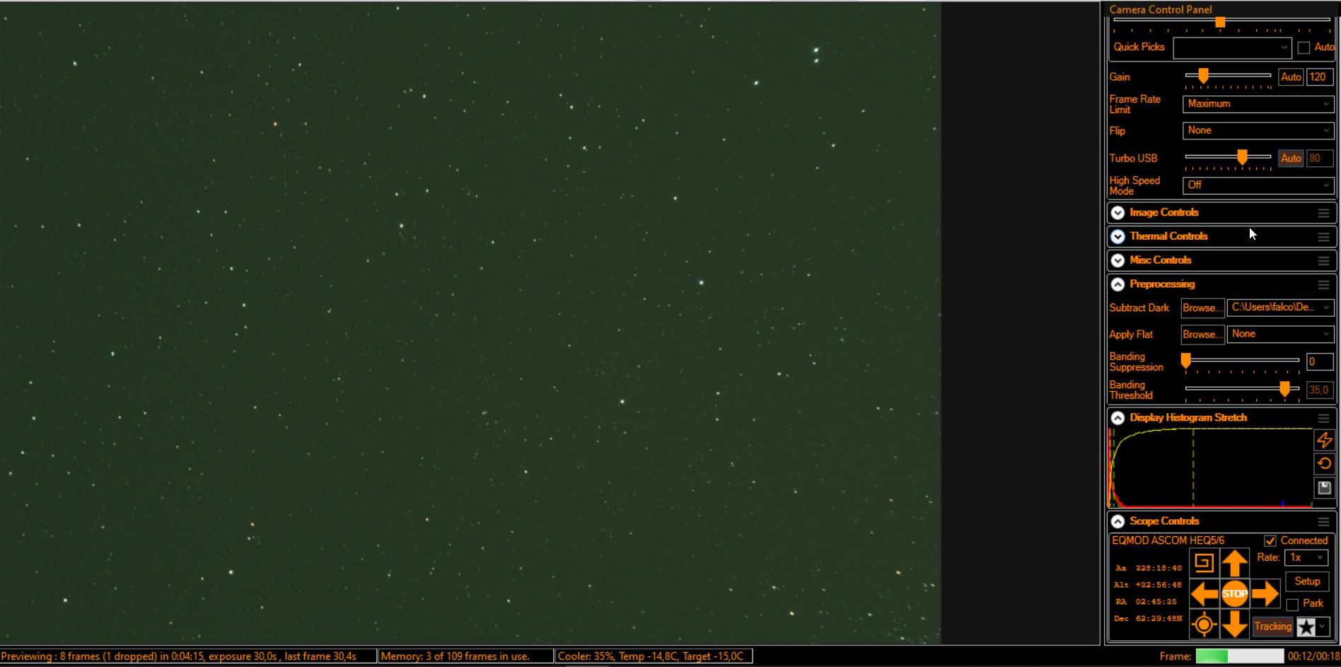

Quelle galère aujourd'hui ... Après les darks c'est les flats que je n'arrive pas à appliquer correctement.
Déjà, est ce normal que les darks me mangent autant de signal ?
Pour faire un flat j'ai suivi le manuel, checker la vidéo de @Steph (https://www.youtube.com/watch?v=zn_dUv3SPXQ)
Ci-dessous sans et avec :

Message par kawa » 14 mars 2020, 23:22
14 mars 2020, 23:10
Autant je ne sais pas , peut être pas autant qu'un filtre ,mais un peu oui .

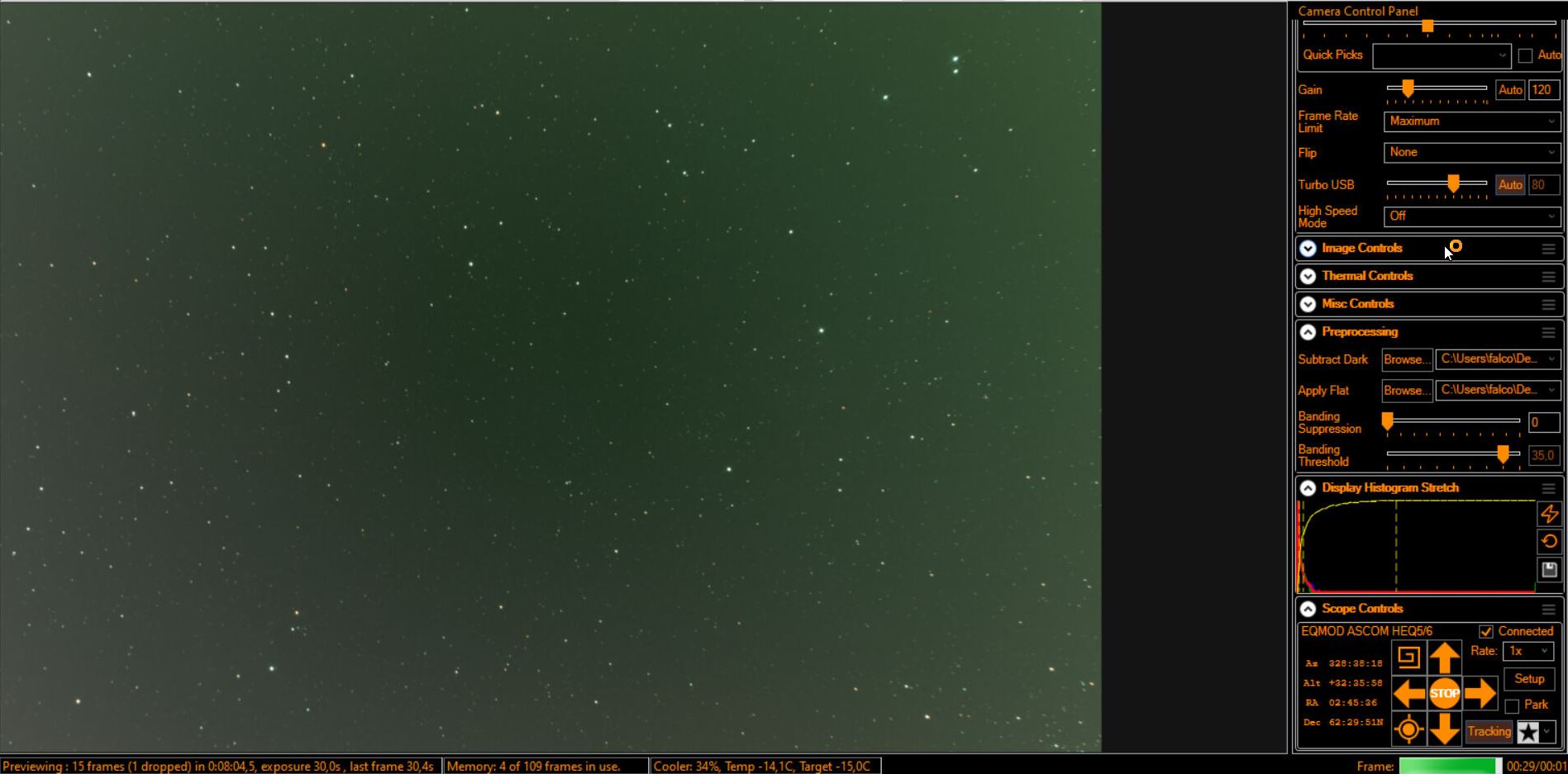

Message par Falconpage » 15 mars 2020, 08:51
Bilan très mitigé de la soirée ...
Je galère comme un fou avec le gain à 120.
Mes Darks semblent bons mais le signal capturé en RAW est presque inexploitable sous SIRIL : régler l'histo est devenu mission impossible. Sous StarTool ça semble bien mieux se passer.
Edit : en échelle log ça passe un peu mieux mais quelle galère cette histo sous SIRIL :twisted:
Malgré les darks c'est la foire aux pixels chauds !
Impossible d'appliqer un flat : ça génère un masque complètement incohérent et coloré.
J'ai suivi la procédure à la lettre mais rien à faire :cry: :cry:

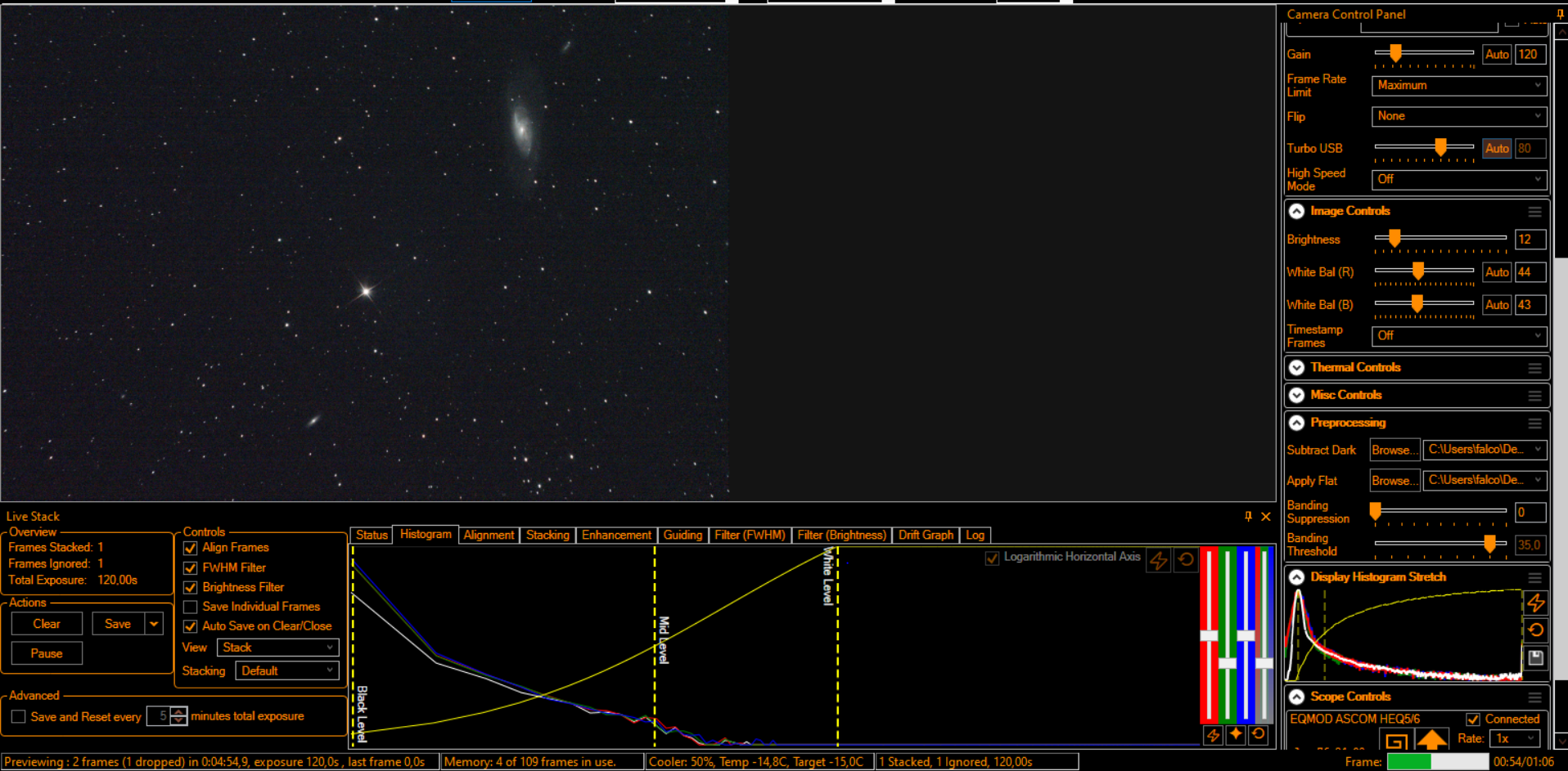

Message par Falconpage » 17 mars 2020, 23:25

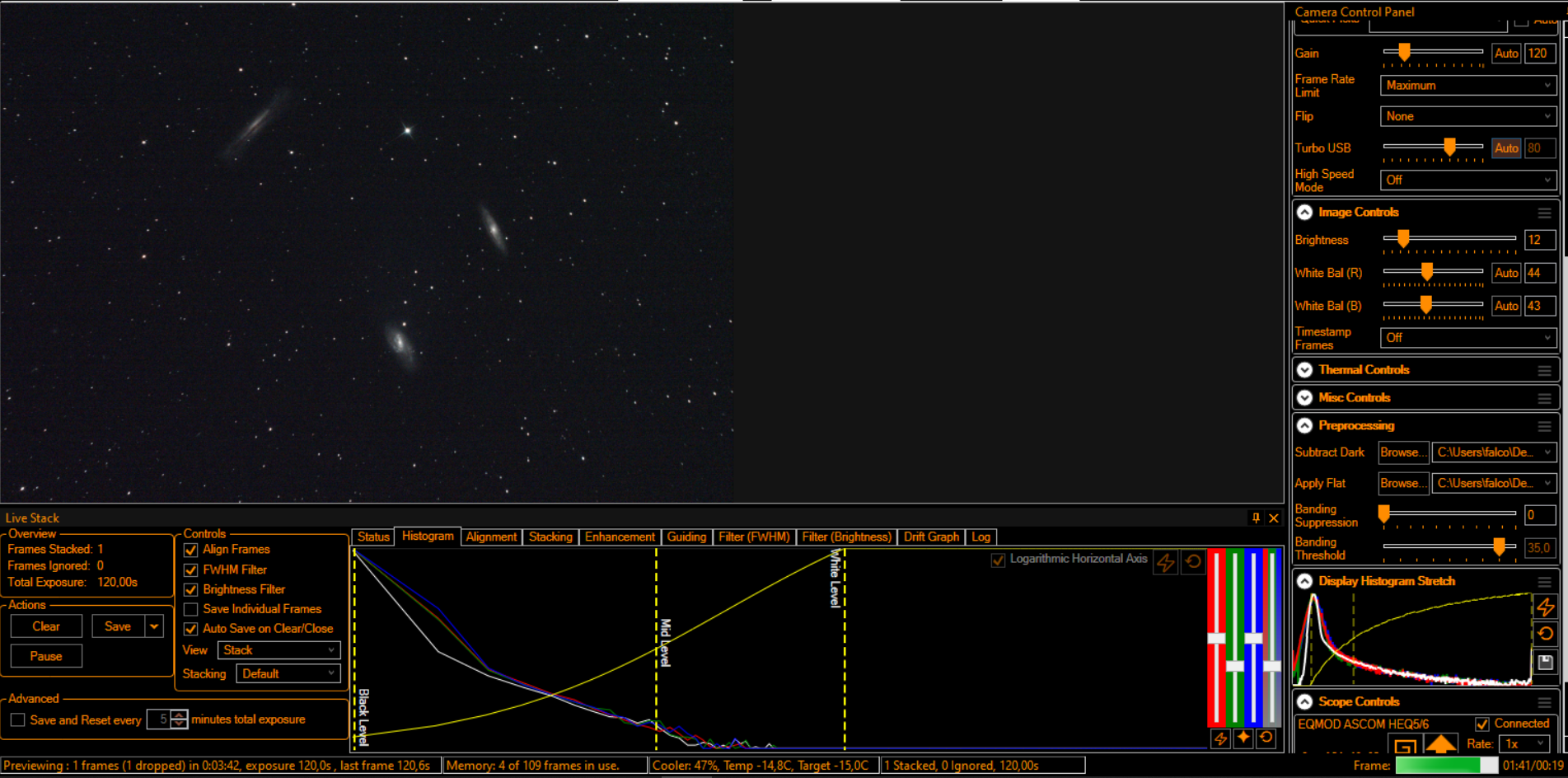

@clouzot , j'ai fait comme tu me l'a conseillé, j'ai repris tout de A à Z (dark et puis flat) avec le même gain, même offset (brightness).
J'ai trouvé ça pour la ZWO 294MC PRO : le brightness en fonction du gain :
Gain Brightness (https://forums.sharpcap.co.uk/viewtopic.php?t=1266)
100 10
150 15
200 18
250 18
275 20
300 25
325 35
350 45
375 50
400 60
425 75
450 80
Avec mon brightness de 12 pour gain 120 on doit être bon.
Stack 1 frame de 120s :
Stack 10 frames de 120s :
M106, 1x120s
Dernière modification par Falconpage le 17 mars 2020, 23:36, modifié 1 fois.
