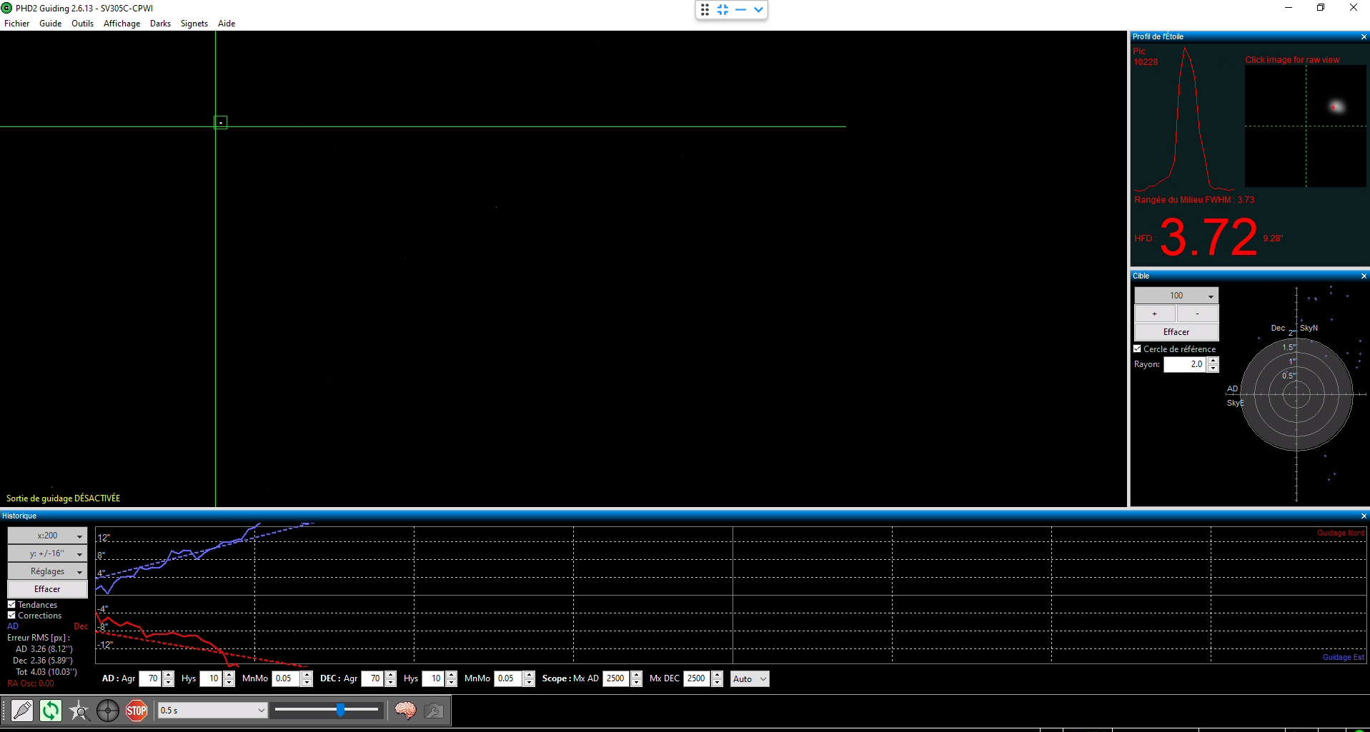

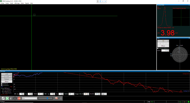

Voila déjà la dérive et il me semble que c'est pas la peine d'attendre les 5minutes (j'ai du changer les échelles sur la droite)
Sinon, j'ai tout relu et je suis encore passé à coté de la méthode pour savoir quoi faire
Et un peu plus longtemps :

Je confonds peut-être...
RA Osc à garder autour de 0.35 à 0.5. Si au-dessus, baisser agressivité AD. Si en-dessous, la monter.
- Messages : 16581
Début guidage
OK vu. Il va falloir regarder la procédure de MES avant toute chose. 12 seconde de dérive en quoi, 2 minutes, ça fait beaucoup.
Sinon un élément auquel je pense en regardant ta capture : tu n'utilises pas le guidage multi-star ? Je ne vois qu'une seule étoile sélectionnée...

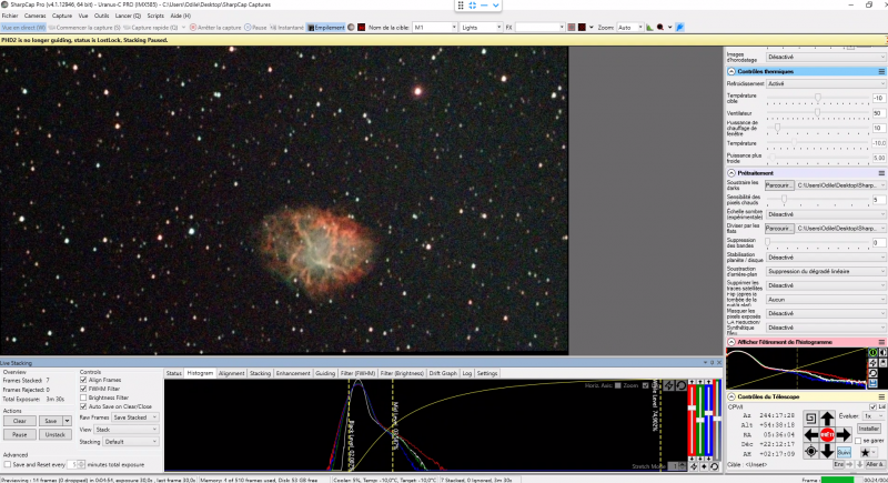

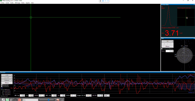

Donc, re alignement avec 4 etoiles non sans mal car la resolution astro astpa marche pas et astrometry.net pas à tous les coups ..
En laissant dériver, ca donne ça : et ce que me dit cpwi il me semble que cette fois il a bien noté les corrections pourtant

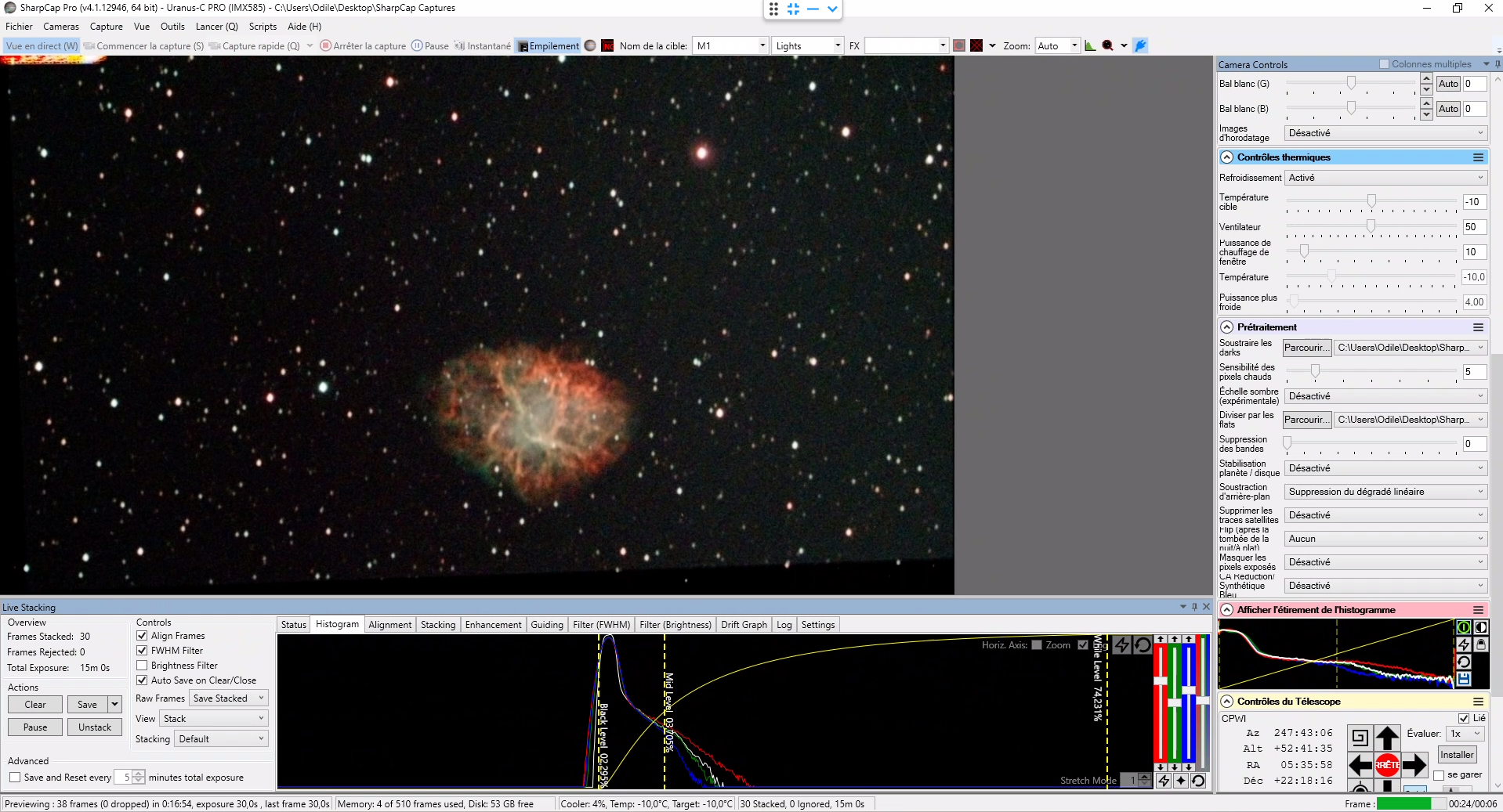

Pas mal cette M1 malgré un guidage qui ne s’annonçait pas génial. Comme quoi…
Niveau CPWI, une piste dont je me souviens : faire tes 5-7 points répartis, puis rajouter 3-4 points autour de ta cible ce qui va avoir pour effet de donner plus de poids à la zone ciblée dans le modèle. Mais il faudrait que l’astrométrie fonctionne pour que ce ne soit pas trop pénible à chaque point ajouté.
