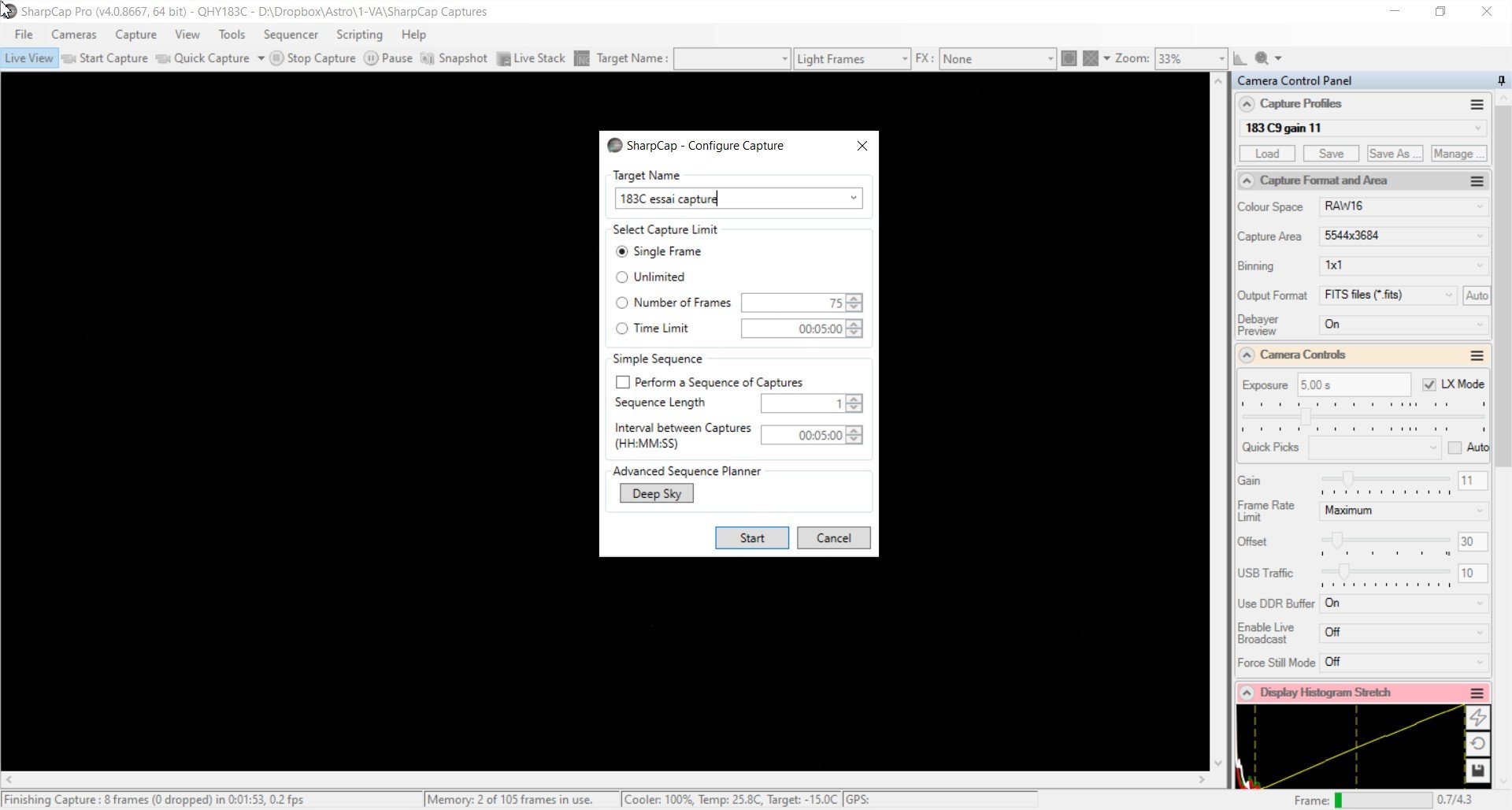

Voilà comment je fais une capture :
Tout est identique à mes paramètres de stack, mais je ne prends qu'une image.
