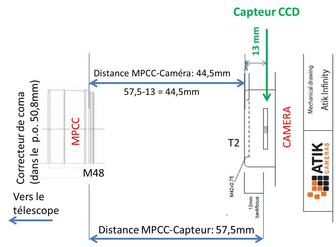

Du coup, vu que Christ m'avait gentiment vendu un correcteur de coma avec le 130PDS, je l'ai ressorti pour voir "comment ça marche".
Correcteur de Coma: Baader MPCC (c'est pas le meilleur, mais c'est celui que j'ai)
https://www.pierro-astro.com/baader/30- ... iii_detail
Je vous laisse lire cet excellent comparatif en langue anglophone :lol:
https://www.astrofotoblog.eu/?p=856
Je suis parti sur le schéma de base du correcteur qui dit:
57,5mm de backfocus (donc tirage) en M48 et
55mm de backfocus en T2

Attention, Backfocus = source d'erreurs et de mauvaises compréhensions. donc je remplace par la notion de distance
Merci @clouzot pour la précision dans un autre post sur ce sujet.
En photographie, on parle de tirage mécanique: c'est la distance nécessaire et suffisante entre deux éléments pour obtenir
une parfaite adaptation optique. Par exemple 44mm pour les objectifs Canon, ce sera la distance entre la sortie de l'objectif
et le capteur de l'appareil photo (qui est symbolisé par un trait à gauche de l'appareil). Donc on parlera de distance.
Mon montage est T2 (M42) côté caméra et M48 (à cause des bagues d'allonge que j'ai) côté correcteur de coma MPCC Baader.
Calcul
Deux difficultés:
1- atteindre avec les allonges (et autres) la distance théorique de 44,5mm :think:
2- pour s'apercevoir qu'il en faut un peu plus ou un peu moins. En effet:
- la distance de 13mm pour la caméra est donné pour +/-0,5mm
- la distance théorique pour le correcteur de 57,5mm est donné pour +/- 1mm
- les pièces mécaniques dans le chemin génère aussi une imprécision
Donc, si l'on veut être très précis, il faut pouvoir retoucher :dance:
En réalité la distance est aussi dépendante de l'oculaire (ici la caméra) et donc peut fortement varié suivant le
modèle de caméra choisie.
Je me suis assez vite rendu compte que l'on ne pouvait trouver une solution simple et optimale. Acheter des allonges pour voir
revient assez cher sans compté le délai. Donc j'ai trouvé une solution: une allonge fixe + une allonge variable à moindre coût.
Ma solution
Cette solution n'a pas été testé pour le moment faute de ciel accessible
L'idée (non extraordinaire) a été d'utiliser l'allonge T2 (au format 31,75mm) qui est livré avec la caméra.
J'y ajoute une bague réductrice 50,8mm/31,75mm auto-centreur (coût 30 euros)
https://www.pierro-astro.com/materiel-a ... ant_detail
qui va pouvoir coulisser et se serrer sur l'allonge T2 native de la caméra.
Cette assemblage (que je note allonge T2-M48Var pour la suite) me procure une rallonge variant de 35mm à 55mm.
Donc dans le principe, l'ajout de cette bague réductrice me permettrai d'obtenir la distance physique de 44,5mm entre le correcteur de coma et l'entrée physique de la caméra.
Mais (car il y a toujours un mais), un serrage trop éloigné sur l'allonge T2 de la caméra pourrai me générer un tilt, donc il faut que je serre la bague réductrice au plus proche
de la caméra pour minimiser ce risque donc allonges Svbony (merci @pejive ):
Kit Svbony SV119 (souvent indisponible ces derniers temps)
https://www.amazon.fr/gp/product/B07S72 ... UTF8&psc=1
Avec ce kit, je peux configurer ainsi:
Allonge svbony 5mm + T2-M48var @ 39,5mm =44,5mm me permet d'adresser la distance MPCC-Capteur théorique de 57,5mm avec un jeu suffisant
ou
Allong svbony 10mm + T2-M48var @ 35mm = 45mm me permet d'adresser une distance de MPCC-Capteur supérieur à 58mm.
D'après les quelques infos glanés sur les sites anglophones, la bonne distance serait plutôt entre 59 et 60mm.
C'était le petit laius du soir pour occuper le temps, j'espère que je n'ai pas endormi tout le monde :mrgreen:

Message par clouzot » 31 oct. 2020, 23:27
kaelig a écrit :
31 oct. 2020, 22:37
Mais non ! Car c'est toujours mieux avec un schéma ;)

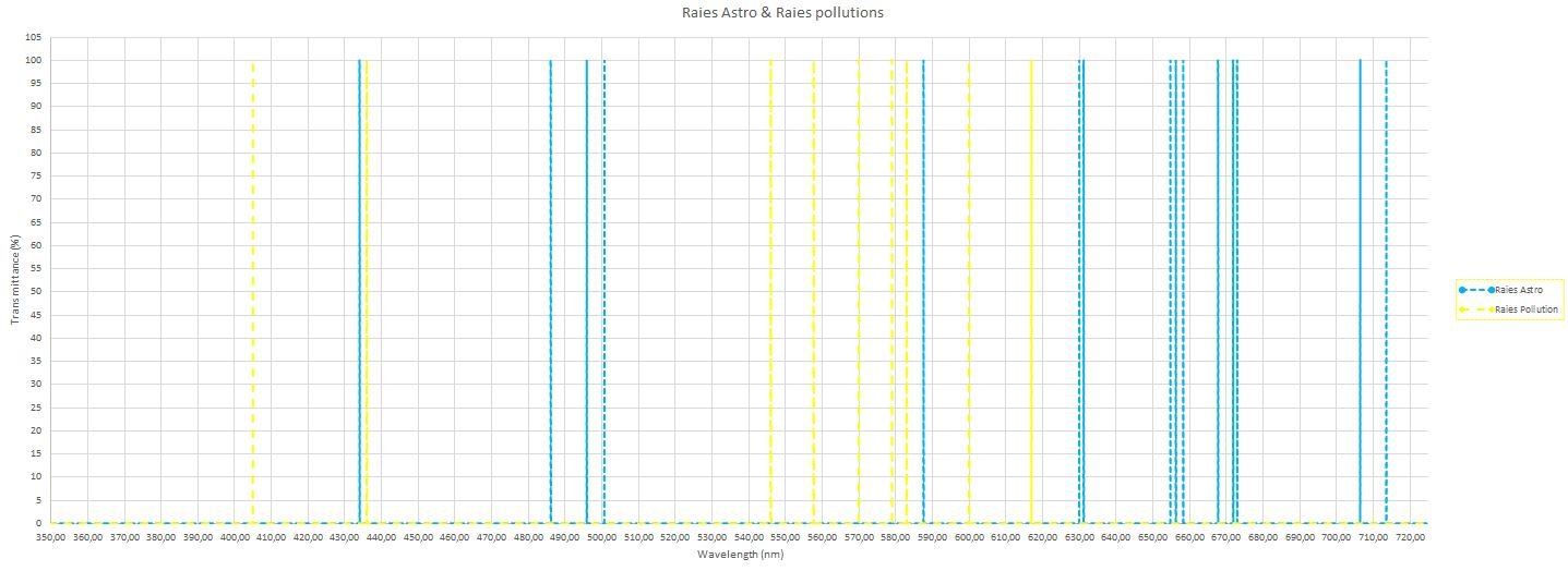

Etude sur les filtres:
Pour s'occuper, une petite recherche sur les filtres et les raies, histoire de se dégourdir les neurones.
C'est juste le boulot d'un soir pour voir.
1) Les raies
Il y a deux types de raies:
- les raies astros (les gentilles, en bleu): celles que l'on veut voir (oiii, Halpha,...)
- les raies de PL (les méchantes, en jaune): celles que l'on ne veut pas, celles des éclairages du sapin Terre
Pour voir ce que cela donne, petit tableau et petite mise en perspective sous Excel
spectre des couleurs

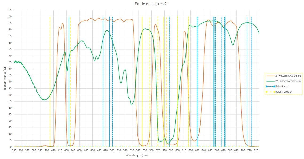

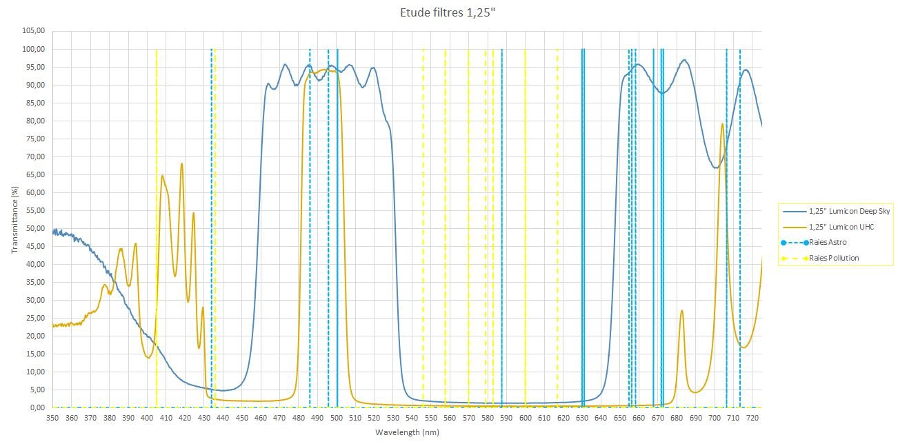

2) Les filtres
J'ai regardé ce que j'avais (jamais testé en VA)
en 31,75mm:
- Lumicon "deep sky" ancienne génération (boite bleue) en 1,25"
- Lumicon "UHC" ancienne génération aussi en 1,25"
- IR/UV block TS
=> Pour les lumicons, j'ai récupéré des courbes réellement mesuré par un autre Astram dans son club)
en 50,8mm:
- un Baader Neodynium en 2" (courbe récupéré de mesures)
- un IDAS LPS P2 en 2"
J'ai fait quelques tests sur la toiture de l'église en face avec ces différents filtres, juste pour voir.
Conclusion: ils impactent beaucoup la mise au point avec la caméra.
Au prime abord, ce serait le deep sky de Lumicon qui serait le plus sélectif sur la PL et qui maximiserai
la récup d'informations utiles. Peut-être que je ne vois pas clair :mrgreen:
3) La Caméra
La caméra a aussi un gabarit de filtrage inhérent au capteur utilisé, c'est peut-être la première chose
à regarder avant d'acheter des filtres (notamment sur les bords Rouge/IR)
Je suis fatiguée, je continuerai demain, si vous voyez quelquechose dites moi
Dernière modification par kaelig le 02 nov. 2020, 14:52, modifié 2 fois.

- train optique avec correcteur de coma
- filtre Lumicon Deep sky ancienne génération, test sur nébuleuse
marqué sur la boite (il devrait y avoir cela aussi pour les nouveaux):
Hydrogen-Beta 486nm: 89%
Oiii 496nm: 88%
Oiii 501nm: 86%
Hydrogen-Alpha 656nm: 90%
- Validé sur nébuleuses
- assombri les galaxies + pleine lune + lumière des lampadaires = galaxies pas top

Mais si j'ai bien compris tu as mis un filtre ?
Oui, j'ai essayé le correcteur de coma et un filtre que j'avais sous la main.
C'est un vieux filtre Lumicon deep sky en 1,25", j'en attendais pas des miracles, mais je
suis agréablement surprise.
Je l'ai sélectionné à partir de sa courbe (en haut dans cette page), il couvre bien les
raies des nébuleuses.
Quand j'aurai une monture qui ne me fait pas perdre de temps, j'essaierai de faire des
tests comparatifs sur plusieurs cibles, pour se faire une idée.

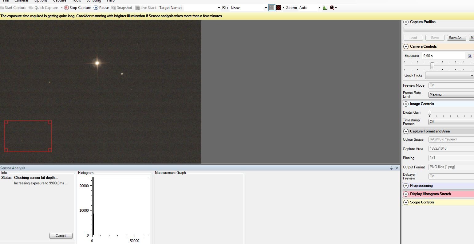

Test du soir Sharpcap (soirée improvisée, couverture nuageuse prévue: 100%)
Suite aux échanges avec @bemo47 & @clouzot , je me suis lancée dans Sharcap
Merci à tous ceux qui m'ont tuyauté au bar.

J'avais un peu tout installé & testé en intérieur hier et ce soir une couverture nuageuse un peu découverte,
et hopala, direct je sors le matos, une petite mise en station, réglage et test avec le masque de Bathinov
Je suis mis à la fenêtre de la boulangerie, réverbères en face.
Note: on ne peut activer le logiciel ATIK infinity et Sharcap en même temps
Cartes du ciel et Synscan App activé
1) Masque de Bathinov
réglage comme d'habitude avec le logiciel Infinity, ajustement avec Sharcap
Qu'en pensez-vous?

3) Réglages de Sharcap
Là, je suis une quiche, je me dis qu'il fallait faire une "sensor analysis", mais là je n'arrivais pas à savoir ce qu'il fallait faire
J'ai donc besoin de vos conseils pour mes prochains essais
et les liens des posts pour que j'apprennes

Message par clouzot » 09 nov. 2020, 22:57
Bien !
Pour le Sensor Analysis : c'est ici
Ensuite, pour les réglages de base (gain et temps d'expo), je te propose mon tuto modestement nommé "Trouver son gain et son exposition en quelques clics"

pour le focus, moi pas utiliser bathinov :ninja: ni la fonction d'aide de SC donc je t'aiderai pas là dessus
par contre le sensor analysis, @clouzot précisera, mais je ne pense pas que ce soit indispensable, SC a déjà tous les sensors analysis des caméras du commerce en mémoire, et du coup je ne sais plus ce qu'il amène de plus sur une caméra connue...
après pour les manipulations de SC, live stacking par exemple, les histogrammes, etc... rien de mieux qu'une session live avec quelqu'un qui connaît et en une soirée tu auras à peu près compris les bases, sur discord tout à fait faisable, y a toujours quelqu'un qui veille... ou qui vole.... :D :D
C'est vrai, mais vu la compatibilité très récente de Sharpcap avec les Atik, je ne suis pas sûr que la caméra soit déjà mesurée. Une façon de s'en rendre compte est d'afficher le Smart Histogram (on l'affiche avec le bouton histogramme en haut à droite de la barre d'outils ) : si l'icône Brain y est visible, c'est bon, sinon un petit texte t'enjoint à faire le Sensor Analysis, ce qui va vite si on suite les bons conseils de Maître @Steph

@clouzot : merci pour tes liens, j'ai regardé la vidéo de Maitre @Steph , j'ai posé quelques questions pour savoir comment configurer le tube pour le lancer et avoir des mesures correctes. En effet, je ne pense pas que l'AtiK y soit, car il m'a proposé le "sensor Analysis".
J'ai aussi essayé l'histogramme, pour essayer de jouer dessus, je n'ai pas réussi, bon les nuage voilaient de plus en plus le ciel, il a fallu tout rentrer. Je lis, je testes et je reviens vers vous... avec de nouveaux résultats et questions.
Maitre clouzot :
- Est-ce que tu valides mon test Bathinov avec Sharpcap, juste pour savoir comment améliorer tout le toutim :closedeyes:
- J'ai lu ton tuto en diagonale ... je le relirai demain, je demande la suite ;)
A priori depuis la version 3.2, les caméras Atik sont supportées sans utiliser le driver Ascom.
Dernière modification par kaelig le 09 nov. 2020, 23:41, modifié 1 fois.

Je dis tout comme @kawa. Ca semble bon, mais depuis quelques versions, SC est très instable pour la détection des "pics" de diffractions du Bahtinov. Je préfère faire à la main et à l'oeil, comme Joël.
