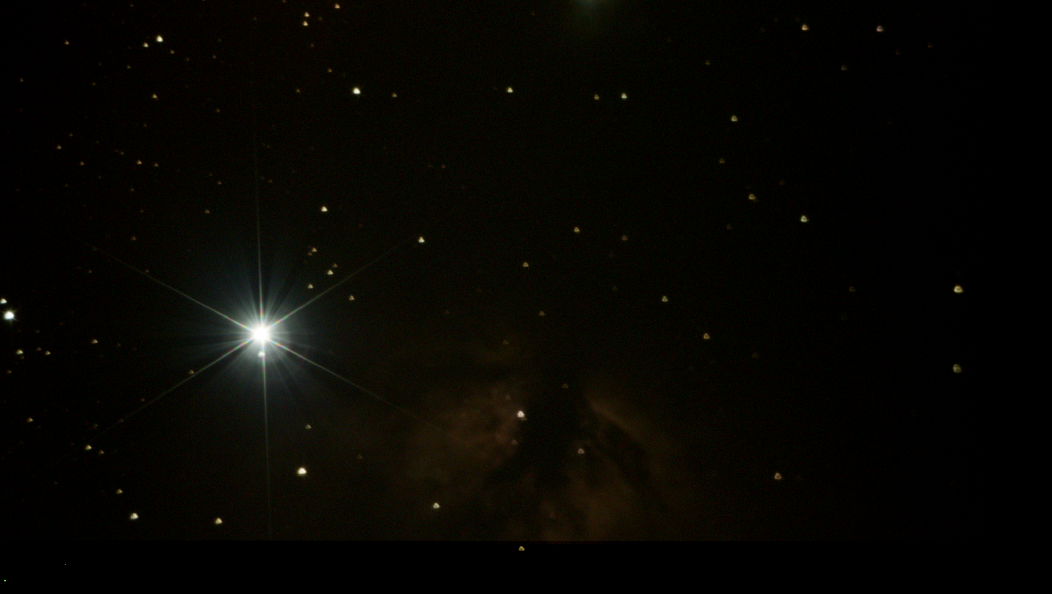

Message par Olivier-Fantasy » 19 janv. 2023, 18:31
ouiouiblog a écrit : ↑
19 janv. 2023, 18:19
"Stack_160frames_640s_WithDisplayStretch", c'est ça ? Ca me semble carrément plus sombre/moins lisible que ce que j'ai vu à l'écran
Oui, c'est ça :)
Normalement, cela devrait être exactement ce que tu avais à l'écran (d'où le nom de "save as seen" / tel que vu ;) )... Mais bon, après, l'informatique...
Effectivement, c'est assez sombre, mais je ne me rends pas compte si c'est normal ou pas en poses de 4s... A vue de nez, je me dirais : "Y'a un truc qui cloche avec les réglages de l'histo" (ta M42 ressemble aux miennes à mes débuts - et c'était l'histo dont je ne savais pas encore me servir :) )... Mais pour être sûr, la prochaine fois, il faudrait jeter un oeil à tes réglages SharpCap :)
En tous cas, ça avance, c'est cool !! :D

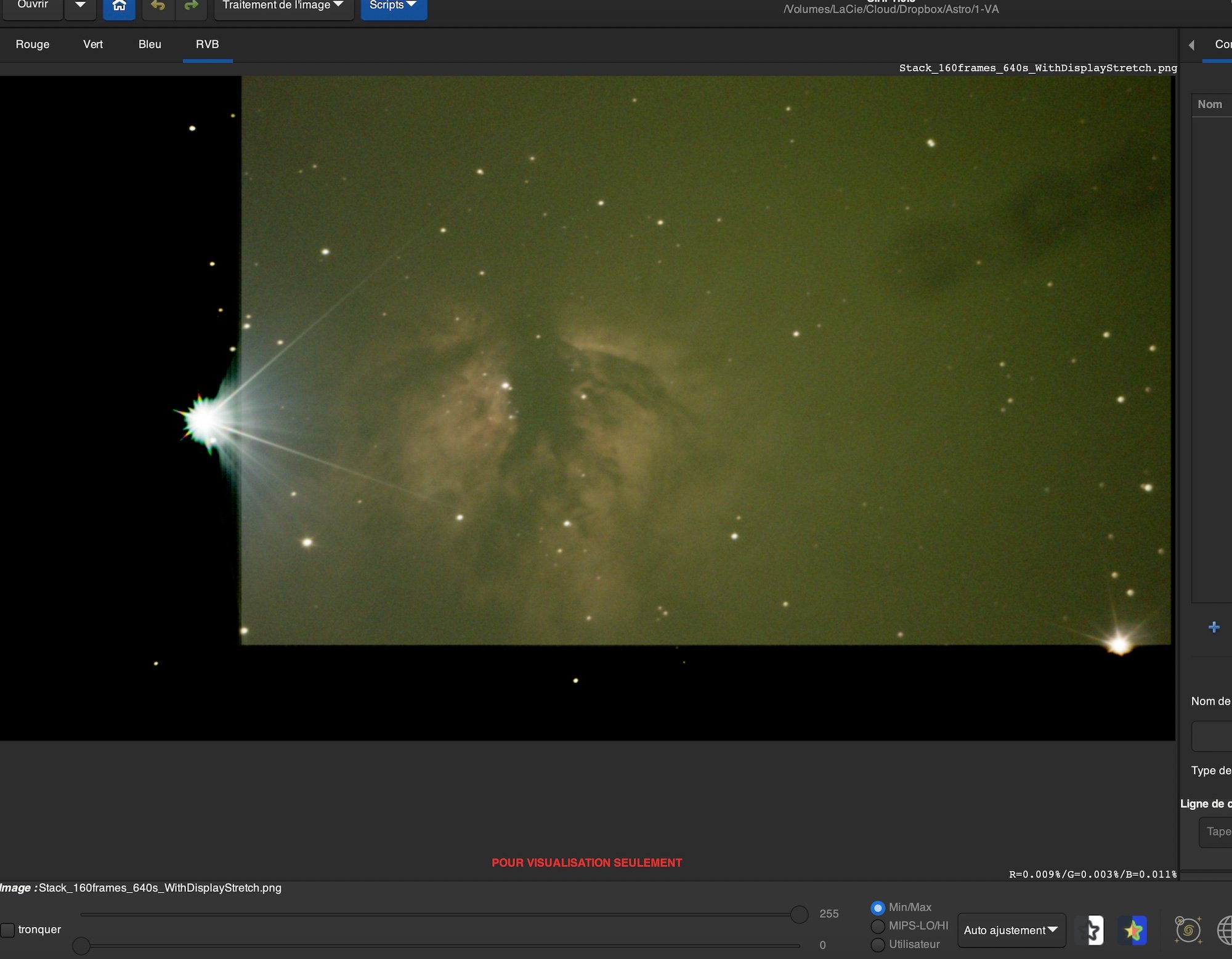

Tiens, en bidouillant ton .png (avec le fichier .fits 16 ou 32bits, ce serait plus facile, car là beaucoup de choses sont impossibles à faire avec Siril) :
- Déjà, grosse dérive de ton suivi, mais à la main, ça semble normal (heureusement que tu as du champ, sinon ça aurait tout "mangé")...
- Impossible de virer le gradient (le fichier png, ça ne plait pas à Siril ;) ) :
Capture d’écran 2023-01-19 à 18.36.57.jpg (154.57 Kio) Consulté 2872 fois
Impossible aussi de monter les niveaux de l'histo... Bref, bricolage juste pour voir ce qui était possible, et un coup de Denoise à la fin :
Capture d’écran 2023-01-19 à 18.45.27-DeNoiseAI-low-light.png (1.42 Mio) Consulté 2872 fois
C'est "pas pire", comme disent nos cousins québécois (ça veut dire que c'est bien !) :D
Je n'ai pas pu améliorer le contraste, car ça mangeait les côtés... donc, un peu clair et ça manque de ciel foncé... Et effectivement, la couleur tire sur le brun...
Et, on voit bien tes "donuts" :mrgreen: (vive les flats, pour éviter ça ;) )...
Mais bon : c'est la Flamme, quand même !! Le jour où tu la verras comme ça à l'oeil nu 8-) (au Chili sur un télescope d'un mètre ?)
Recadrée et remise à l'endroit, ça le fait :
Capture d’écran 2023-01-19 à 18.45.27-DeNoiseAI-low-light2.png (1009.05 Kio) Consulté 2857 fois
:dance:

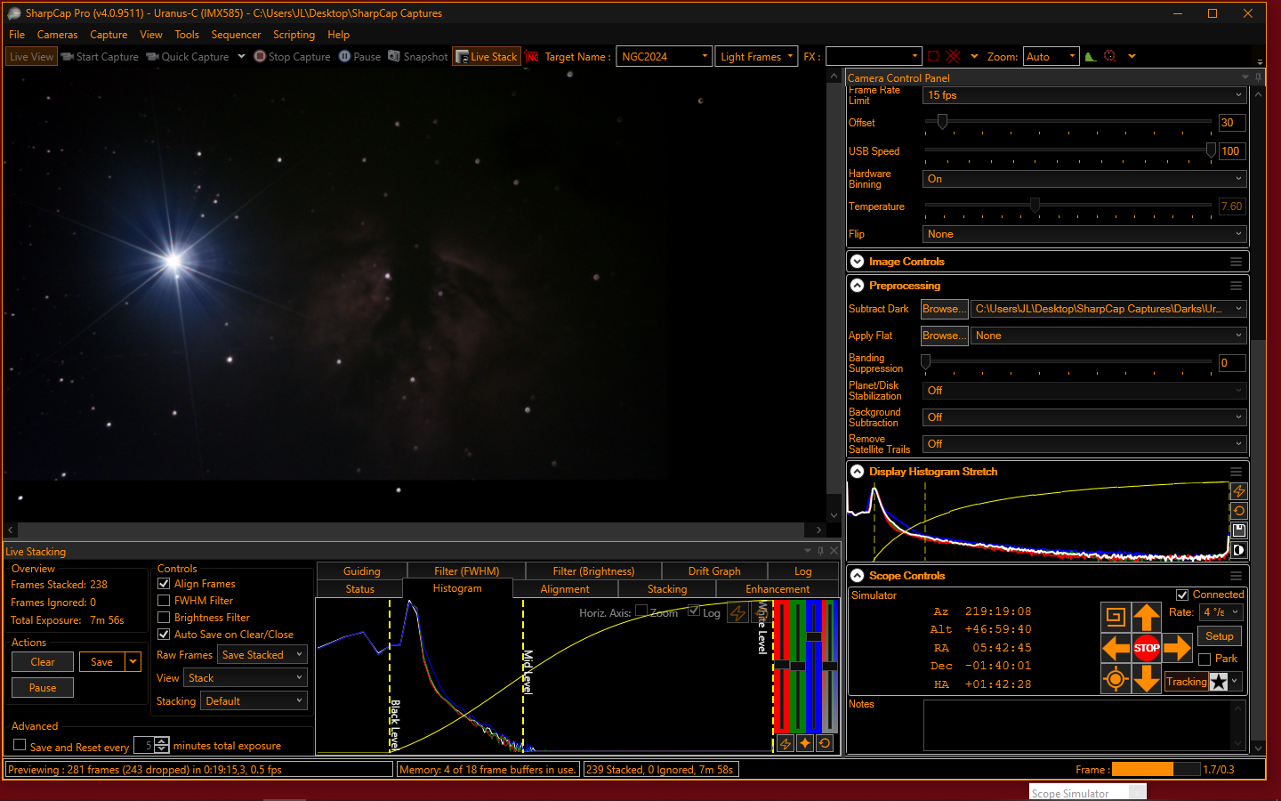

J'ai retenté la flamme hier soir et cette fois, j'ai réussi à faire des captures d'écran :dance:
Mon réglage le plus abouti, vous voyez des choses à améliorer (je me suis basé sur le tuto de @clouzot) ?
- J'ai un Dark (pas tout a fait à la bonne température 9° pour 8°, mais je pense que ca passe)
- Je ne peux pas utiliser de flat en livestack (CPU trop naze selon SC)
Pour le grand histo
- Je le règle en auto
- Je ramène un peu le black vers la gauche pour "donner de l'air" au petit histo (sinon le Noir du petit histo est trop collé à gauche, difficile à régler à la main)
- Je tire le mid level pour avoir une image pas trop claire mais pas trop foncée non plus (ça tombe grosse modo au point bas de la courbe)
- Je règle les couleurs en auto et je corrige au besoin en regardant le petit histo
Je passe au petit histo
- Réglage auto
- Je cale le Noir un poil à gauche du pic de la courbe (ça noircit le ciel sans avoir à trop ramener à droite le mid level). Si je mets le Noir trop à droite ça masque tout.
- Je règle le mid level pour avoir un fond de ciel assez sombre et une image sympa
En début de livestack, je suis obligé de corriger souvent le réglage, l'image allant en s'assombrissant (la courbe se décale vers la gauche)
Sinon, le réglage des histos est assez fastidieux chez moi (ça lag), ça vient de mon PC trop poussif ?

Message par Olivier-Fantasy » 20 janv. 2023, 20:44
20 janv. 2023, 19:37
Possible. Je n'ai jamais vu les histos avoir du lag. Cela réagit instantanément. Donc, cela vient peut-être de ton ordi. Les pros de l'informatique te diront peut-être...
En tous cas, tes images s'améliorent (plus qu'à suivre le tuto pour régler les histos et ce sera bon :P ). Je blague ! :D

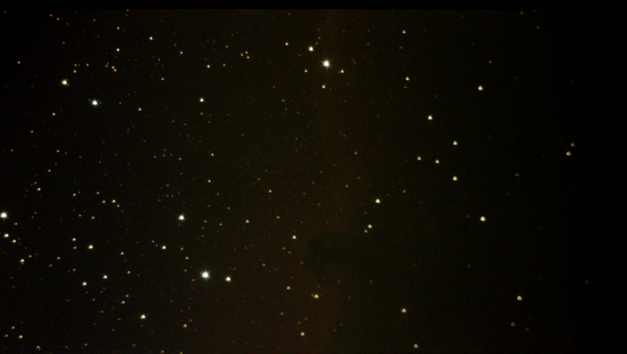

Sinon, cet aprem, j'ai eu la bonne idée de laver mon primaire. J'y ai gagné une nette amélioration en luminosité et une collimation (pourtant contrôlée a posteriori) complètement aux fraises
Capture d’écran (21).png (665.82 Kio) Consulté 2815 fois
Capture d’écran (23).png (228.67 Kio) Consulté 2815 fois

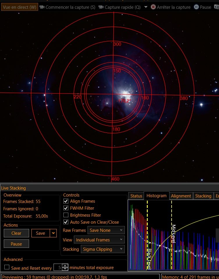

Sinon, ce soir ca caillait bien, mais j'ai pu voir le canasson (je mets juste la photo pour la performance, parce que c'est quand même sacrément moche)
@Olivier-Fantasy @soulearth j'ai aussi essayé de tester la règle des 3 sigmas sur M42. J'en conclue que ce n'est pas trop exploitable pour les expos courtes : c'est théoriquement mieux à 2 secondes, mais c'est pourtant carrément plus joli avec 4 secondes (j'ai aussi essayé 8 secondes, mais SC m'a insulté > pas de livestack possible).
Maintenant que j'ai trouvé comment allumer la lumière, va falloir que j'arrive à ne pas cramer les blancs
M42 / Livestack de 4 secondes, gain 200
La flamme avec plus de lumière(mais c'est pas encore ça, + des couleurs toujours pas folichonnes

Salut @Zibou, le gain unitaire est à 180 et j'avais compris qu'il fallait se placer un poil au dessus pour activer l'HCG et réduire le bruit. Pour le SER il n'est pas pris en compte pour le stack.
Pour les photons, il me semble qu'ils avancent à la vitesse de la lumière :lol:
Sinon mon temps de pose est limité par ma monture, à 8 sec sharpcap n'arrive plus à stacker.

Bravo, ça avance ! M42 est super ! :D
23 janv. 2023, 01:41
On fait ce test sur un coin de ciel au zenith avec le moins d'étoiles possible - et ensuite, le résultat vaut pour tout ton ciel.
Mais comme on disait, c'est "théorique". Moi, ça me donne des temps de pose riquiqui (à cause de la pollution lumineuse) genre 1 ou 2s et en fait je ne pose jamais en-dessous de 30s (grâce à ma monture équatoriale) et souvent plutôt 60s.
Et le "ser" dont te parle Zibou, tu peux toujours le modifier en "png" car le jour où tu voudras faire une sauvegarde, si jamais ça passe en ser sans que tu aies vu, tu seras ennuyé ensuite pour traiter l'image ;) C'est juste "au cas où" (pour ne pas oublier). Généralement, on clique sur "Save as raw 32bits" et ça nous garde un fichier .fits, qui est le mieux pour Siril.
Mais là, un "save à seen" ordinaire est très bien (sauf si tu veux tenter de bidouiller l'image après, mais tu vois pour M42 ça passe super comme ça).
(Moi, je préfère M42 comme ça : coeur flamboyant et de beaux voilages, plutôt que coeur éteint, pour voir 3 étoiles, et plus de voilages)

Message par Fabiolat74 » 23 janv. 2023, 09:12
Salut @ouiouiblog
belle progression , sinon quand je regarde tes histograms(M42ORION) , le grand pour moi c est bon, par contre le petit , je dirais que tu as tendance mettre trop a droite ton black level tu dépasses le pic , essais de le mettre a la base ou en milieu de courbe , cela te donneras plus d 'éclaircie sur tes photos et le mid lewel et bien tu l ajuste après en conséquence plus ou moins .
Et maintenant je vais te donner un bon conseil pour le non suivi, apres tu en fera ce que tu veux :D
quand tu livestacking, met toi en individuel frame ,( cela permet de voir les déplacement de ta cible pendant que tu stack)et ensuite tu met la cible sur ton écran, dans un premier temps tu regardes seulement
le déplacement de ta cible, puis tu recentres je dirais toutes les ( 5 A10Senv) en e pensant a mettre la pause et quand tu es bon tu remet l'enregistrement
l astuce est de mettre si possible une Etoile dans le cercle central le plus a droite ou a gauche en fonction du déplacement et quand celle ci arrive a l'autre extrémité tu met pause et tu la replaces a sa position de départ,et de temps en temps tu repasse en live afin d'ajuster tes curseurs sur la grande courbe histogrammes, en faisant comme cela tu auras une petite bande noir autour de ta cible, mais surtout tu garderas a peu pret des étoiles rondes, mais cela demanderas beaucoup de mouvement de repositionnement de ta part pour pouvoir faire des photos plus jolies a regarder
sinon un autre conseil quand tu fait du manuel bas les temps de pose c 'est 0,5S (le top) voir 1s maximum et le live recommandé en temps total avant d'avoir une rotation de ta cible je dirais maximun 20mn

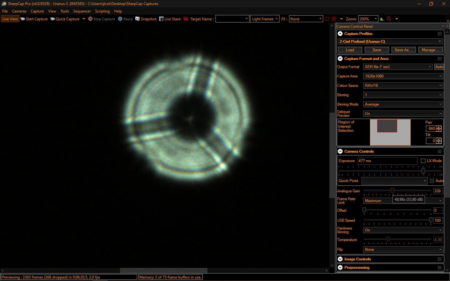

Je découvre AIsCollimationAid, merci @Micmac, je le télécharge de ce pas. Le problème initial (étoile triangulaire) n'était pas du à un problème de collim, mais à au serrage du primaire (vu l'épaisseur du machin, je ne pensais pas que ce soit possible, ben si en fait).
