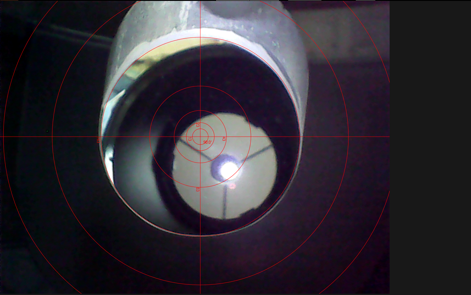

En attendant un ciel meilleur, j'essaie de peaufiner la collimation de mon télescope et, en particulier de régler le secondaire avec une caméra (en recyclant une caméra endoscopique qui trainait dans les tiroirs).
J'ai un petit souci car je n'arrive pas à avoir, en même temps, un secondaire circulaire et un primaire centré dans le secondaire (c'est soit l'un soit l'autre).
Je suppose qu'il est préférable d'avoir un secondaire circulaire et que le fait que le primaire ne soit pas centré ne pose pas de problème (tant qu'on le voit en entier). Quelqu'un pourrait me le confirmer ?
Là c'est bien (secondaire circulaire, primaire dans les choux)?
Capture d'écran_20230115_100904.png (704.63 Kio) Consulté 2445 fois
Ou plutôt comme ça (secondaire d'une circonvoluté approximative, primaire centré) ?
Pour rappel, j'ai un flextube et le secondaire est relativement surdimensionné (je suppose que c'est pour permettre de "voir" le primaire, même avec les bras rentrés). L'araignée est faite dans un beau et solide plastique et ne dispose d'aucun réglage. Enfin, le bord haut du secondaire est légèrement biseauté, ce qui n'aide pas à savoir où il s'arrete exactement.
Merci d'avance

Pour ta collim ce qui n'est pas impérieusement important, c'est que le miroir secondaire soit centré pile poil dans le PO. Par contre il faut le voir rond. Il est évidemment important de voir le reflet du primaire en entier. Pour le centrage du primaire dans le secondaire je ne sais pas... ( dès lors que tu le vois entier).
Par contre, comment réalises tu ton réglage ? A la cam endoscopique ? Car si y'a bien un truc qui fausse tout, c'est un mauvais centrage de l'outil de colim dans le PO.
Les miracles de l'impression 3D :D
Du coup je retiens :
- secondaire rond obligatoirement, centré c'est mieux mais optionnel
- primaire vu en entier, pas forcément centré
Du coup je vise plutôt la première photo du post précédent.
Merci

Essai quand meme d'avoir les deux à ce niveau. De toute facon si tu arrives a regler suffisament pour le voir en entier, normalement tu es pas loin de le centrer parfaitement.
Pour moi le seul truc pas trop méchant, c'est le centrage du secondaire dans le PO. Ca joue sur le champ de pleine lumière mais surtout si ton secondaire est grand, ca ne sera pas gros problème.
Tu es tout de meme bien plus proche de la vérité sur la seconde photo.

Et voilà
merci @soulearth
Messages : 8884
Oui-Oui dans les étoiles
Message par soulearth » 15 janv. 2023, 13:00
C'est pas parfait mais tu te rapproche. Effectivement le secondaire n'est pas encore totalement rond. Il est un peu trop incliné vers le bas.
Second point, sur la photo on ne voit pas l’œilleton du primaine. Du coup, impossible de dire si le primaire est bon.

Message par ouiouiblog » 15 janv. 2023, 13:56
Oui, mais comme précisé, je suis obligé de choisir : c'est soit le secondaire rond, soit le primaire centré. Si j'égalise la circonférence du secondaire, le primaire se barre dans un coin (photo 1 de mon post précédent). Je ne peux pas déplacer le secondaire latéralement, juste sa profondeur et son orientation avec les 4 vis classiques)
Pour le primaire, je le règle à l'oeilleton, à la caméra c'est trop flou
