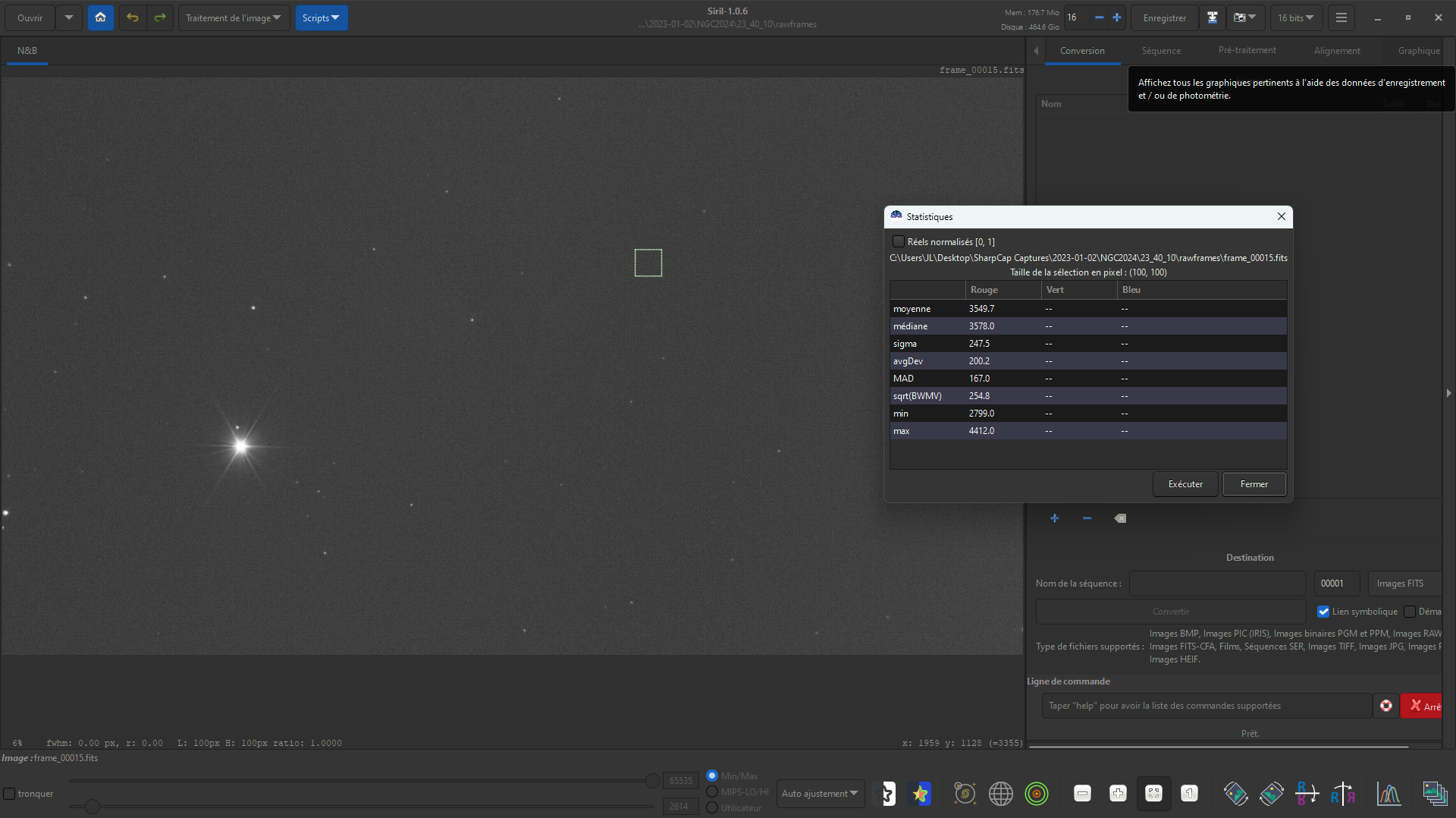

Alors, tu n'as pas coché "Dématricer" en ouvrant ta brute, ce qui fait qu'elle est en noir et blanc, et donc tu as des valeurs cumulées (comme si tu avais RVB additionnés). Bref, tu vas pouvoir refaire tes tests ;)
Capture d’écran 2023-01-04 à 16.36.12.jpg (31.7 Kio) Consulté 2773 fois
Ouvrir un dark, sélectionner 100x100 pixels, regarder le sigma
Ouvrir une image unitaire (si tu les as sauvegardées), normalement il faut la traiter (ajouter darks et flats) mais si tu ne le fais pas tu auras juste un décalage de valeur mais pas de quoi changer radicalement le résultat, donc perso je ne le fais pas (je prends une image non-traitée). Tu regardes le sigma.
Et tu divises, comme tu l'as bien compris.
Il faut voir "RVB" dans la petite case en haut, pour que tes valeurs soient correctes (avec une cam couleur).

@Olivier-Fantasy, c'est vrai que le dématriçage change les résultats. Par contre, ça ne modifie pas la conclusion : à 2 secondes, je suis encore légèrement trop haut (rapport de 8)
Ca m'étonne que je sois le seul à trouver ce type de conclusion (j'ai bien vérifié 10x les durées d'expos des darks et bruts)
A 4 secondes, j'ai un rapport de 11
Brute unitaire 14 degrés / 4 sec / Gain 200 > Sigma 220
(on aperçoit la flamme :) )
Dark unitaire 14 degrés / 4 sec / Gain 200 > Sigma 20
A 2 secondes, j'ai un rapport de 6
Brute unitaire 14 degrés / 2 sec / Gain 200 > Sigma 160
(on aperçoit la flamme, si on fronce les yeux et qu'on se mentalise pour la voir)
Dark unitaire 14 degrés / 2 sec / Gain 200 > Sigma 20

ouiouiblog a écrit : ↑
19 janv. 2023, 17:43
Je vais faire mes prochains livestack à 2 secondes pour comparer
Déjà, tu vois mieux la flamme que la dernière fois (mais c'est une image traitée, il faudrait rester sur les images "telles que vues à l'écran" / save as seen et copies d'écran, pour être réglo avec le VA et mettre les images traitées ailleurs). Bon, j'étais le premier à bidouiller mes images après coup, tellement je n'y voyais rien en live :mrgreen: Mais l'idée est quand même d'arriver à y voir quelque chose de beau "en direct", puisque c'est ça le "visuel assisté" ;)
Après, 2 ou 4s, il faut que ton suivi tienne le coup, c'est le plus important : avoir de belles étoiles rondes ;)
Ps : "sigma Dark" normalement c'est toujours le même, vu que c'est le sigma d'une image noire de ta caméra (sauf si tu changes de caméra, le sigma sera toujours identique)...
Tu n'aurais pas gardé tes copies d'écran de SharpCap, par hasard ?
Et bizarre que ta flamme (et les étoiles) ait cette couleur brune, généralement associée aux soirs de lune (et la lune n'est pas là en ce moment, normalement... Si ?).

Pour le sigma des Darks, je suppose qu'ils évoluent d'un poil vu que les temps de pause sont différents. On est dans l'épaisseur du trait de toute façon et c'est peut être juste une erreur de mesure (carré de mesure pas exactement au même endroit)
Sur la flamme, je pense que c'est mon post traitement qui fait ça.
J'ai essayé de faire des printscreen, mais ça a merdouillé. J'ai fait des "save as seen" par contre > "Stack_160frames_640s_WithDisplayStretch", c'est ça ? Ca me semble carrément plus sombre/moins lisible que ce que j'ai vu à l'écran
