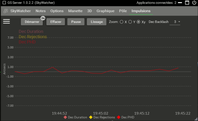

premier test ce soir, guidage phd, pointage est, calibration ok, mais messages sur backslash important, guiding assistant me dit aussi de revoir la map sur la caméra de guidage
GSS : recherche de la valeur du backslah en DEC, d'après GSS je ne trouve que 3ms à appliquer et encore... étrange, pourtant PHD semble m'en mesurer beaucoup plus....
graphe de suivi actuel dans PHD avec correction de backslash appliqué dans GSS :
suivi DEC dans GSS :
tout ça me semble pas trop mal

Message par bemo47 » 12 nov. 2020, 21:33
ok je rectifie
mais ici le star cross test de PHD, il y a quand même une branche mauvaise
